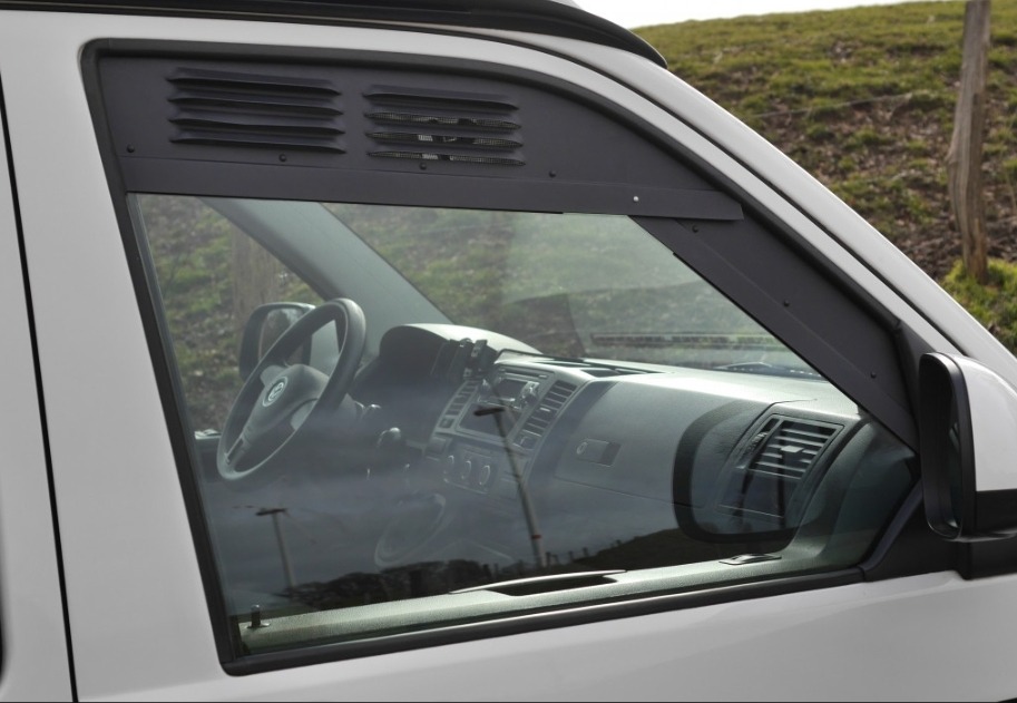

Hola,planteo una duda que me ha surgido y no he encontrado un hilo que hable de ello pero estoy seguro que a muchos nos pasa.
Recientemente compre unos air vent laterales de esos que van es las ventanillas delanteras para mejorar un poco la ventilacion cuando la furgo esfa cerrada y me encontrado que ponerlos es una odisea...porque en mi caso mi T6 y su sistema antiaprisionamiento del elevalunas cada vez q topa con el dispositivo te baja el cristal a la mitad( es un juego de chinos meter el cristal en el carril del air vent subiendo y pararlo dentro pero sin que note presion para q no se baje por el sistema referido).
Me duda es si alguien sabe si hay algun fusible especifico o manera de anular este sistema para que el cristal trabaje de forma normal?
Saludos y gracias
