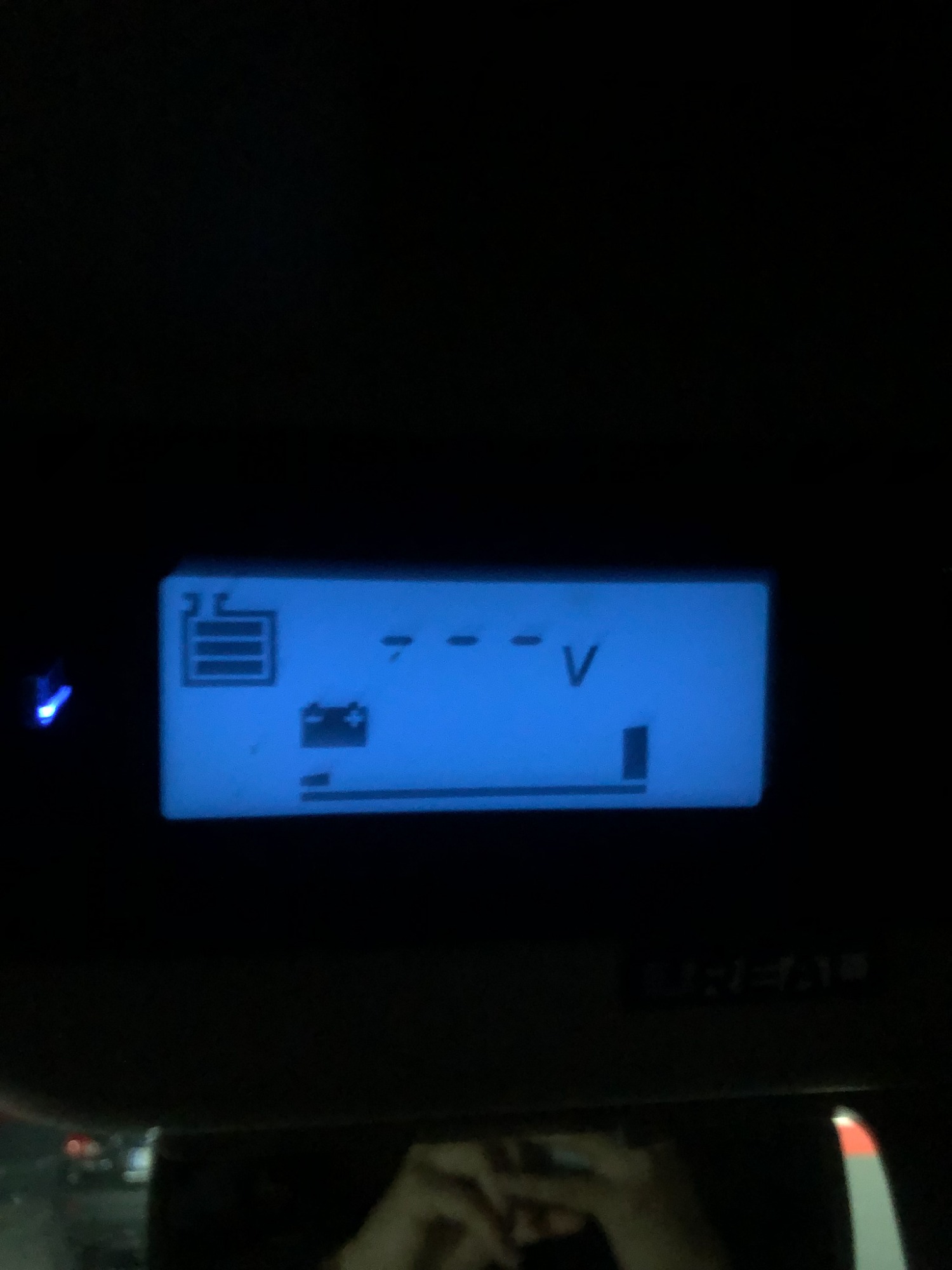

¡Buenos días!
Tengo una duda acerca de la batería externa de mi VW California, primero que nada pedir disculpas porque acabamos de comprarla y no tengo ni idea si lo que veo es correcto y no me entero mucho de la situación.
Tal y como veis en la foto, ¿es normal que aparezca esa ---V ahí cuando le doy al botón de la batería para que informe al respecto? ¿Podríais mandar fotos de cómo debería verse si es que no está correctamente la mía? No se si es un fallo en la batería de gel o bien que está correcto y soy yo que no tengo idea.
Además tengo fastidiado el grifo del agua, pero he visto que la gente ya ha comentado mucho en ese asunto, por lo que le echaré un vistazo al foro para ver si algo de eso me ayuda a solucionar el problema.
Muchas gracias de antemano. ¡Un saludo a todos!
TheEqualizer
Ahí dejo fotos de lo que sale de información en la batería auxiliar, por si os ayuda a identificar lo que comentaba, Gracias.

Perdona, no se porqué no se añadió correctamente, ya está subida la foto, un saludo.

Esa V parece indicar Voltios, lo que creo es que no muestra el voltaje,  salen tres líneas donde supongo debería marcar el voltaje, por ejemplo 12,3 V.
Es como si no indicase el valor del voltaje y además hay una línea que mostraría la carga de la batería, pero no hay voltaje o tensión, como lo quieras llamar, y no marca ambos valores.
Es como si hubiese un cable cortado desde la batería al medidor, o fusible fundido, etc....

Muchas gracias por la info, tendré que mirar si se trata de algún fusible o algo así.... O alguna conexión que no llega, a ver si lo llevo a algún sitio donde sepan reparar o mirar esto, un saludo y gracias de nuevo.
