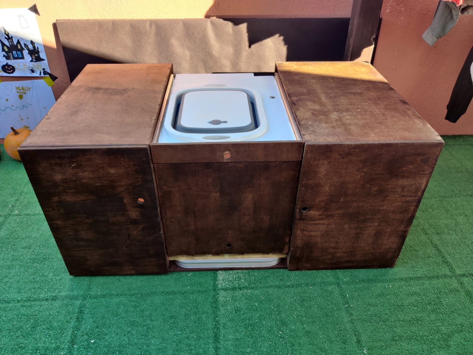

Muy buena pinta tiene. Lo único el cajón de debajo del asiento como lo has echo para que durante el viaje no se abra? No le veo ningún cierre y en casa de un frenazo se podría abrir

Al final tras darle vueltas para buscar una solución que no se viese por fuera, lo que hice fue un taladro en el lateral del cajón y otro en al arcón lateral coincidente con el del cajón en posición cerrada. Para fijarlo abro la tapa del cajón y paso por los agujeros tornillo de unos 8mm de diámetro con cabeza en hembrilla y una palometa para apretar por los dos lados sin necesidad de llaves.
Dejo una foto indicando dónde están más o menos los taladros, no tengo foto del tornillo colocado.
