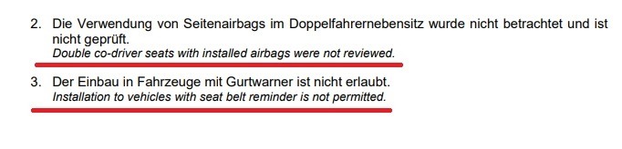

homologatucamper
Esto es lo que dice el ensayo de la base giratoria doble de Kiravans para T5/T6:
- Asientos dobles de copiloto con airbags laterales instalados no están incluidos en el ensayo.
- Instalación NO permitida en vehículos con sistema de aviso del cinturón de seguridad.
Cuando se hace el proyecto y se envía al laboratorio, se envía también el ensayo de la base giratoria y el laboratorio comprueba que la instalación cumpla. Lo que hace el laboratorio para comprobar que el vehículo no lleva airbags laterales ni aviso del cinturón es contactar directamente con Volkswagen para que les den esa información. Así que es posible que si vuestra furgo tiene airbag lateral o aviso del cinturón, el laboratorio os haga desmontarlo ya que no es homologable.
