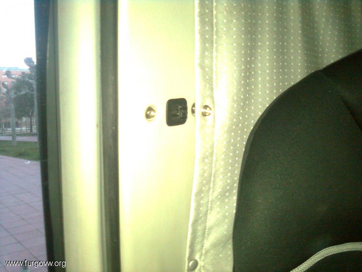

yolya
yolya
La pieza negra es la que ando buscando. Sale referencia detrás 357 907 541.
RobertoUgao
yolya
Gracias. Miraré si se puede comprar aún en la vw.
