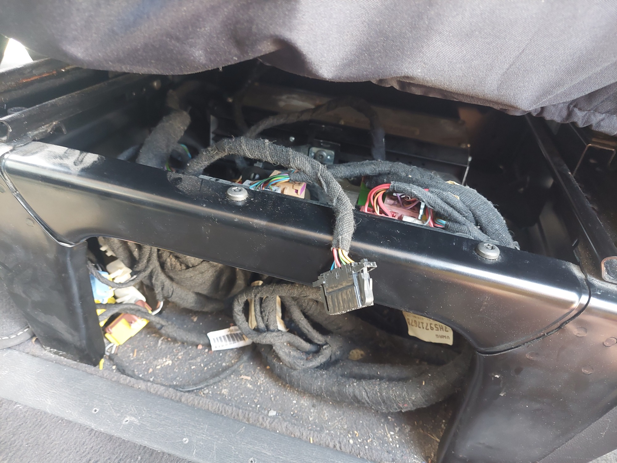

Tengo un Multivan T5 2.5 TDI 174cv automática del año 2006.

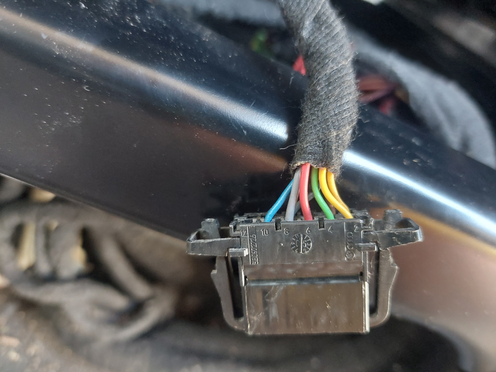

Hoy estaba limpiando la parte trasera y debajo del asiento del copiloto hay una centralita, pero me encontré unos cables sueltos. ¿alguien sabe donde va conectado?, Dejo fotos.

Para aportar algo por si acaso, si no has notado algo raro o que te deje de funcionar algo,
puede ser que este cable estuviera siempre desconectado o para algun extra, alguna bateria auxiliar, asientos calafactables, etc... y pasan todo el arnes de cables igual y van conectando segun el modelo del vehiculo.
Haber si alguien te puede decir algo mas

Hola, yo tengo una furgo igual y debajo del asiento va instalado unn cargador de discos CD, quizá hayan cambiado la radio y quitado el cargador, de ahí los cables.
