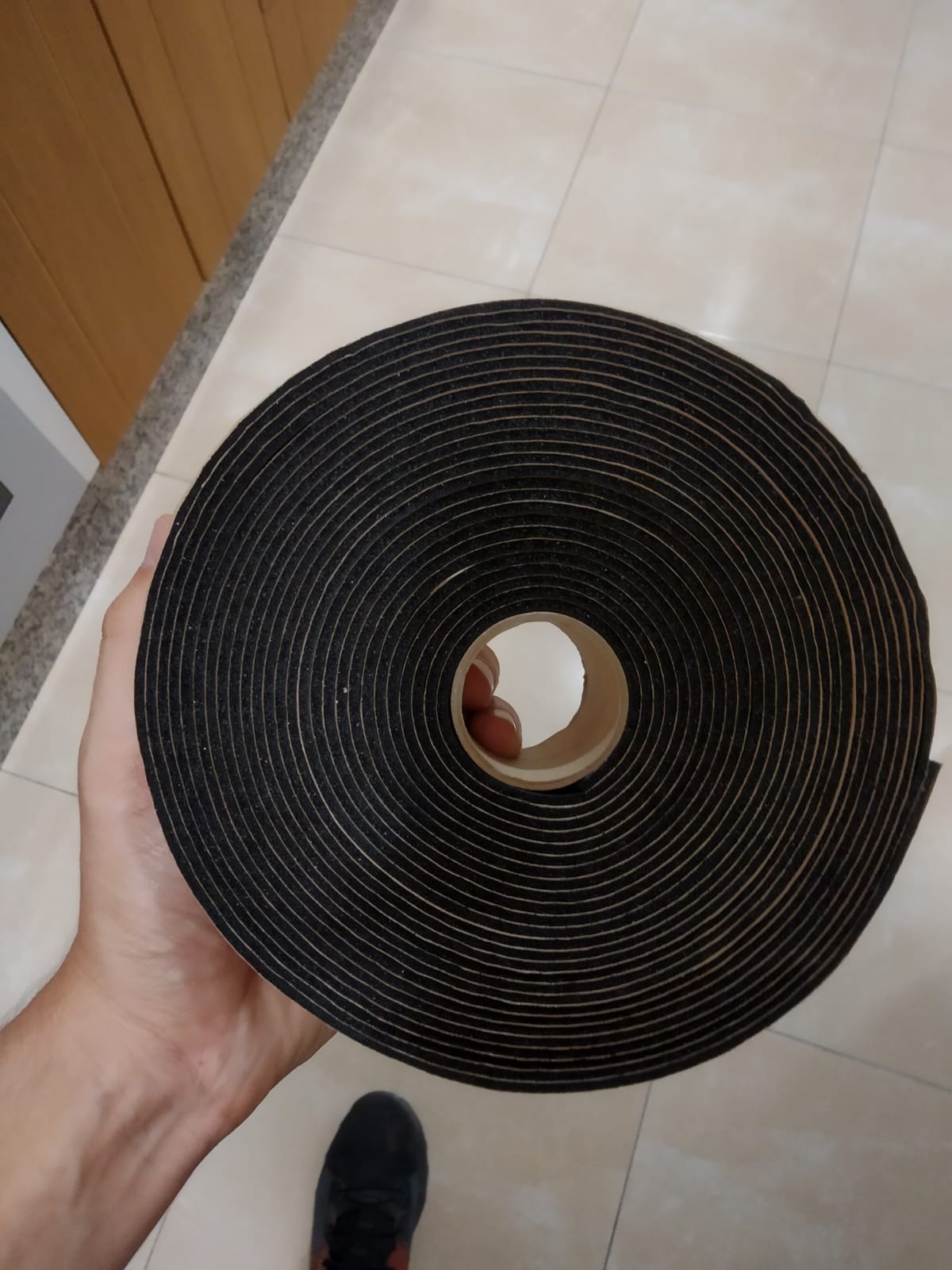

Esta semana aislaré mi Transporter T5 Furgón (caja cerrada). Es lo primero que le voy a hacer, y me vienen un par de dudas.
Lo primero es si el aislante (kaiflex) se lo pongo por todo, es decir, creando toda una "capa negra" continua en a caja, por nervios y todo. Si luego le quisiera anclar muebles etc. o hacerle cosillas en un taller camper, ¿sería un problema?
También veo que el espacio donde irían las ventanas (que en la mía es chapa), hay como una doble chapa. Parece pegada con una silicona negra. No sé si os habéis fijado, pero tiene pinta de que se puede quitar. Si se quita y pudiera meter el kaiflex en la chapa externa, ganaría unos cm de amplitud. ¿Alguien sabe si se puede quitar?
Antes de aislar, ¿recomendáis limpiar con algun producto? He leído que si acetona, alcohol, antioxidante...¿cuán necesario es?
Muchas gracias de ante mano!
roKopep
Si lo que quieres es meterle mobiliario y tal, mi consejo es que no pongas el kayflex como si fuera una pintura, recubriendo cada recoveco.. Limítate a recubrir la chapa que está directamente en contacto con el exterior, sellando juntas y perimetro de cada pieza con cinta adhesiva de aluminio (la de 3M es la mejor), dejando libres de kayflex los nervios y travesaños que es donde iría el rastrelado que vas a necesitar para posteriormente anclar panelados y muebles..
Antes de pegar el kayflex, a la chapa le metes un buen meneo con un limpiador para superficies metálicas, la  acetona es 100% válida
Esa silicona negra q dices no la toques, a menos q no vayas a colocar cristales de serie
