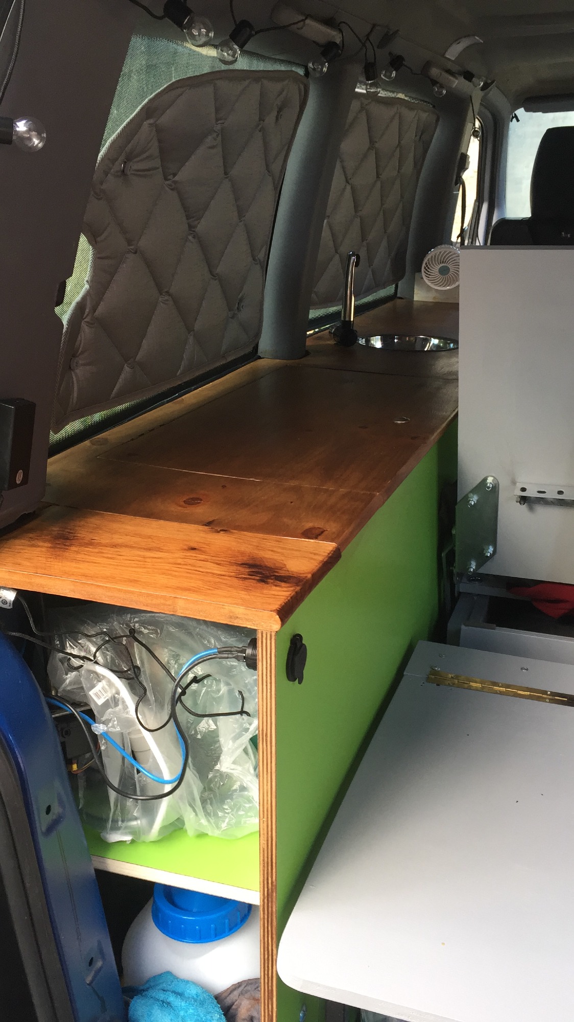

aunque ayer probé el sofá cama de ikea y hay que cortar y soldar mucho... asi que voy a hacer un arcón co los herrajes...

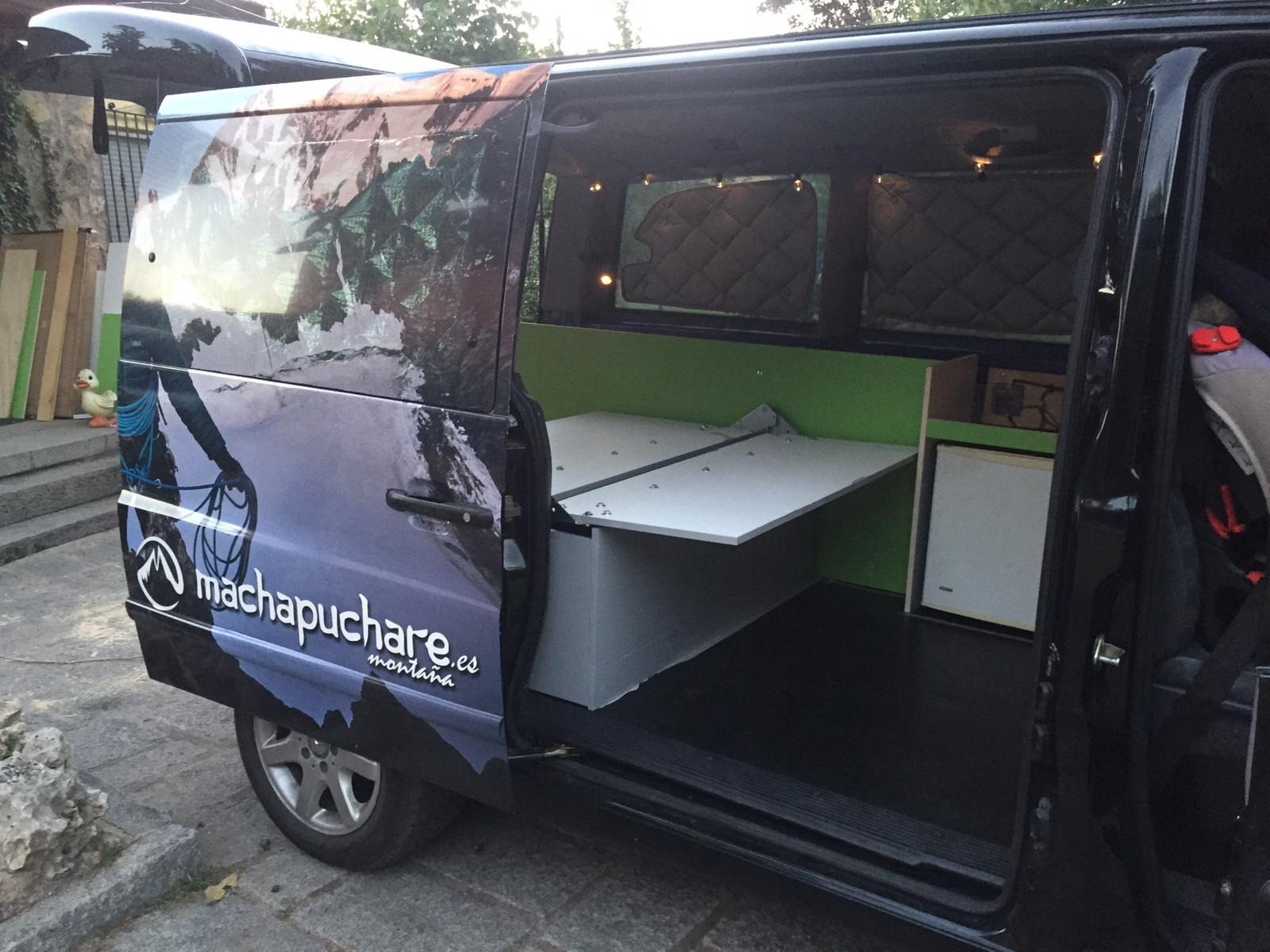

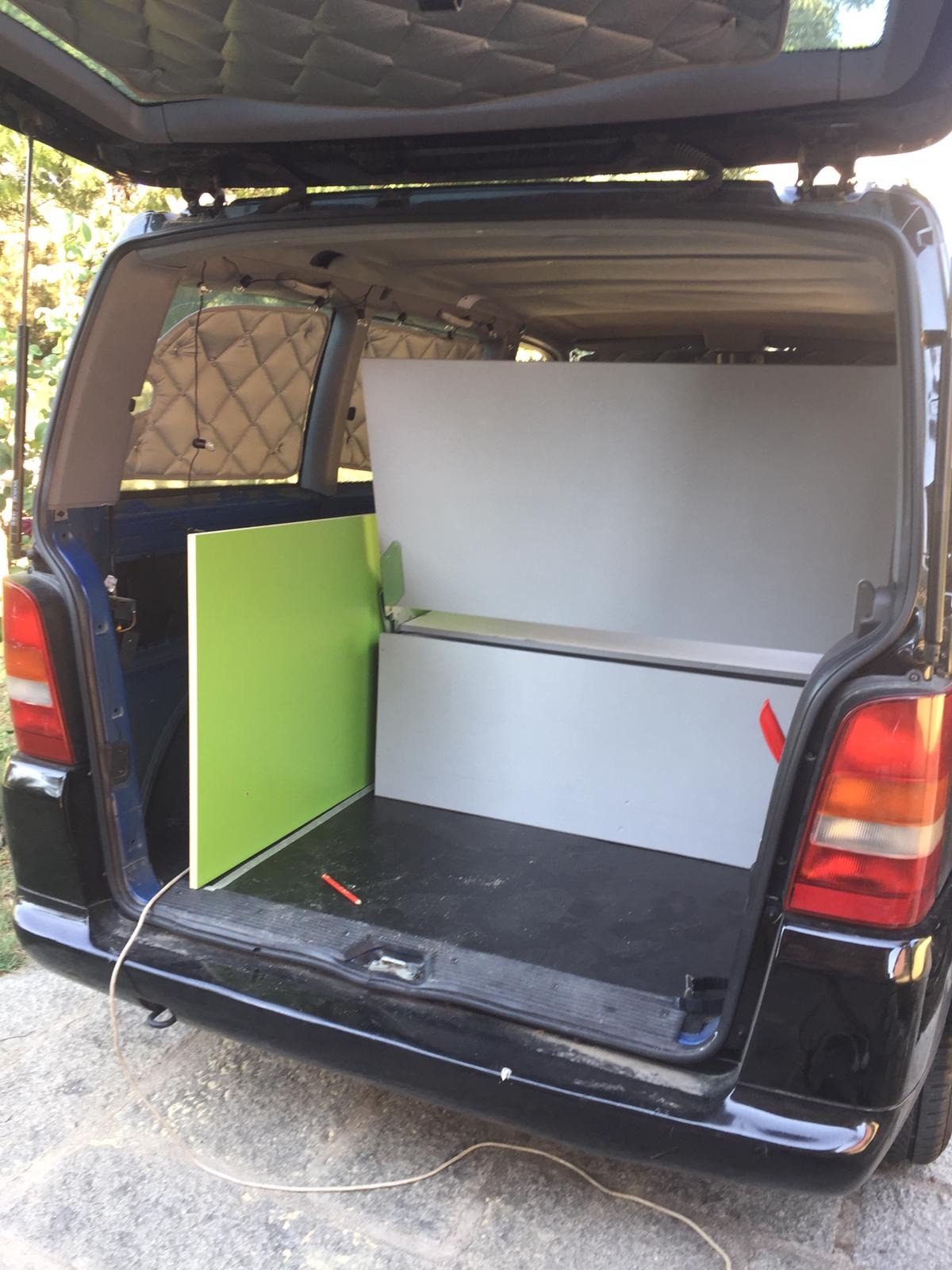

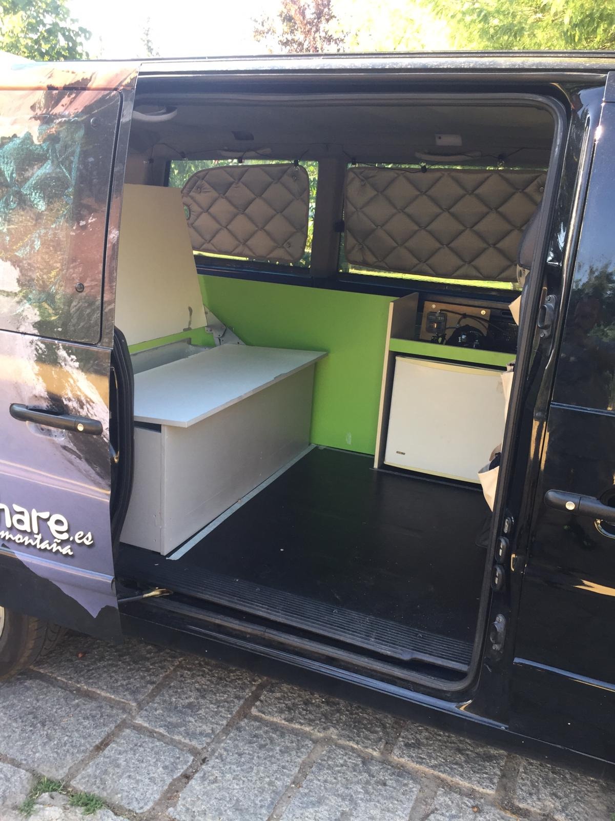

Pues hoy me he dado la paliza, queda poner el tablero de detras y un añadido delante para que haga los 180cm recortando un poco por la nevera...
carlos99
Joer q manos tienes, te ha quedado muy bien! Enhorabuena!
Life_VW
Cita de: carlos99 en Agosto 05, 2020, 00:17:11 amJoer q manos tienes, te ha quedado muy bien! Enhorabuena!
gracias, la verdad que estoy contento...

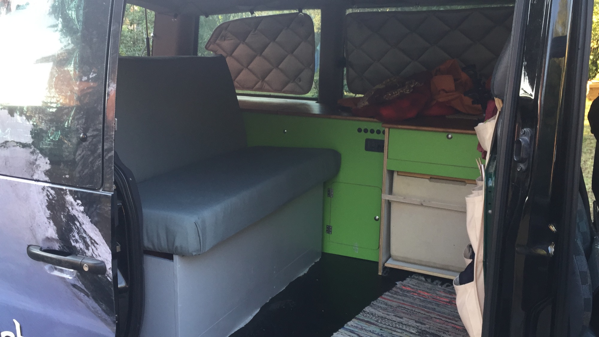

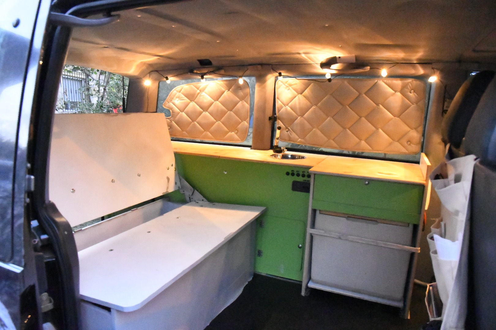

a ver si este finde la termino del todo y subo mas fotos...
Life_VW
pues casi lista, terminando este finde la fontanería y la calefacción y a preparar el proyecto de homologar!!
