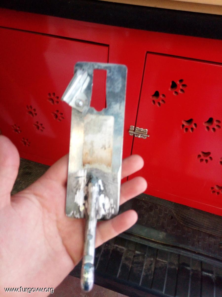

arau33
Hola atreves de este foro me decidí a inventar algo para la puerta trasera, y tengo un cuñado muy manitas, y con una pletina y un mosquetón me creo este airlock, va estupendo y con su tetón de seguridad. un saludo
