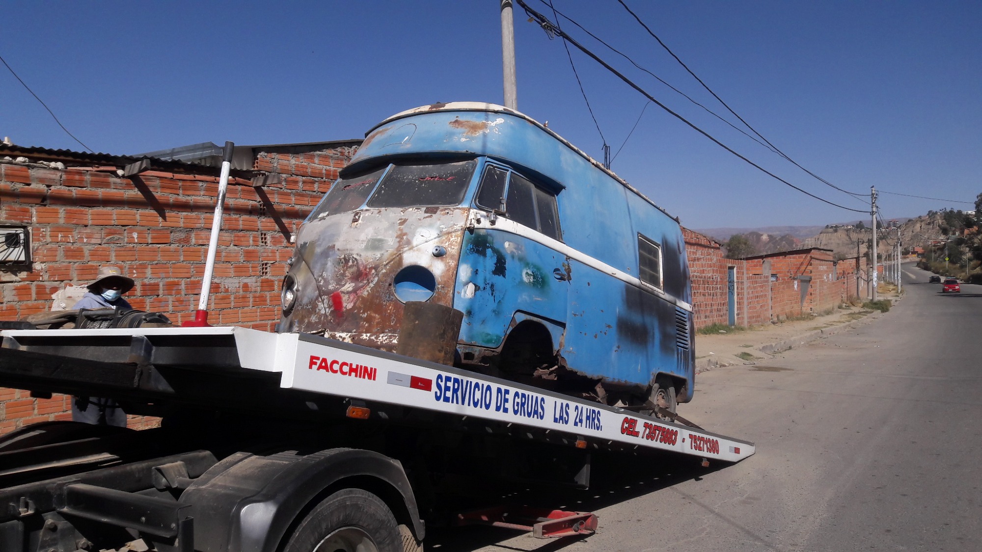

Hoy empiezo a Restaurar está T1,veo que el chasis tiene bastante daño no recuperable, para sustituir el chasis conseguí una furgo donante, cual es vuestra experiencia para este caso cualquier ayuda e idea es valorable.

Tendrias que precisar mas que parte del chasis esta mal. El chasis y la carroceria NO se separan, asi que habra que ir reparando por zonas.
Estas seguro que el donante esta mejor? Lo ideal es sustituir con metal nuevo https://www.klassicfabeurope.com/

Lo que te ha contado So23 es el camino a seguir. Tienes la suerte de que en la actualidad hay practicamente toda la chapa de recambio que puedas necesitar, aún así te hará falta un chapista competente y, lo más importante, entusiasta con el proyecto.Casi todas las piezas nuevas necesitan "ajuste".
Aquí te dejo otras direcciones de proveedores de chapa:
justaircooled.co.uk
coolairvw.co.uk
heritagepartscentre.com
