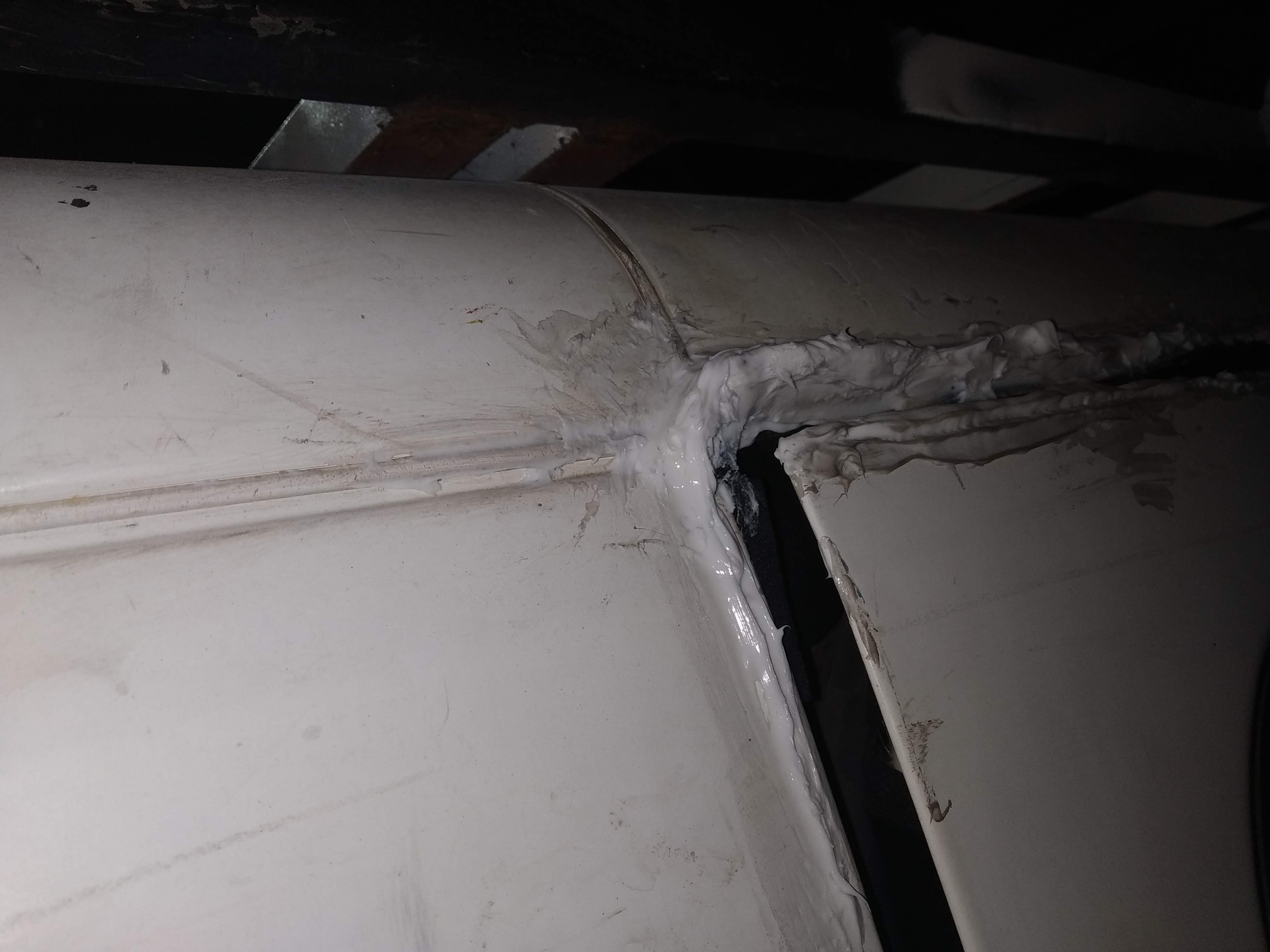

Que pintura seria buena para pintar a rodillo?
Lo que yo hice es: disco de debastar con la amoladora, y luego cepillo de este depuntas doradas, un accesorio para el taladro, luego, limpiar con un buen desengrasante, bien limpio, y luego aplique transformador de oxido: https://www.leroymerlin.es/fp/657111/transformador-de-oxido-xylazel-0-75l
quando se seco, en los sitios que habia agujero solde chapa, y en los que no, que quedo el oxido como negro (pero todo el oxido que puedas quitar quitalo con disco o cepillo)
y luego pintar con pintura para metal (esmalte antioxidante blanco)  https://www.bricomart.es/esmalte-antioxidante-brillante-novorite-750ml-blanco.html
yo lo pinte con pistola (compresor70€, manguera 5€, y pisotla por amazon unos 10€ (y es suuuuper rapido (eso si, tapa las ventanas, que yo no lo hize.... jejeje (igualmente, sino, con brocha grande o rodillo tambien se puede pintar, si no tienes mucha superficie, no hace falta, tu veras
yo no soy profesional ni nada e... lo que te digo es lo que investigue por foros para hacerlo yo, pero me ha funcionado super bein! luego ya puse kayflex encima y parquet :D

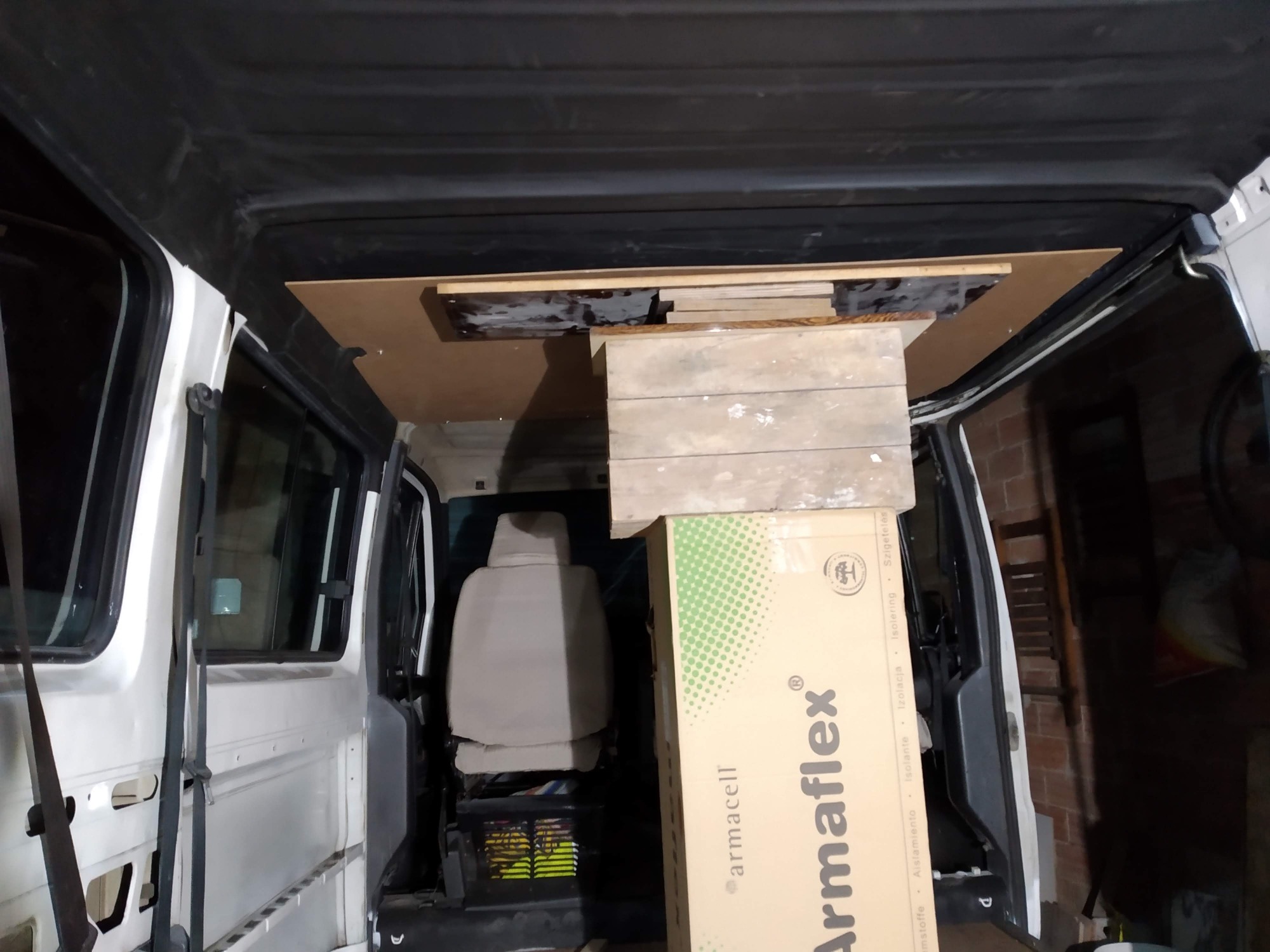

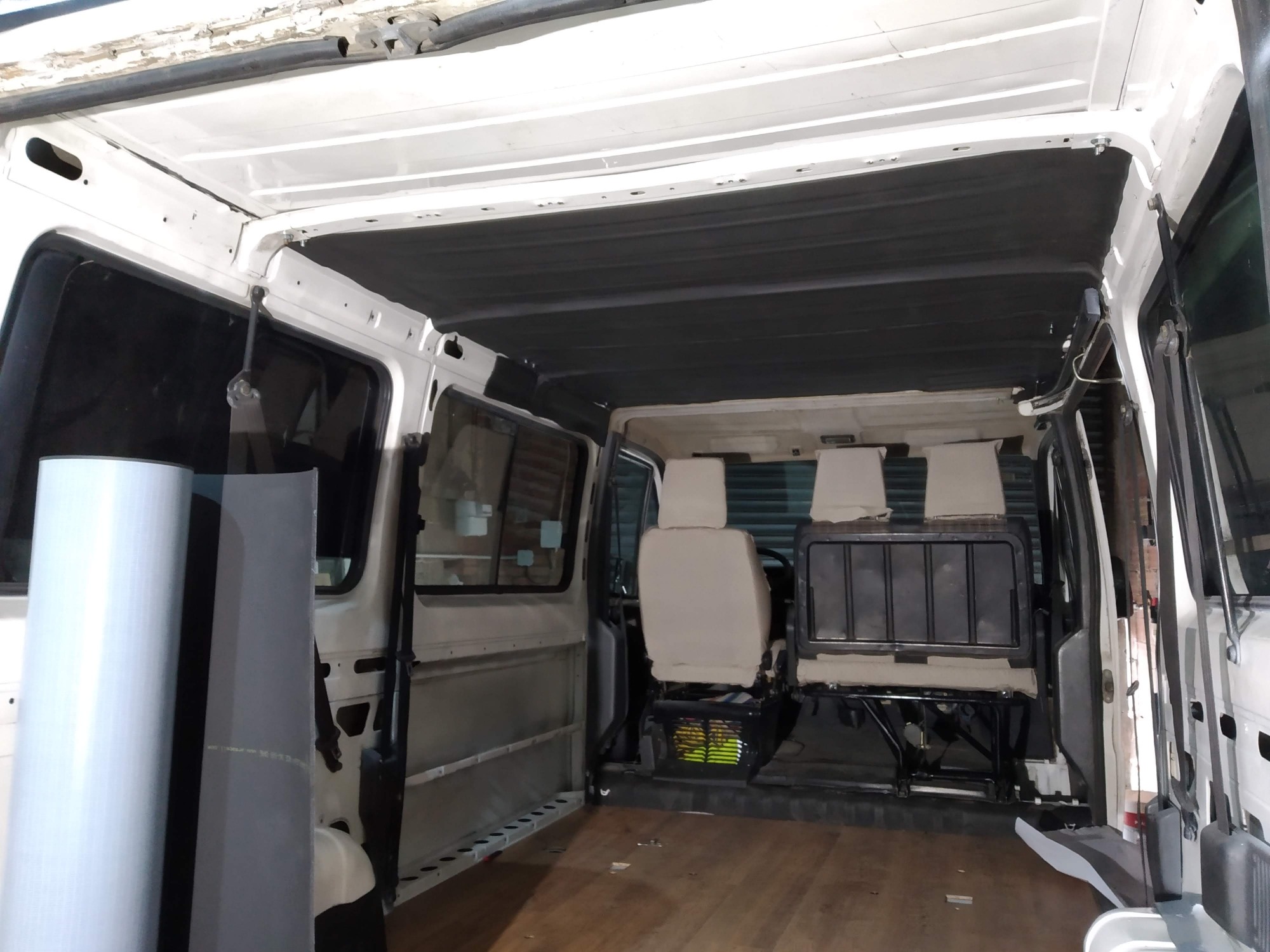

Primero coloque el kaiflex en el techo.
y luego fui cortando la madera a las medidas necesarias para que encajara, compré (creo que 6) tableros de MDF de 4mm (244*120 cm) y me llegaron para toda la furgo techo y paredes.
Para poner los paneles lo hice todo con remaches roscados, con esta remachadora que compre en aliexpres, una passada, si me apetece puedo quitar todos los paneles (estan todos con tornillos de estrella de M6)
tengo que decir que ir poniendo y quitando, marcando y cortando paneles tan grandes yo solo, fue un poco complicado, pero con un poco de maña y mucho tiempo lo consegui.

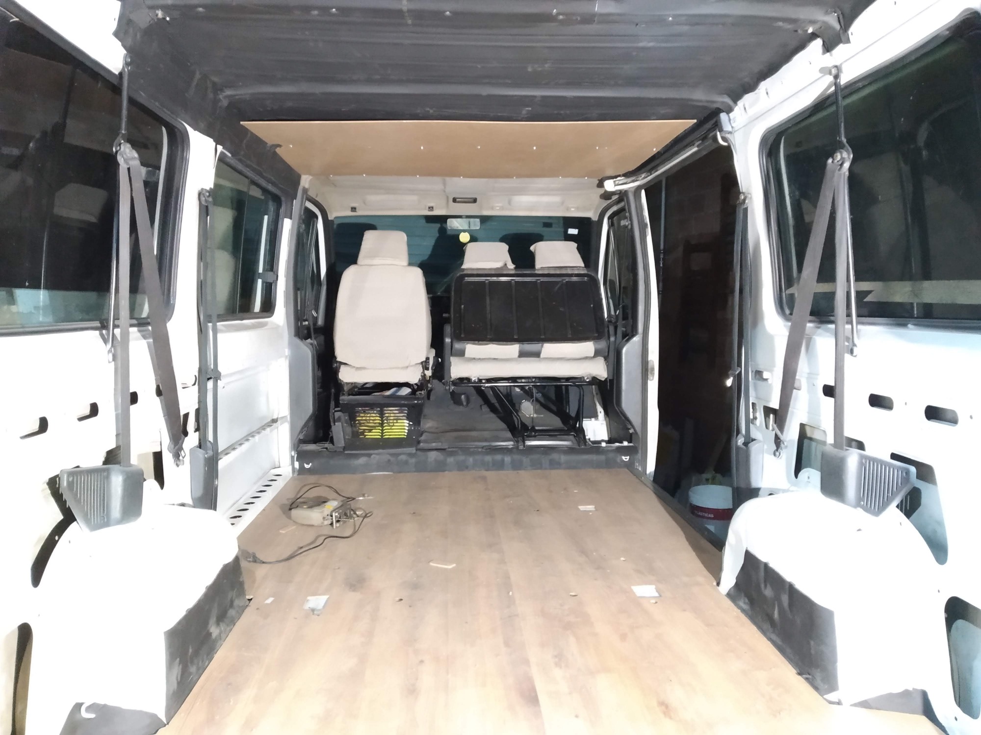

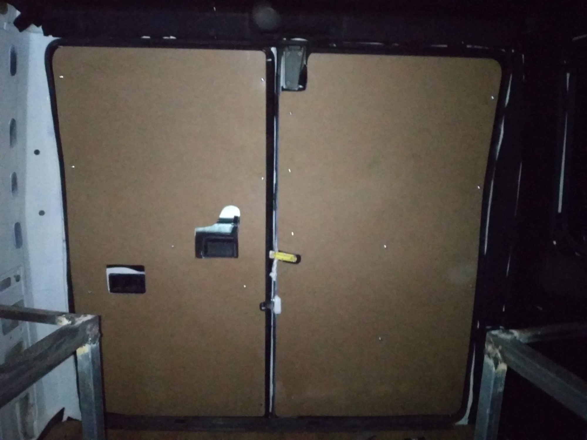

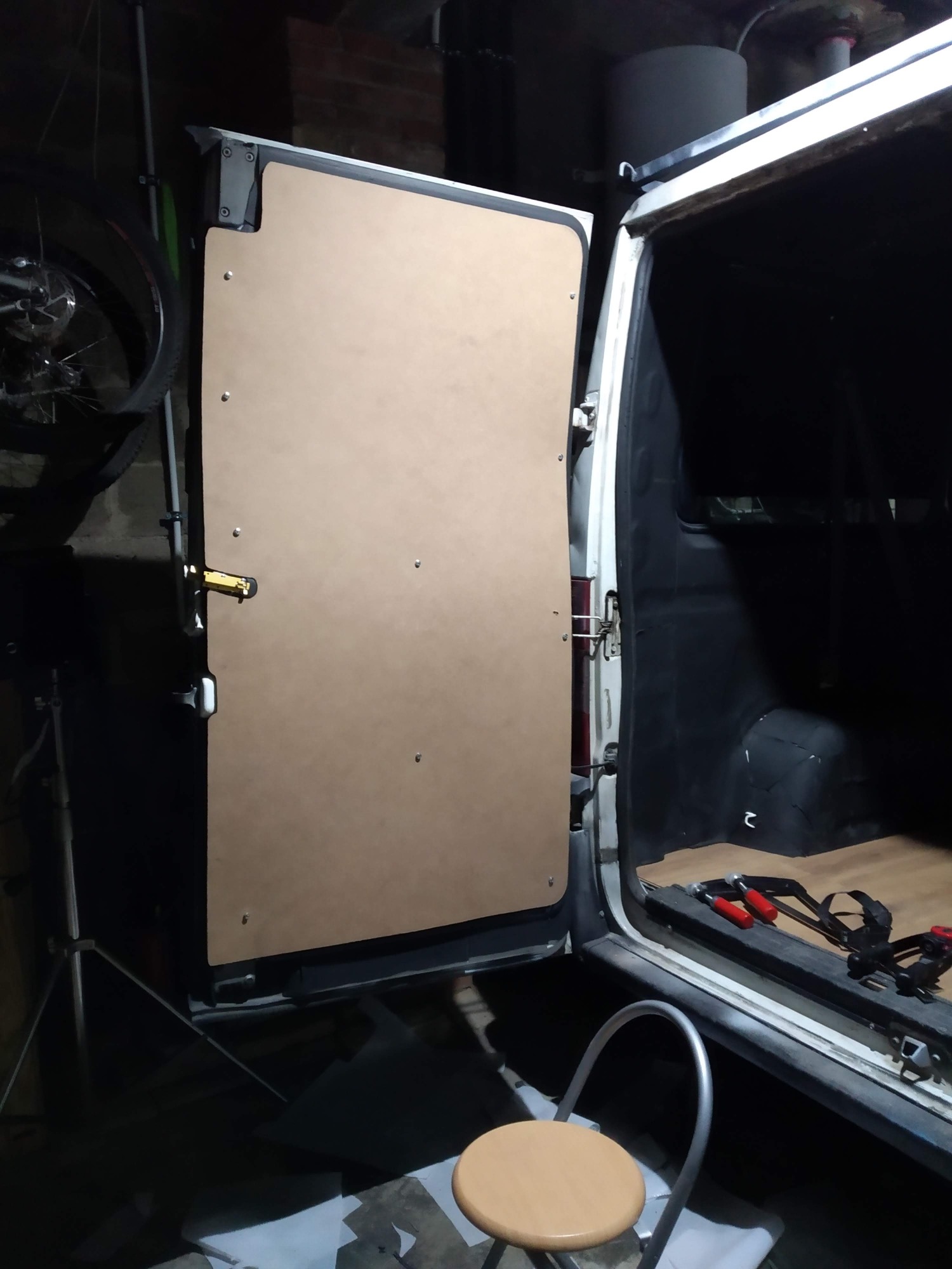

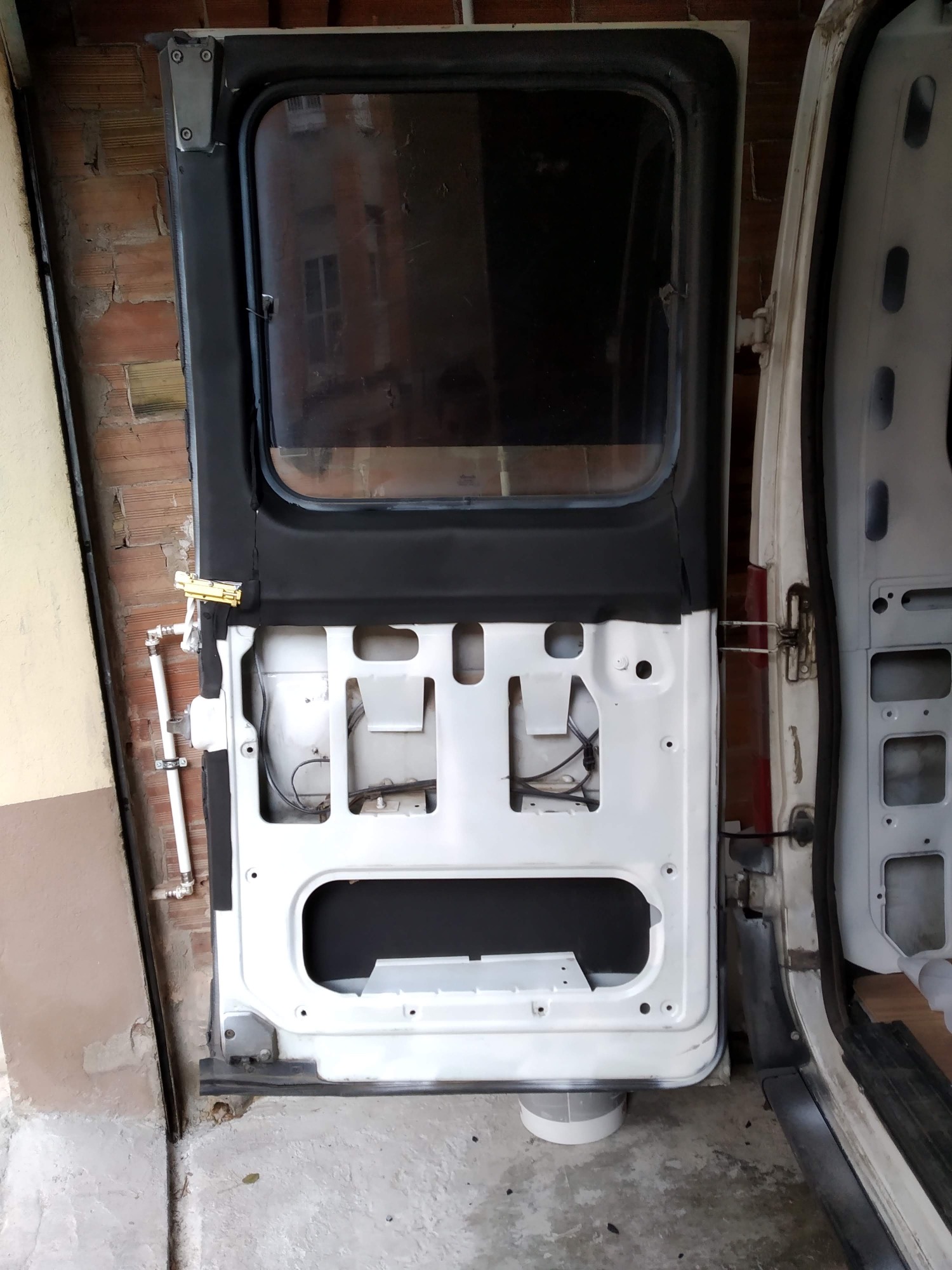

Luego segui con las puertas traseras
(de momento no he recortado la ventana, en 2 semanas voy a la itv (no he homologado nada) pero como son 10 tornillos, si me dicen algo lo quito, y sino tambin puedo quitar y cortar.
aqui el resultado de las dos, deje estos agujeros raros, para abrir y cerrar la puerta con el seguro, etc... (la madera por detrás tiene kayflex) así tapo todos estos agujeros

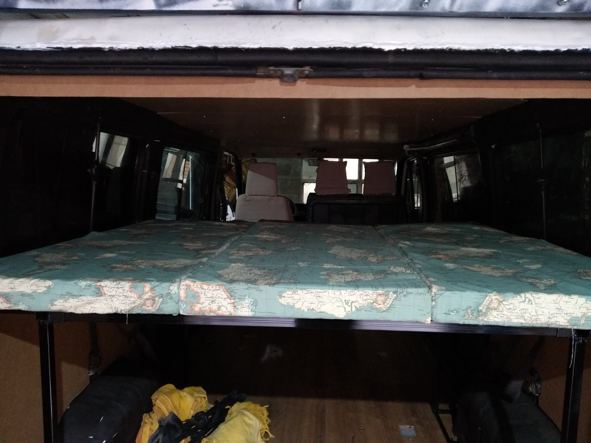

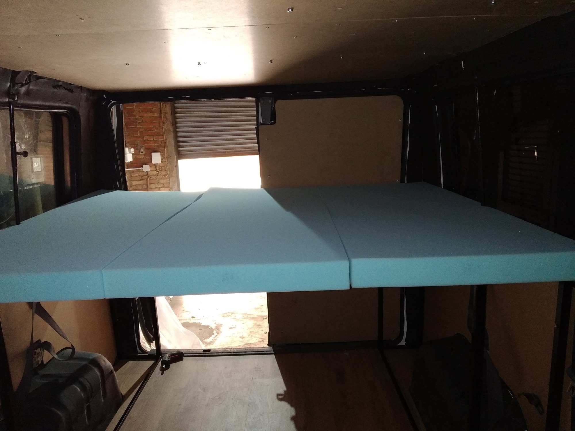

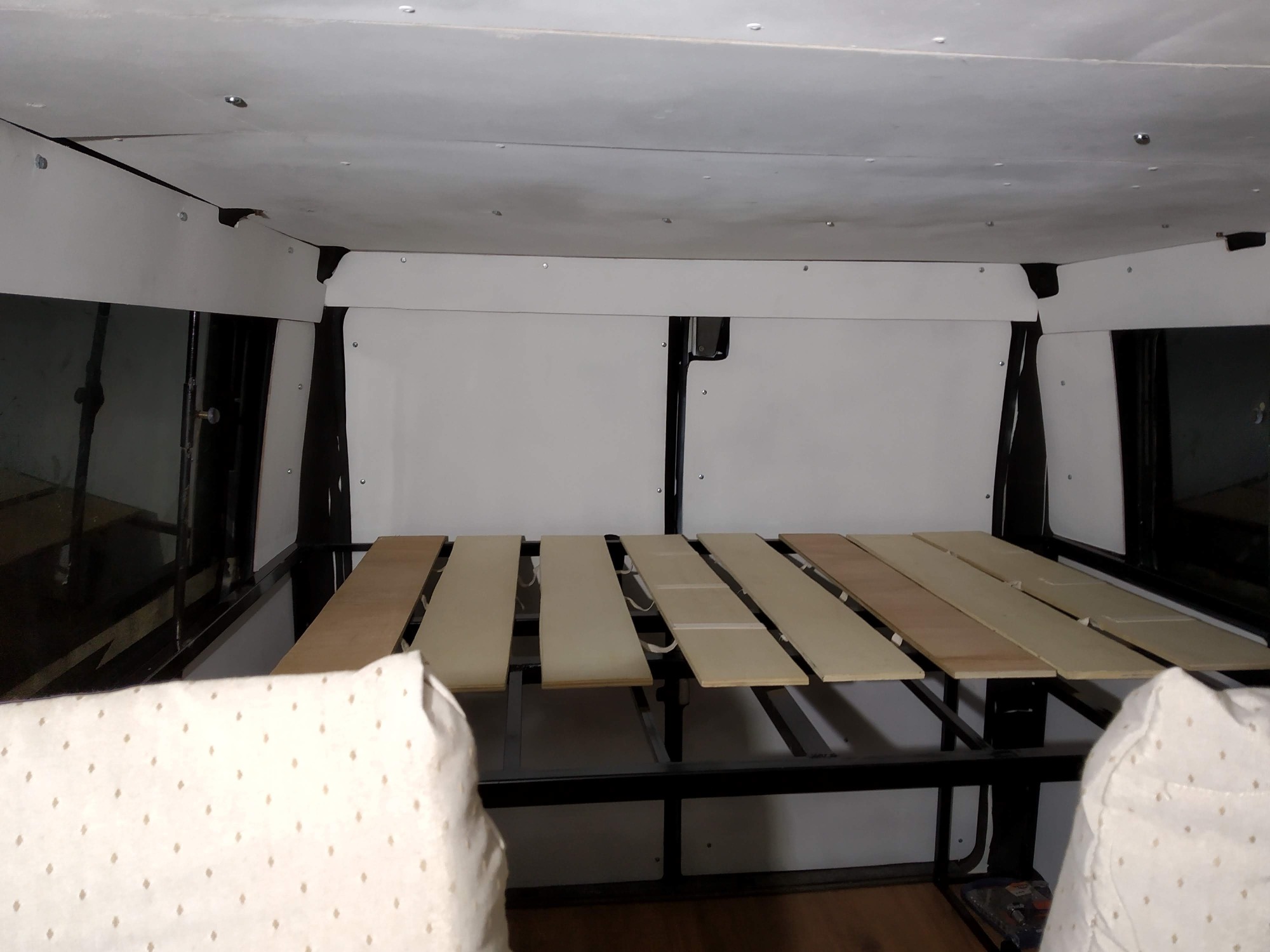

Antes de panelar las paredes primero hice la estructura de la cama ya que la he pegado con los mismos tornillos roscados a la chapa que la madera de la pared.
Así que primero voy a mostrar el proceso de la cama y a la vezse verà las paredes. (lo hago en otra entrada para no alargarme).

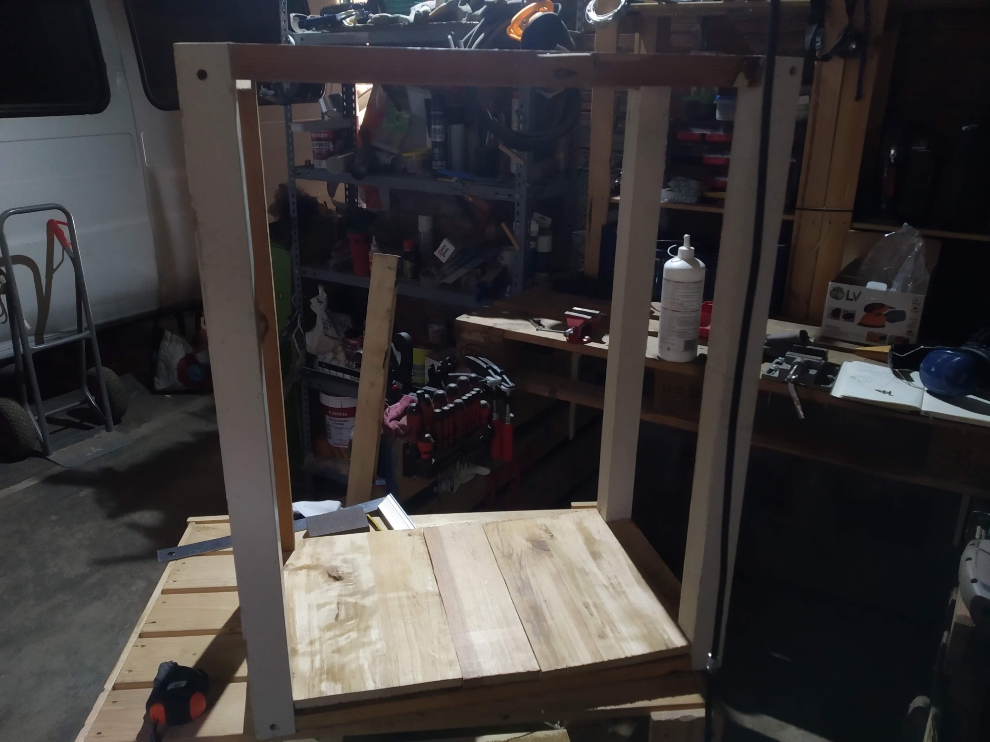

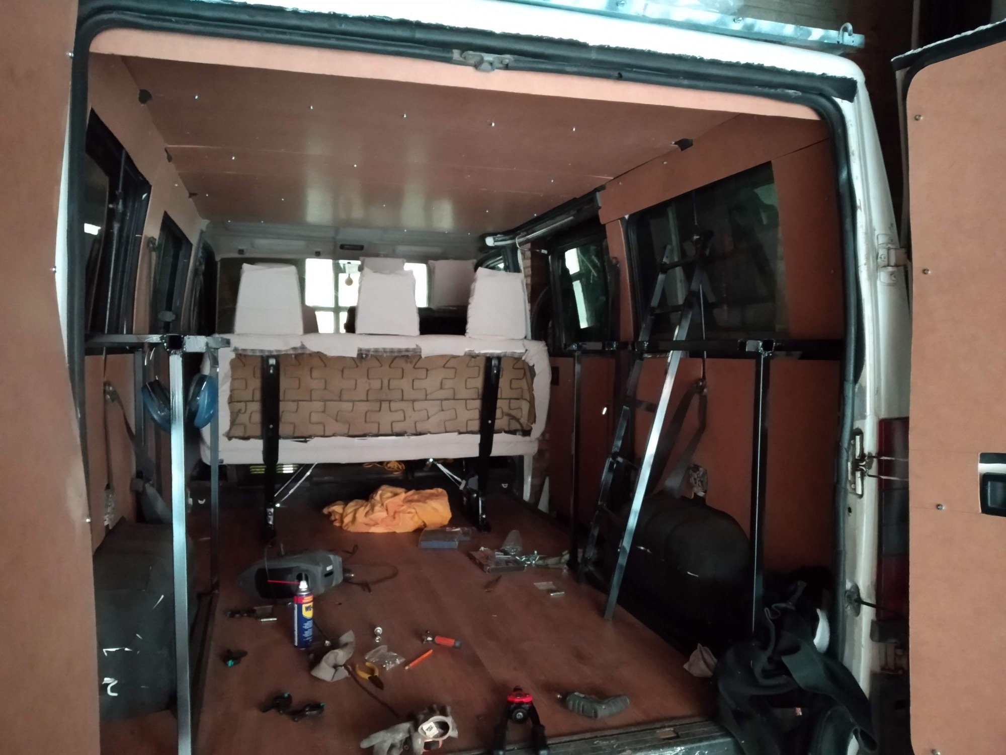

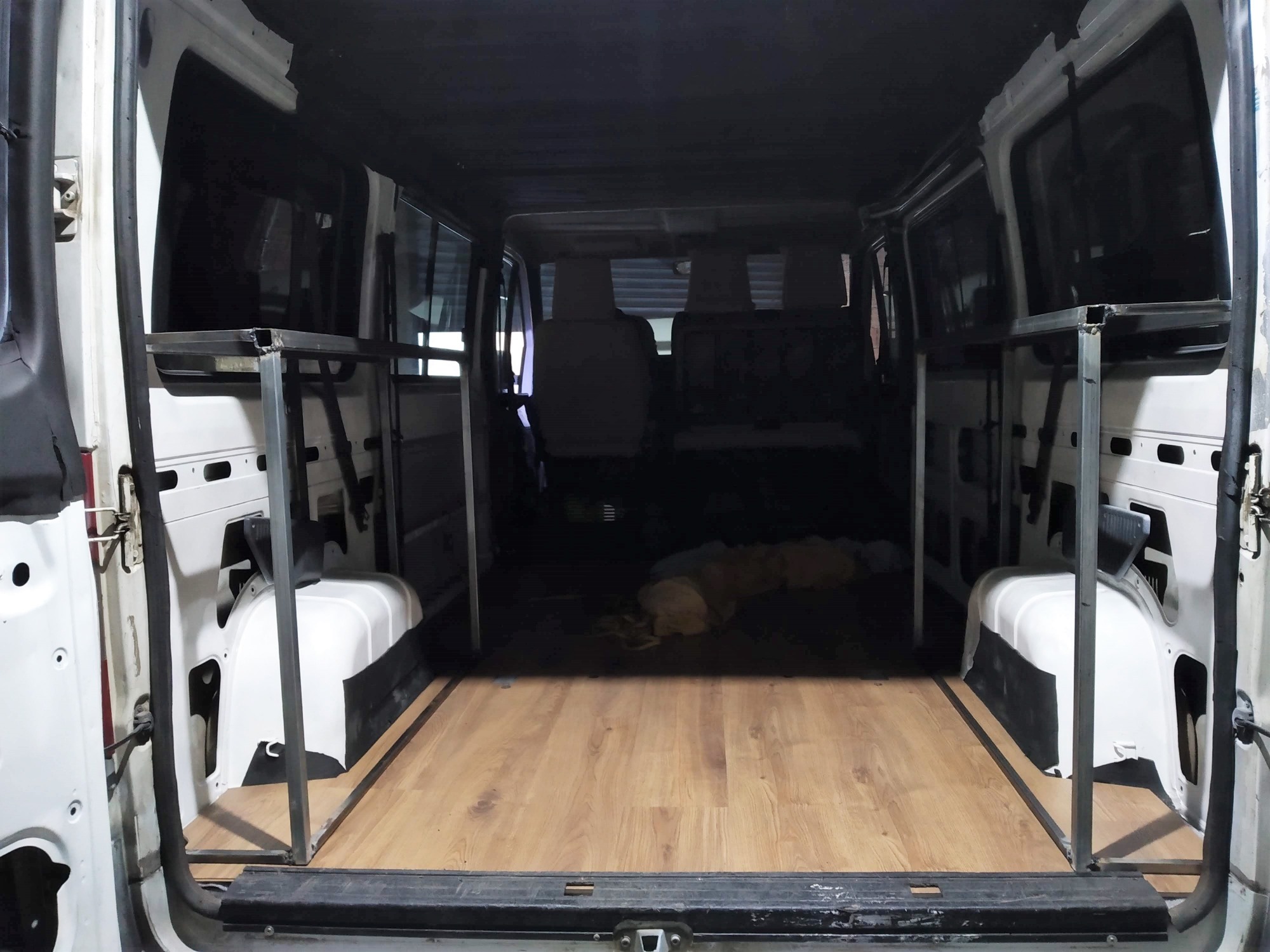

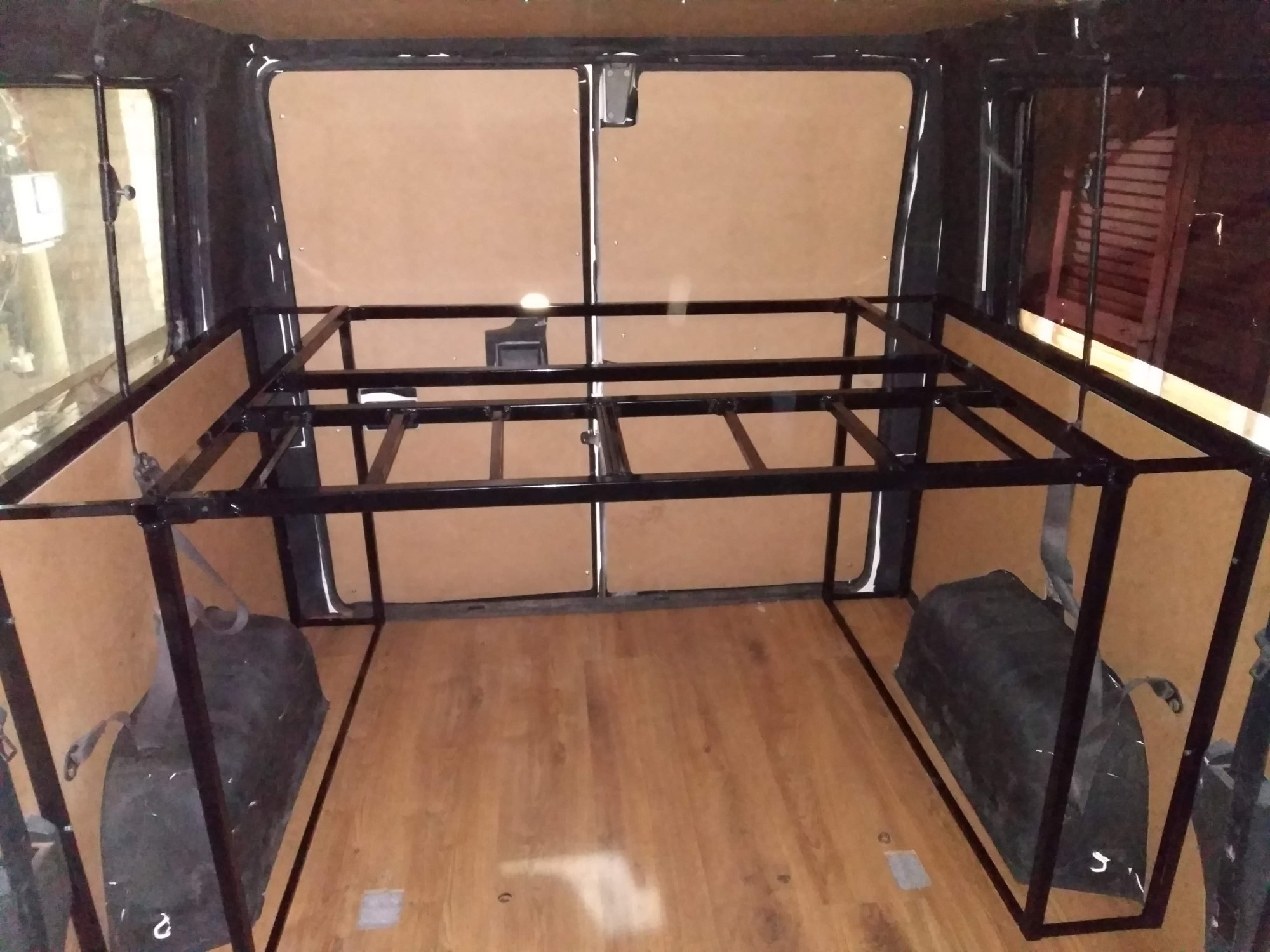

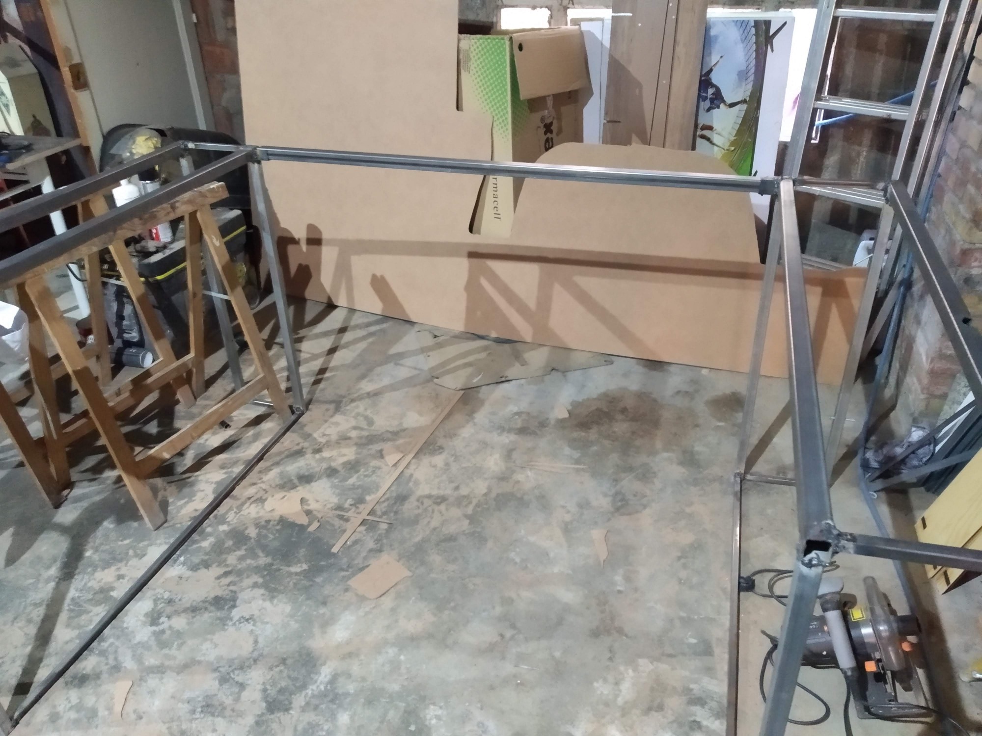

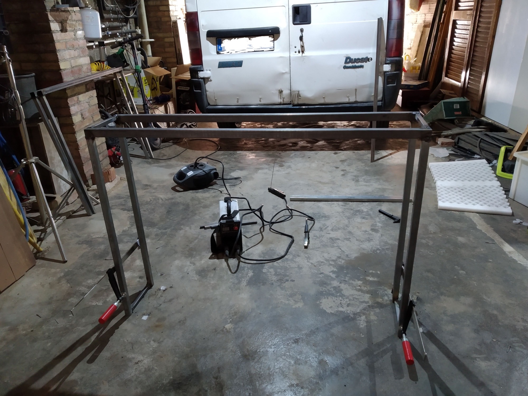

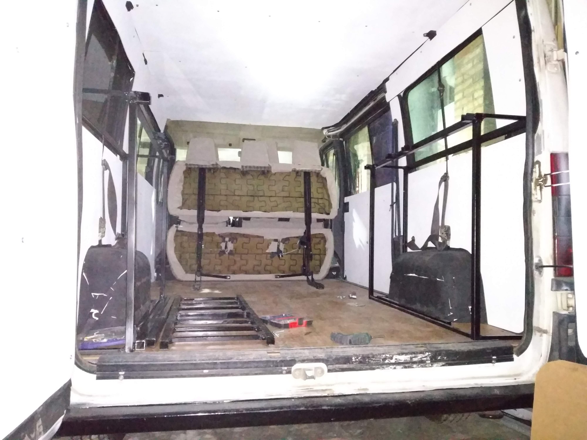

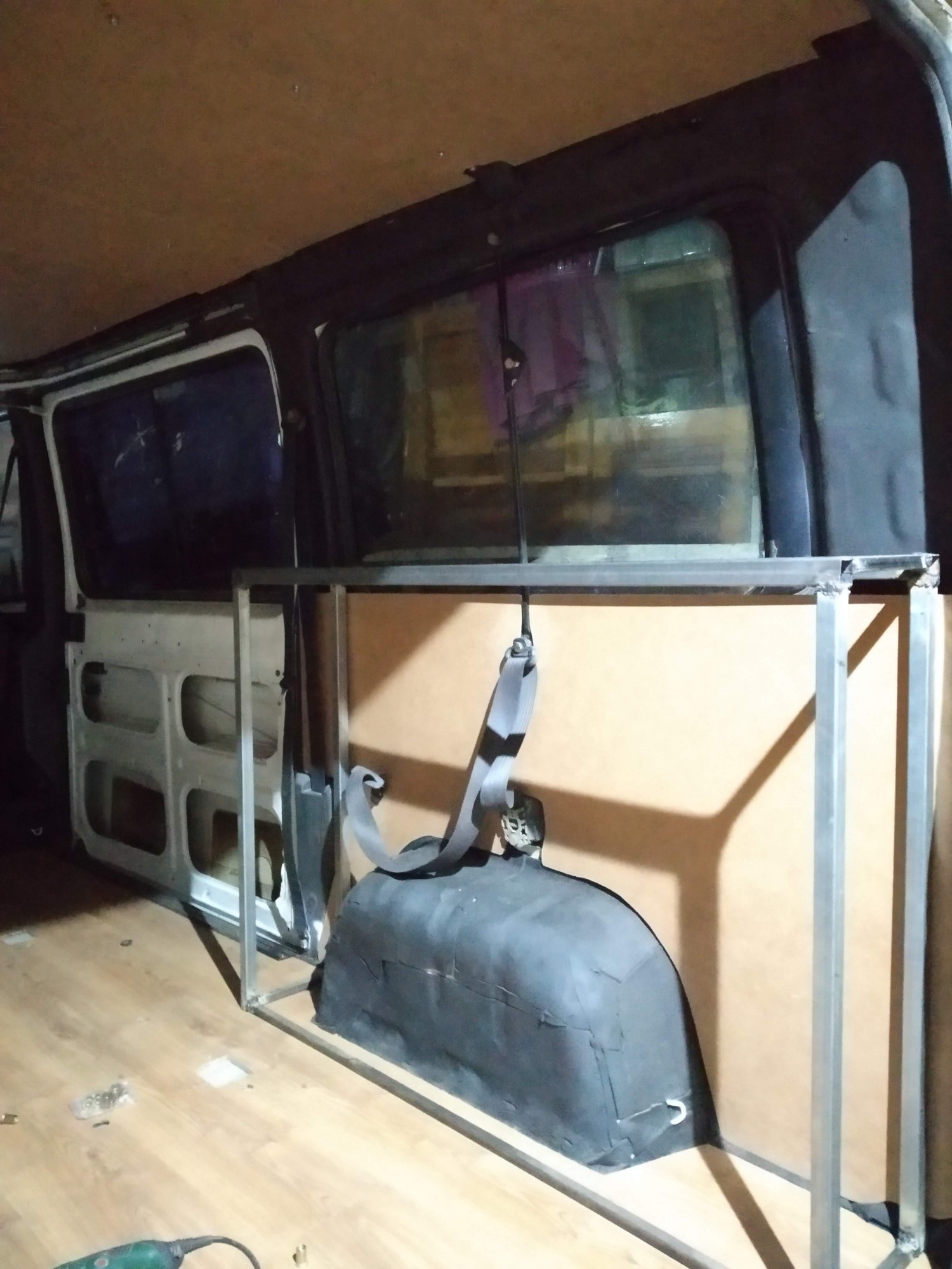

Sigo con la estructura
hice dos piezas como estas (con hierro) que van cada una a un lado de la furgo pegadas a la pared.  y luego unos travesaños por en medio, y encima los travesaños un somier casero (que son unas maderas atadas con unas correas para que se puedan poner y quitar)
Y aqui estan puestos cad auno en su lugar para medir la distancia de los travesaños, madera, etc...
Aqui ya se ve casi toda la pared derecha con kaiflex y la madera inferior cortada, para poder pegar-lo todo

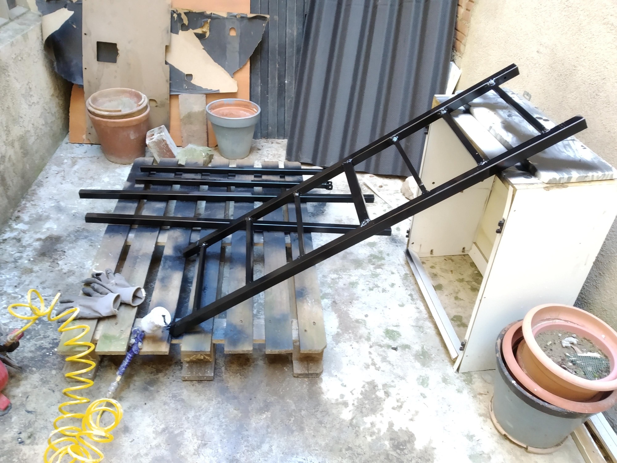

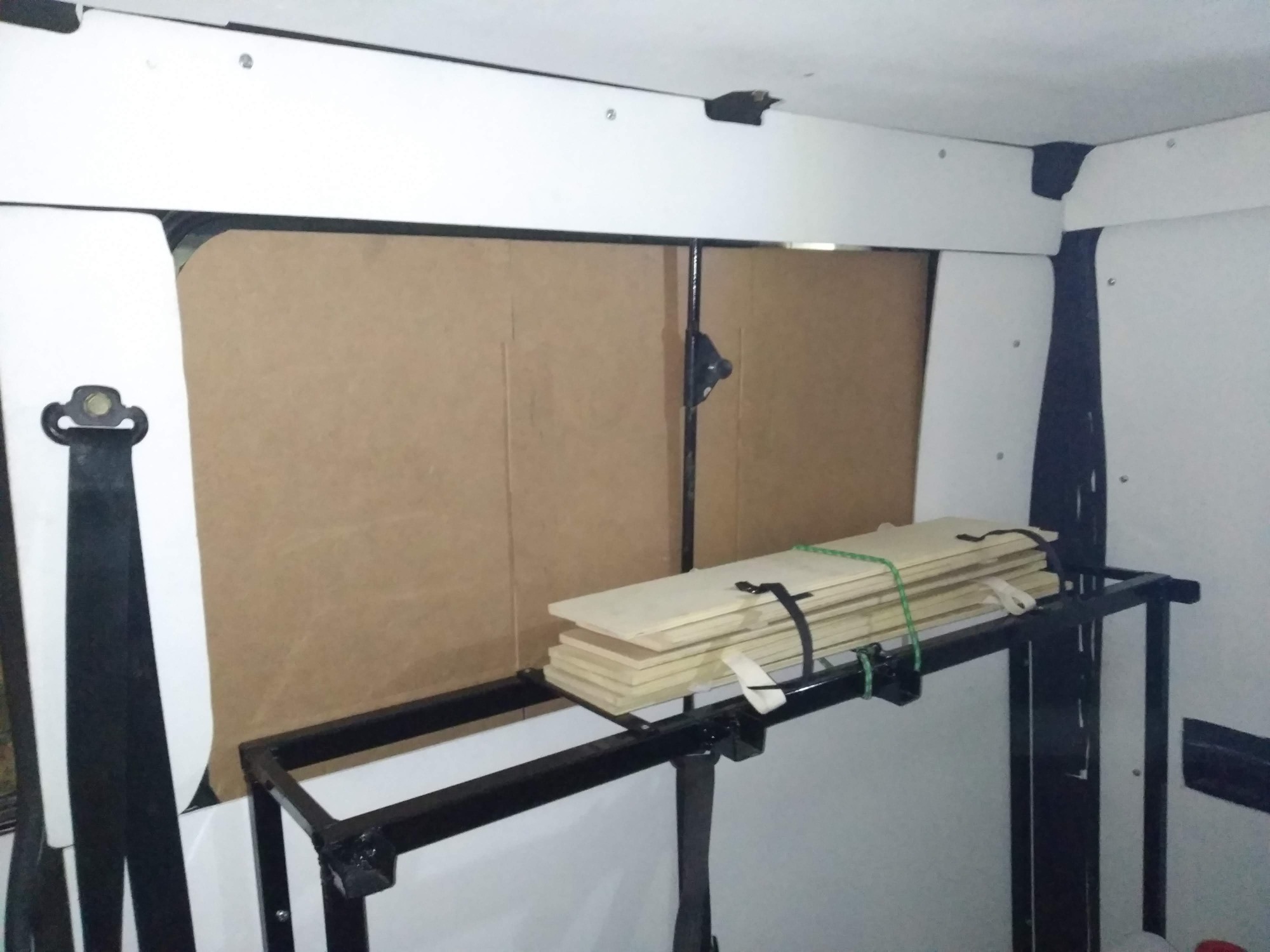

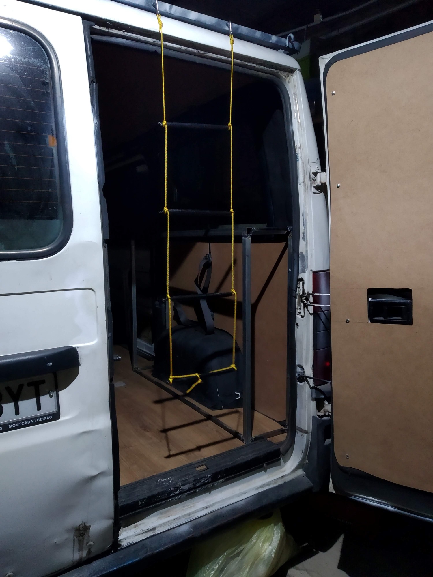

Un dia que necesitava distraerme ya cambiar un poco de tarea hice esta escalera para subir a la baca (arriba hay dos mosquetones en la cuerda, y los tuvos de alumnio son unos viejos cortineros de ikea que tenia por casa.
Auqi veis como iva haciendo los travesaños
Y aqui pintandolo todo con pintura para metal negra y todo puesto en su sitio.
El motivo de esta especie de escalera, és porque tambien me sirve de rampa si quiero subir una moto, un carrito, o algo pesado (me falta ponerle alguna madera o chapa)
Y aqui ya veis toda la parte yzquierda con la madera puesta
Y aqui toda la parte derecha. ya solo falta pintura!!!
Como todo esta roscado, lo saque todo y lo pinte fuea.
Lo vemos en el siguiente mensaje! jeje

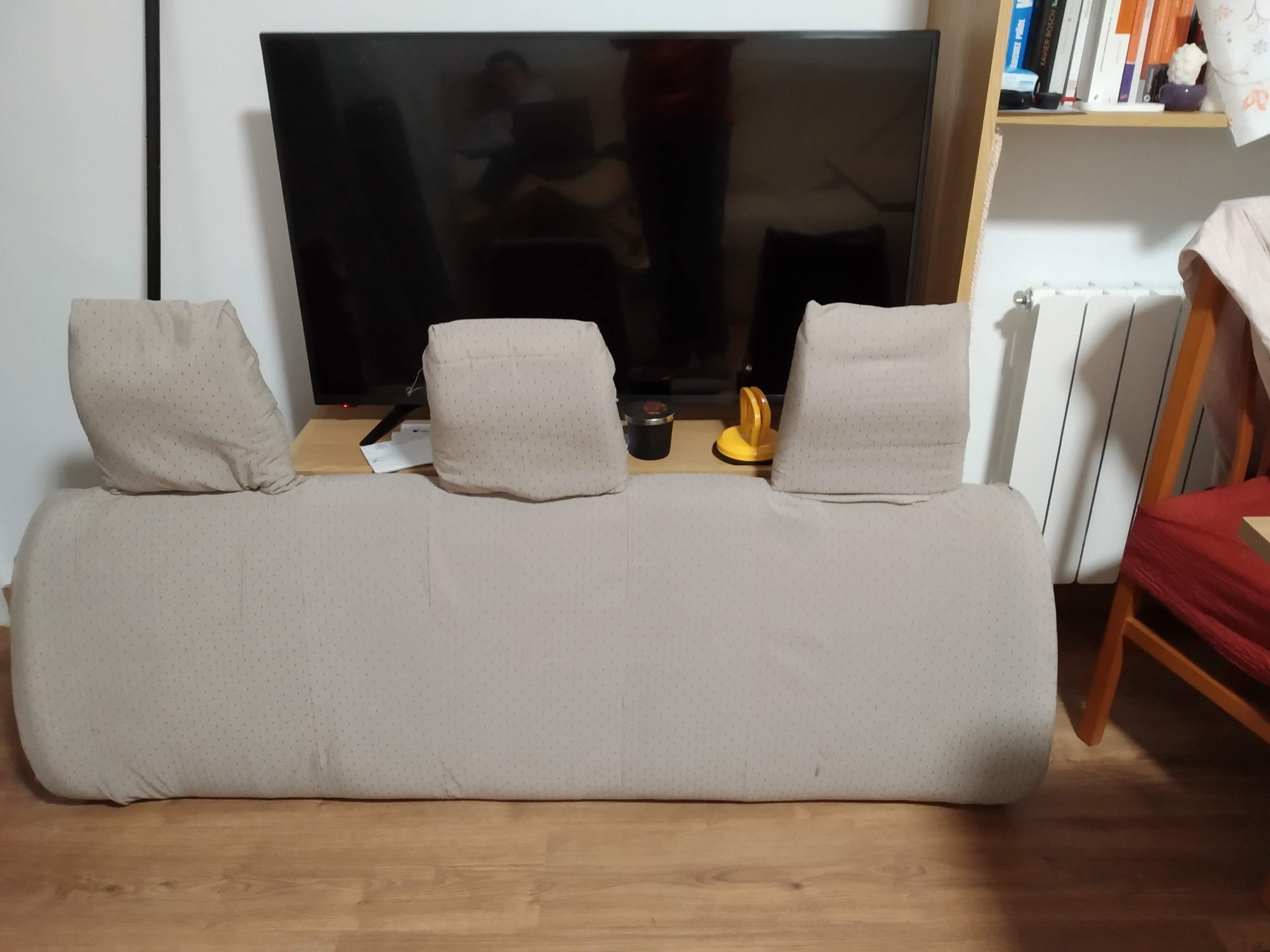

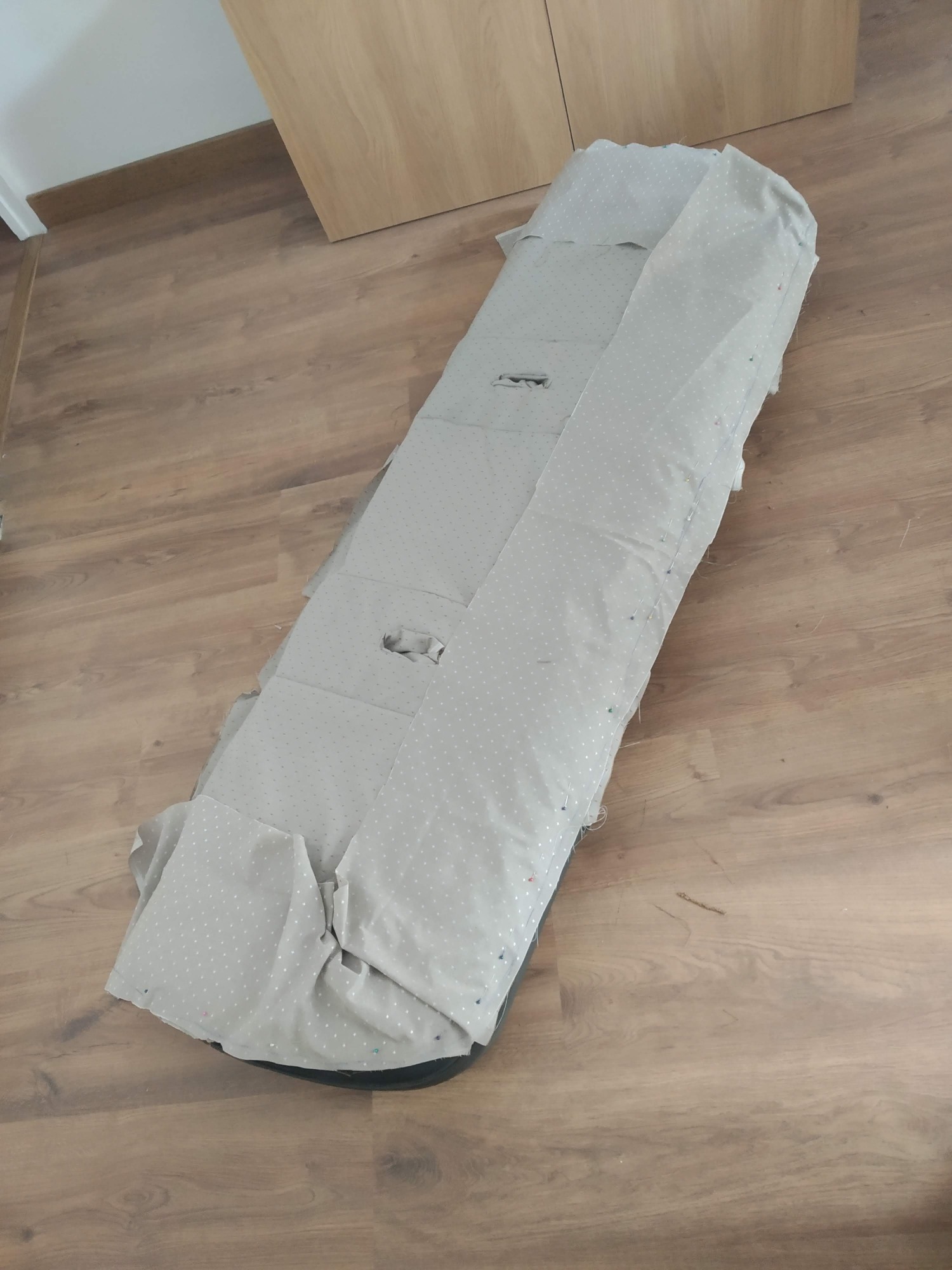

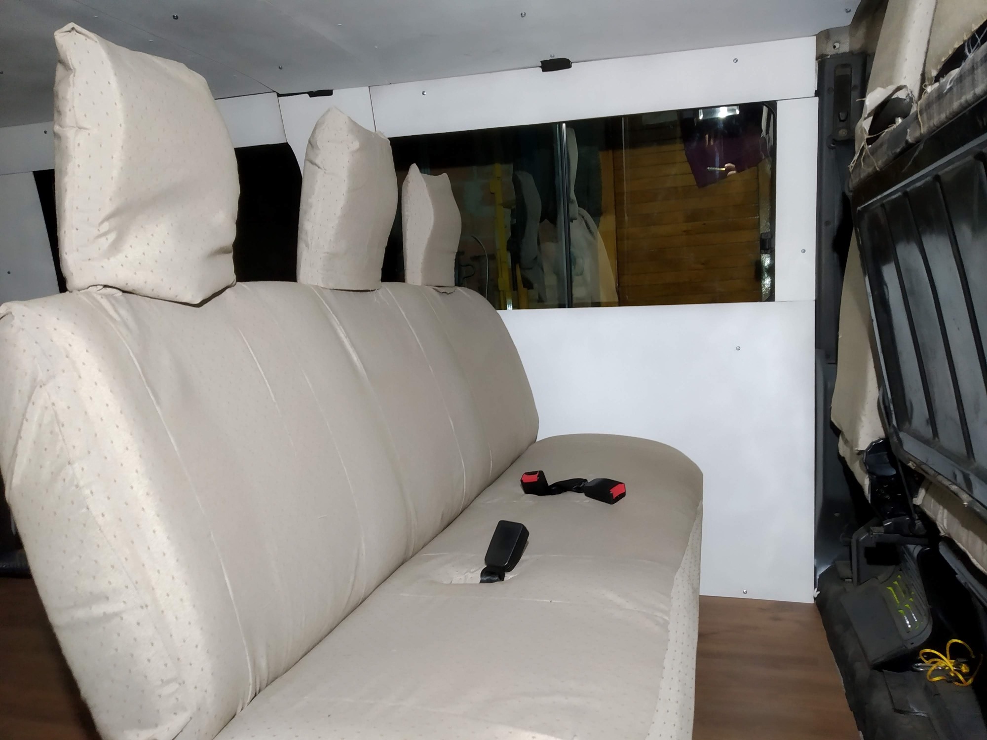

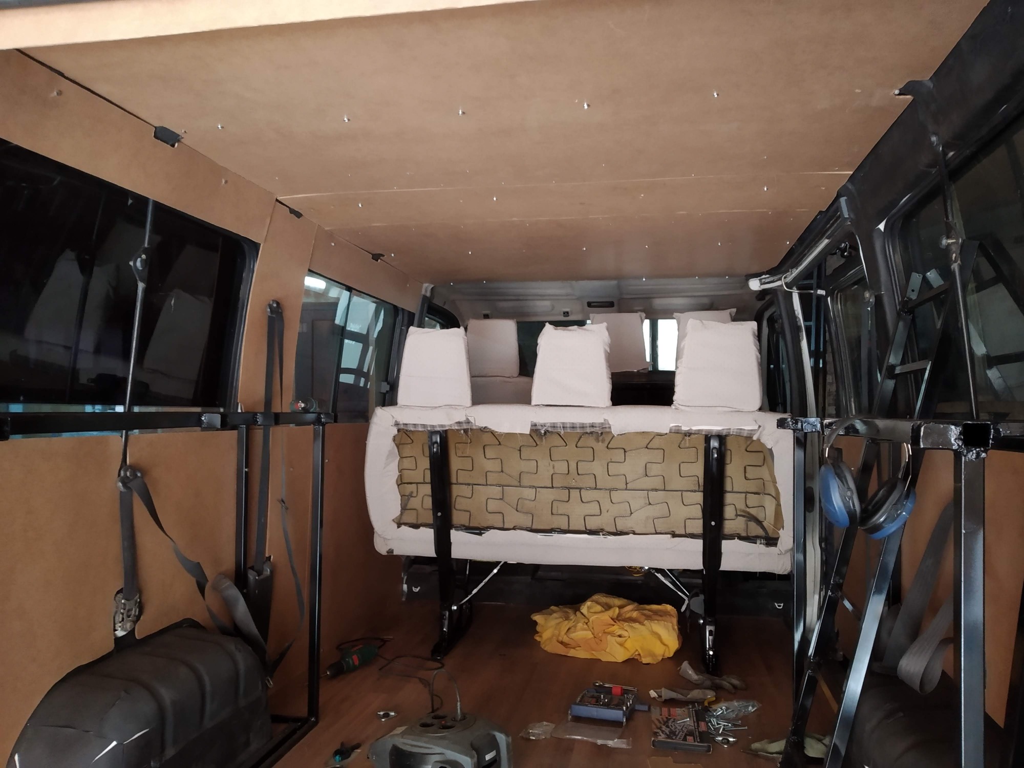

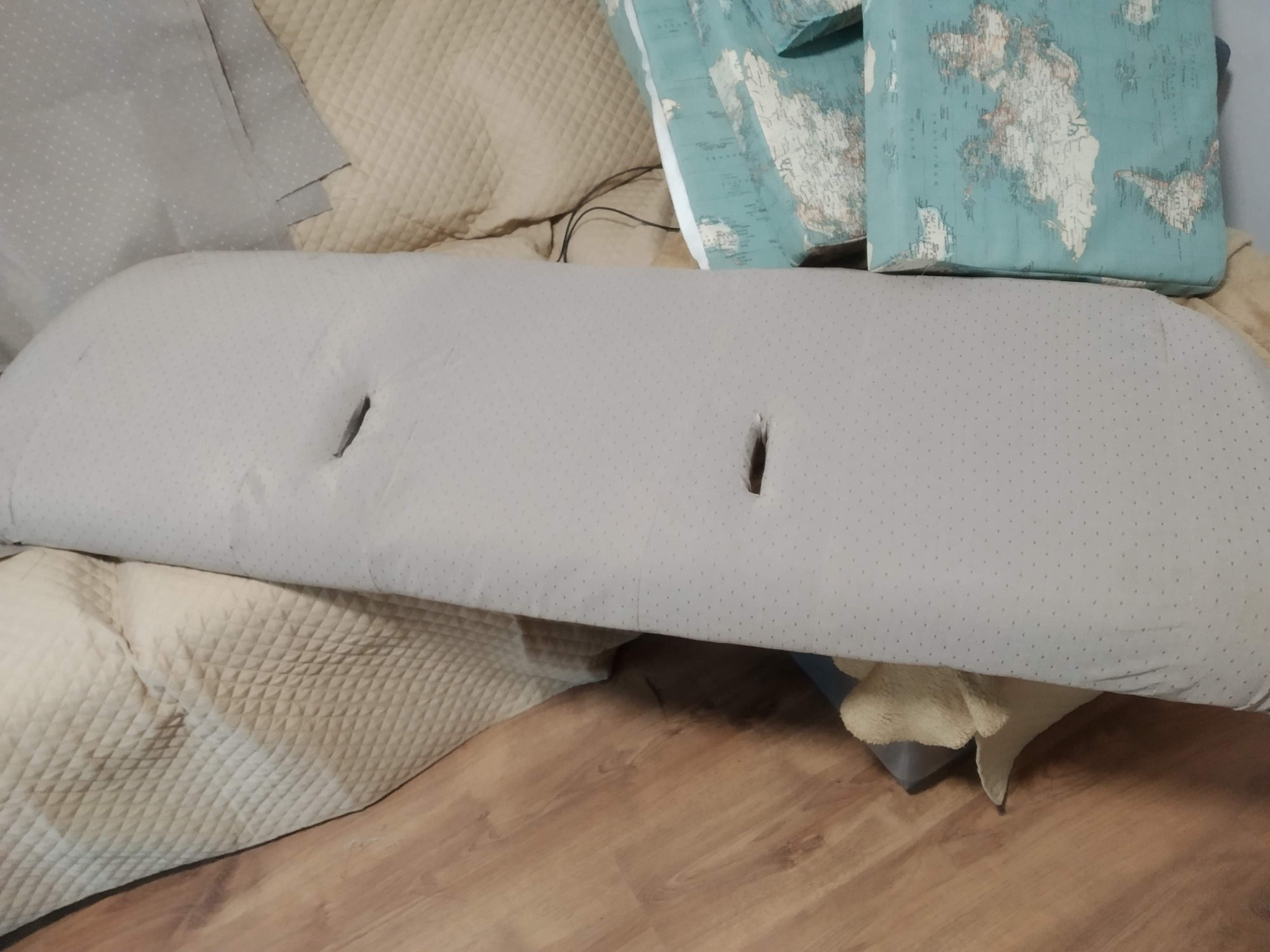

vamos ahora con los asientos de atras, que los deje a medias, porque preferia madera y hierro a costura.... ajjaja pero tarde o temprano se tenia que hacer, asi que me puse a ello.
Aqui estan los recortes embastados para cosser.
y aqui la parte final de la banqueta.
y lo mismo hice para la parte de arriba.
y para finalizar, las cabezas tambien, (mis amigos dicen que parecen hombres secuestrados con una bosa en la cabeza jeje

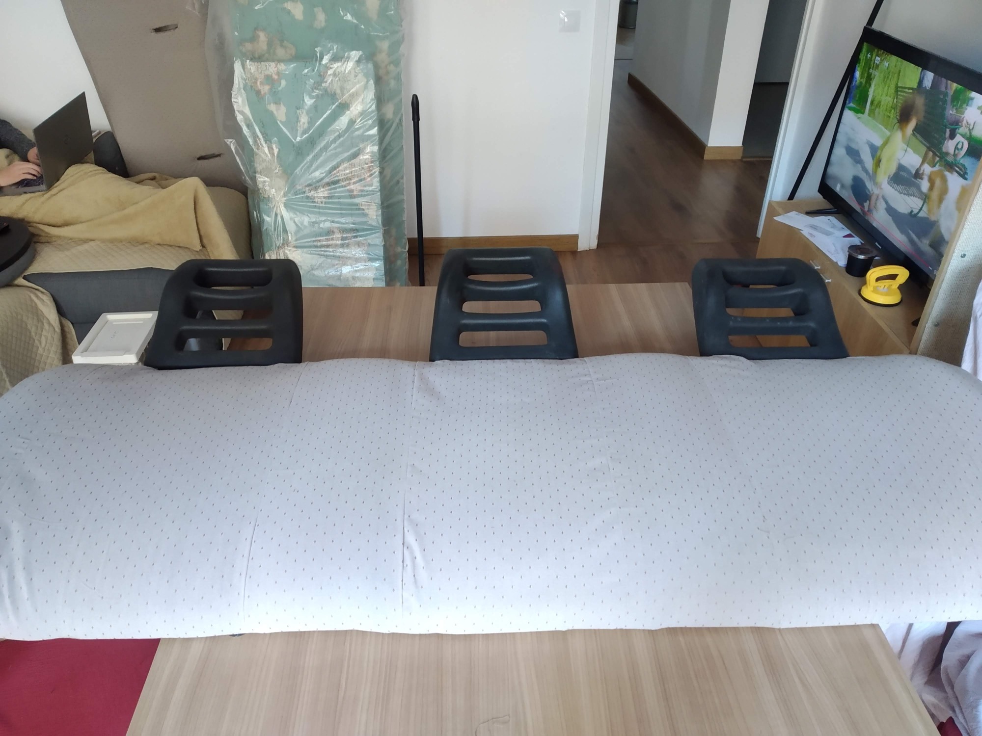

Puestos a coser, me llego tambien los colchones y los tapizé
No  tengo fotos del proceso, pero bueno,que son 3 colchones tapizados jeje
Y ya un poco mas terminado todo, con la madera pintada y todo en su sitio:

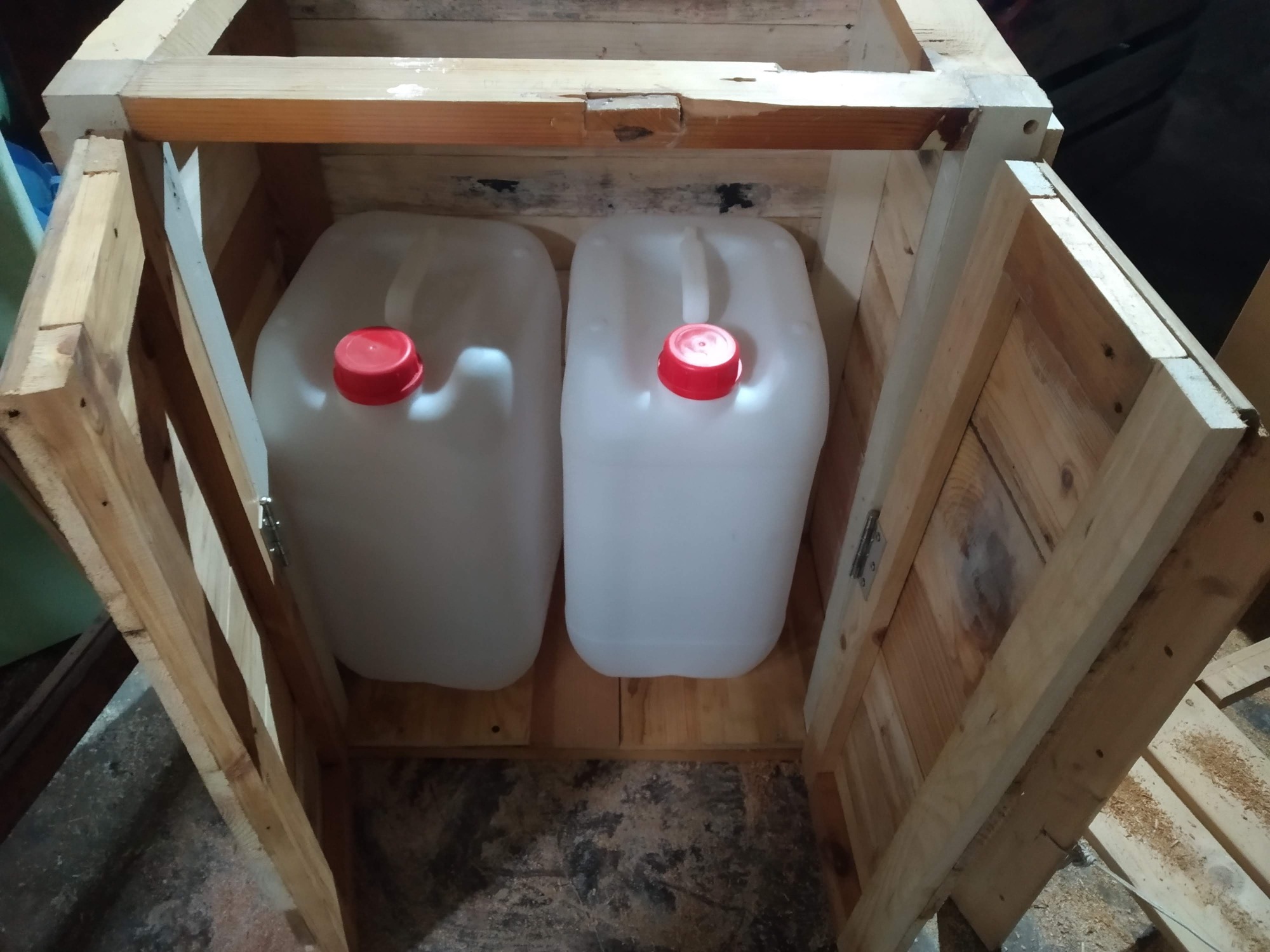

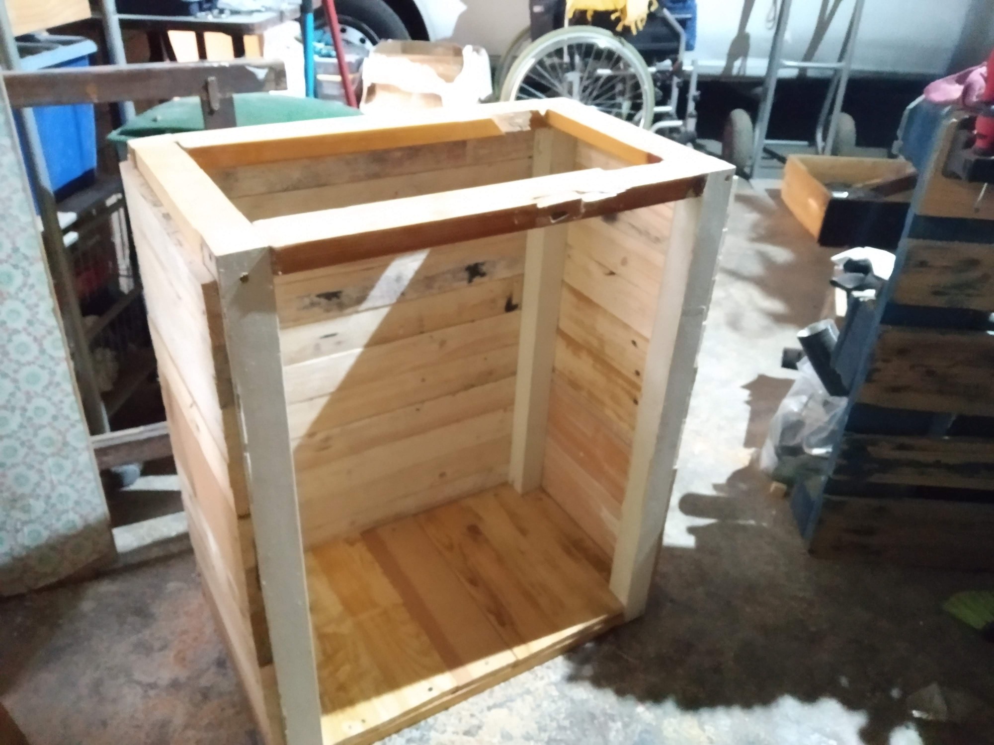

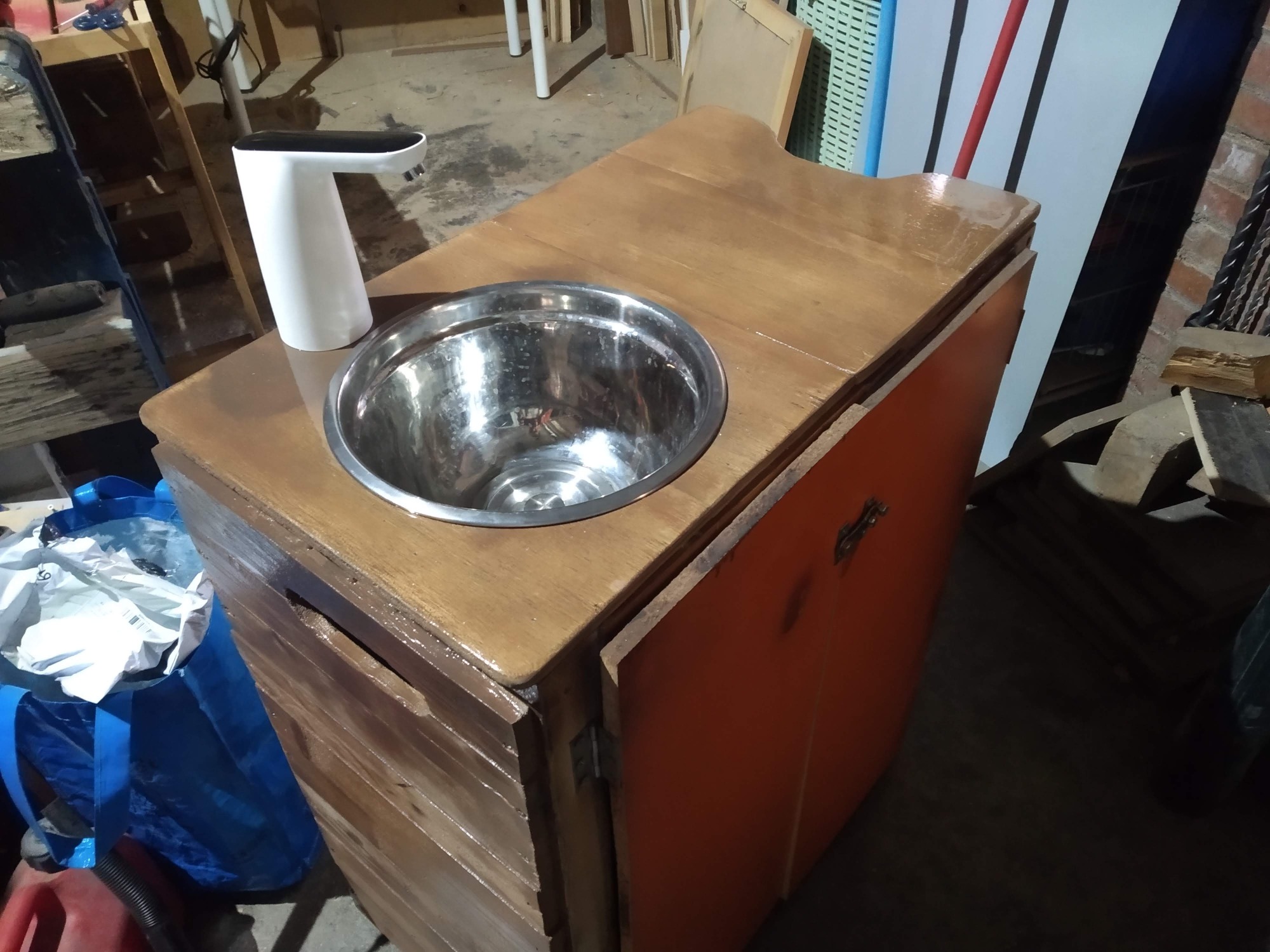

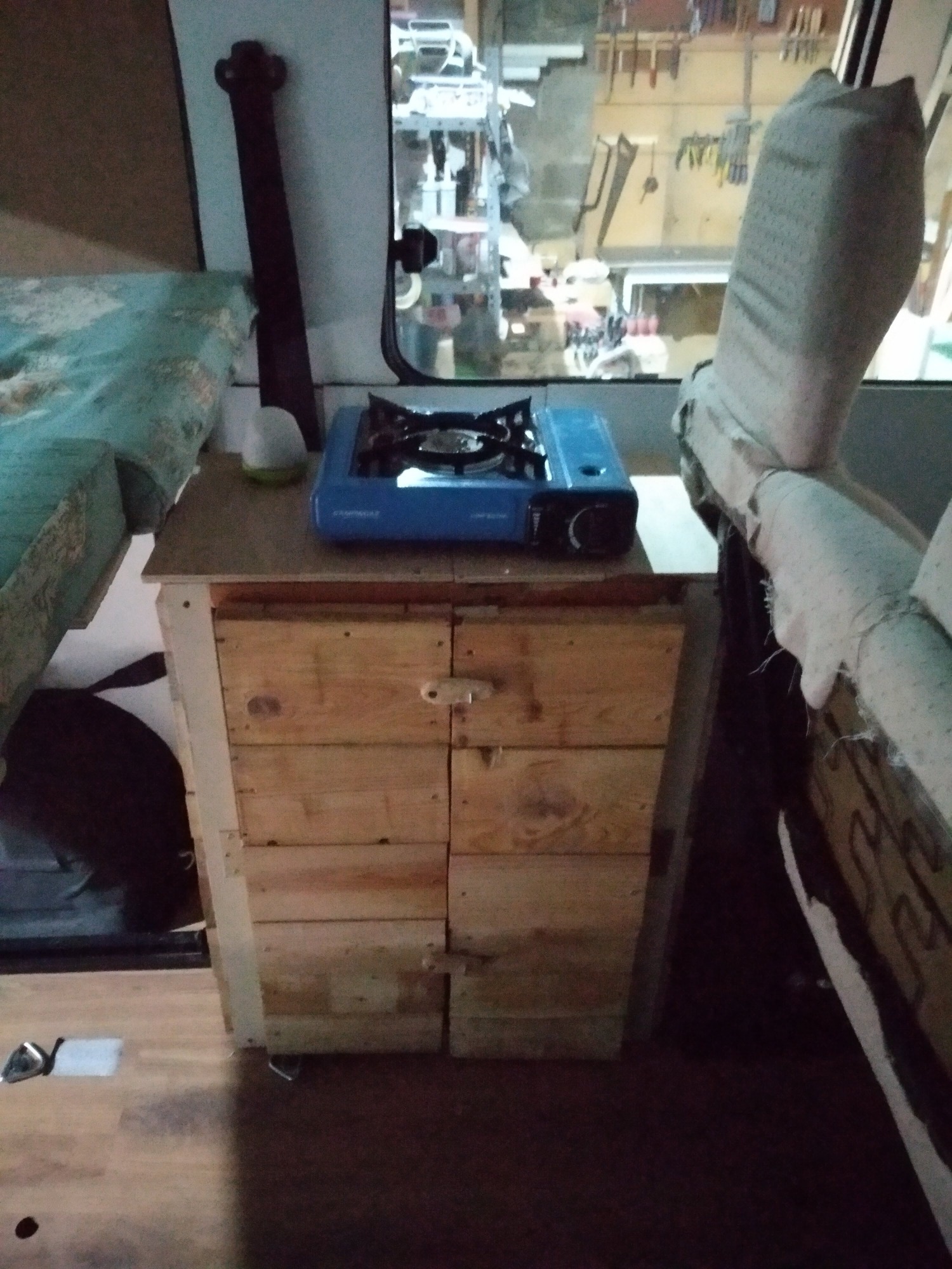

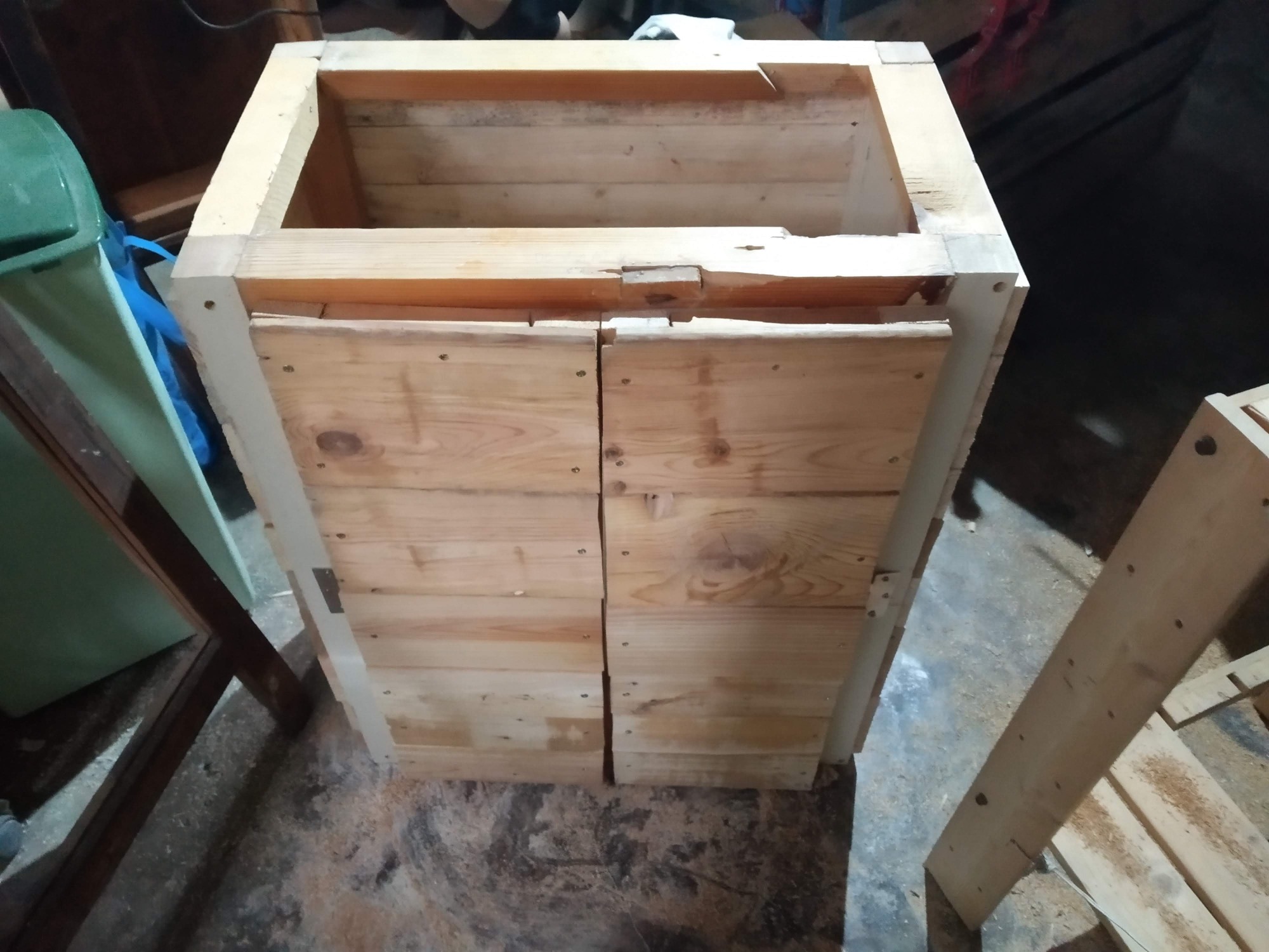

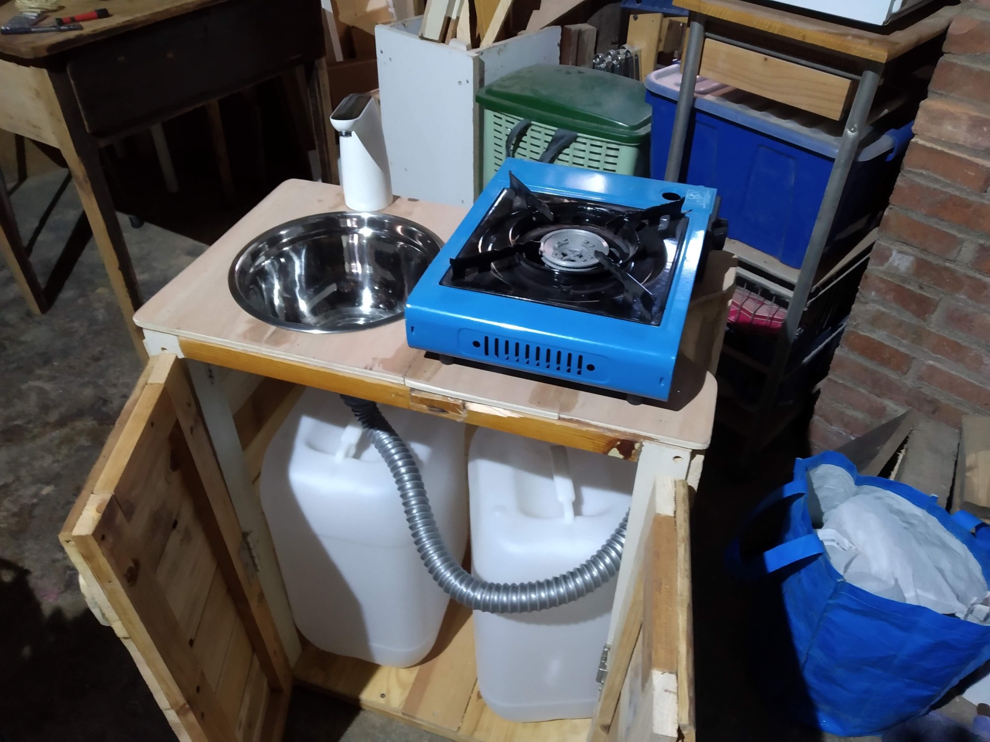

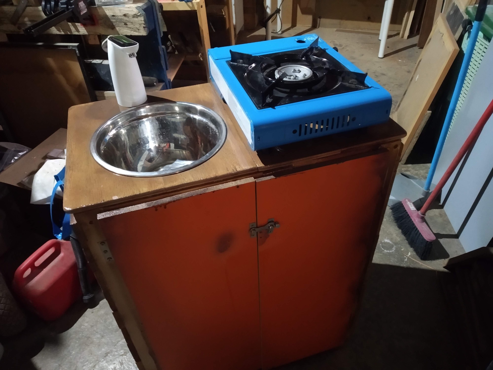

como he prometido! aqui va la pequeña cocina.
La hice en pleno confinamiento, y utilizé maderas que tenia por casa, de pales y varias cosas...
Tiene 2 bidones de 20l cada uno, limpias y sucias, compre un bowl en amazon, le hice un agujero y con silicona le pegue un desague de cocina, y el "grifo" ya lo tenia, es un surtidor de agua de xiaomi que se carga con usb, y la carga dura muchiiisimo, yo lo utilizo en casa para sacar el agua de la garrafa. tiene un tubito que va hasta la garrafa de limpias, i listos!
luego le cambie las puertas por otras mas delgadas y con un mejor cierre. y finalmente lo he barnizado con barniz brillante para exterior (el que se utiliza para los barcos)

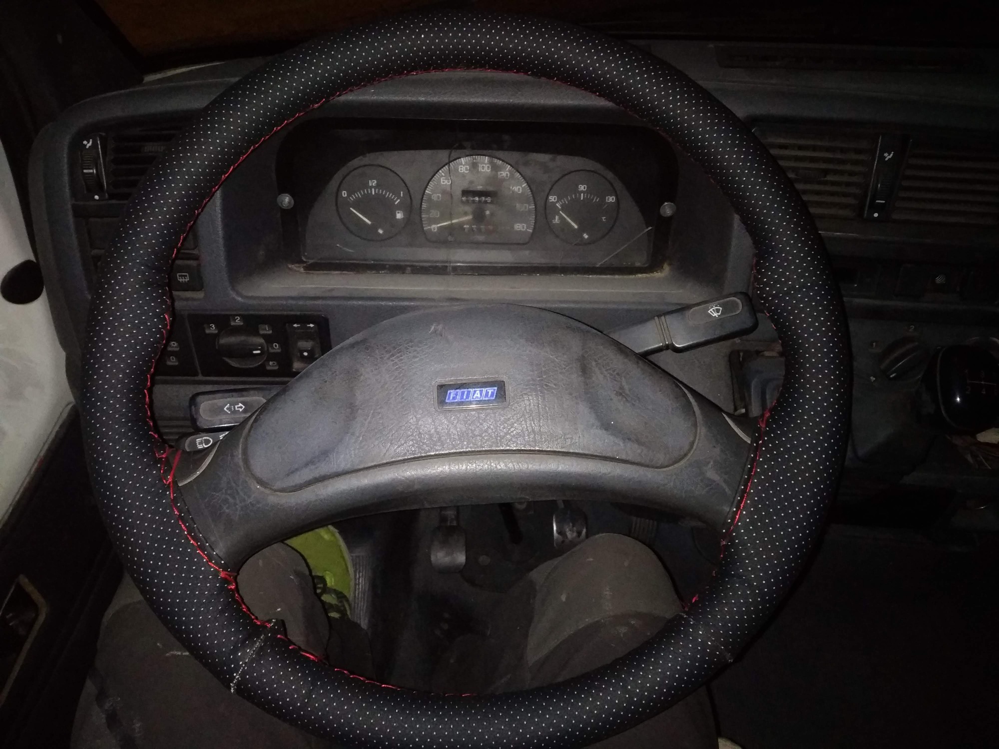

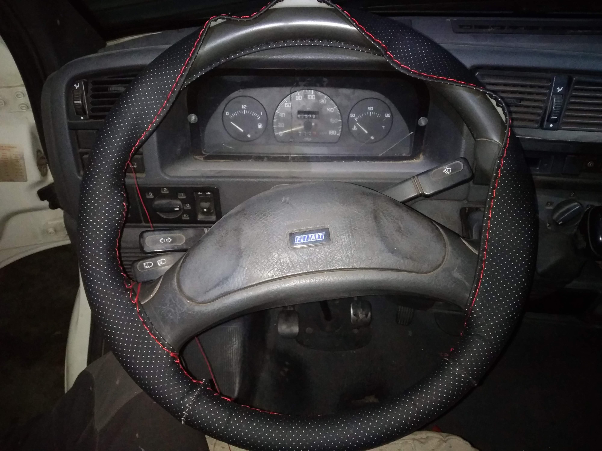

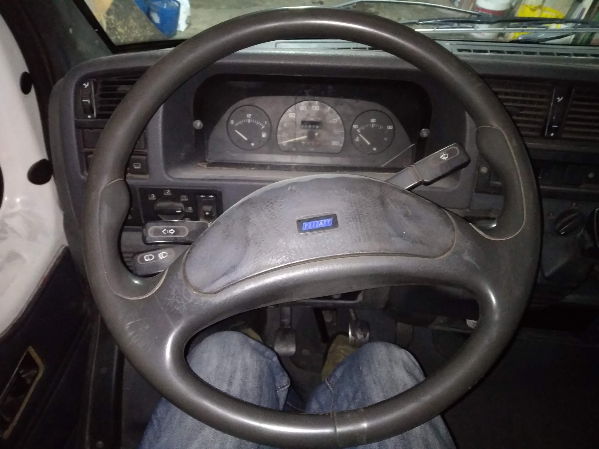

Adjunto cosillas que voy haciendo, pequeños detallitos, pero la furgo ya esta para salir a probar-la! cosa que espero hacer un una o 2 semanas maximo!!

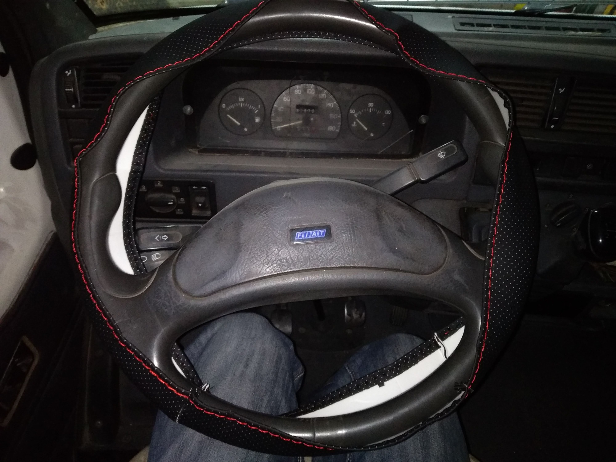

funda para el volante! 4 € en aliexpres! (3 meses de viaje! jaja)
Es sencillo pero queda muy bien!!!

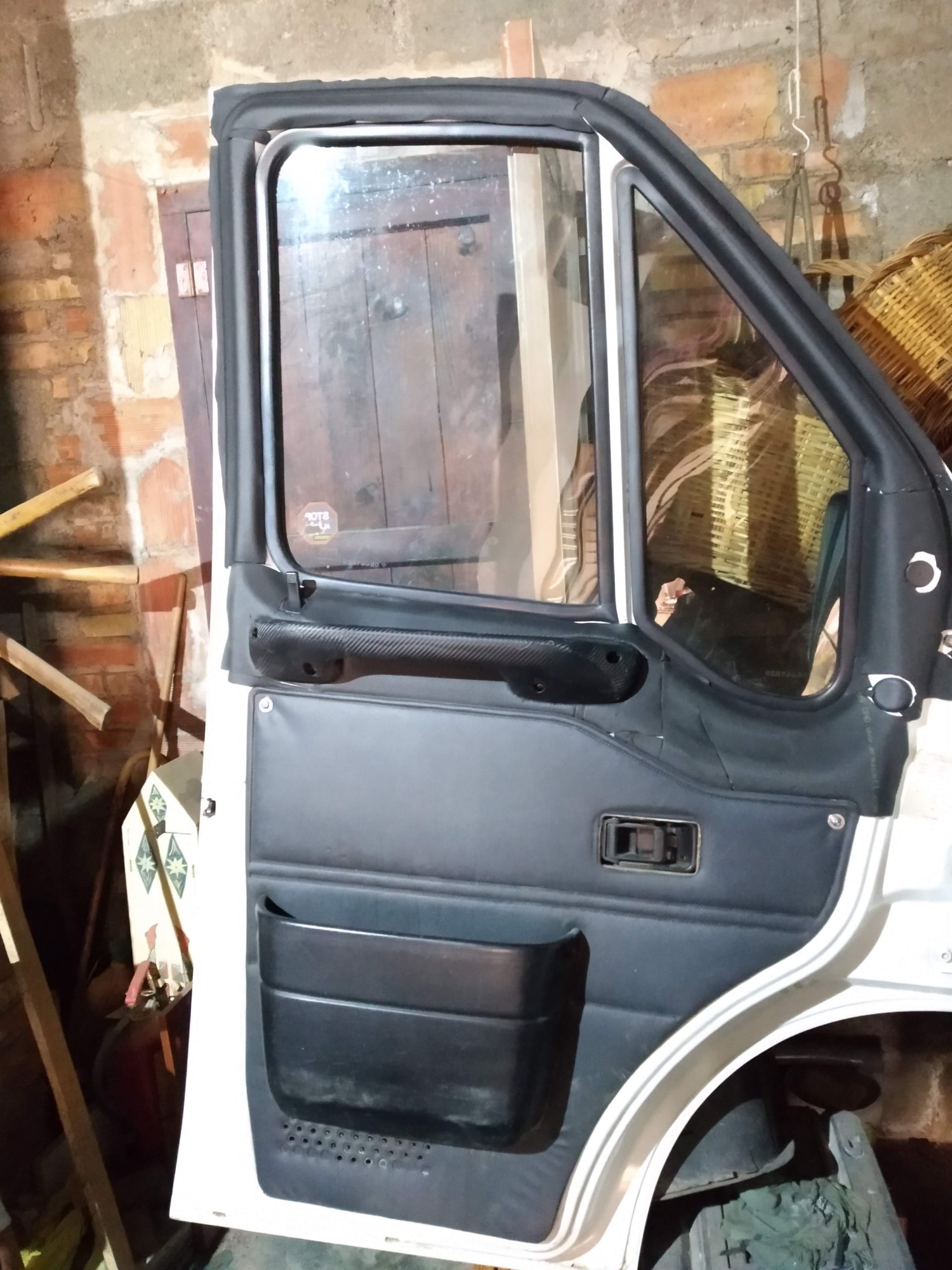

en a puerta de conductor (en realidad en todas las puertas) tambien le puse kayflex  mas que nada, para el ruido, y paraa que quedara mejor ajustada en la parte de arriba, y cuando llueva no entre agua, (que si entrava )

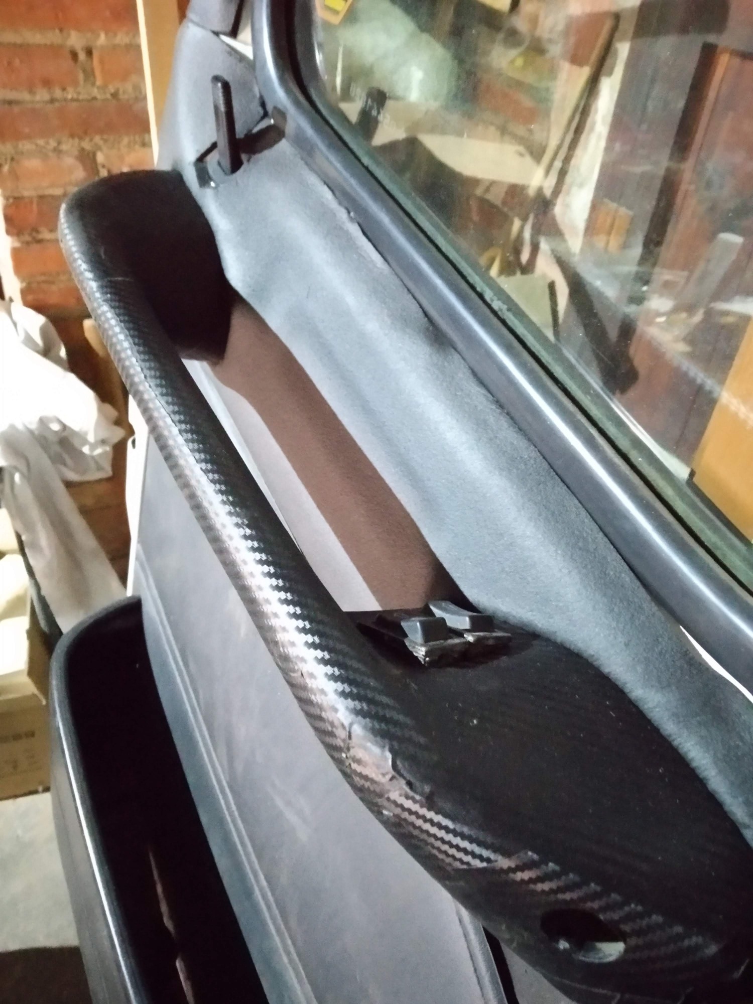

Y en el agarradero (que estava muy feo) le puse este vinilo de carbono de los xinos, no quedo muuuuy bien, pero quedo mejor de lo que estava...)

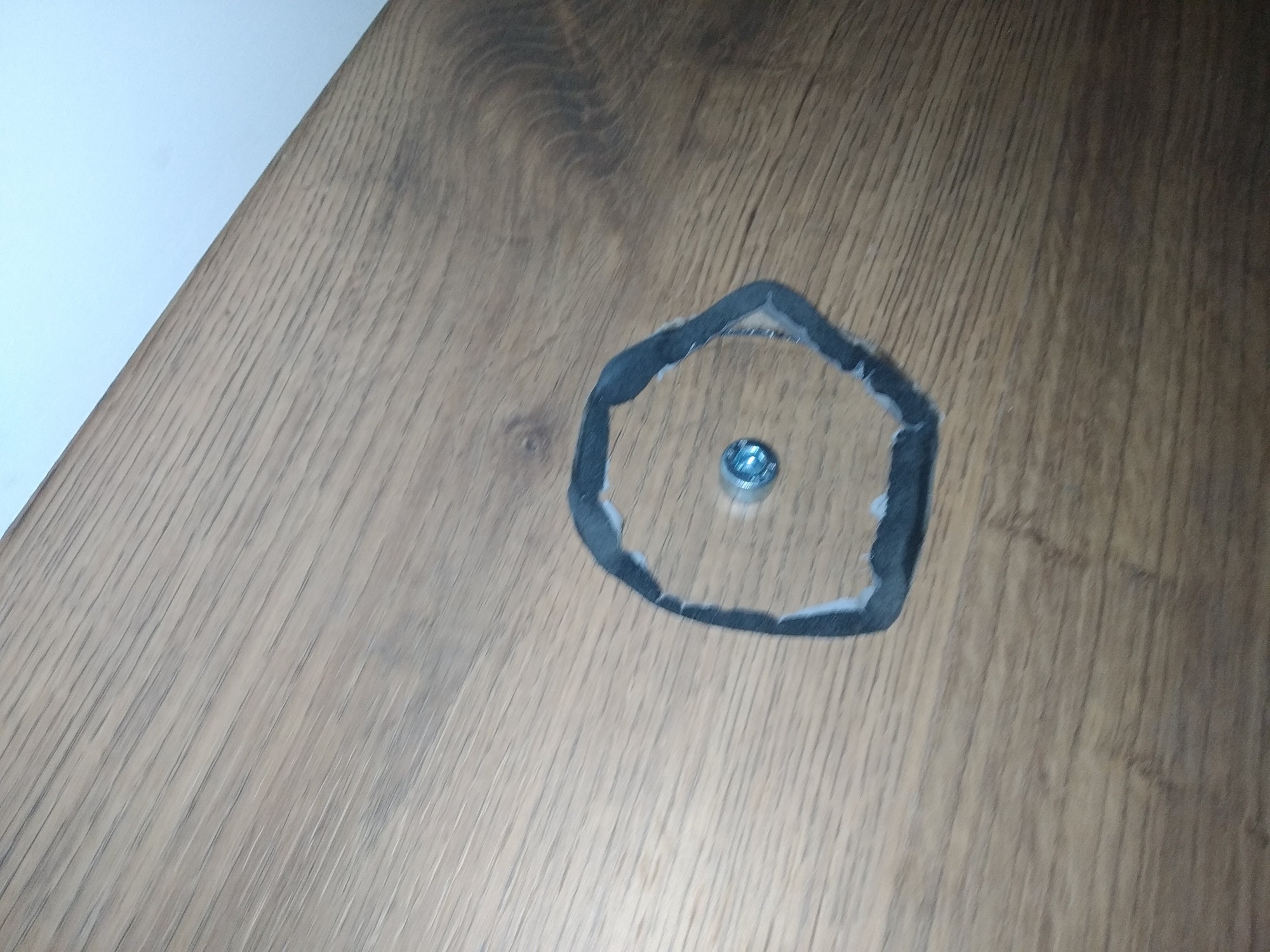

Y por fuera de las puertas hize esta chapuza! que basicamente es un monton de silicona para islar fachadas y techos puesta como si fuera una canalera, para que el agua no vaya directamente a la puerta... jejeje (no es muy bonito, pero es util)

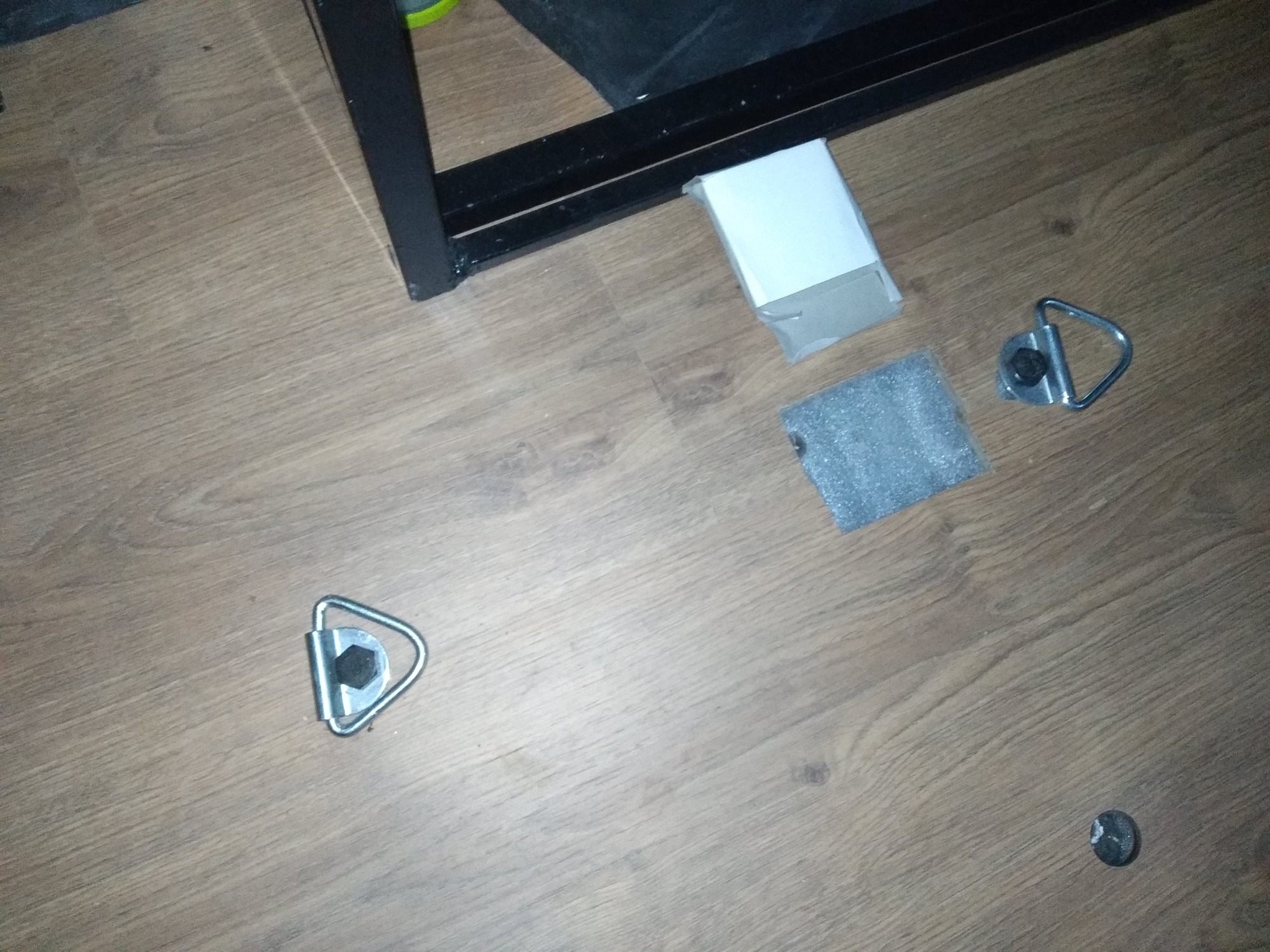

En el suelo, en los agujeros de la tercera fila de asientos, puese estos enganches, que por una parte me sirven para ayudar a sujetar el parquet (que no seria necesario) y por otra, puedo atar cosas, si pongo alguna bici,  moto, etc...

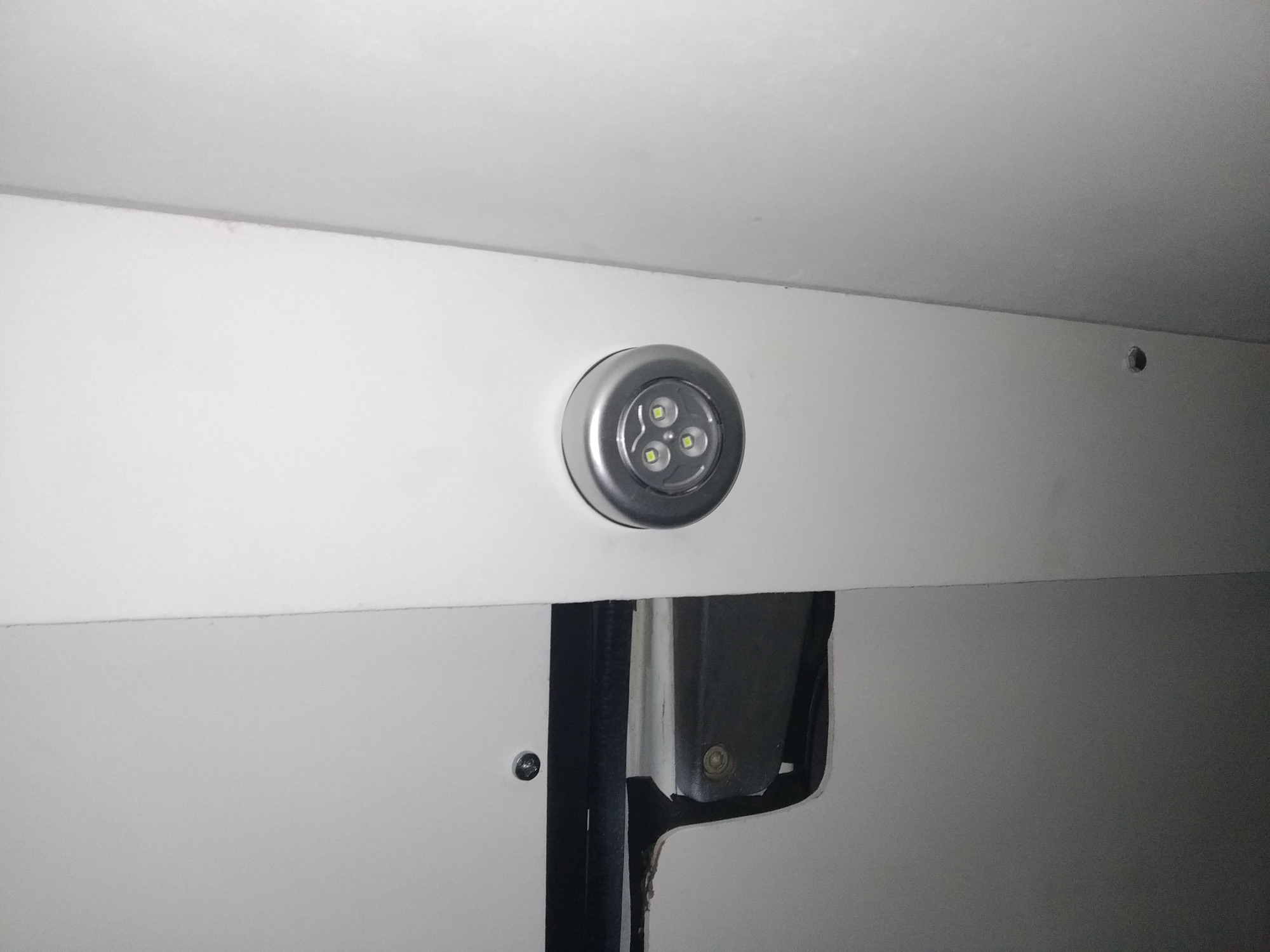

Tamben compre 4 luzes de estas auto addesivas, que funcionan con 3 pilas pequeñas, asi me ahorro instalaciones...
Aqui veis las ventanas de atras esta por pintar, pero he echo 3 maderas que se juntan entre si, con kayflex por detras, asi aisla un poco tambien, y la luz tambien la tapa.

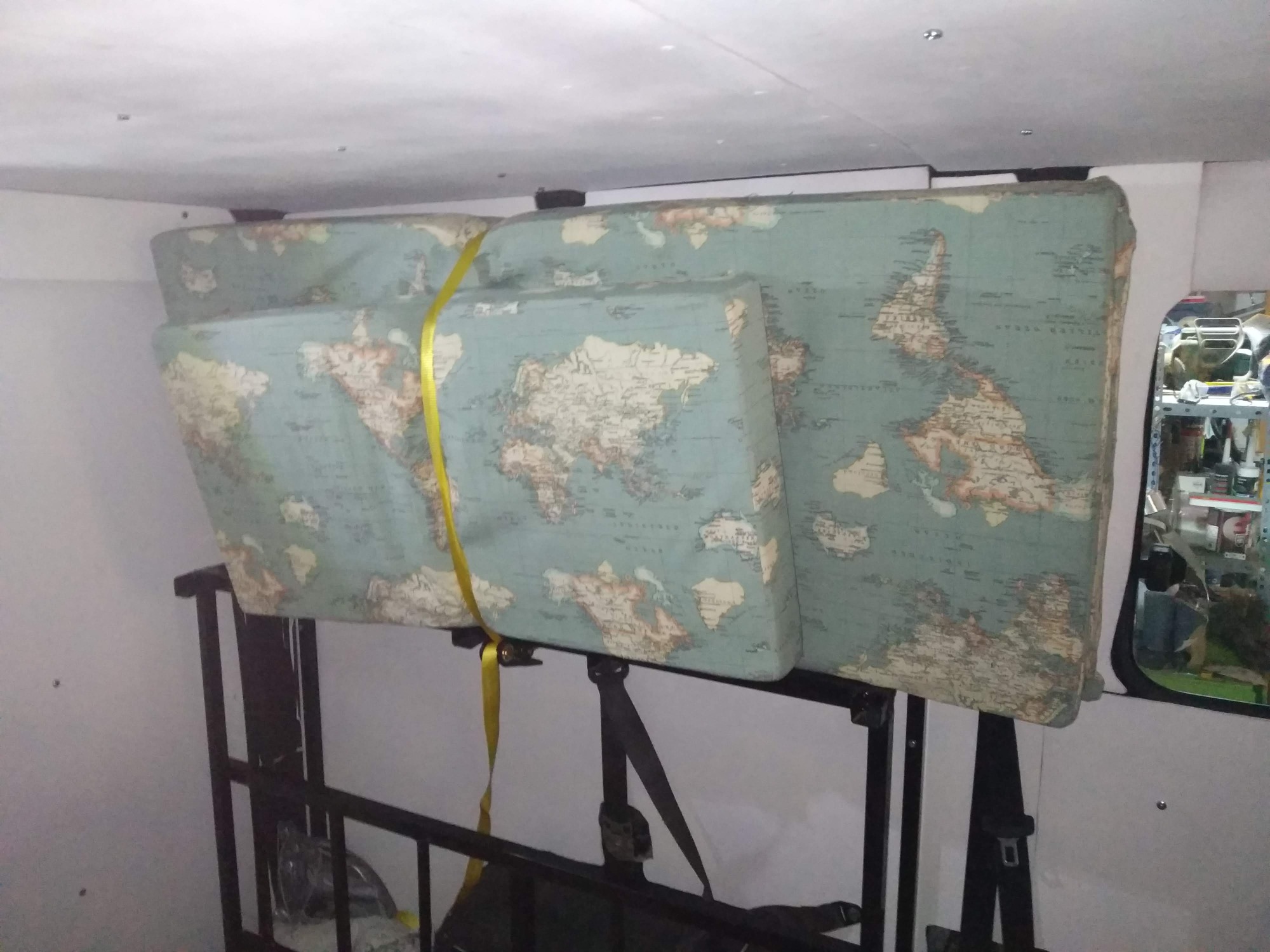

Tambien se ve las maderas de la cama atadas con un pulpo a la estructura.
Y al otro lado los colchones de la furgo atados con una cinta de carraca. asi no ocupan mucho sitio tampoco.

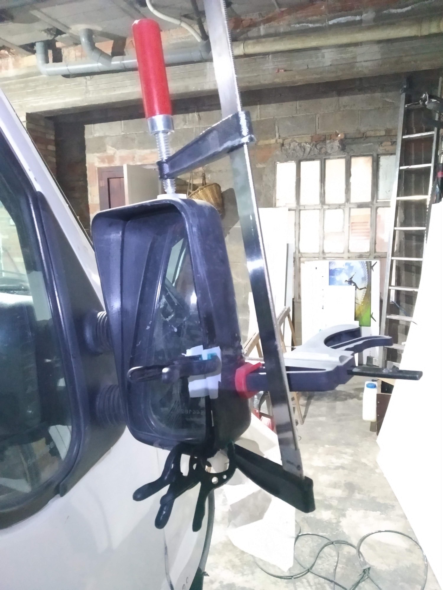

A,  y esto es  unos apaños que hice para reparar la carcasa del espejo, le puse pegamento de dos componentes epoxico, y luego con pinzas y sargentos lo amarre bien, y ha quedado muuy solido! (y tambienpuse algun tornillo creo, ya hace tiempo y no me acuerdo mucho)
