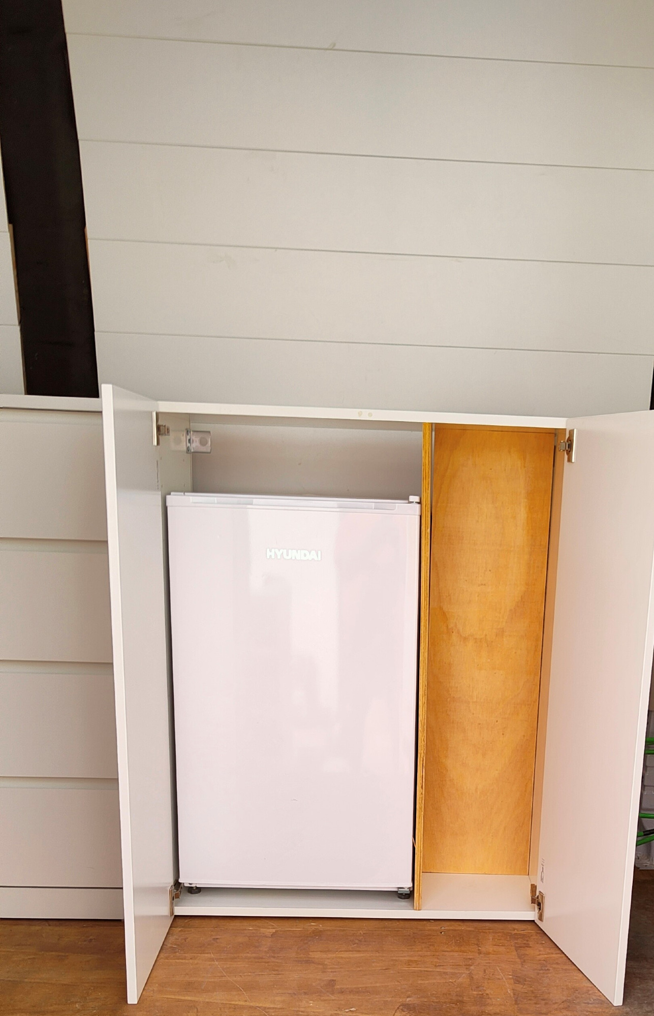

Hola compré esta nevera normal de casa HYUNDAI HYF 1P85B A+ convertida a 12v con un compresor
danfoss secop bd 35f por Frigosolar.
Como & que anclaje a utilizar para colocarla perfectamente. Esta detras del conductor... y no queremos que se mueva en caso de...  .nono
Gracias por su ayuda!
PS. en esta foto nada esta puesto fija ya... era solo una prueba para ver medidas etc ;)

Hola pues llevando puerta, como parece por la foto, yo creo que con colocar un par de pestillos, la nevera ya no se mueve de hay.
Y para asegurarte de que la puerta de la nevera no se abra, pondría una espuma o esponja pegada en la parte interior de la puerta, para que haga fuerza con la puerta de la nevera.
Tampoco hace falta que oprima mucho.
abasel
en la parte superior tienes unos agujeros, de M5 seguramente, para la bisagra, ahí puedes poner unas escudaras al mueble, para que no se abra lo mas sencillo es un cerrojo
si solo has cambiado compresor tienes que darle mas espacio a los costados para que refrigere, si has cambiado compresor y condensador no es necesario
