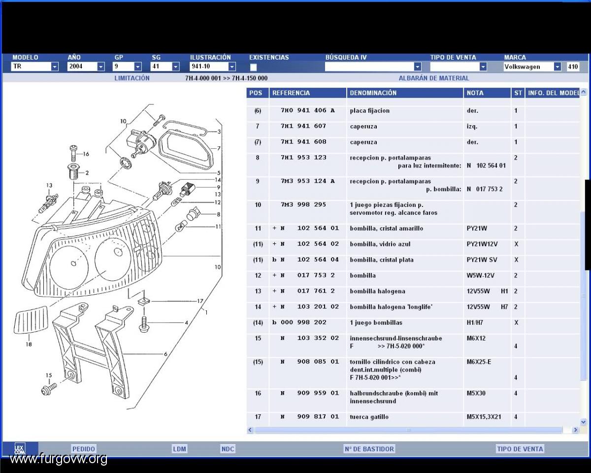

alguien podria colgar un afoto de las bombillas de carretera/cruze de las t5 .ereselmejor
graciitas...
kabern0
jajajaja no sera por lo q te komente del polo no?
cresteo
 :ojajaja juer ya mas descubierto kabern0 ... :-[ ;D
no, es porque quiero ponerle bombillas de easa mas brillantes,phillips blue light o algo asi se llaman,las vi en el feuvert, pero necesito saber de que tipo son las de las t5 .malabares
Blanco
Echa un ojo a esto, aunque hay varios modelos ;)
Asturias Interminable
cresteo
que grande eres Blanco, muchas graciitas .ereselmejor
