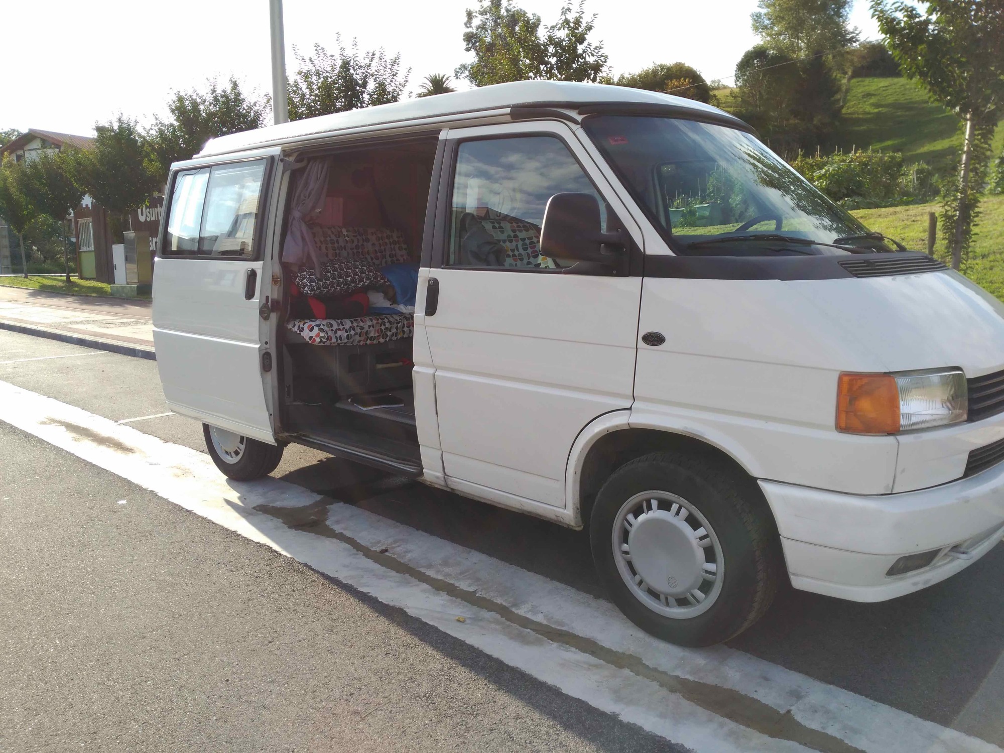

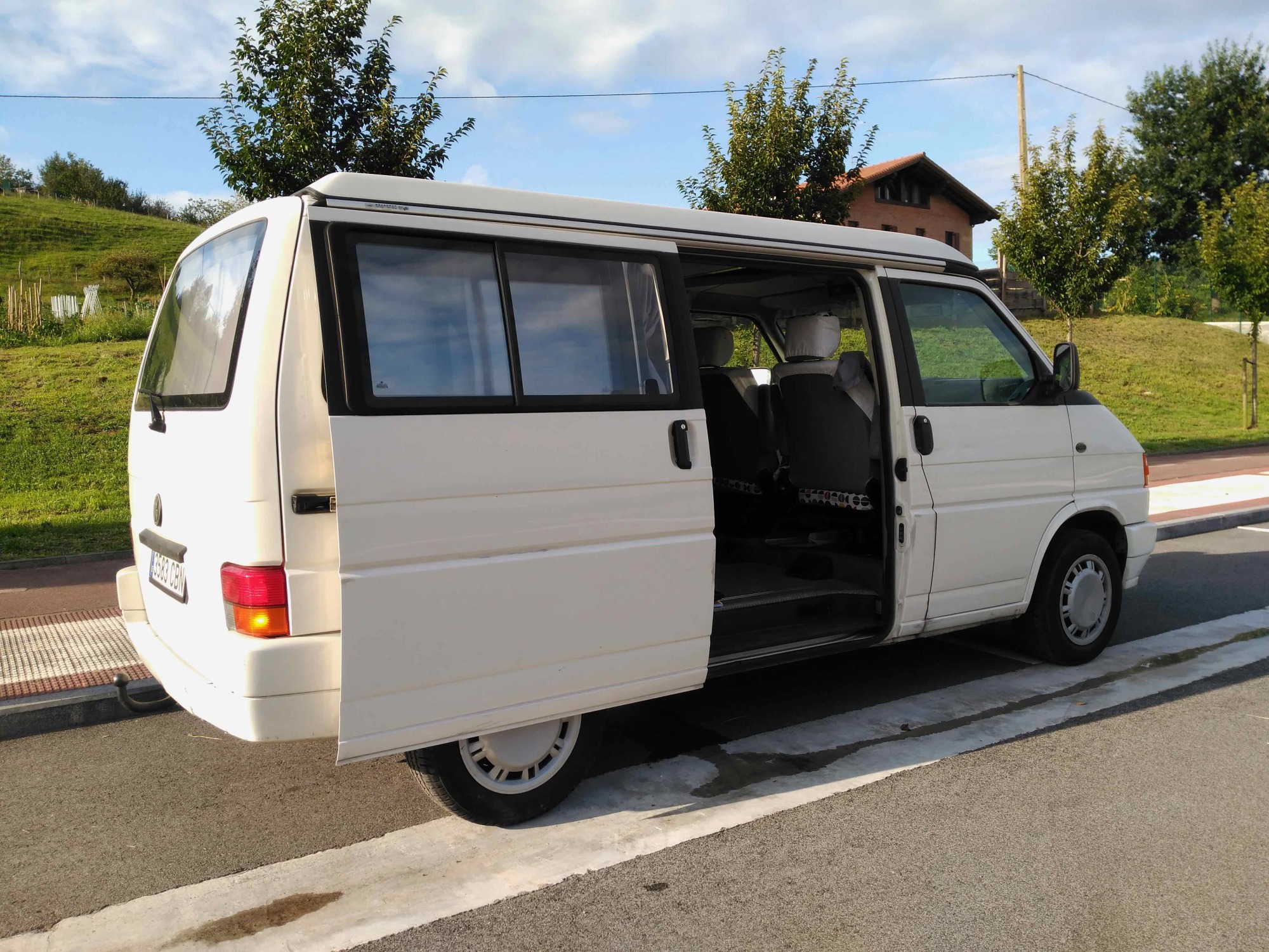

Hola a todos foreros. Este es mi primer post así que igual me gusta un poco explicarme. Tenemos una T4 desde hace unos años....tras mucho buscar encontramos una del 94 1.9 Diesel 68CV muy bien cuidada con 256.000 km y fullequipe original y en buen estado: cama arriba, nevera, armarios, mesa, fregadero...ya sabes. Es una Transporter,  Caravelle o California....no estoy seguro. Aqui un par de fotos...

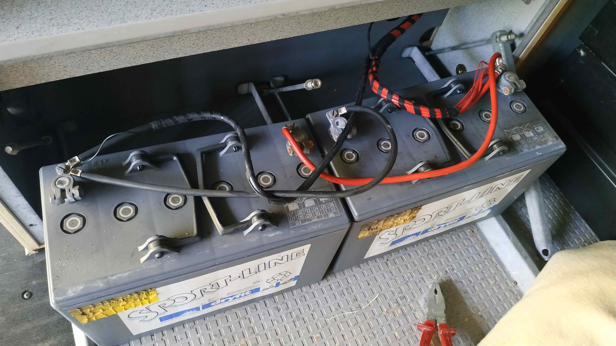

La cuestión es que al principio ya sabíamos que el tema de la batería estacionaria no iba muy fino pero tirábamos....Pero este año ya vi que estaba muerta si que por fin decidí abrir el panel y ver que es lo que tenia puesto...desmonte los tornillos y me encontré estos dos monstruos:

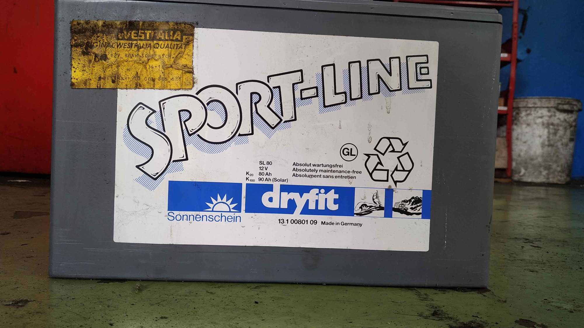

Como veis tienen 80Ah cada una y la cosa es que las lleve a un taller del pueblo y las tuvo varios días en la UVI y nada...cadaver las dos... :-X
Asi que estoy a vueltas con comprar reemplazo y mi duda y cuestión es: ¿me conviene repetir el esquema de dos de 80 o bien podría ahorrar dinero y sobre todo espacio poniendo una sola de 150 o más? Nosotros no hacemos, por ahora...grandes rutas de semanas...solo salidas cortas de pocos días sin entrar en camping, y creo que lo único que consumiría serian la nevera y las luces interiores que ya he cambiado por led (aparte de poder conectar nuestros ya inseparables aparatos...movil, portátil y demás, quetenemos dos adolescentes a bordo). Agradeceria consejos y recomendaciones.

Holas Luisaio, creo que si no me equivoco es una California, que son las que llevan el equipamiento camper de serie.
Tema de baterías, yo en mi T4 llevo una Ultracell de 100 Ah (aunque yo llevo placa solar), me habían comentado en su día que las T4 al ser medianamente antiguas el alternador sufre si le pones baterías de mayor capacidad ya que están trabajando bastante tiempo para darlas cargado a tope.
Aun así, si quieres poner de mas capacidad, te aconsejo que pongas mejor una de 150 Ah ya que dos baterías auxiliares siempre tendrán alguna perdida de energía.

Solo una cosa....es una duda que tengo...si pongo una beteria de 150Ah el cargador de baterias ira bien para cargar esa nueva de 150 A o bien seria mejor repetir el esquema de dos de 80? Me ha entrado esa duda...sin mas...gracias!!!
abasel
el cargador te carga en las mismas condiciones o mejor una de 150 que 2 de 80

Ya está...ya he puesto la bateria nueva de 150AH, es una Ultracell UCG150-12 y la he comprado en Baterias LEUN, en Astigarraga..unos profesionales del asunto baterias...Muy amables y resolviendo mis dudas.
La nevera parece funcionar bien....me daba cosa dejarla aparcada y vacia con la nevera funcionando pero esos es lo que deberia hacer ahora que lo pienso no? Pensaba que "ya la probare en la siguiente salida" pero igual cuanto antes poner a prueba la nevera y luego ver como se recarga no creeis? Gracias!!

Si lo que quieres decir es que la vas a dejar siempre encendida (la nevera), no es buena solución, te vaciará la batería  del todo. Debes poner la nevera cuando salgas de ruta y después apagarla para que no haya consumos.
Si solo era para una prueba, ver que funciona y la has dejado apagada, perfecto.
