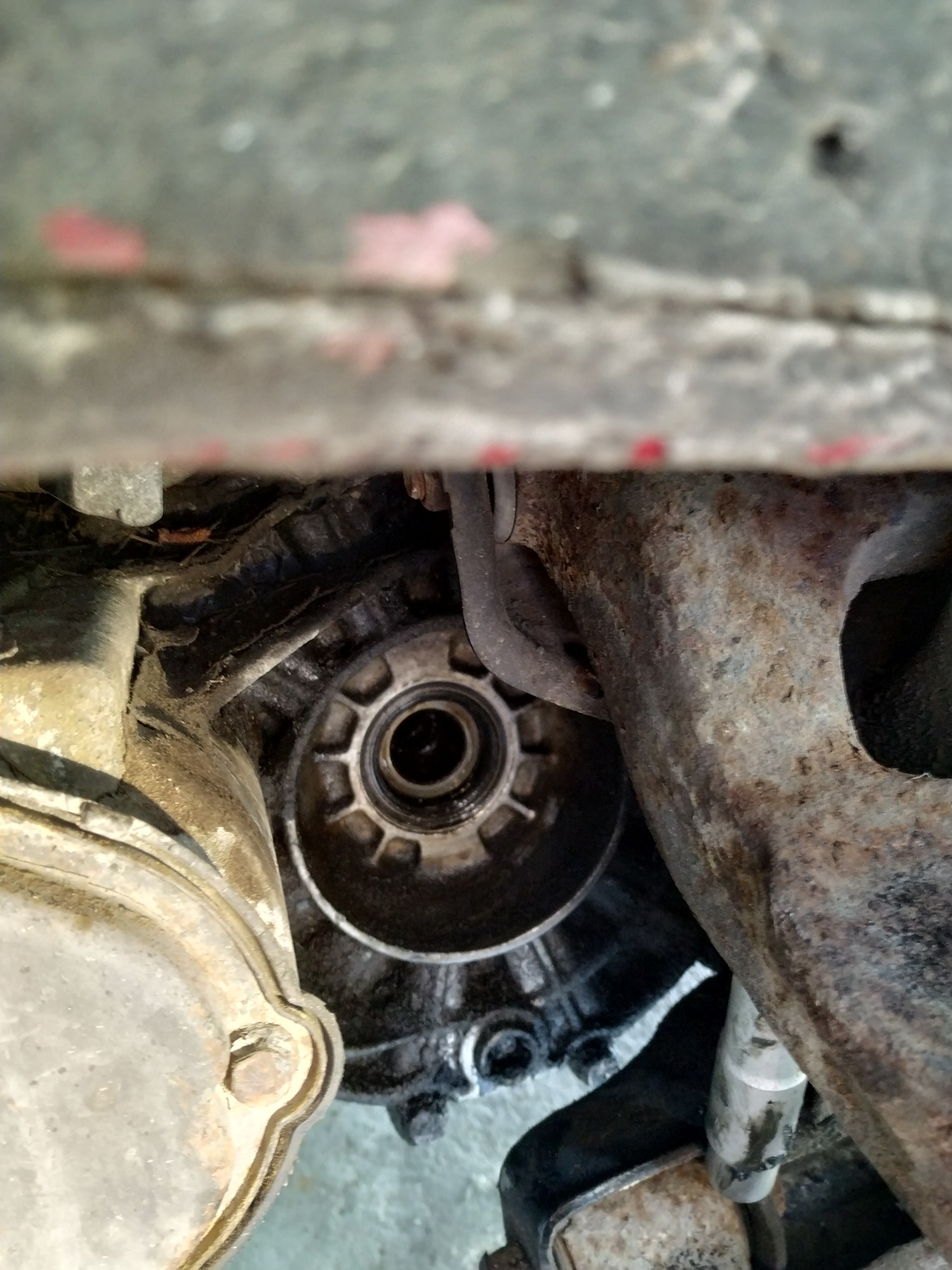

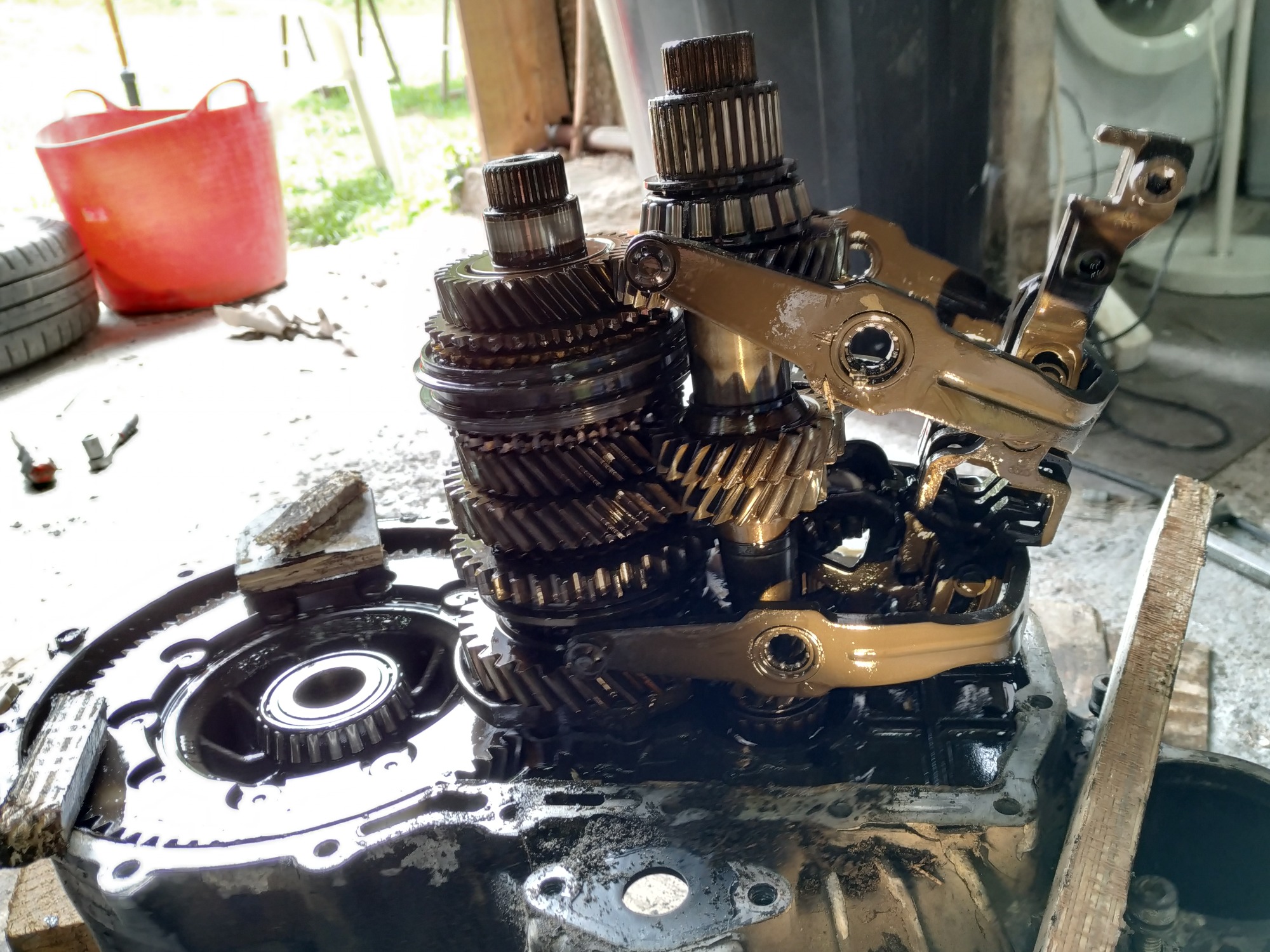

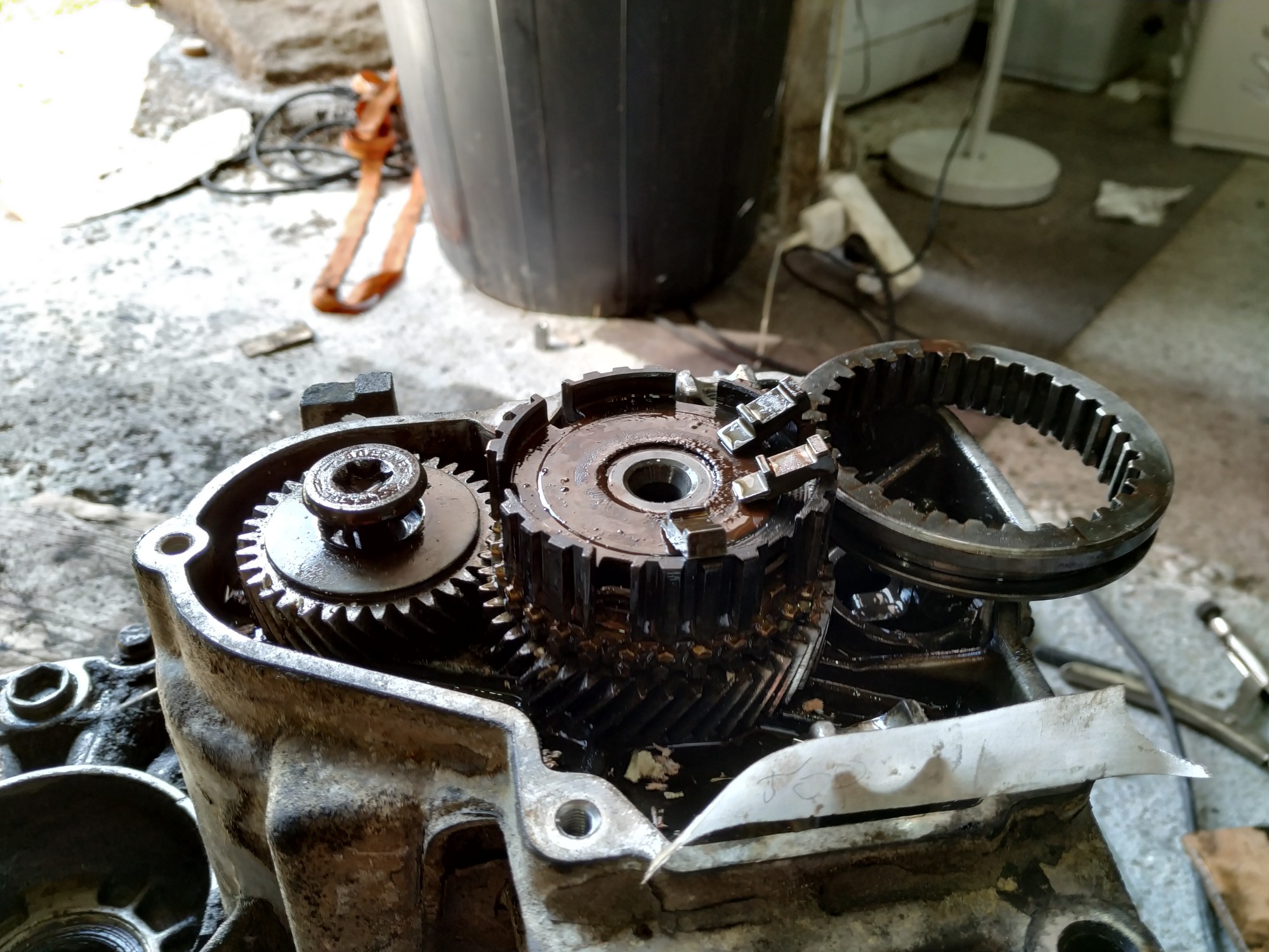

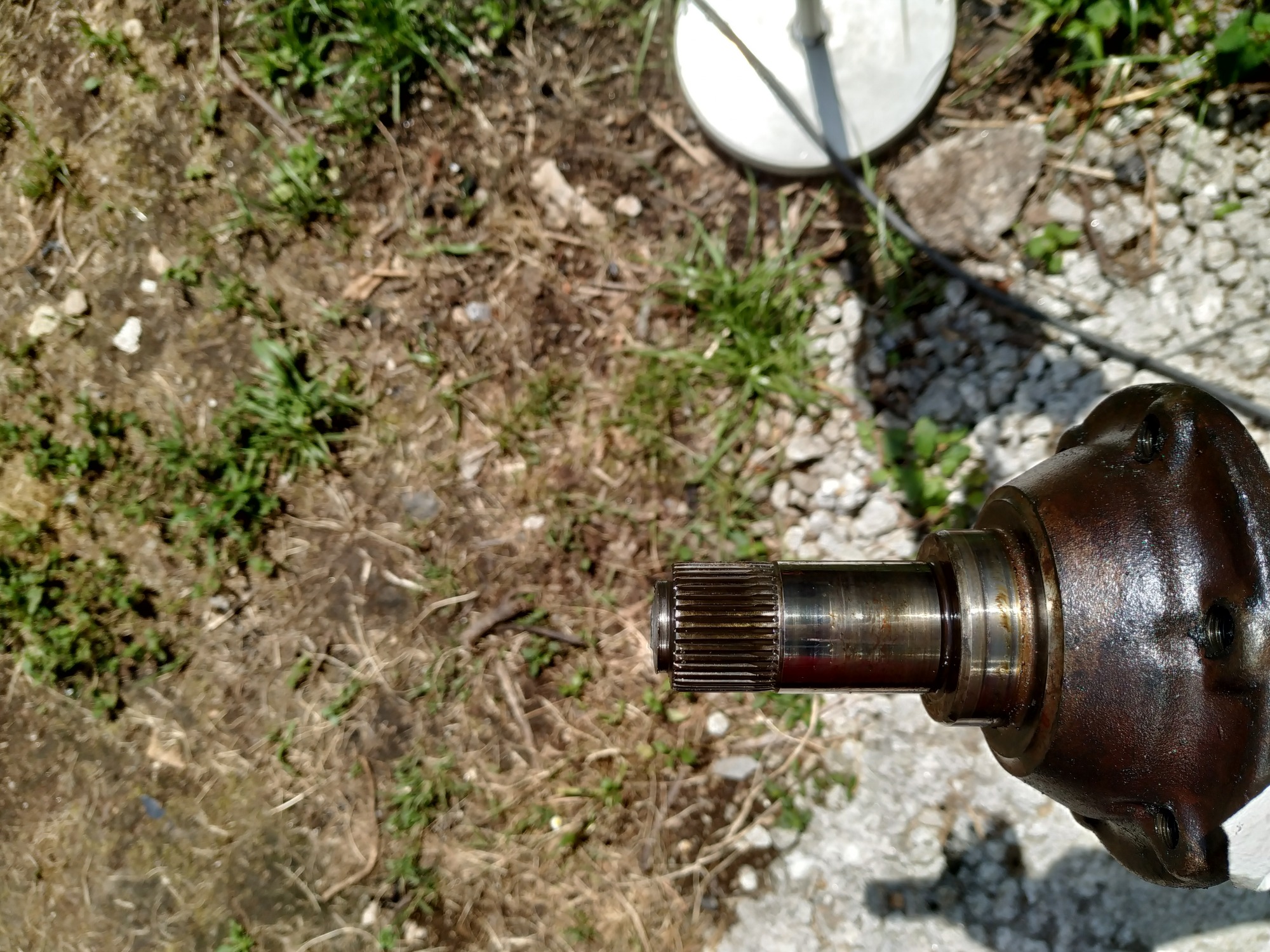

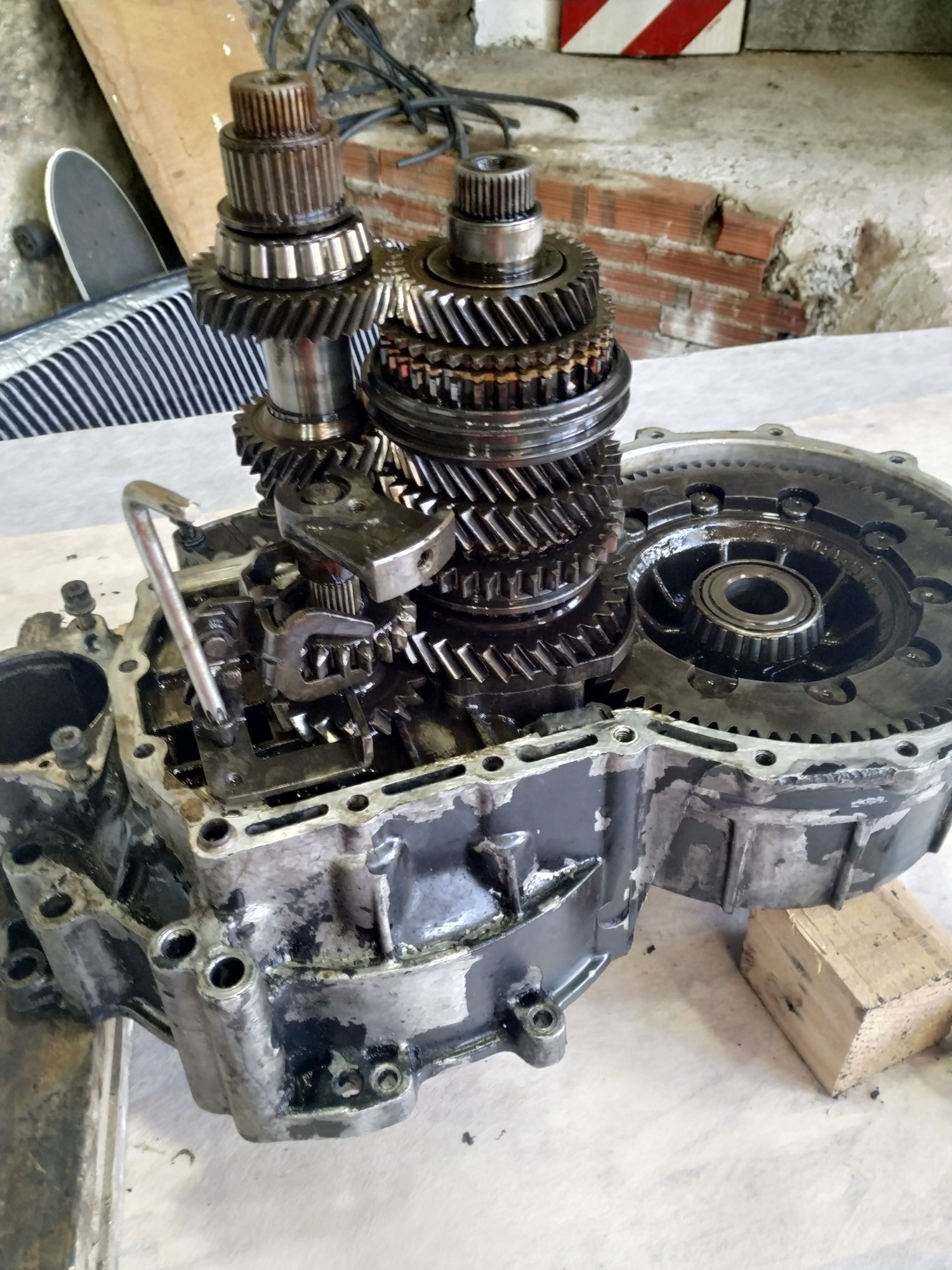

Hola a todos, después de 10 días de desesperación he conseguido sacar la caja y montar embrague nuevo porque tuve que sacar una punta de palier del lado de la caja que se cayó para dentro

Madre mía, cómo se cae una punta de palier para dentro de la caja?  No logro visualizar :(
