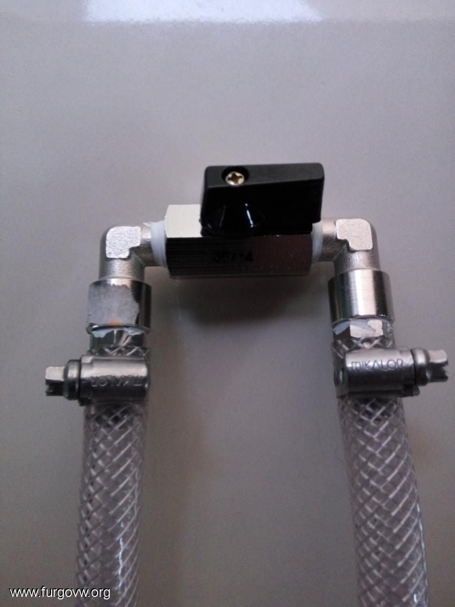

Necesitamos una llave de paso o válvula de corte, dos codos, dos espigas para manguera de diámetro 10 y metro y medio de manguera par espiga de 10. En mi caso creo recordar que eran de ¼  pudiendo ponerla de 3/8 o de ½ pulgada. ( 20€ en total)
1-Se le pone teflón o locctite sellador a las roscas y se monta el conjunto
Conjunto montado con teflón

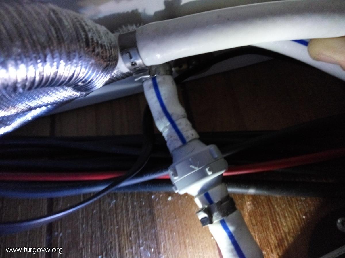

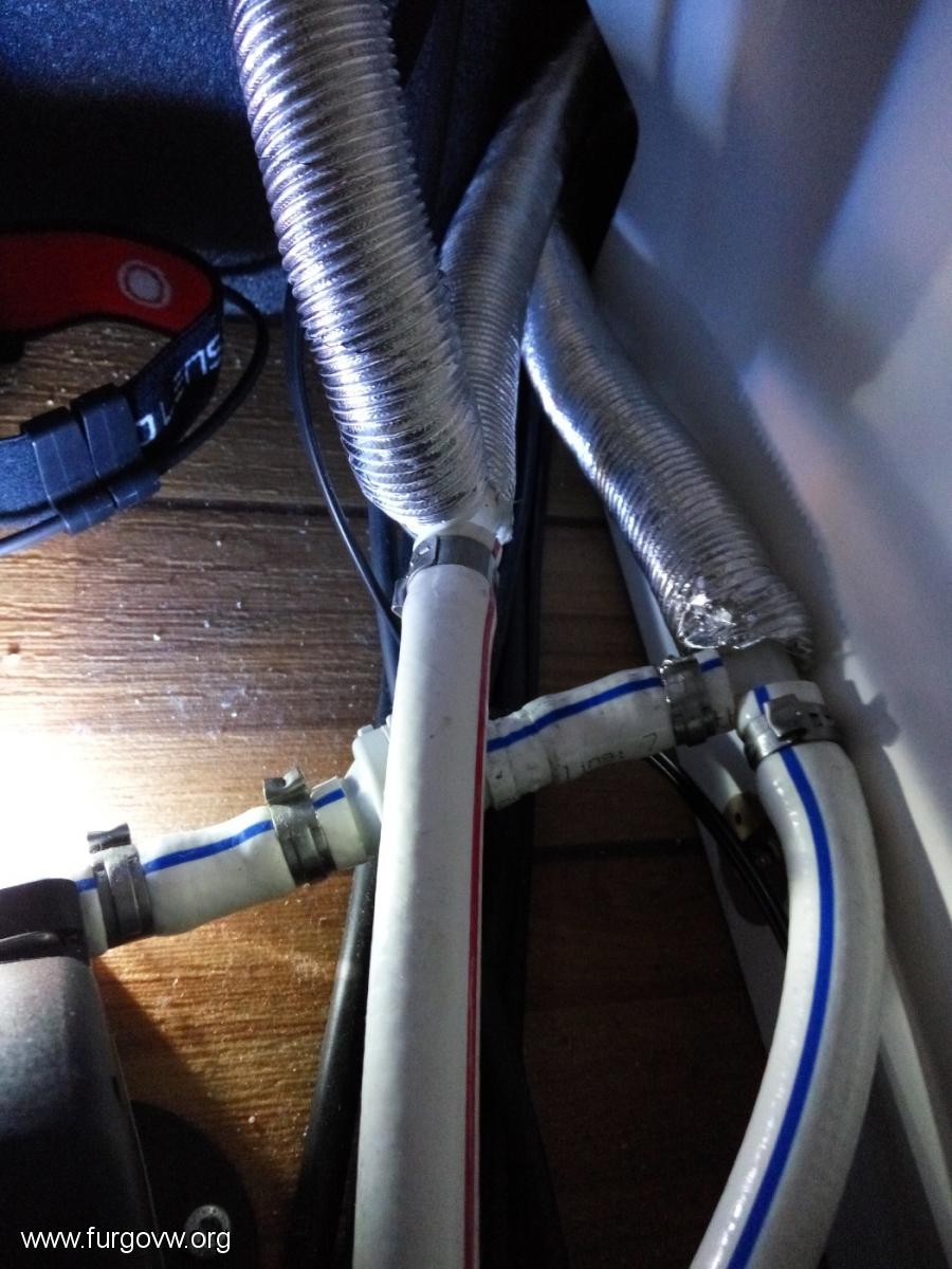

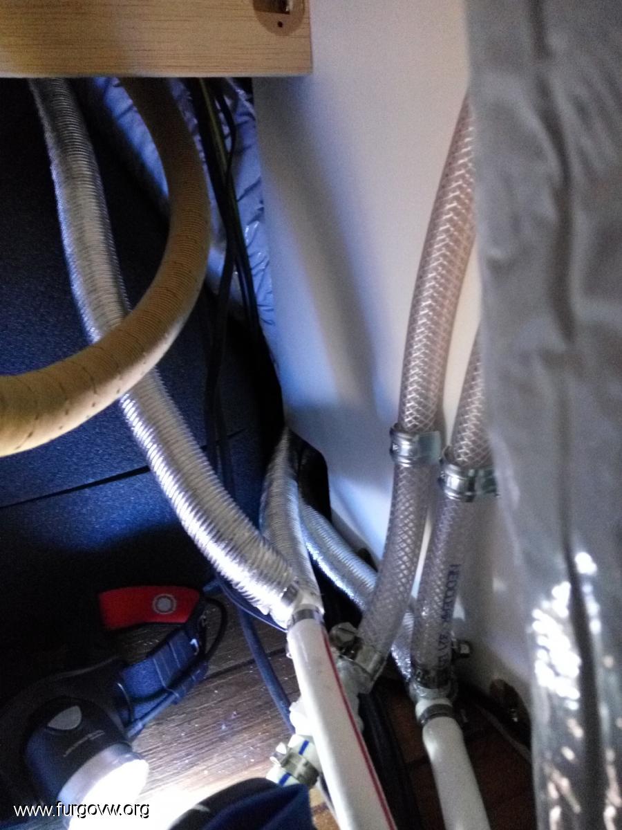

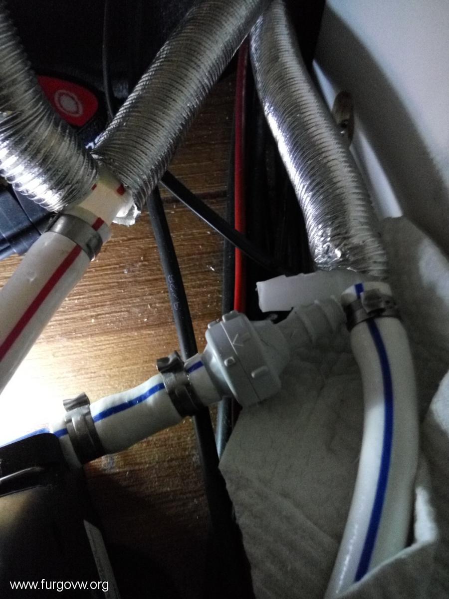

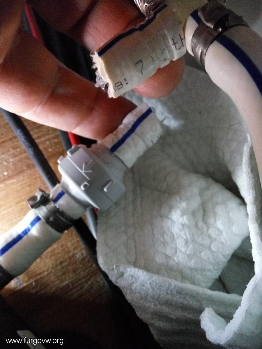

2- Se vacía el depósito y el boiler de agua y se rompen las abrazaderas metálicas que unen la T con el antirretorno, las cuales son complicadas por el acceso, yo lo hice con unas tenacillas, y a continuación se corta la manguera y se dejan los extremos de la T y del antirretorno al aire
Tramo de manguera que vamos a puentear con el antirretorno
Antirretorno
El antirretorno y la T sin la manguera

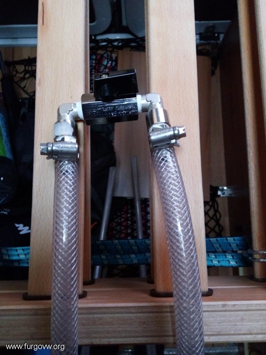

3- Se pone la manguera con la abrazadera en cada espiga y se fijan a la pared, en mi caso con unas U metálicas que se encuentran en cualquier ferretería o simplemente con unas bridas
Mangueras conectadas y fijadas

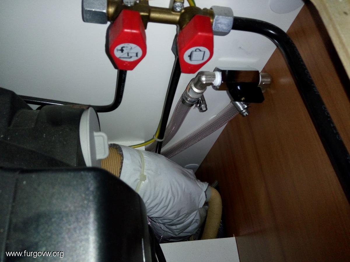

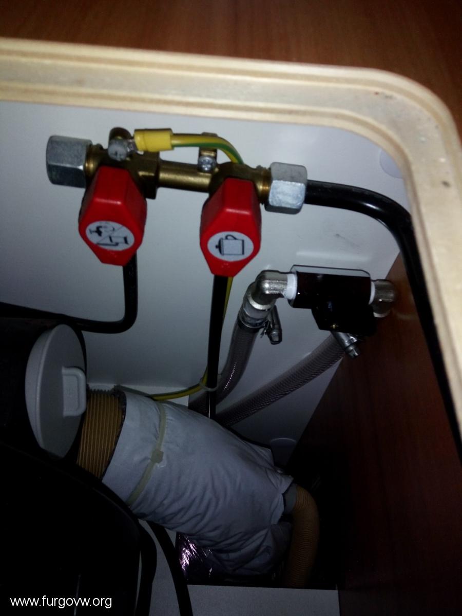

4- Se fija la llave de paso, se rellena de agua el depósito y el boiler y se hacen las comprobaciones de fugas y que realmente con la llave cerrada, tenemos agua en el baño.
Yo monté la llave al lado de las llaves de corte de gas para tener acceso desde la parte superior de la cama, a sabiendas de que por la mañana tengo que acceder a la válvula para rearmarla, pero cuando quiera cortarla, tengo buen acceso.
Llave de corte ya montada
