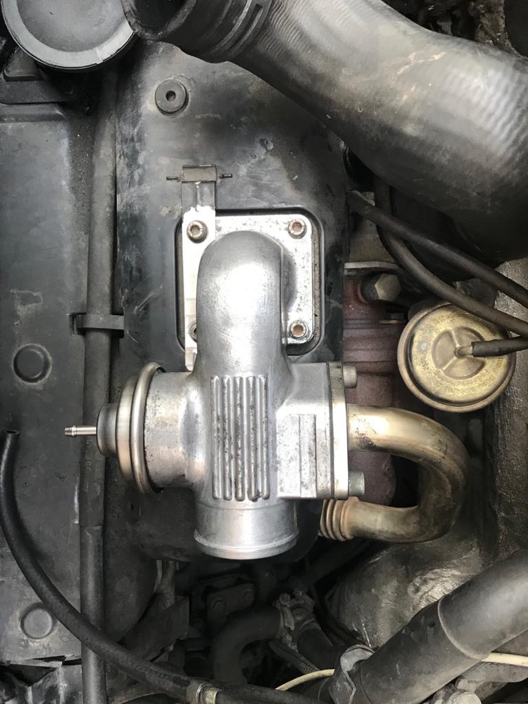

Furgocan
Si Manuel, lo se, el tubo está suelto, hace años, se me partió la boquilla donde va alojado, tapé el orificio con cinta y siempre ha ido bien, en la foto se ve que el tubo me succiona la mano, no tiene pérdida de vacío o esa impresión me da. Ayer saqué todas las pastillas de freno de la cuatro ruedas, revisando los pistones de las pinzas, por si alguno estuviera agarrotado y fuera el motivo de la dureza del pedal, pero estaban todos bien. Sigo dándole vueltas  .panico ...
