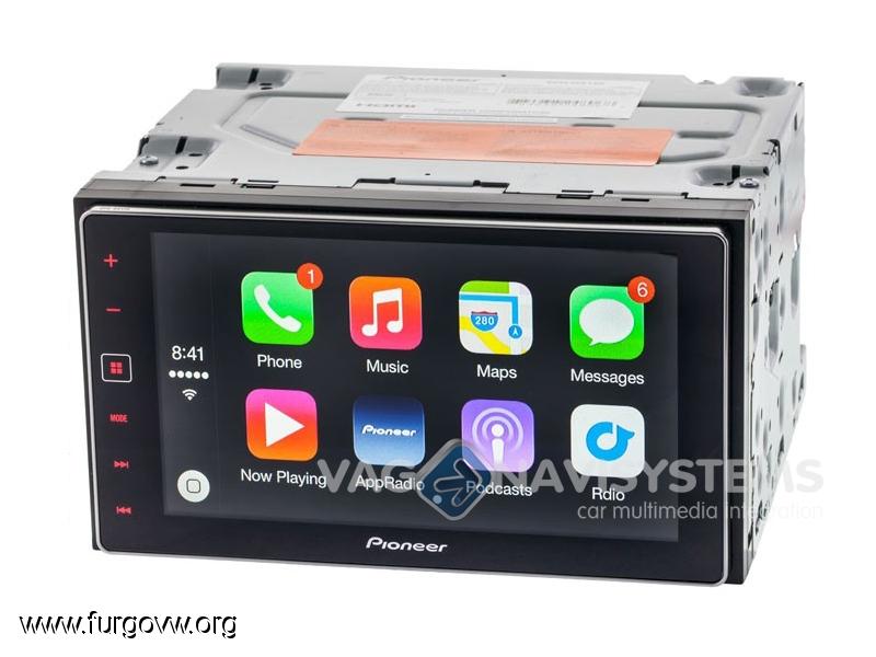

Radio:
Me he decantado por esta sobretodo por el carPlay, es una pioneer SPH-DA120, pero una vez que pasas a formato 2Din ya hay miles de opciones validas,esta tiene un precio de unos 390 euros en amazon.

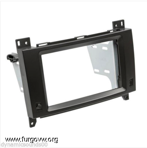

Marco adaptador:
Para el marco hay varias opciones, pero aparentemente todos son iguales, el precio está entre 50 y 60 euros, el modelo concreto que me pone en el presupuesto que me han pasado en una tienda es CT23MB28.

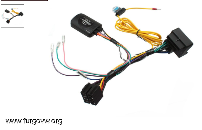

Interfaz volante:
Aquí también encuentras varios en internet, el precio oscila entre 70 y 80 euros, el modelo sería CTSMC011.2, no se si te lo puedes ahorrar si no tienes mando s en el volante, porque no he sido capaz de averiguar si también es para el canBus, pero si es cierto que lleva el conector mercedes en un lado e ISO en el otro.

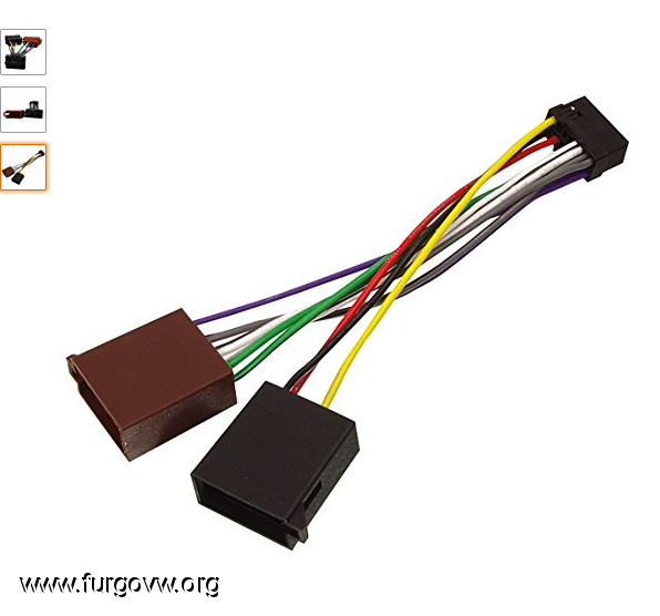

Y por ultimo, un cable adaptador de ISO a el conector de 16 pines de la rádio pioneer, esto también está por confirmar porque hasta que no tenga la radio no puedo saber si lo trae o vendrán todos los cables sueltos, en cualquier caso cuesta unos 5 o 6 euros, que tampoco es mucho por no tener que empalmar ni soldar nada.
