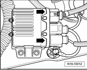

Benito
Cita de: rjamaicano en Mayo 23, 2020, 16:40:14 pmbuenas, me están volviendo loco los ventiladores, imposible dar con la avería, pufff, dónde están esos relés de los ventiladores?, donde está el relé 109 de la bomba de gasoil?, porque ésta si que funciona.
Estoy casi convencido de que es la unidad de control de estos.
Hola, lo que buscas lo llaman unidad de control para el ventilador del radiador 7H0919506.
Está sujeto a la carrocería por la parte delantera izquierda bajos, justo al lado del radiador-ventiladores.
Esa unidad se queda activada porque le entra agua y la solución que da Volkswagen es quitarle la conexión de +12V permanente y ponerla a través de la llave de contacto. En el ELSAWIN se describe la ñapa sucintamente.
Si no sustituyen la unidad averiada, lo que hacen es que los ventiladores estarán siempre en marcha  con el contacto puesto independientemente del  termostato del ventilador lo cual llevará a posibles averías de los ventiladores y mayor consumo de combustible ya que esos ventiladores no son parcos en consumo.
En principio se supone que ya habrán modificado el sellado para que no entre agua y por lo tanto con cambiar la unidad de control quedaría solucionado.
En mi caso cuando me acribillaron a cartas de la DGT diciendo que llevara el vehículo a una modificación urgente y dado que no me quisieron decir lo que le iban a hacer, opté por sellarlo con nural 28 y hasta la fecha no he tenido noticias de los ventiladores.
