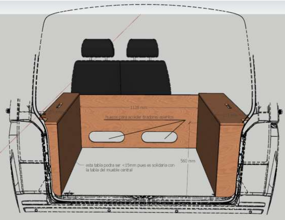

Buenas a todos:
 Esperando a que pasemos esta pandemia le doy vueltas a como camperizar mi TRANSPORTER T6. tengo solo los tres asientos del medio, del cual solo pienso utilizar únicamente el doble que lo he retrasado poniendo dos anclajes.

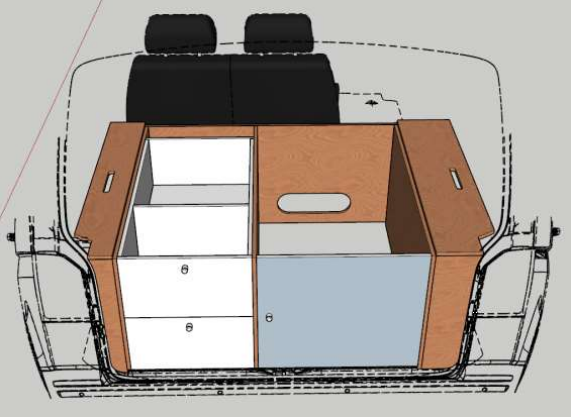

la idea seria algo asi:
los pasos de rueda van independientes del "mueble central" para poder sacar este en caso de necesidad
el hueco del tercer asiento lo cerrare con el típico mueble para el frigo

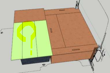

queria preguntaros que opinais si apoyando el colchón sobre el asiento plegado bastaría o si veis recomendable poner tabla encima del asiento.
asi como primera pregunta entre el millón que tengo :))))
un saludo y animo a todos
francisn
En una de nuestras "evoluciones" en la T4 que tuvimos hace ya un porrón de años no le pusimos tabla y sin problemas. Incluso, a menudo dormíamos sin colchon en esa parte (con la cabeza hacia el portón y los pies sobre el asiento, y perfecto.
Mimongi
Una currada de dibujo, parece buena idea.
¿Cómo piensas sujetar el mueble? ¿Por presión, es decir, las piezas encajan entre paredes y asientos? O los anclas al suelo de alguna manera?
