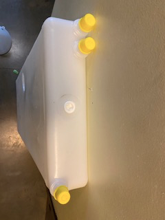

Esto camperizando una Ford Transit custom y voy a poner un deposito extraplano para las aguas sucias en los bajos.

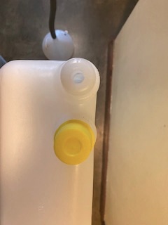

Mi duda surge en como conectar el respiradero y la llave para el vaciado ya que no se que tipo de racord usar para este deposito (adjunto unas fotos)
No puedo conectar con un pasamuros porque no puedo meter la mano por dentro y estos empalmes no vienen rosados.
También me surge la duda de si no quiero usar alguno de ellos como hacer-lo estanco, ni que supongo que llenando bien de sika y dejando secar ya quedaría sellado.
Muchas gracias
Coneho_Pirata
Haz el agujero del paso de la toma un pelin mas pequeño y rosca la propia toma en el plástico del deposito , luego sellalo con sica o similar. Yo los llevo asi, y por ahora cero problemas. Cierto es que no llevan peso de presion de agua, pero creo q no te debe de fallar. Si te metes en mi firma podras ver las tomsa que llevo en un deposito como el tuyo.
