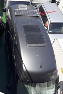

En mi caso la Sven Hedin, que es como la James cook por fuera, tiene poco espacio para placas solares, al menos si son rígidas, dado que el techo está lleno de curvas y de claraboyas. tengo una y si que me gustaría ponerle otra. Estoy mirando opciones.
El tema del doble alternador o el booster, es decir, arrancar al ralentí/hacer kms, es más por pensar en las situaciones en las que no recibes suficiente aporte solar como para cargar las baterías. Algo muy puntual.
