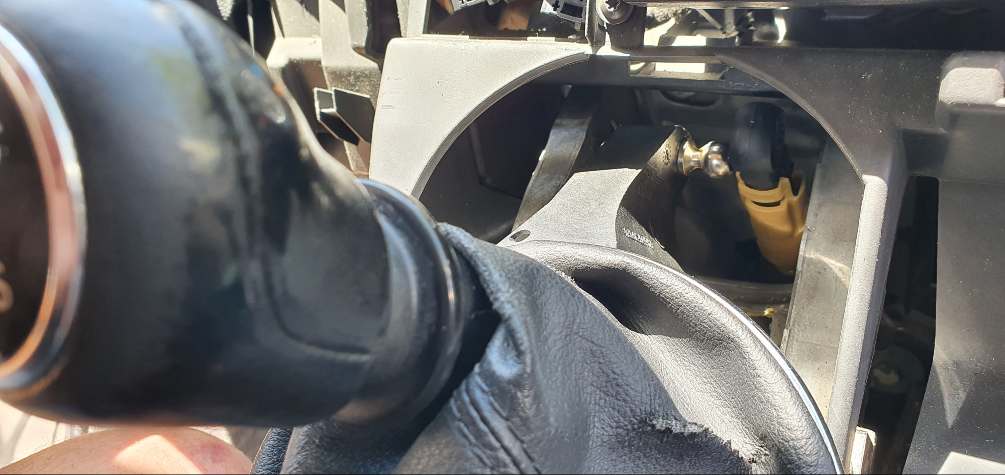

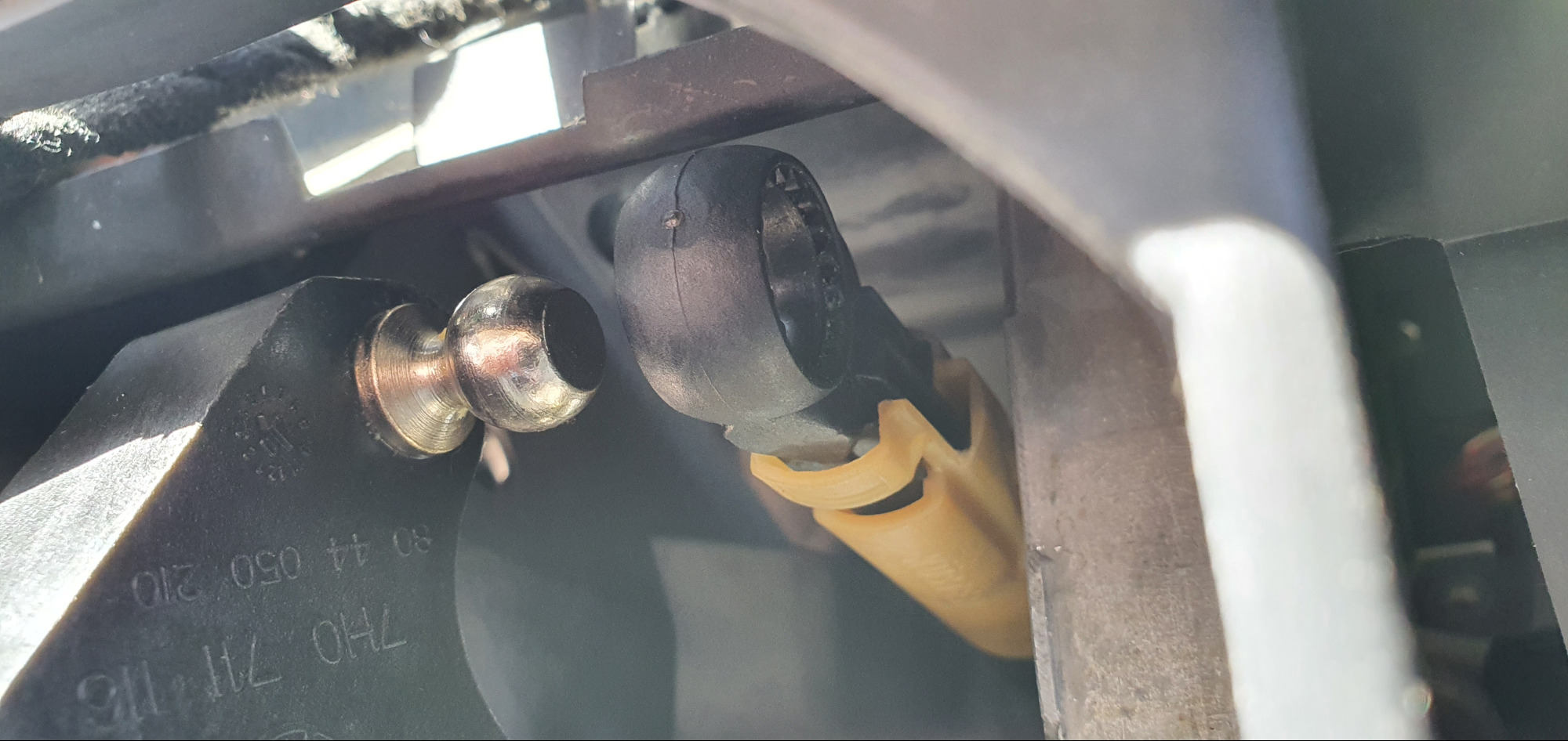

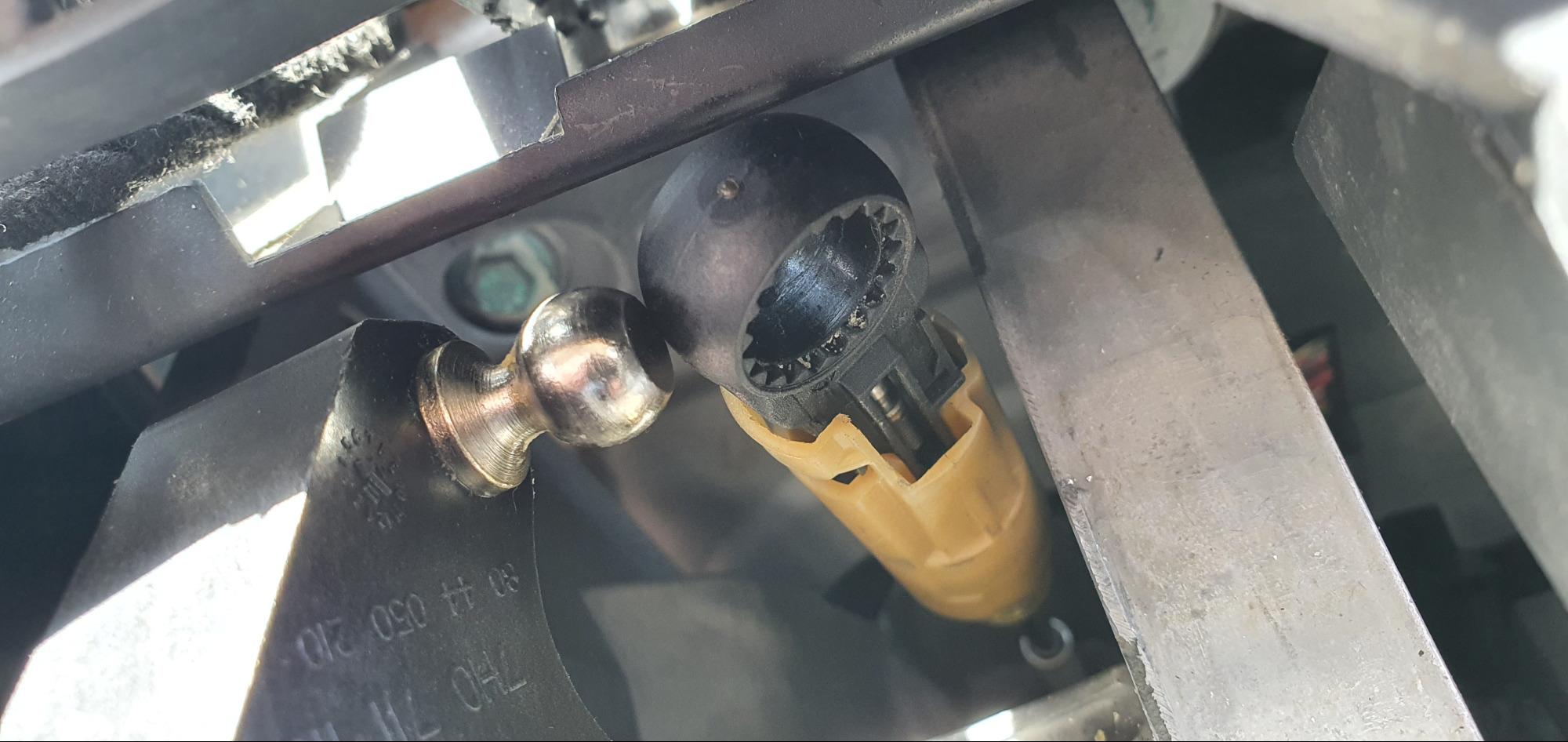

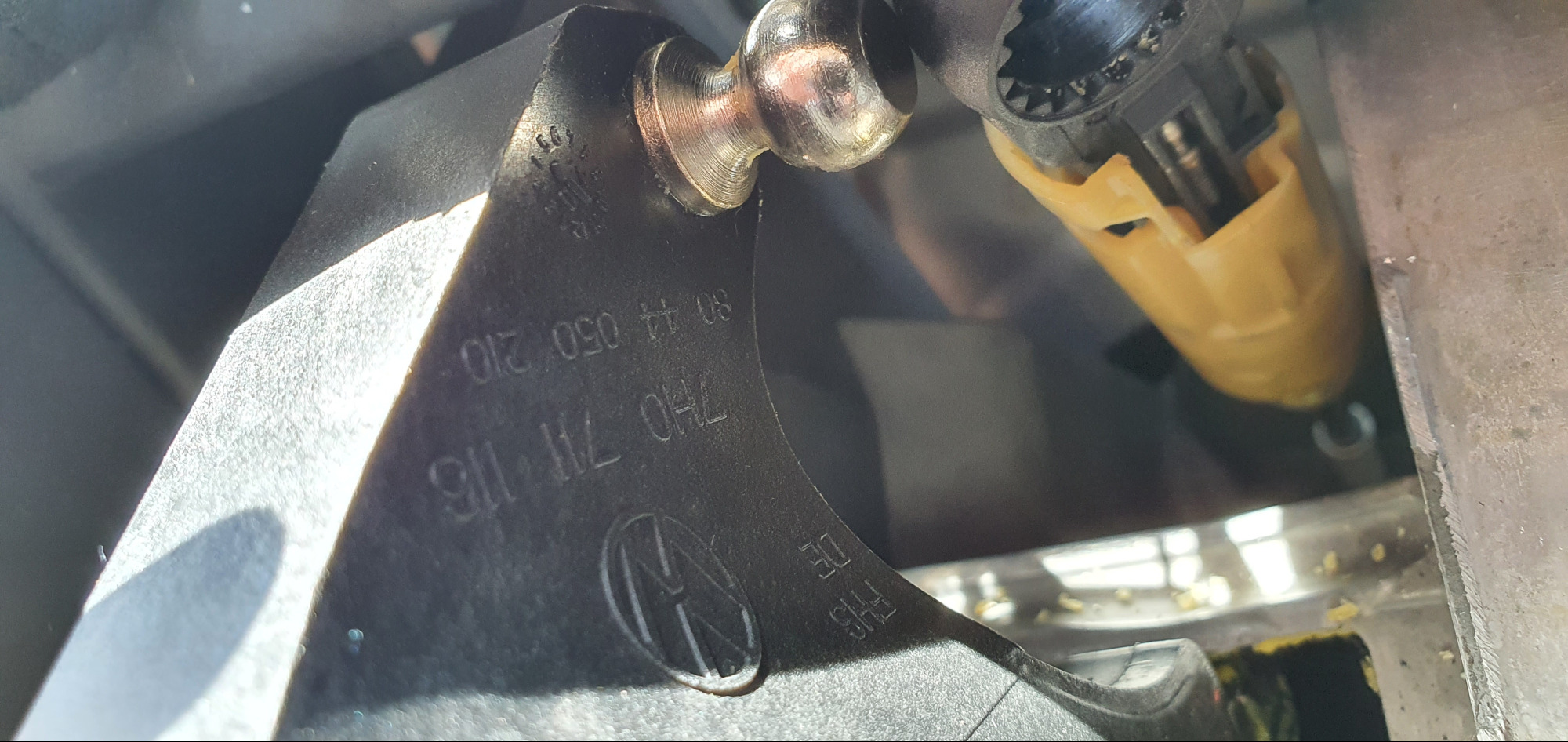

Ayer de vuelta del super de repente el cambio de marchas no respondía, me eché a un lado y dándole vueltas al final encontré la avería, es una de las cabezas de las barillas del cambio, que son cómo rótulas, y la que ha fallado se le ha ido el tope que hace que se quede enganchada en la pieza metálica.
Pero una cosa es encontrar la avería y otra muy distinta es saber repararla.....y en mi caso ni idea de cómo desmontar esa pieza o de si venden simplemente el tope ese que me ha fallado..., pero seguro que alguno de vosotros sabe.

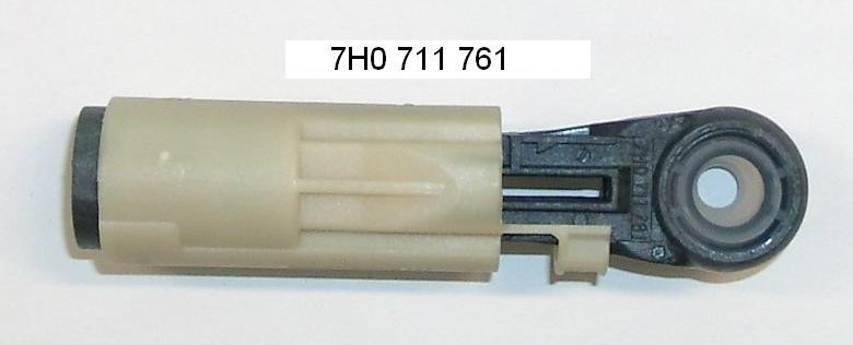

Esta creo que es la pieza en cuestión.

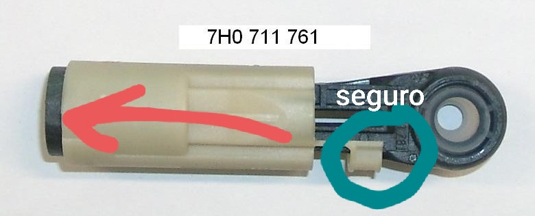

He descubierto cómo se quita, por si a alguno le hiciera falta.
Sólo hay que tirar de la parte color crema hacia abajo, hasta que se oye un click, que es la patilla fina que hace de seguro para poder colocarla. Una vez colocada se suelta el seguro apretando la patilla contra el cuerpo de la pieza y vuelve a la posición de anclaje.
