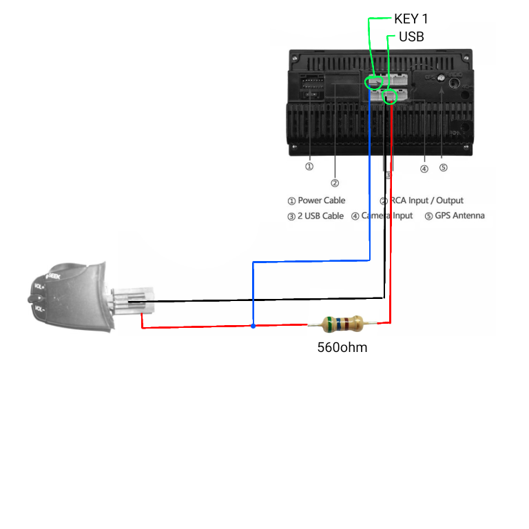

Hola chicos, primero de todo muchas gracias por este post, gracias a el he podido conectar los mandos del volante en mi auto caravana tráfic, había comprado una erisin y he conectado los cables, en mi caso los cables que llevaba la radio era key1 en vez de gnd, lo dicho, muchísimas gracias a todos.

YA LO SOLUCIONE
La radio por defecto traia una conexion key2 que habia que empatar con un cable que iba al conector canbus, todo bien, Gracias.

Gracias por las aportaciones, me he animado a hacerlo en una ford transit nugget. Para conseguir los 5v he utilizado el siguiente componente, es barato, no llega a 1€ y es fácil de conectar:
http://www.electrontools.com/Home/WP/2016/03/09/regulador-de-voltaje-7805/ . Este componente nos da directamente los 5v que necesitamos y la tensión input la he cogido del cable del motor de la antena, el cual se activa al encender el aparato, de esta forma no está siempre conectado. También he conectado la resistencia y un condensador en la salida. He probado con KEY 1 y KEY 2, de esta forma me funcionan 4 botones de los mandos del volante y uno no hace nada, pero me conformo con eso, suficiente para el volumen y cambiar canciones.
Gracias de nuevo

Hola a todos segui el esquema en un focus de 2003 y una radio 2 din android y funciona perfectamente.. los 5 voltios los saque de una de las tomas usb traseras de la radio. Gracias a todos por vuestros aportes.
