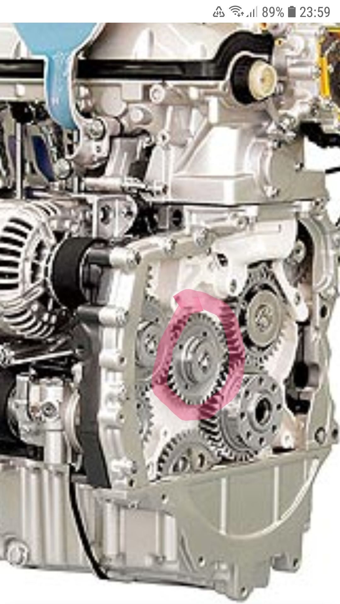

mamasita
Marzo 31, 2020, 00:01:39 am #7 Ultima modificación: Abril 01, 2020, 23:37:33 pm por mamasita
A éste piñon te refieres??
Esto es una distribución por cascada de piñones.
kytos
hola! si correcto ese!! Eeehh... si te he onfendido lo siento no era mi intención, no se como colgar una foto, si no lo hubiera hecho...poner tono a la escritura es cosa de cada uno, yo no me he molestado por intentar explicarlo mejor, vamos... buen rollito siempre! Siento si te lo ha sonado mal mi explicación lo siento, no era mi intención!!
