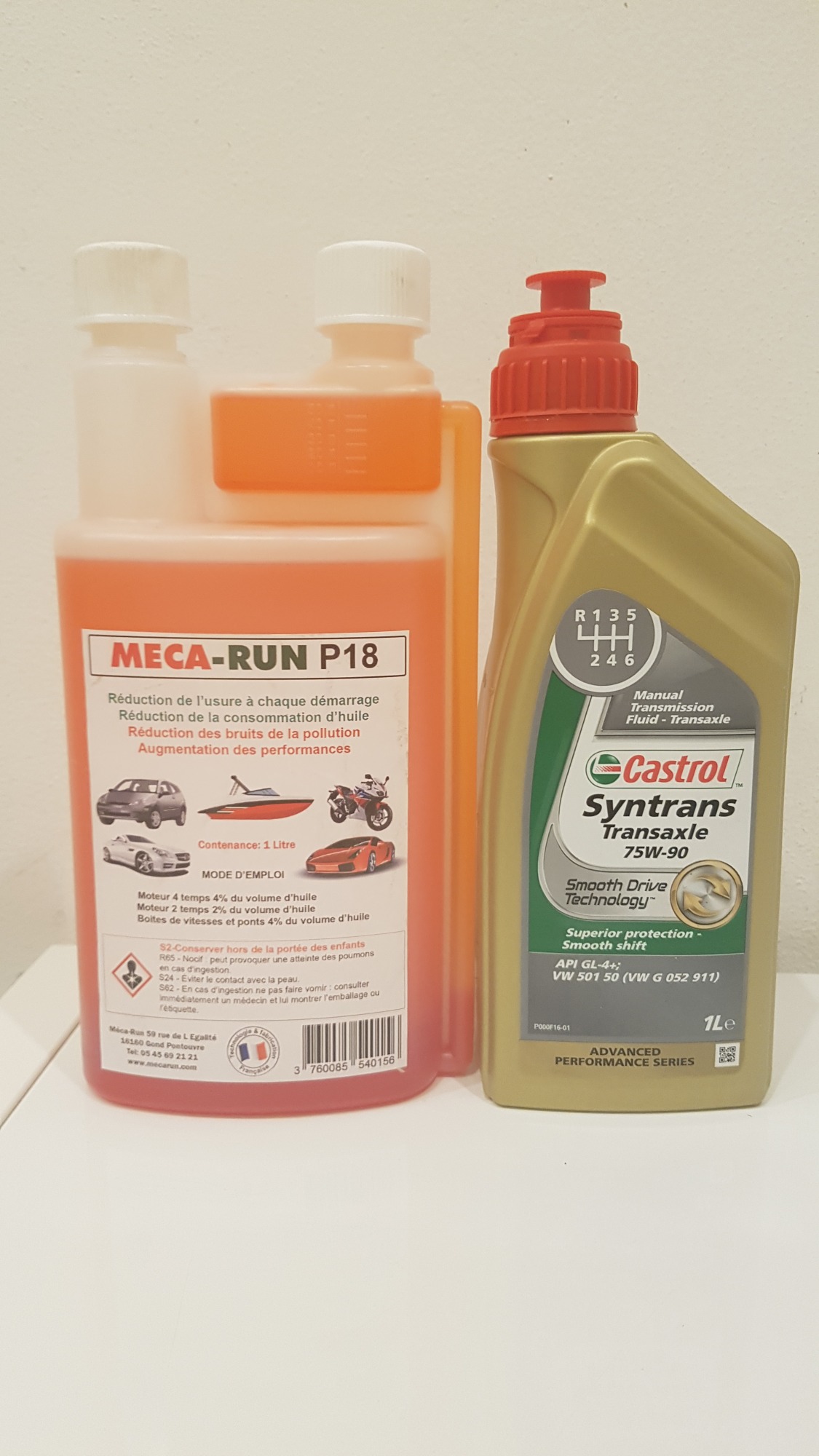

Que tipo de valvulinas poneis en la multivan año 2005, motor 2500 Tdi cambio 6 velocidades?

Buenas,yo le pongo esto, cada 60.000 km y va como la seda... 4% de antifriccion de mecarun.

Muchas gracias por el aporte.
