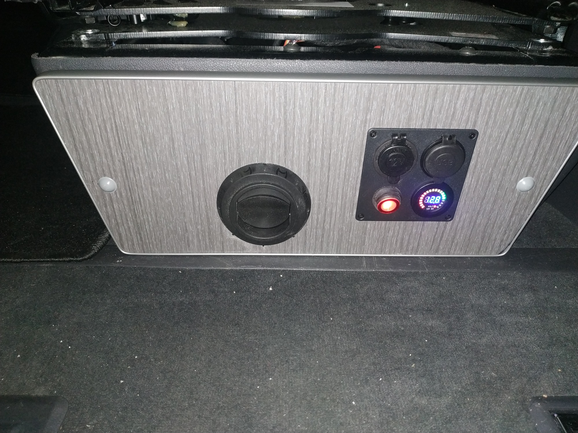

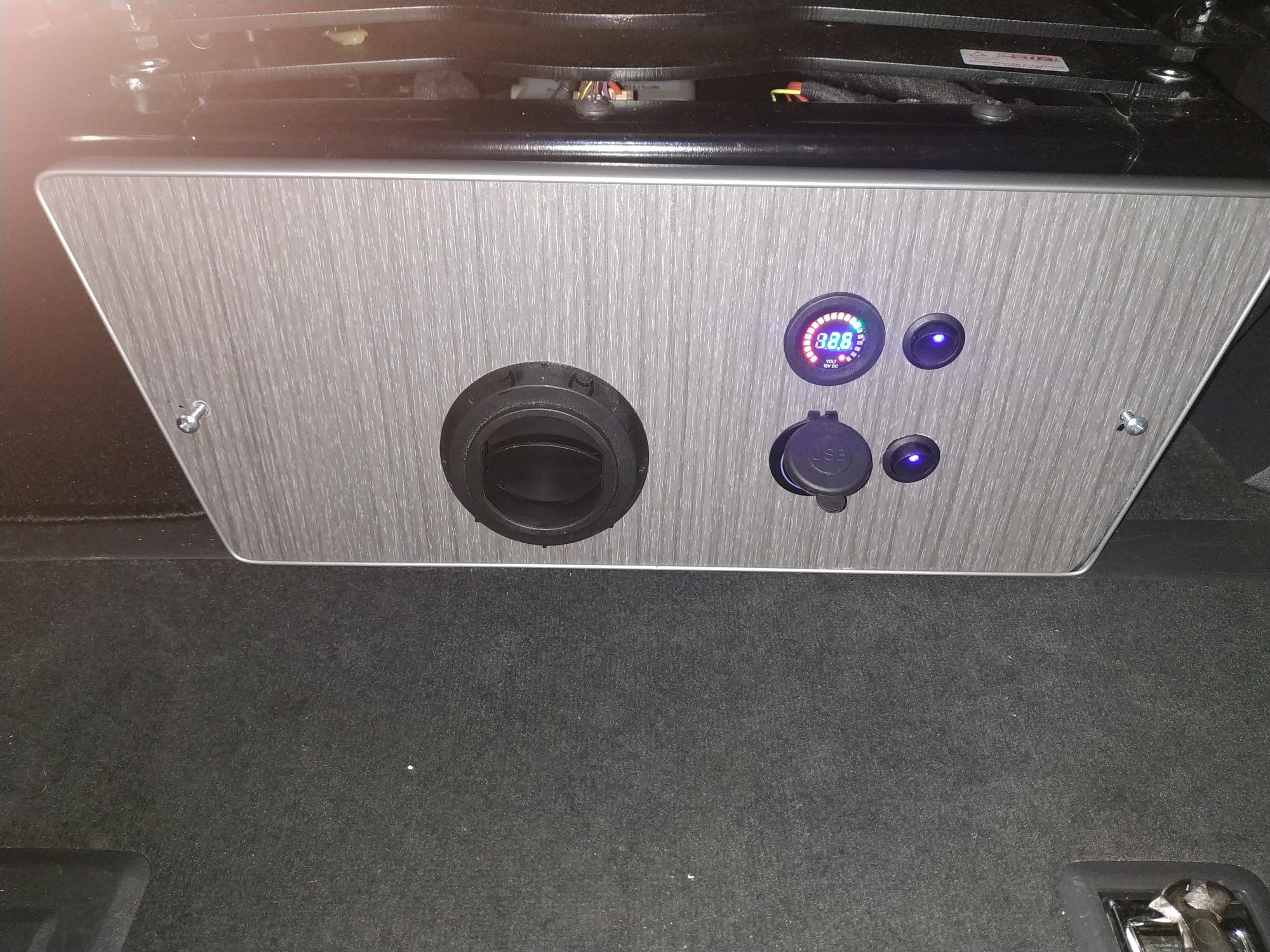

monty
Hola, gracias por las respuestas, lo he conseguido poner y muy contento la verdad después de pagar por la instalacion y decirle pq no me ponian uno digital lo he tenido quw poner yo y contento. El analógico no me convence solo tiene 2 luces y dificil controlar asi el estado

monty
Febrero 16, 2020, 13:51:45 pm #8 Ultima modificación: Febrero 16, 2020, 15:25:44 pm por monty
Hola de nuevo
Al final vi este quwe me gustó mas y evitaba pasar cables y doble interruptor
Contento la verdad por 20 euros
