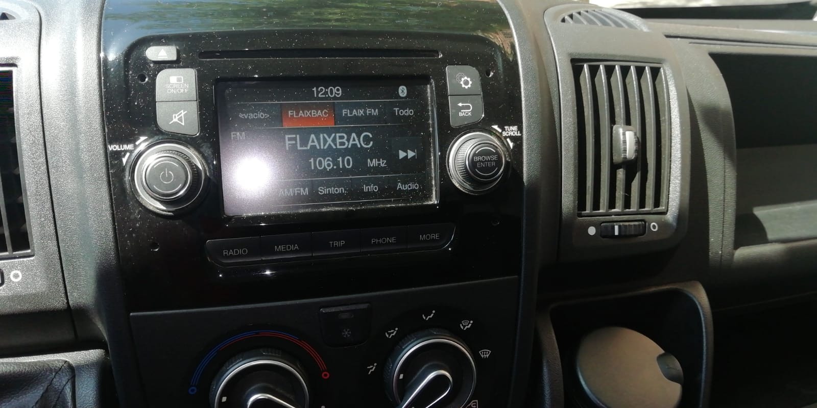

Hola buenas!!
Está radio es compartida entre los res modelos (creo). Esta concretamente no tiene GPS ni cámara trasera.
Alguien puede decirme si podría ponerle una cámara y usar la pantalla? Comprar una cámara por mi cuenta y hacer la instalación.
Desconozco si trae entrada de video y antes de ponerme a desmontar prefiero preguntar.
Muchas gracias!!

Estoy como tu, por lo que tengo entendido no trae entrada de video, solo la traen las que vienen con GPS.
Se podría montar la cámara con un adaptador de video, pero es valorar si te sale a cuenta, por el precio que tienen, poner adaptador o cambiar todo el aparato por uno no original que traiga gps, entrada de video, etc.

Cita de: Dexron en Septiembre 19, 2019, 14:30:23 pmSe podría montar la cámara con un adaptador de video, pero es valorar si te sale a cuenta, por el precio que tienen, poner adaptador...
Buenas.
A qué te refieres con adaptador? Por preferir, prefiero dejar esta radio a las chinas que vienen con cámara etc. El sonido es pésimo y está radio va bien.
Una cámara china no hay problema, pero claro, hay que saber si se le puede conectar a esta radio.
Puedes decirme cual es el adaptador para que me informe?.
Muchas gracias

Hola! yo tuve hace 1 mes la misma duda que tú. Me compré la camara específica para Ducato que venden en Aliexpress que cambias la 3 luz de freno trasera. Desmonté la camara y vi que la mía no traía entrada de video (es como la tuya, modelo sin GPS) así que no me quedó otra que comprar la camara con pantalla de retrovisor.
Pasar el cable es bastante sencillo... Te dejo unas fotos de lo que puse yo
Perdona si no se ve bien, es la primera vez que subo fotos!
holomer
Vale pues confirmado entonces...
Si, eso tenía pensado. Sale por unos 70 cero.
Lástima, pudiendo aprovechar la pantalla...
