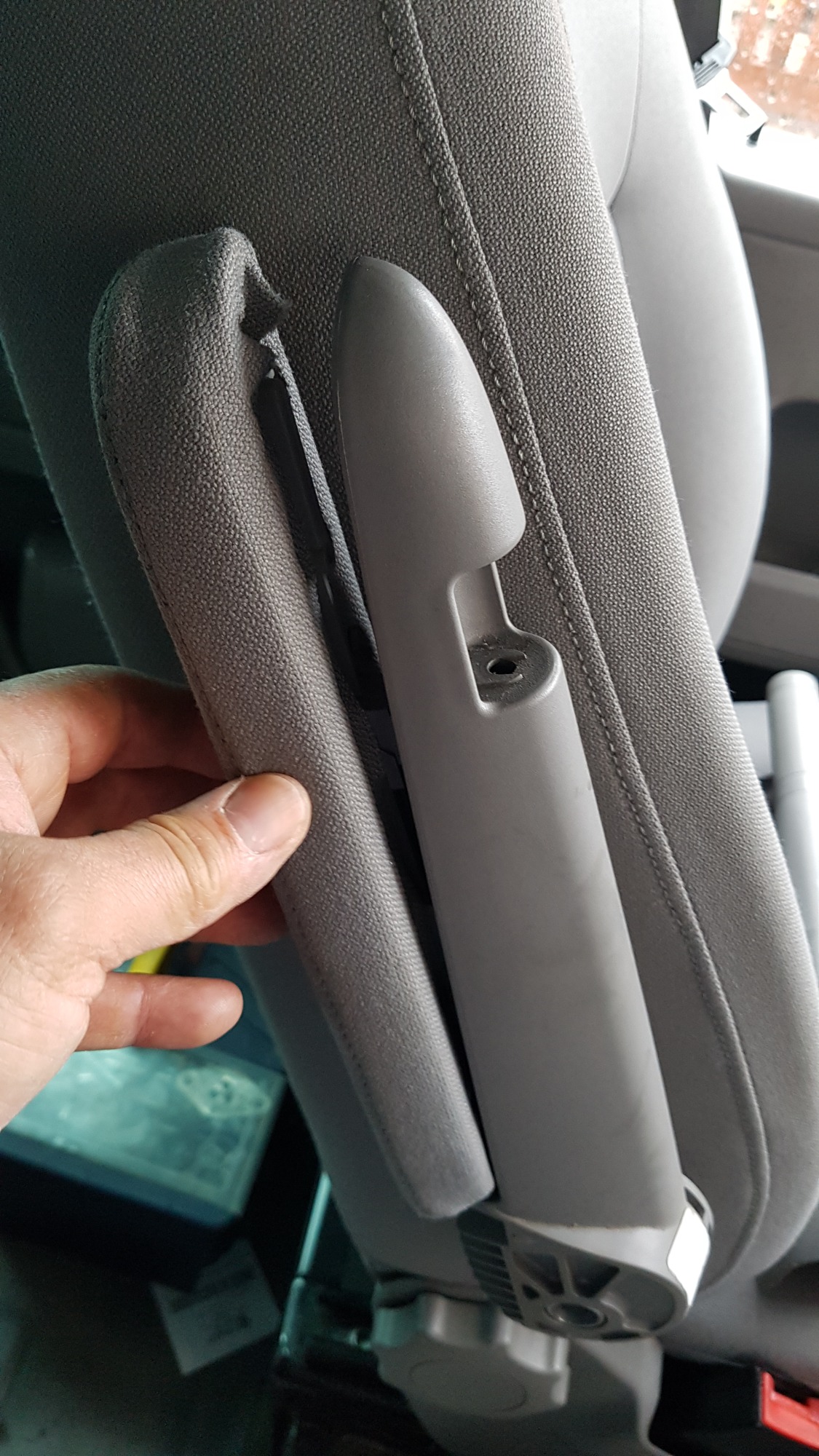

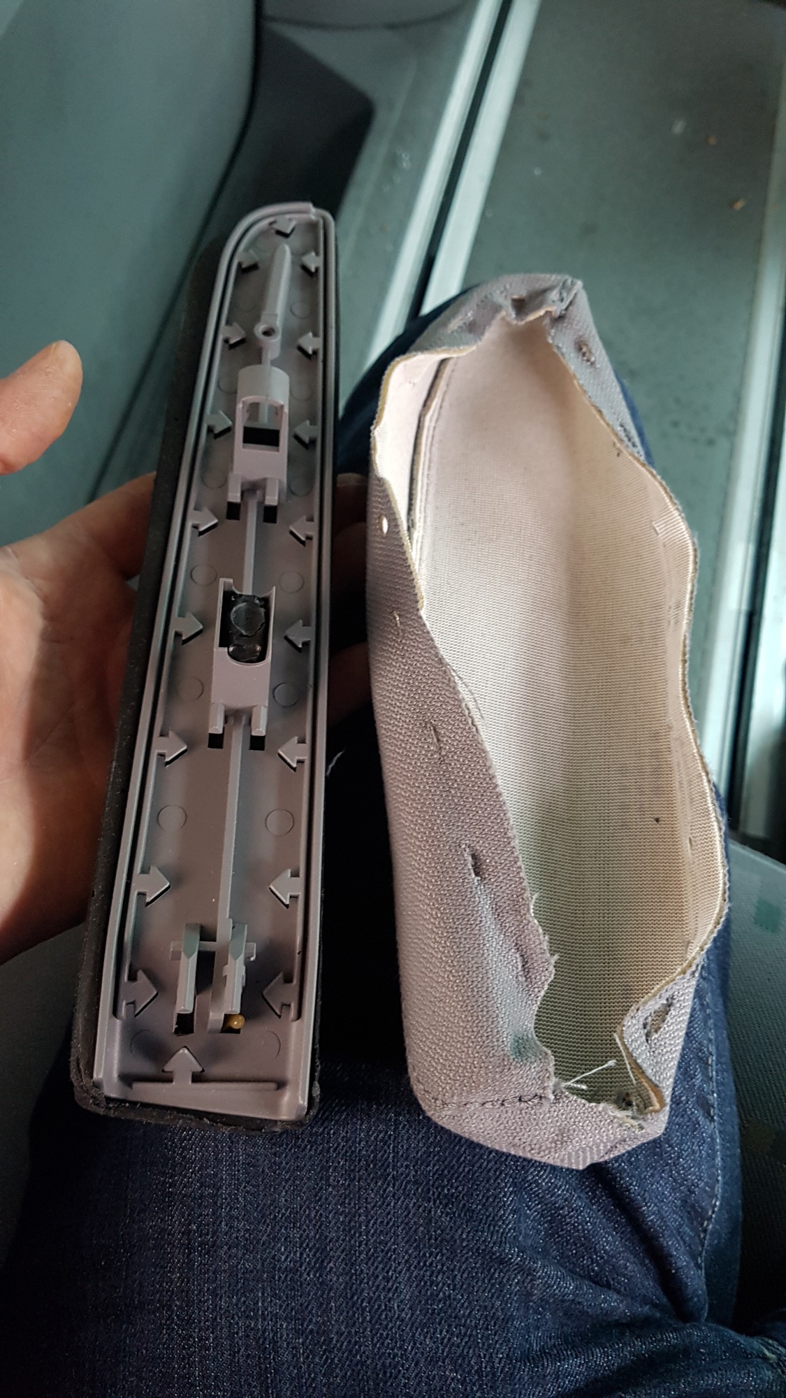

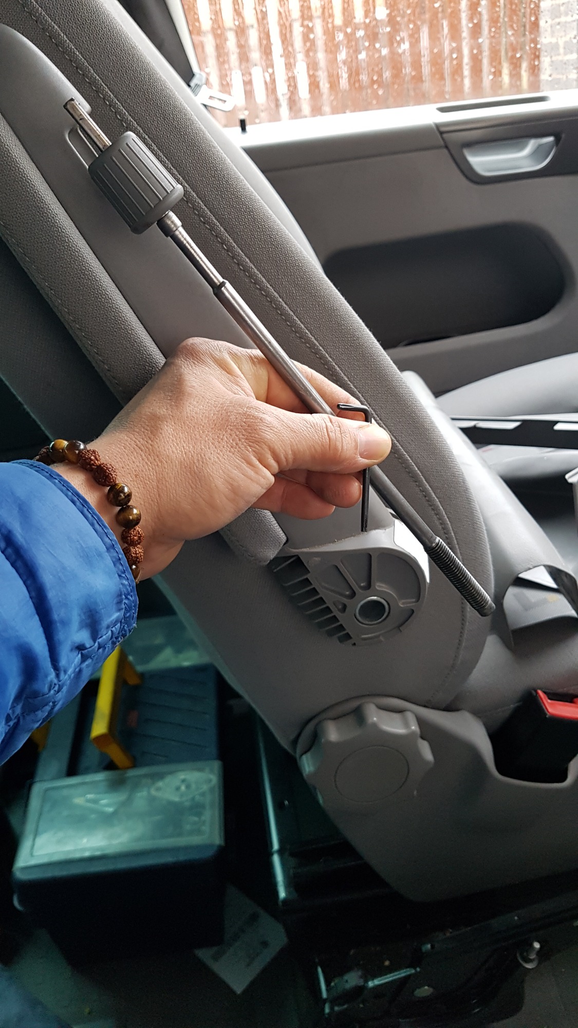

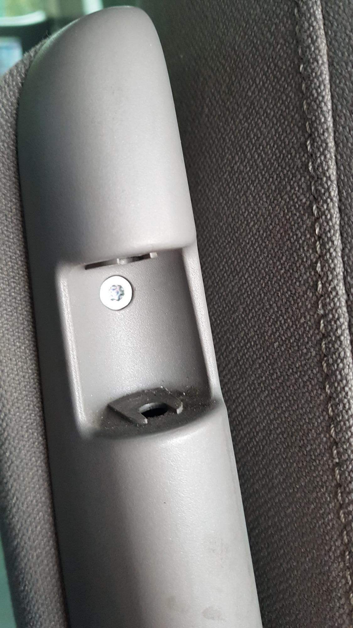

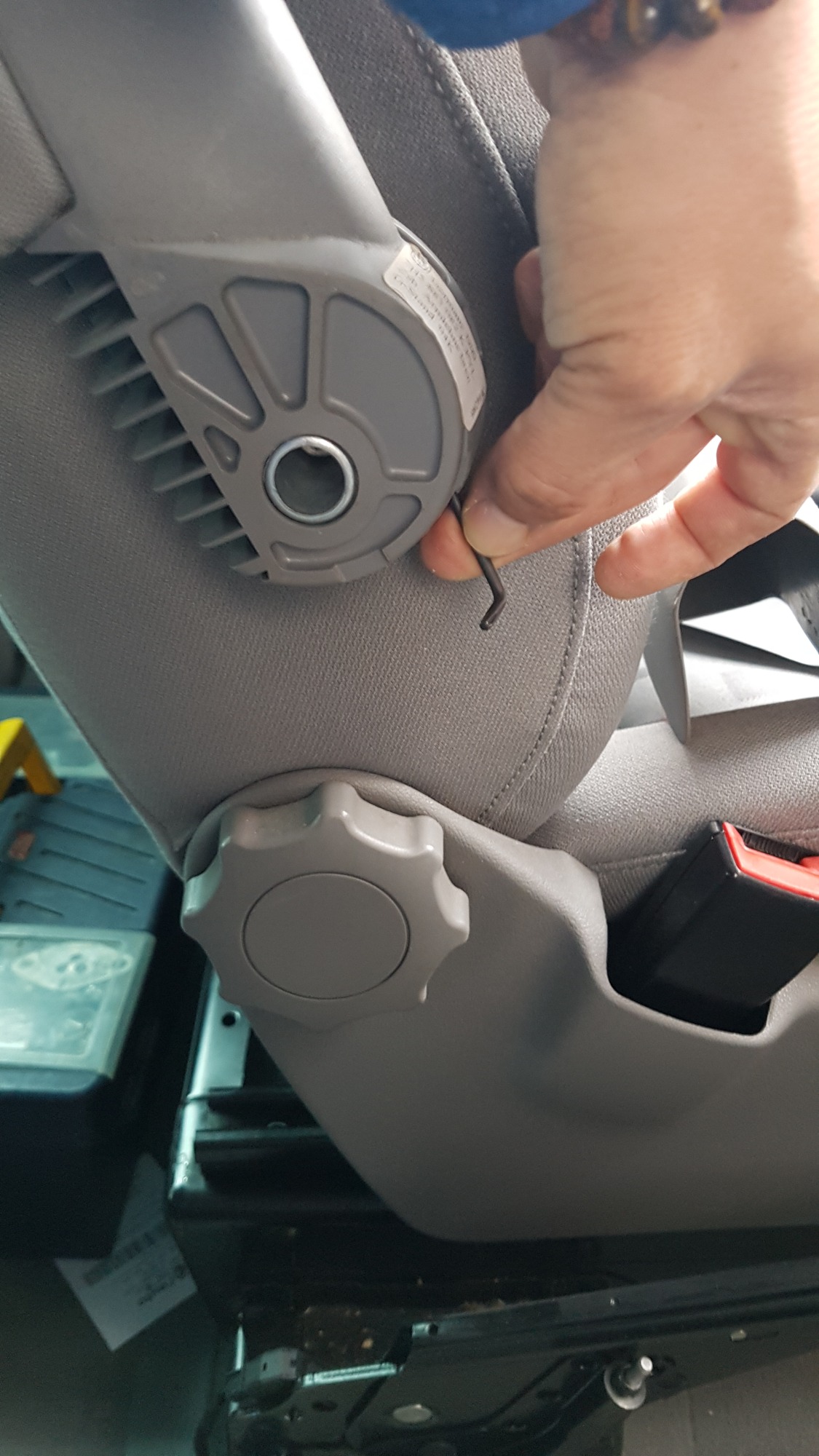

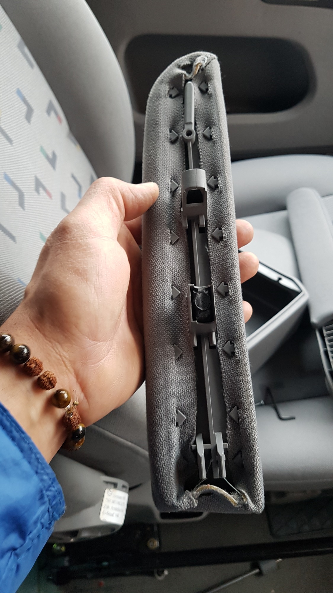

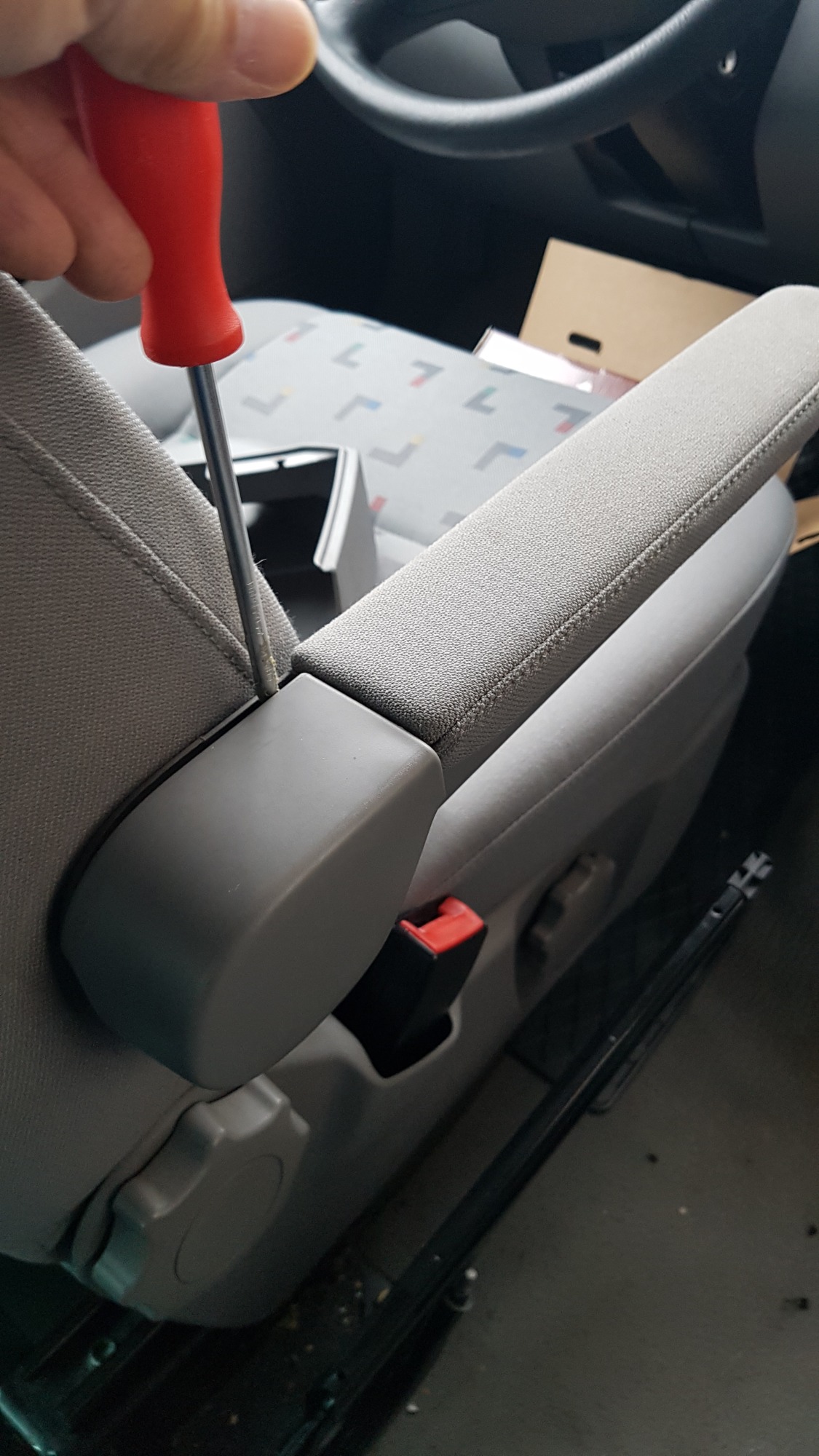

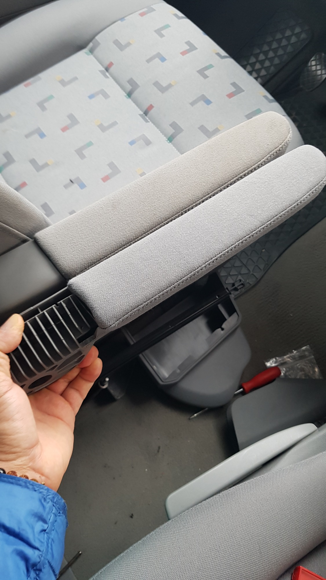

Buenas,éste es un tema recurrente y sencillo...En 5 minutos está desmontado y en 30 ya lo tienes en  su sitio limpio y a secar... Espero que os sirva...
Yo lo seque al máximo con una toalla y luego lo monté estando un poco húmedo.

Perdonar,pero las fotos se han publicado de fin a inicio...😆
