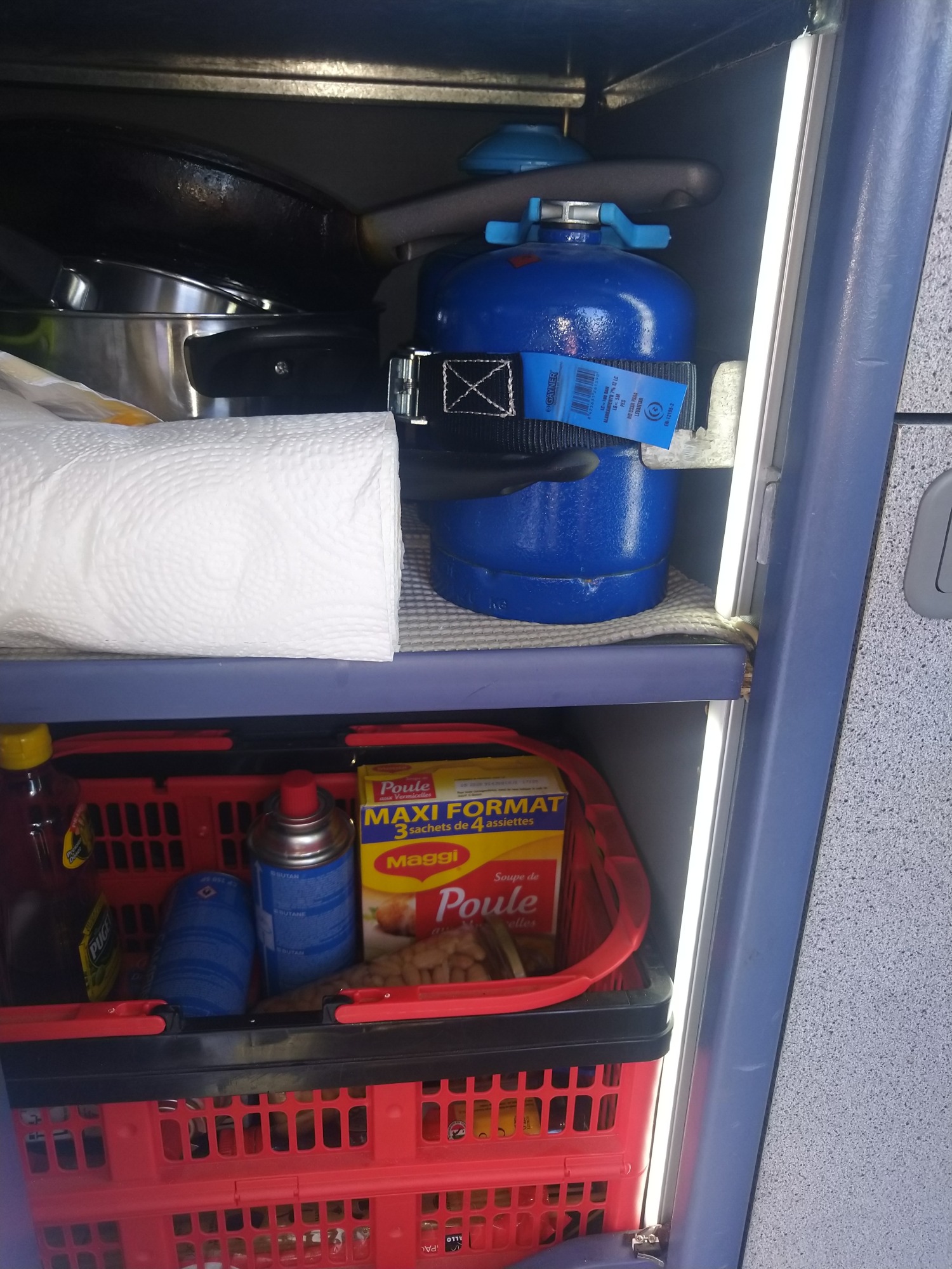

Cita de: rumariuu en Febrero 17, 2020, 13:09:39 pmHola, me podrías decir de que cantidad de gas es esa bombona? qué te dura?
    Tiene toda la pinta de ser de 2.7 kg, por el color de la bobona es de la marca Butsir, si tienes ocasion de devolverla una vez consumida mejor, es dificil encontrar butsir por españa y por Europa no se comercializa, sera casi imposible que te la acepten para intercambiarla por una llena, en cambio las Campingas de toda la vida estan en toda Europa, En españa las encontraras en muchos comercios y en gasolineras Cepsa que es quien las recarga, si tu uso es solo la cocina te durara bastantes meses, no obstante todo ira en funcion de el tiempo que la estes usando...
anbiker
Cita de: la oruga canora en Febrero 17, 2020, 09:47:50 amYo estoy con anbiker en el sentido de que utilizar un relé gobernado por un interruptor es un elemento más a dar fallo el día de mañana,con el interruptor simplificas más la instalación.otra cosa es que ese interruptor lo quieras en un punto alejado de la nevera,por ejemplo salpicadero y no quieras alargar el cable por caídas de tensión y demás,en ese caso un relé cercano a batería y nevera y el poco consumo de la bobina del relé al salpicadero eso me cuadra un poco más.rele en N.A.
    Aun asi las neveras tienen un interruptor de marcha paro, poner otro no es especialmemte necesario, no se si la nevera que quiere desconectar dispone de ese interruptor, quiza sea un modelo integrado y este en el interior de la nevera, lo desconozco, quiza por comodidad lo quiera poner mas accesible...
escuin
Cita de: anbiker en Febrero 18, 2020, 07:35:39 amAun asi las neveras tienen un interruptor de marcha paro, poner otro no es especialmemte necesario, no se si la nevera que quiere desconectar dispone de ese interruptor, quiza sea un modelo integrado y este en el interior de la nevera, lo desconozco, quiza por comodidad lo quiera poner mas accesible...
Correcto. Quiero poder enchufarla y apagarla sin tener que abrirla y por consiguiente perder energía en la operación.
la oruga canora
Cita de: anbiker en Febrero 18, 2020, 07:20:14 amTiene toda la pinta de ser de 2.7 kg, por el color de la bobona es de la marca Butsir, si tienes ocasion de devolverla una vez consumida mejor, es dificil encontrar butsir por españa y por Europa no se comercializa, sera casi imposible que te la acepten para intercambiarla por una llena, en cambio las Campingas de toda la vida estan en toda Europa, En españa las encontraras en muchos comercios y en gasolineras Cepsa que es quien las recarga, si tu uso es solo la cocina te durara bastantes meses, no obstante todo ira en funcion de el tiempo que la estes usando...
Hola,en la foto aparecen abajo botellas butsir que tengo para cocinar fuera en la portátil.creo que a lo que se refería él era a las dos de arriba pequeñas que llevo que si son recargables y de la marca campingaz esas son de las más pequeñas 0'5 kilos creo y las puse para poder quitar la botella original de 2'7 como tú bien dices que me ocupaba todo el estante de abajo....llevo dos botellas de esas pequeñas y Durán bastante depende del uso,lo bueno es que cuando gasto una pongo la otra y así tengo unos días para recargar la gastada.
anbiker
   UPSSS!!!... tienes razon, la habia cofundido con la de 2.7kg... ademas ese color me ha despistado.. Sorry!!!...
