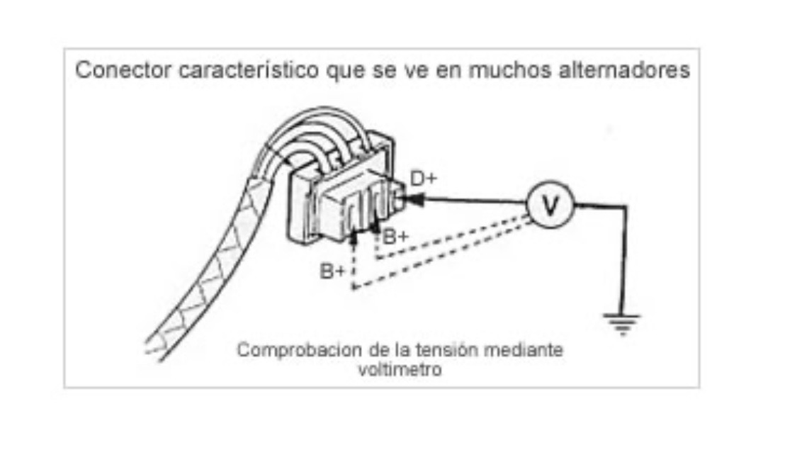

1- En el esquema eléctrico en la salida del alternador hay un - un D+ y un + el símbolo de + hace referencia al B+ de la foto del conector o es otro punto que tiene el alternador?

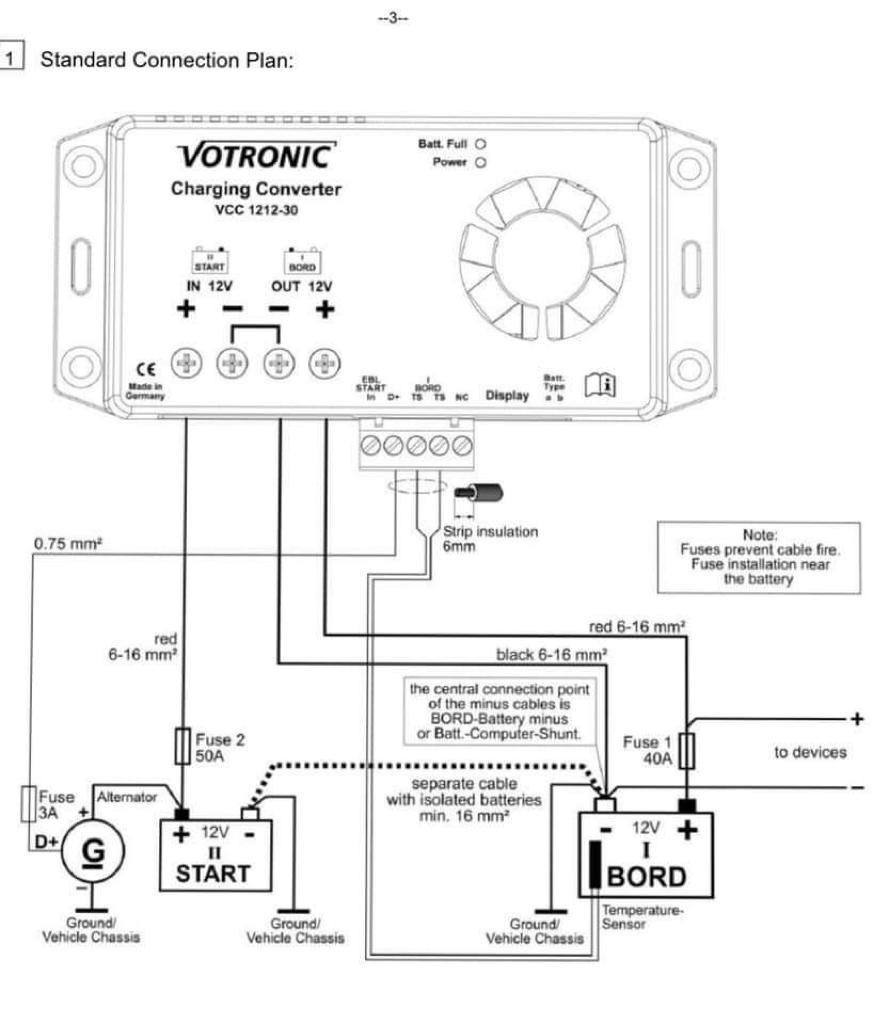

2- en el esquema eléctrico las baterías tienen una linea de puntos en los bornes negativos, eso es que tienen que ir conectados?
3- las baterías tienen para conectar sensor de temperatura se tiene que conectar si o si? nunca lo he visto

Citar1- En el esquema eléctrico en la salida del alternador hay un - un D+ y un + el símbolo de + hace referencia al B+ de la foto del conector o es otro punto que tiene el alternador?
No, es ese, el B+ va al positivo de la batería.
Citar2- en el esquema eléctrico las baterías tienen una linea de puntos en los bornes negativos, eso es que tienen que ir conectados?
Sí
Citar3- las baterías tienen para conectar sensor de temperatura se tiene que conectar si o si? nunca lo he visto
La tensión óptima de carga de una batería depende un poquito de la temperatura. Si tienes el sensor, conéctalo como pone el esquema y pégalo a la batería auxiliar en una zona que en la parte interior esté cubierta por el electrolito. Si no conectas nada, trabajará como si la batería estuviera a 20 grados e igual no es lo más conveniente si la batería está muy fría o muy caliente.
