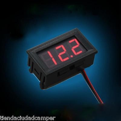

Tengo dos de estos voltimetros, uno para la auxiliar y otro para la del motor.
El tema es que desde que los puse hace años en alguna ocasión se quedaban sin números y solo el número o parpadeaban y polstersgeist varios.
Pensando alguna falsa masa miré toda la instalación y todo bien, también revise tooooodas las conexiones y el relé segunda batería y nada de nada.
Pues creo ya por fin saber que ocurre.
Estás navidades en el viaje a Marruecos compré unos walkies porque viajábamos dos furgos y para estar en contacto y ahí le di cuenta que al emitir con mi walkie se iban los voltimetros y me quedé flipando.
Le hacen interferencia los walkies en el voltimetro.
Así que teniendo en cuenta la afición a la radioaficion de los camioneros y otras personas seguro que me interfieren en viaje y por eso hacen esas cosas raras.
Pero me molaría si alguien puede que lo corrabore o si a alguien le ha pasado con estos voltimetros.
