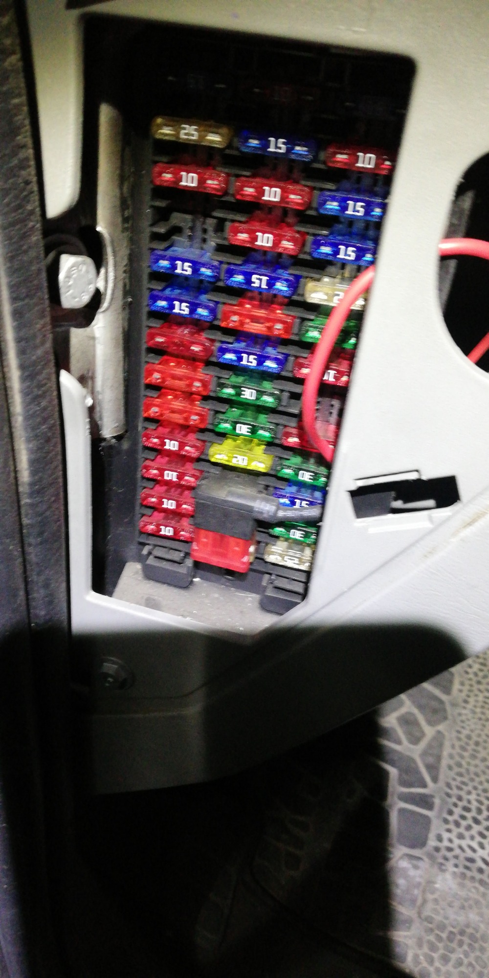

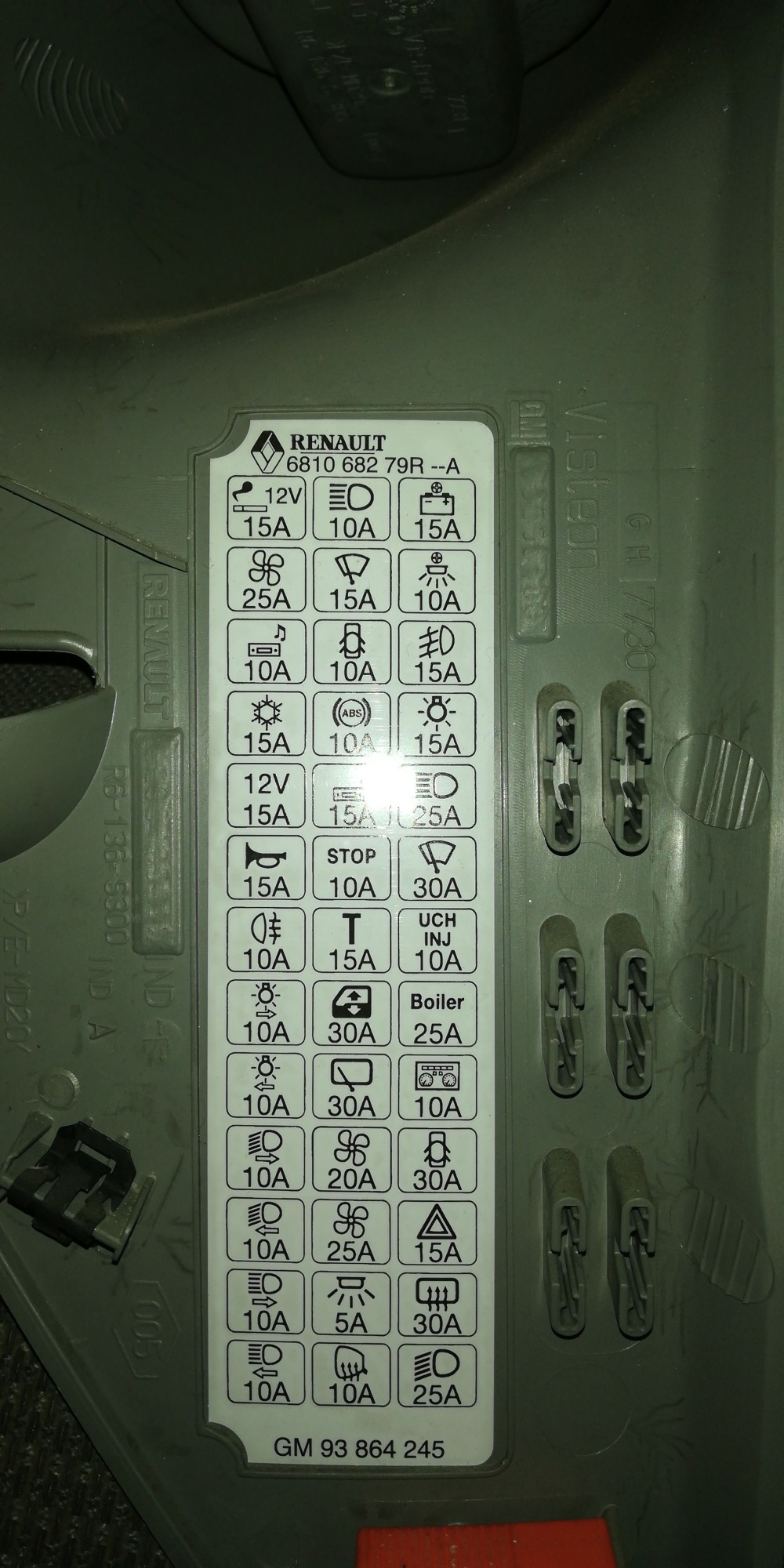

Buenas, pues he comprado unas luces Led w5w y puse una en la matrícula que es donde la tenia fundida y perfecto, pero al sustituir las del habitáculo las he puesto las de la zona de conducción y se ha fundido el fusible, al comprobalo primera vez que abro la caja de fusibles del posavasos desde que la he comprado, había uno doble, que según el mapa está puesto donde los ventiladores de 20 y 25 A pero lo he quitado porque en teoría tapaba uno de los plafones traseros si no leo mal el esquema y ya nose si iba en el hueco libre de arriba o de abajo, ni porque esta ese fusible doble. Gracias os dejo las fotos

Por lo que logrado ver en algun esquema son los fusibles fc23 y fc24 según la foto son como dos ventiladores pero nose si se refiere a electros o a otro tipo de ventiladores.
He leído que hace tiempo alguien subió algo llamado TIS, si alguien que tenga eso puede decirme que son esos fusibles en mi Vivaro tour 2011 gracias
