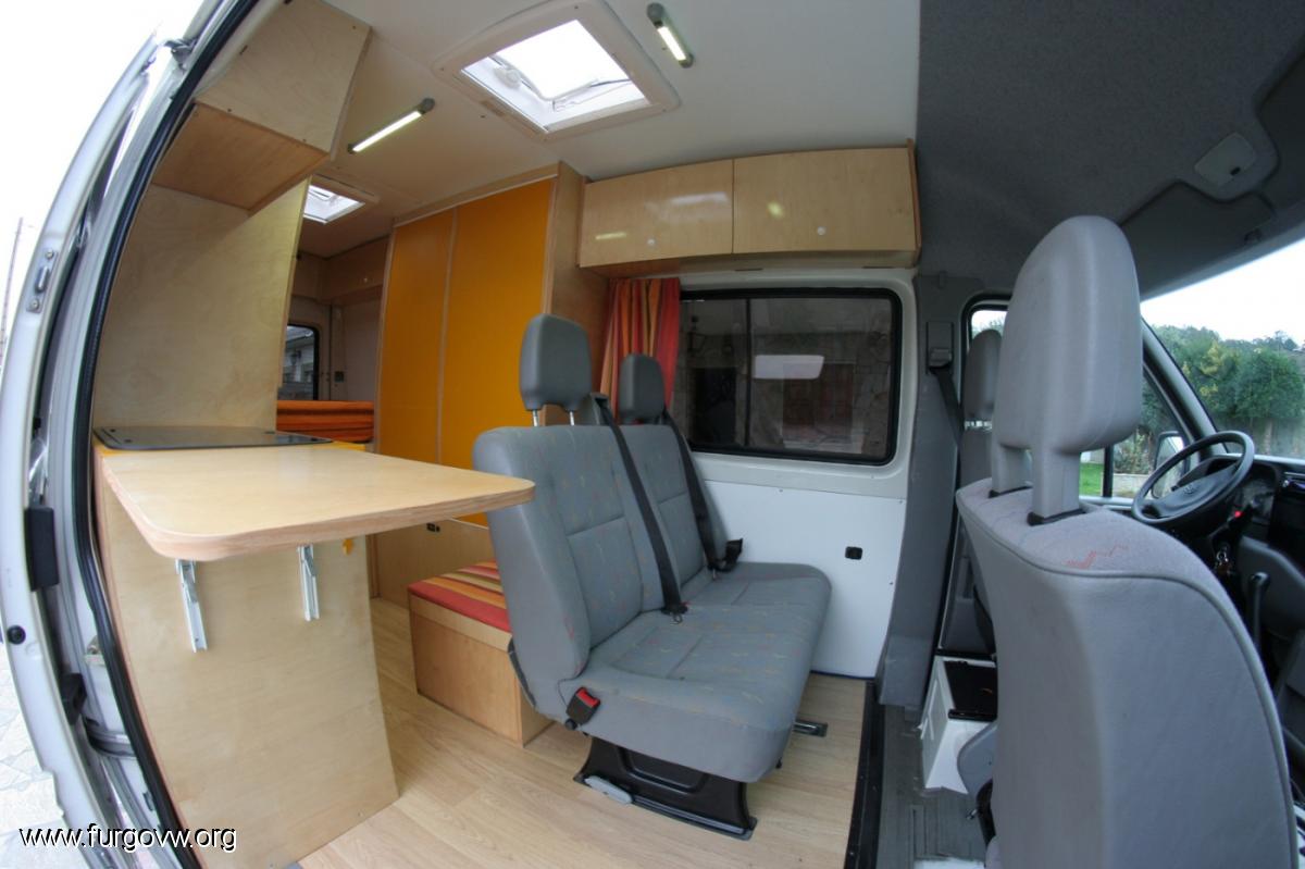

Esta muy guapa, en serio, te ha quedao muy bien. Lo suyo seria poner fotos del proceso para ver como se hace. Unicamente creo que se te ha pasado un detalle por alto. El mueble lo habrias podido hacer un poco mas largo, te uqedaria con mas espacio para cocinar y realmente no es tan necesario tener tanto ancho para entrar. Siempre puedes hacerte un añadido a ese mueble y poner al lad. La mesa extensible yo la pondria mirando para fuera lo mas baja posible para comer fuera sin montar mesa. Bueno, no me tomes muy en serio las criticas eh? ;D
La idea es buena y la tenia en mente, pero aunque parece que hay mucho espacio entre el asiento y el mueble, solo es una ilusion optica.

Se vé muy bien! ¿lo hicieste tu todo? ¿como has hecho la homologación, te pidieron certificado de taller? saludo!
siguesbuscando
Si, lo hice yo todo. Con mucha paciencia y mucha lectura en este foro.
Los papeles me los hicieron los de tuning homologaciones. Rapidos y efectivos.

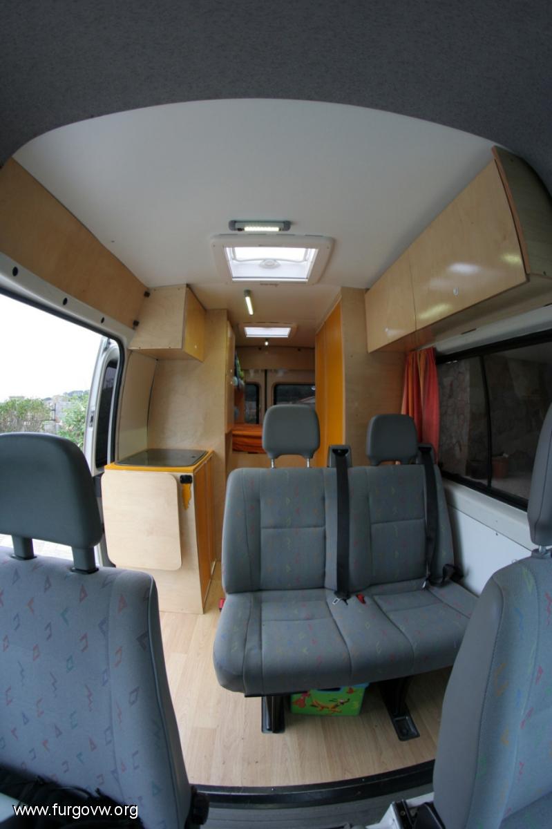

..........estoy casi seguro que el asiento que has puesto en la parte de atras no esta homologado, aparte que lo has cortado, pues, es el de tres plazas..."rectificado",  y no te lo homologarian.

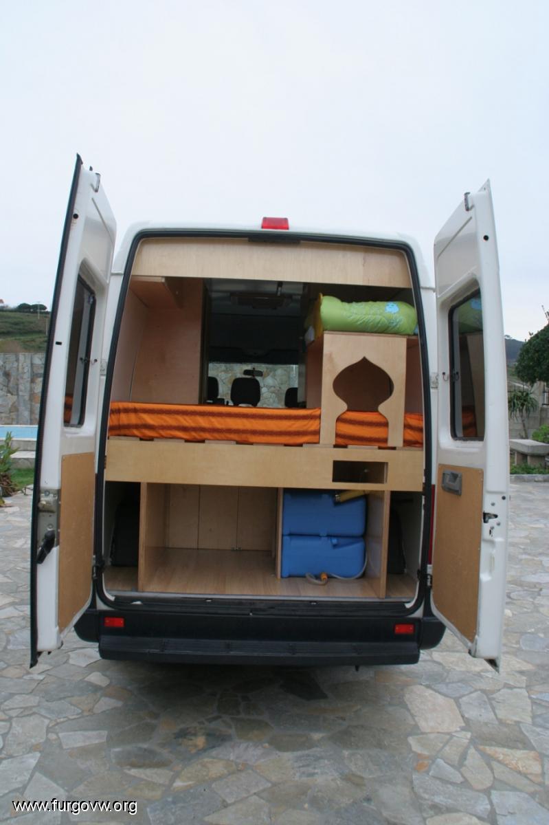

Después de unos años aprendiendo del foro y tres furgos que han pasado por nuestras manos, creía necesario presentaros por aquí la que estamos disfrutando en estos momentos. No es ninguna maravilla de camperización, ya que la he realizado yo solo y no es que sea mi fuerte el bricolaje. Digamos que se de todo y no se de nada, pero gracias a este foro y a las personas que aportan sus trabajos, he podido salir del paso. Es la primera furgo que homologo y todo salio bien a la primera, a pesar de las leyendas urbanas de que ahora es muy dificil homologar.
El equipamiento es básico, muebles, cocina-fregadero, segunda batería, 220, claraboyas, bases giratorias, el famoso poty del lidl, etc... bueno lo que se ve en las fotos.
Aquí queda, por si a alguien le sirve para sacar alguna idea. Yo aun tengo muchas mejoras pensadas y accesorios que me gustaría meterle, pero la economía esta muy mal.

Cita de: batanero en Octubre 08, 2013, 17:05:26 pm..........estoy casi seguro que el asiento que has puesto en la parte de atras no esta homologado, aparte que lo has cortado, pues, es el de tres plazas..."rectificado",  y no te lo homologarian.
.                                Eso me gustaría saber Ami me interesa saber como lo a eco y si está homologado ya que yo quiero aumentar plazas y cojer ideas

Negativo. Esos asientos son dobles. Por lo menos en mi sprinter. Yo llevo exactamente los mismos y son los de serie.
