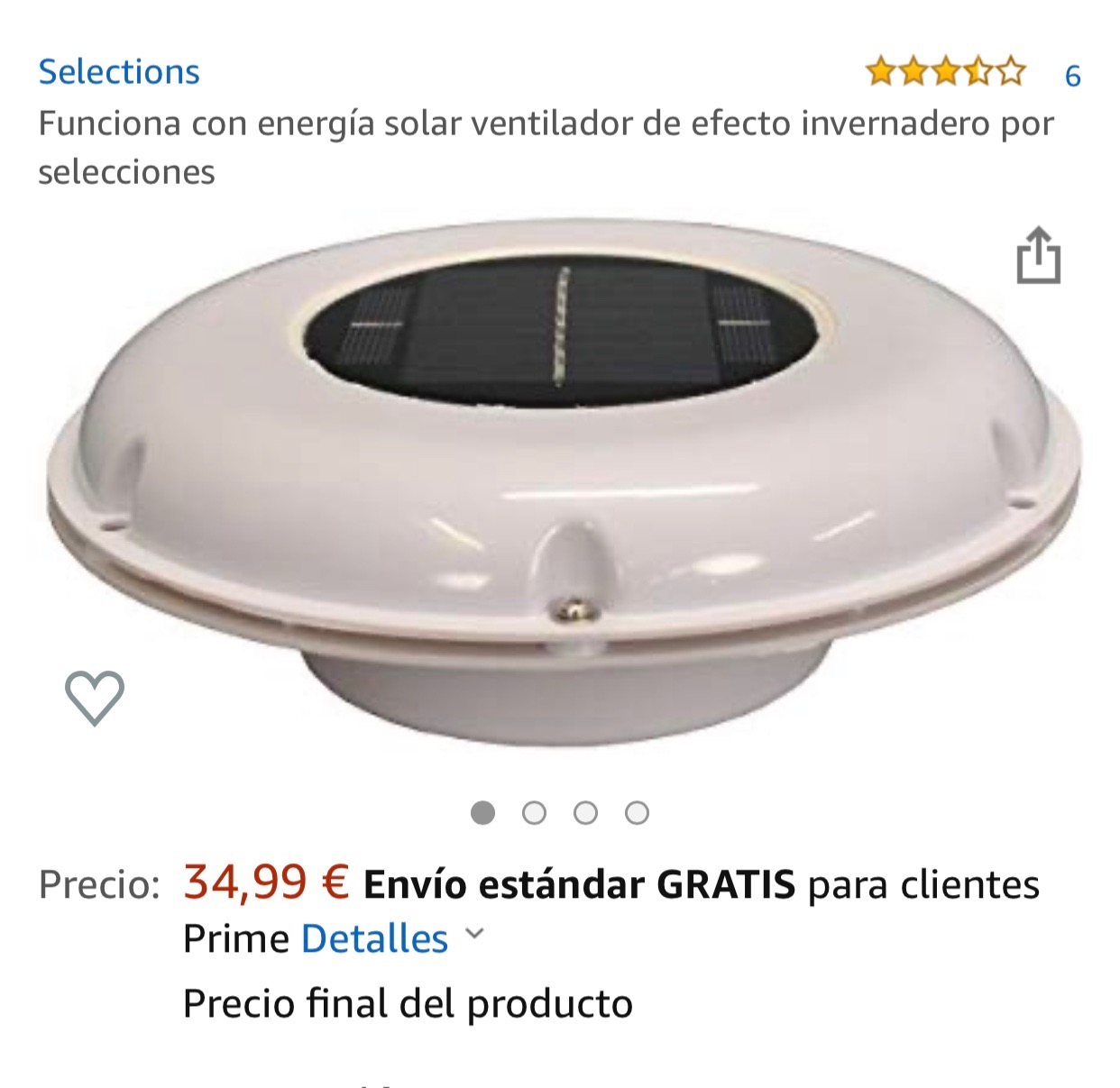

Hola, soy nuevo en este mundillo y he camperizado básicamente mi furgo de trabajo con muebles quita y pon. La furgo es una Fiat Ducato cerrada y claro cuando se duerme hay mucha condensación, compre unos  extractores en Amazon pero con poco sol no funcionan y no tienen botón de desconexión. Me recomendáis vosotros unos para poner que vayan a 12 v. Gracias!!!

Yo tengo uno d esos pero con interruptor para la ducha. Para ventilar una caja entera d una furgo, no lo veo claro... mejor una claraboya y bajar un poco las ventanillas, y un buen aislante por supuesto... no se...
