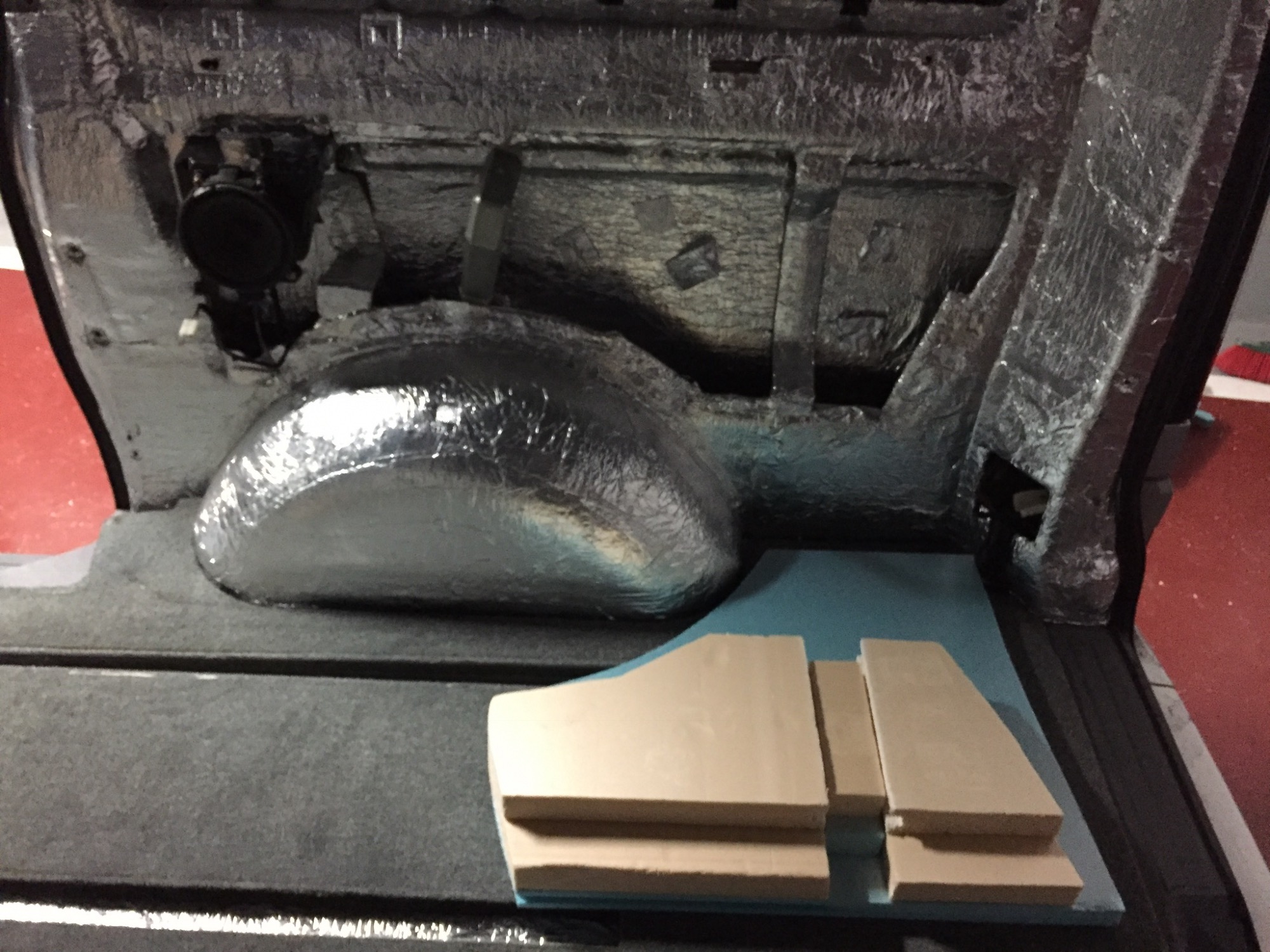

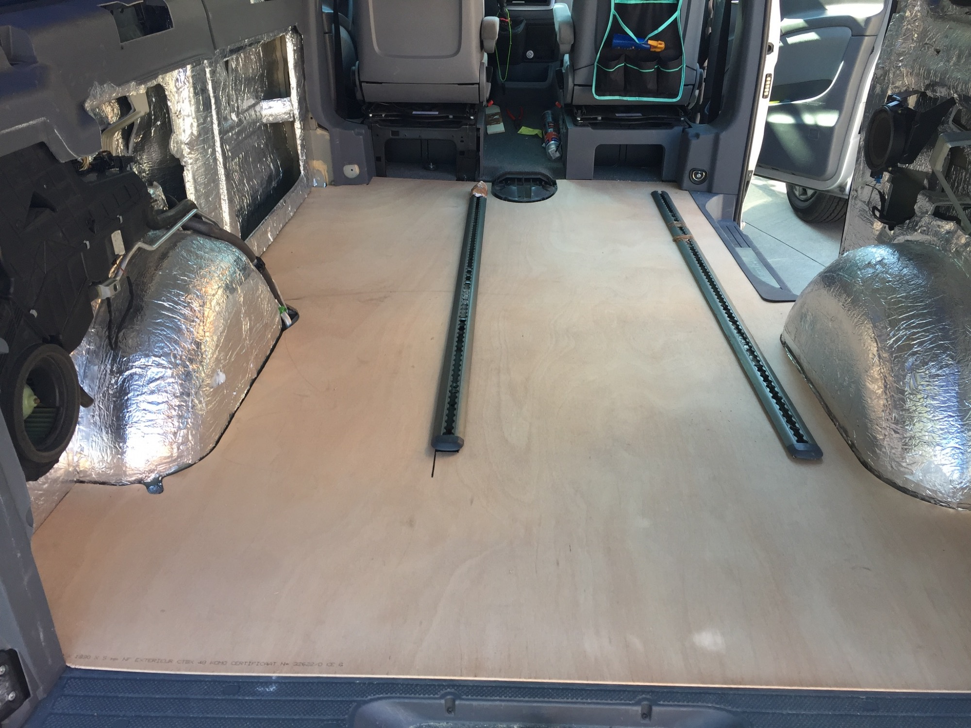

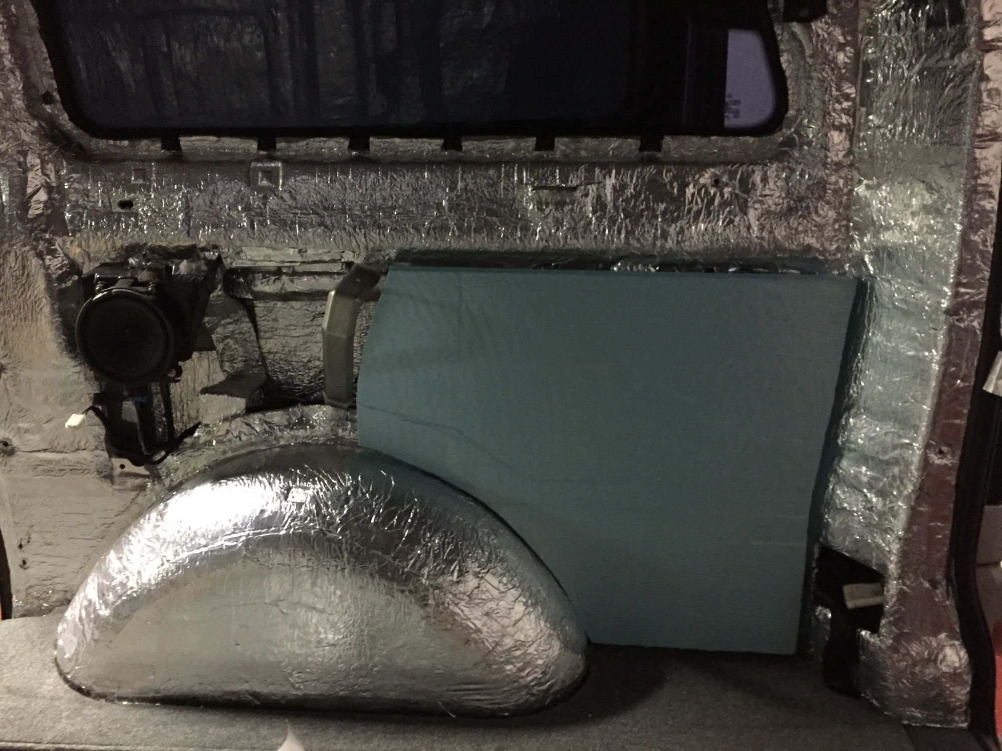

El tablero de 15 mm del suelo, lo apoyas directamente sobre el Kaiflex?

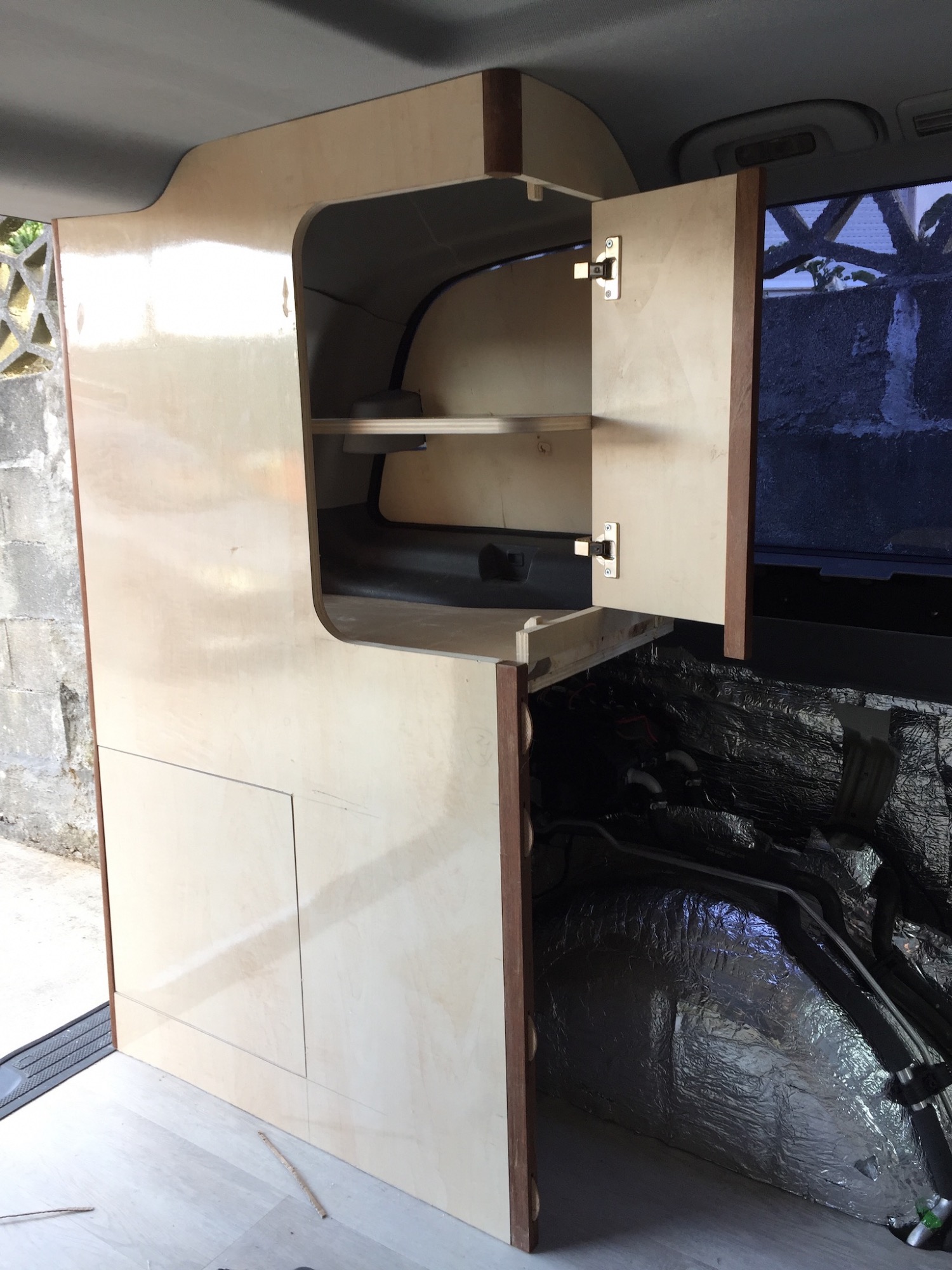

Cita de: Saturneta99 en Agosto 04, 2020, 11:10:33 amRecortas una lama a la altura que te entre la encajas y lo sujetas con unas puntas sin cabeza así esa pieza queda fija y después las formas de arriba le haces un cajón con las lamas de friso taladras y a ocas la madera lo metes con remaches o rosca chapa y después tapas esos agujeros con pasta de reparación de pino, lijas y correr queda puesto sin ver tornillos ni nada y queda genial. Para hacer esa caja puedes usar un ángulo interior pegado con montakit o similar
De acuerdo, muchas gracias!!

Cita de: 57 en Agosto 05, 2020, 12:55:29 pmEl tablero de 15 mm del suelo, lo apoyas directamente sobre el Kaiflex?
Buena pinta continúa así, sin prisas pero sin pausa, ya iremos viendo tu trabajo, un saludo
Sí, lo pusimos directamente encima con sika a tope, luego cuando atornillemos los muebles ya se quedará bien fijado, aunque como hace la forma de los pasaruedas no se mueve ni un milímetro.

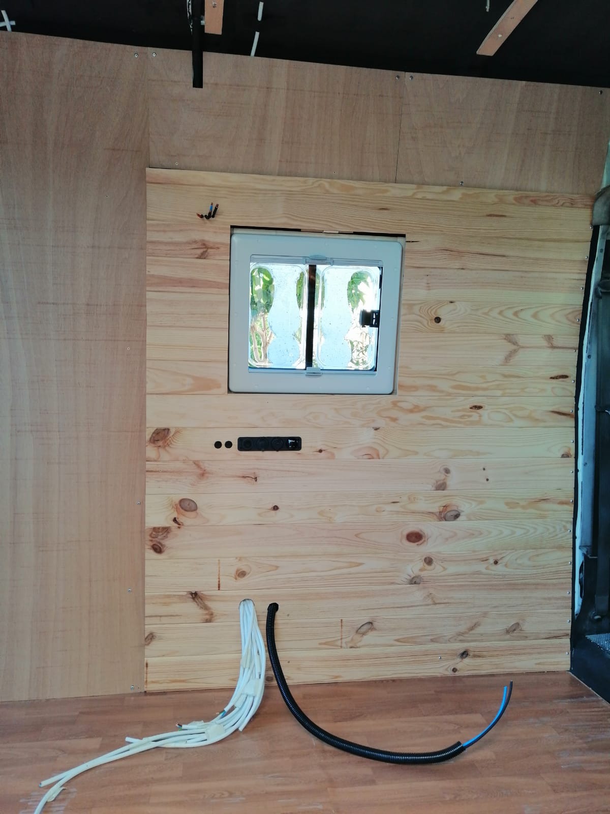

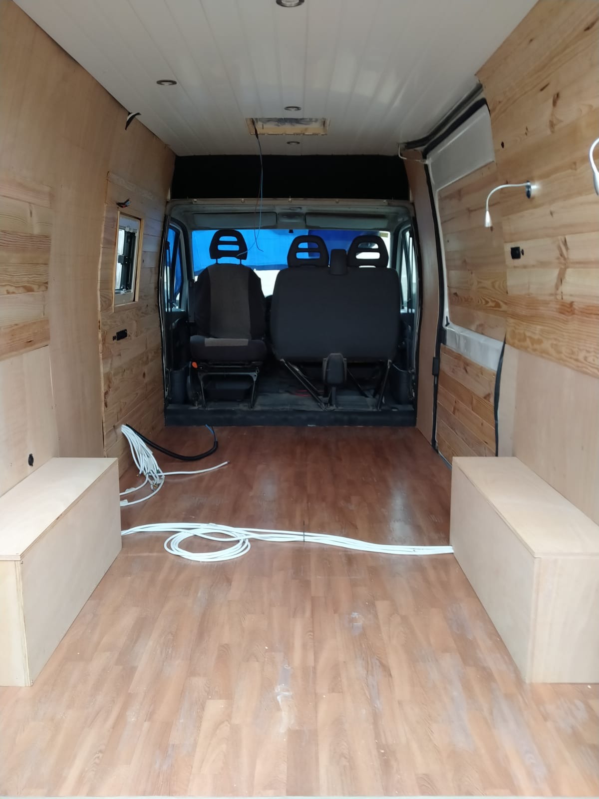

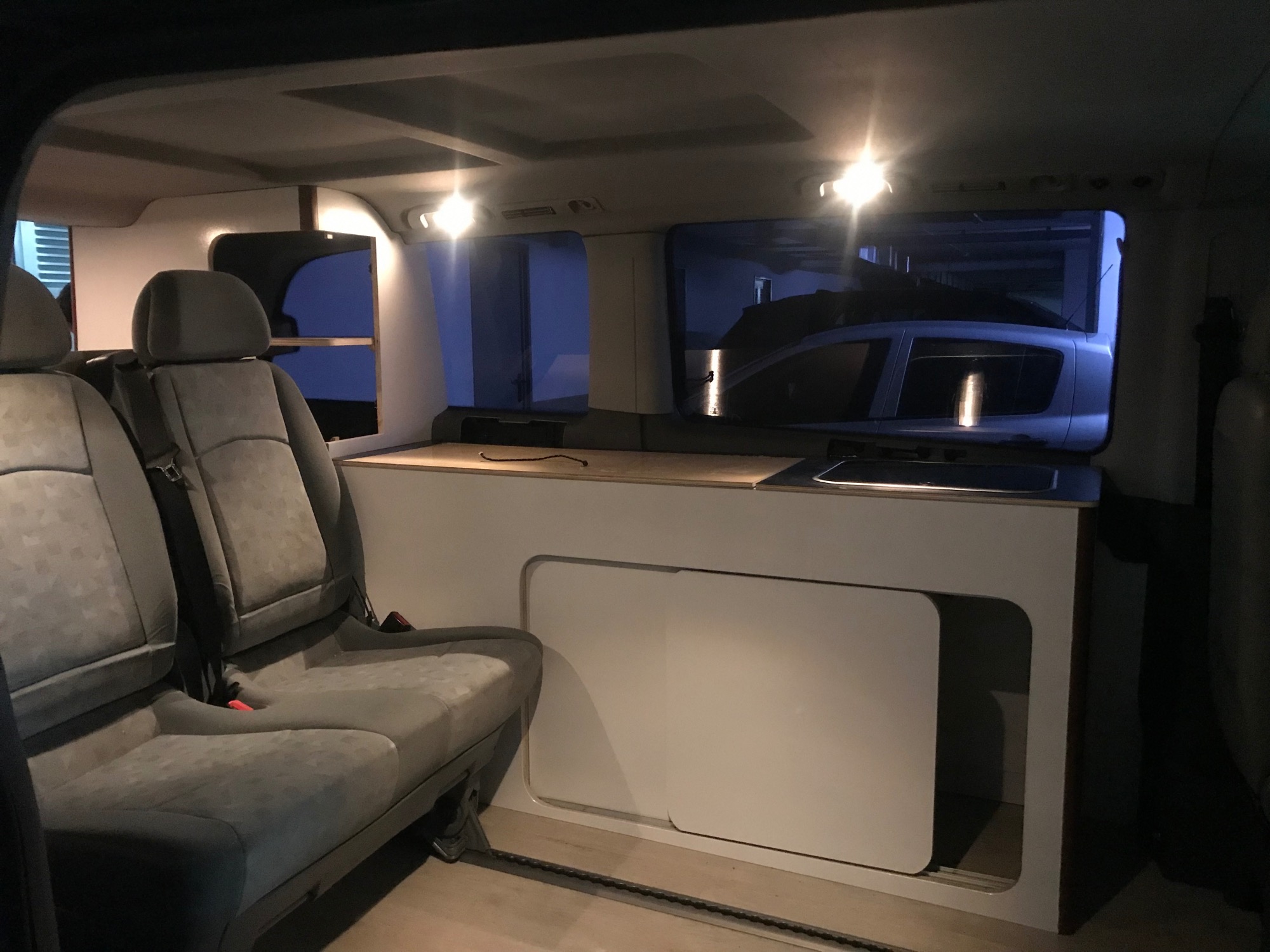

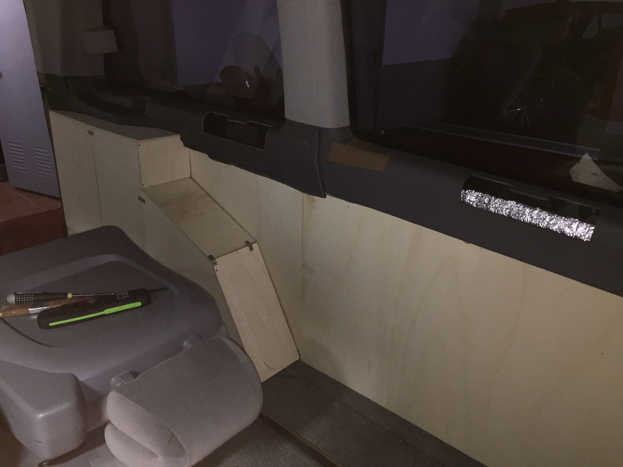

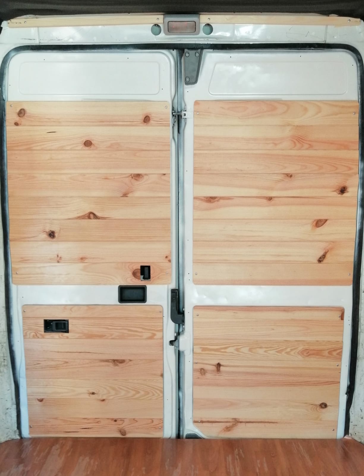

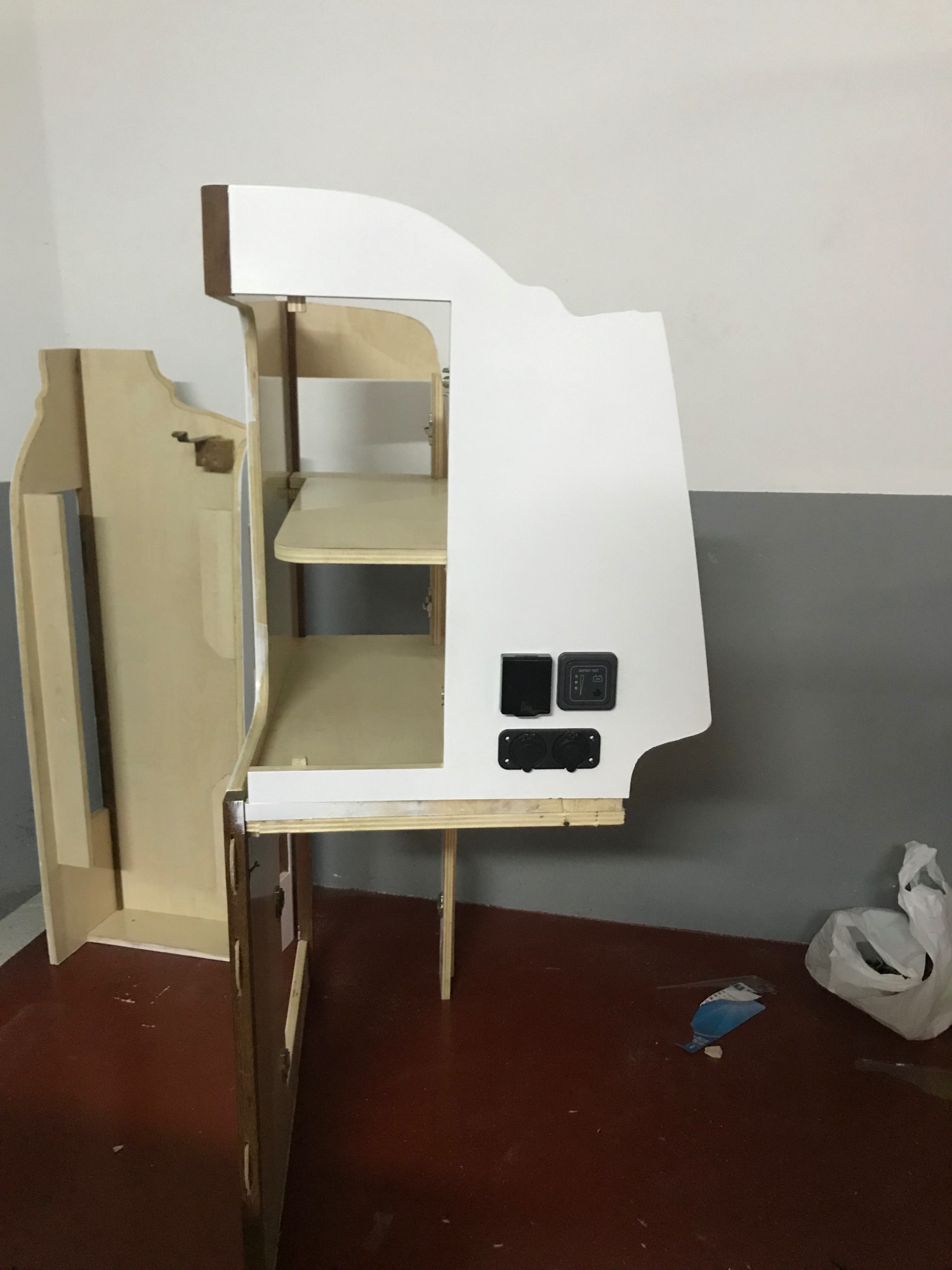

Pues ya tenemos acabadas las paredes con todos sus componentes eléctricos.
Vamos a por las puertas y el techo!

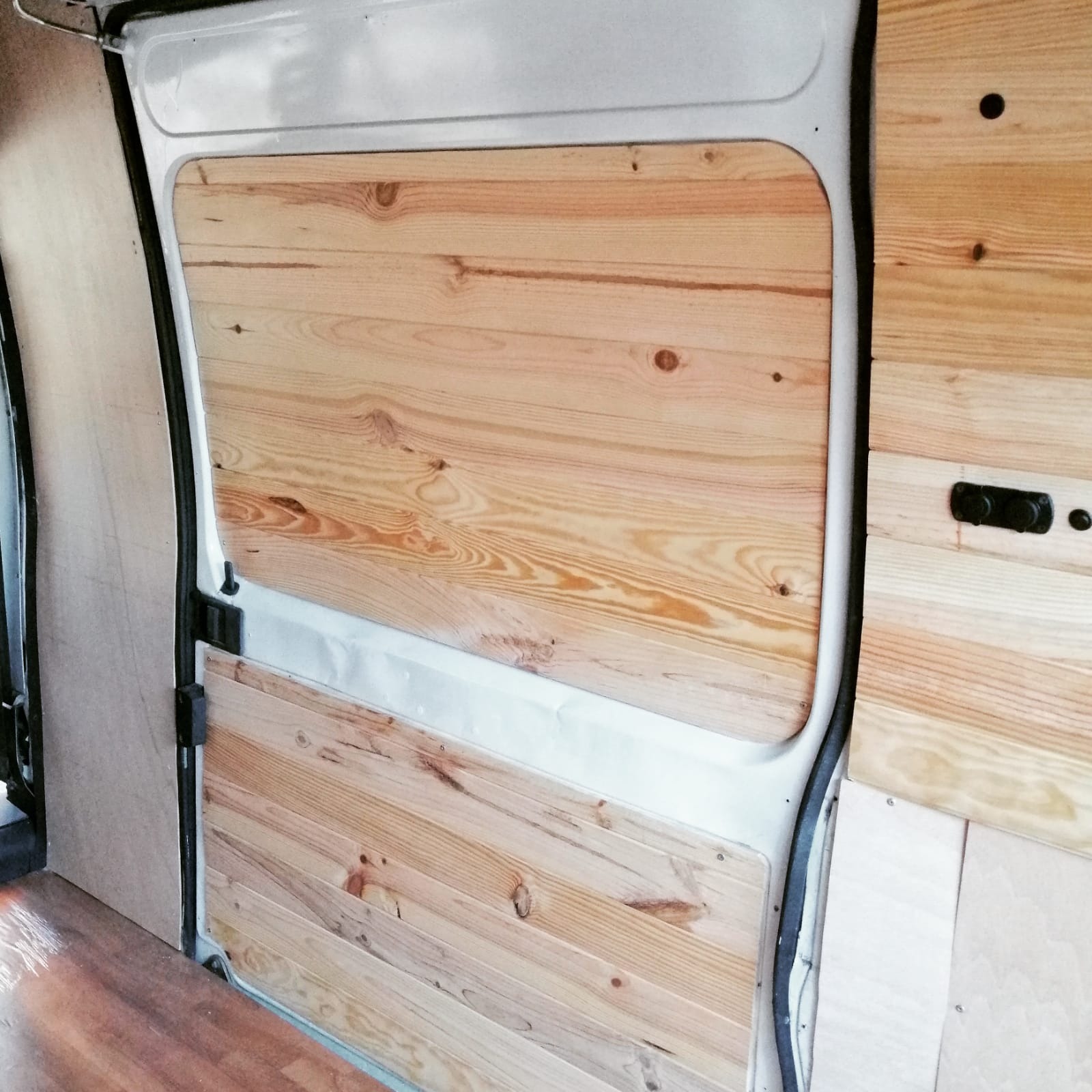

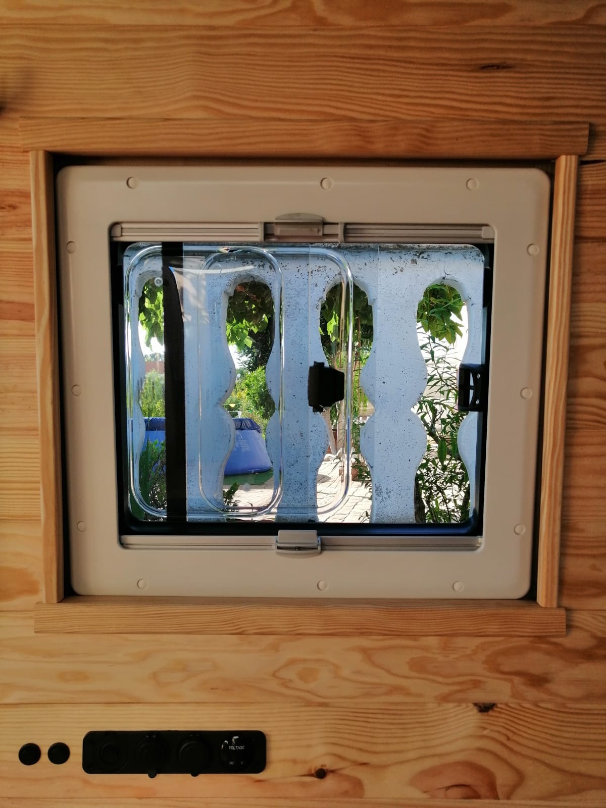

Hola! Ya tenemos paneladas las puertas, ahora vamos a por el techo!
Además comparto también el pequeño marco que le hemos hecho a la ventana, ya que nos quedaba un espacio muy feo entre esta y el panelado.
Nos vemos en la carretera!

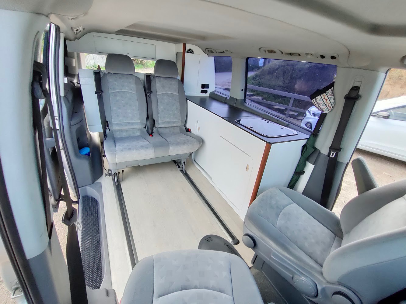

Merry the van
Hola!

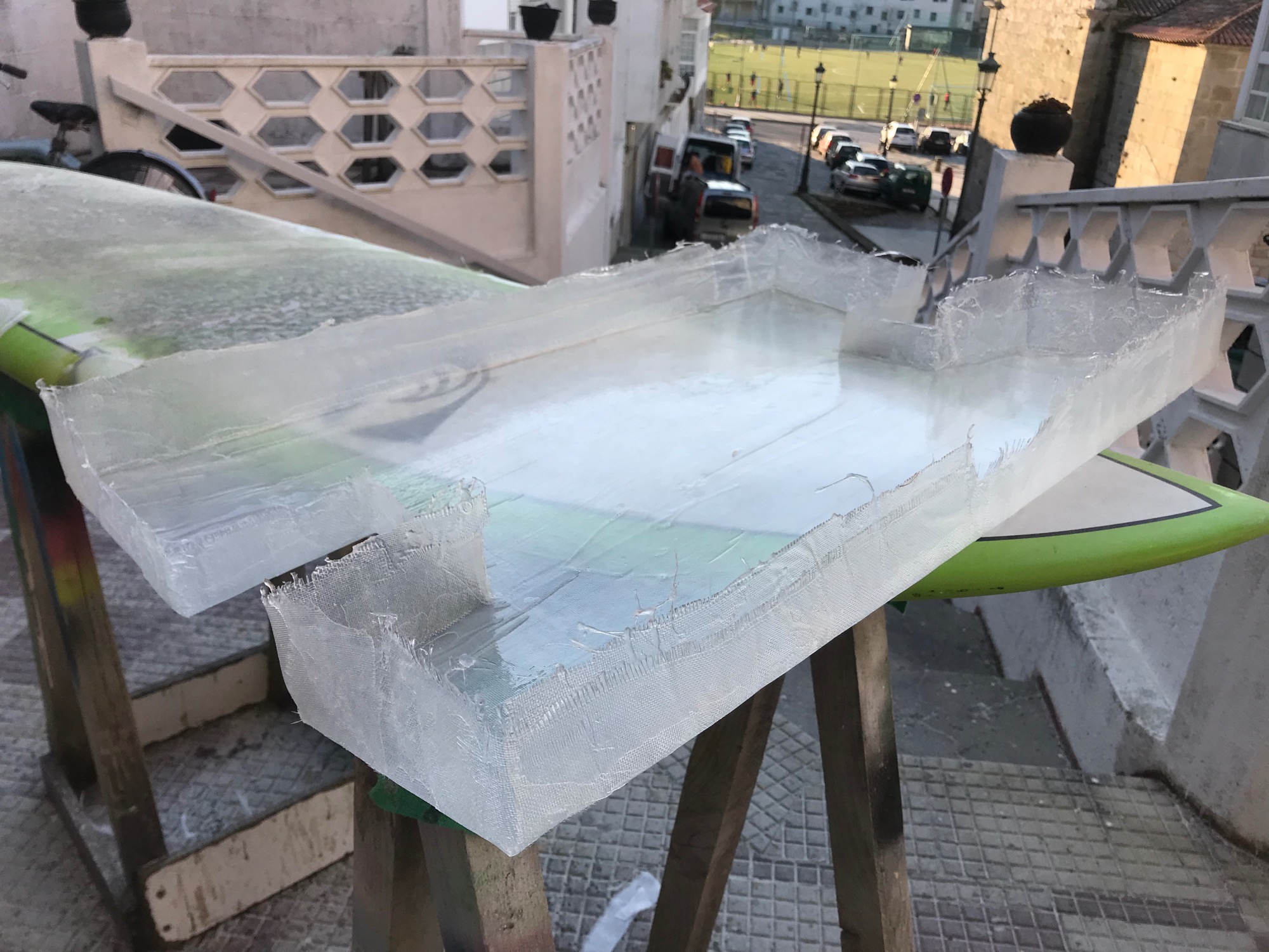

Ya tenemos el techo acabado, con sus luces y todo. Solo nos falta la claraboya que hemos tenido el fallo de hacer el marco demasiado grande y ahora no nos encaja :( vaya lío.
También le hemos puesto unas cubiertas de madera a los pasos de rueda.
Seguimos avanzando poco a poco.
Un saludo!
