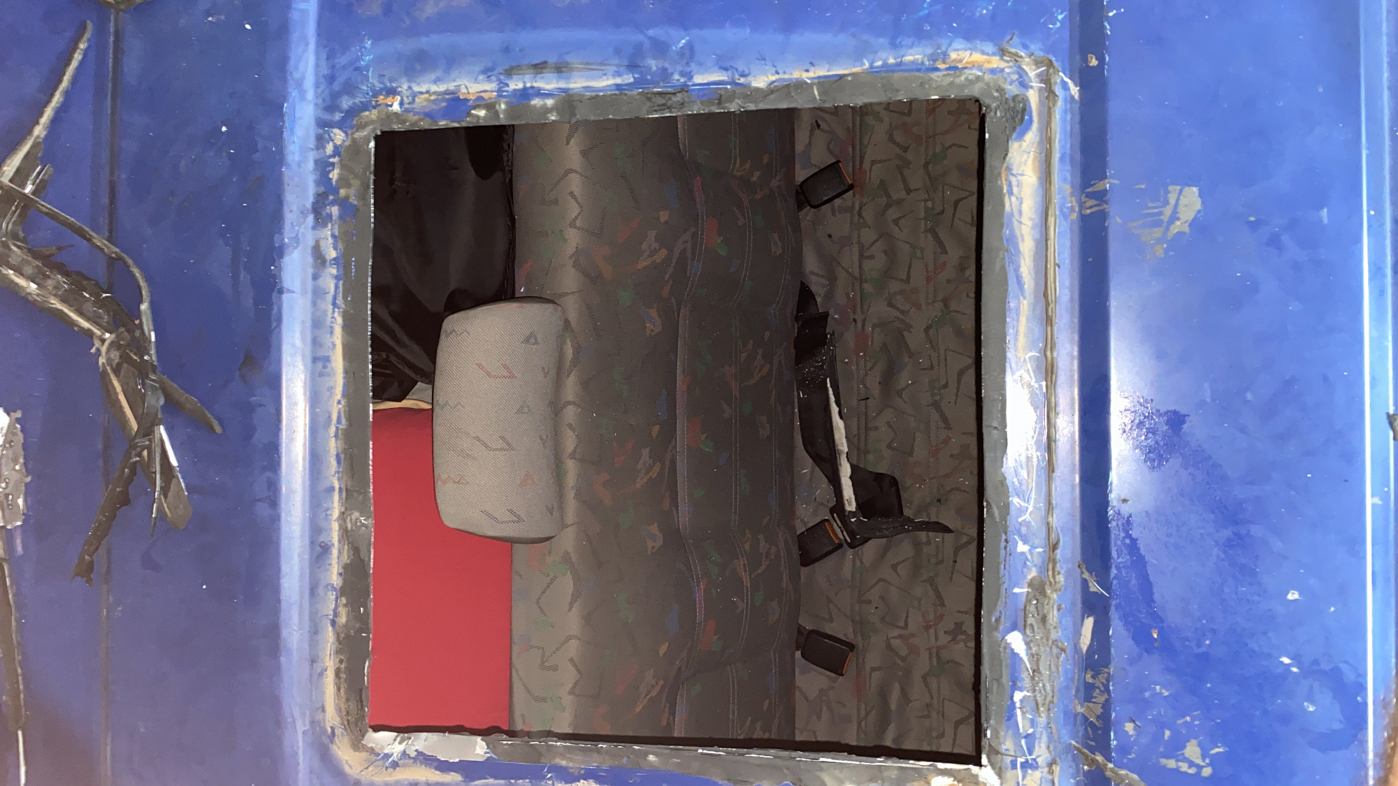

Buenas!
Yo también tenía filtraciones de agua por la claraboya y me decidí a retirar la vieja que estaba algo tocadilla para poner una nueva. Ahora me encuentro con la claraboya fuera e intentando quitar los restos de polímero antiguo con un cutter pero no hay manera de que qude limpiio, y me da miedo a montar la nueva claraboya encima y que no quede bien sellado.
Así es como estoy:
Algun consejo?
Gracias!!!
Matteo78
Puedes probar como en este video:
