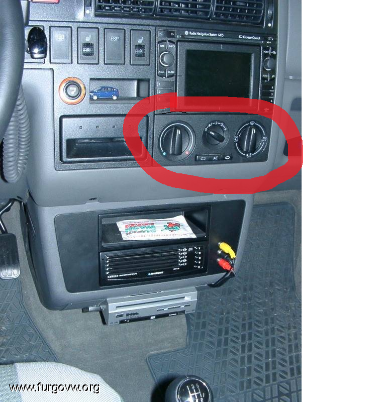

Buenas, me pasa exactamente lo mismo. La mía es una VW T4 2.5 TDI con A/C y mando de ventilación de 4 posiciones. No le llegaba corriente al mando y el mecánico le ha sacado corriente de otro lado, pero el problema es que ahora no me funciona el interruptor de la ventilación de plazas traseras ni la re circulación.
https://www.furgovw.org/galeria/fotos/ionmiz/mandos-aire-t40.png
Alguien puede guiarme... sobre como solucionar esto??

CIMA
Cita de: spn180 en Junio 25, 2018, 23:24:41 pm
slds.
¿No le pasará lo mismo a esos interruptores (que no les llegue corriente)?
Visto lo que dices yo sería lo primero que comprobaría.
spn180
Junio 28, 2018, 14:45:58 pm #12 Ultima modificación: Junio 28, 2018, 14:47:39 pm por spn180
Si, ese es el tema. No les llega corriente, pero es que no sé desde donde darles corriente, supongo que desde el mismo que ya hemos sacado... pero era por si alguien tenía los esquemas electricos para echarle un vistazo! Ya los he conseguido aquí.  https://www.furgovw.org/index.php?topic=146182.0  Gracias a Espartano. Echaremos un vistazo.
