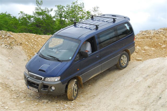

Uno de los problemas que me encontré a la hora de instalar una baca en nuestra hyundai H1 es que en el mercado hay muy poca cosa especifica para este modelo.
Del concesionario podian salir con barras longitudinales como la de tibe29:
o sin barras como la nuestra:
En el primer caso la solucion es muy facil, comprar unas barras transversales standard y listos.
En el caso de no tener las barras hay supongo la posibilidad de ponerlas, pero a mi no me gustaba porque se ganan unos centimetros de altura suficientes como para impedirme la entrada en algunos parquings que visito.
Tambien encontre alguna baca especifica pero ignoro si esta en catalogo. Ademas al ser una galeria no me convencia mucho...
mirar aqui
Havia encontrado alguna barra transversal especifica para este modelo pero havia que taladrar el techo:
Al final opté por fijarle unos railes longitudinales al techo (de manera que no augmentava ni un milimetro la altura del vehiculo) y adaptarle unas barras transversales de quita y pon
Ahí van las fotos:
Primero, logicamente, comprar unos railes. En mi caso lo hice a traves del foro4x4 a la empresa uro-camper Tienen una buena gama de railes y a muy buenos precios. Y el trato ha sido muy bueno y rapido  .palmas
Este modelo en concreto:
Acto seguido quitar luces y  tapizado del techo. Un poco engorroso pero con paciencia se hace. Y tambien los embellecedores de los montantes verticales ya que sinó no se puede quitar el tapizado del techo.
Presentar los railes:
Agujerear el techo (15 agujeros por barra)
Un poco de lima y mini:
Y sika y tornillos :
Y las barras adaptadas:
salut!!  ;)

Bueno, os pongo aqui unas fotos para acabar el brico. Despues de un findesemana de ruta por pistas con una tienda de techo encima, puedo confirmar que el invento funciona  ;D
Os pongo primero unas fotos del primer sistema utilizado. Con tuercas de cuadradillo metidas dentro del perfil. Fué un engorro meterlas, porque iban un pelin justas, y en caso de oxidación no me quiero imaginar lo que pasaria... Ademas el poner y quitar las barras seria un proceso demasiado largo.
Por lo cual decidi que me fabricaran unas piezas nuevas. Estas son en inox con rosca de metrico 6
Deslizan muy bien por el rail y se pueden apretar mejor que con el anterior sistema.
Y lo dicho, en todo el findesemana no se ha aflojado ni una tuerca, todo ok
