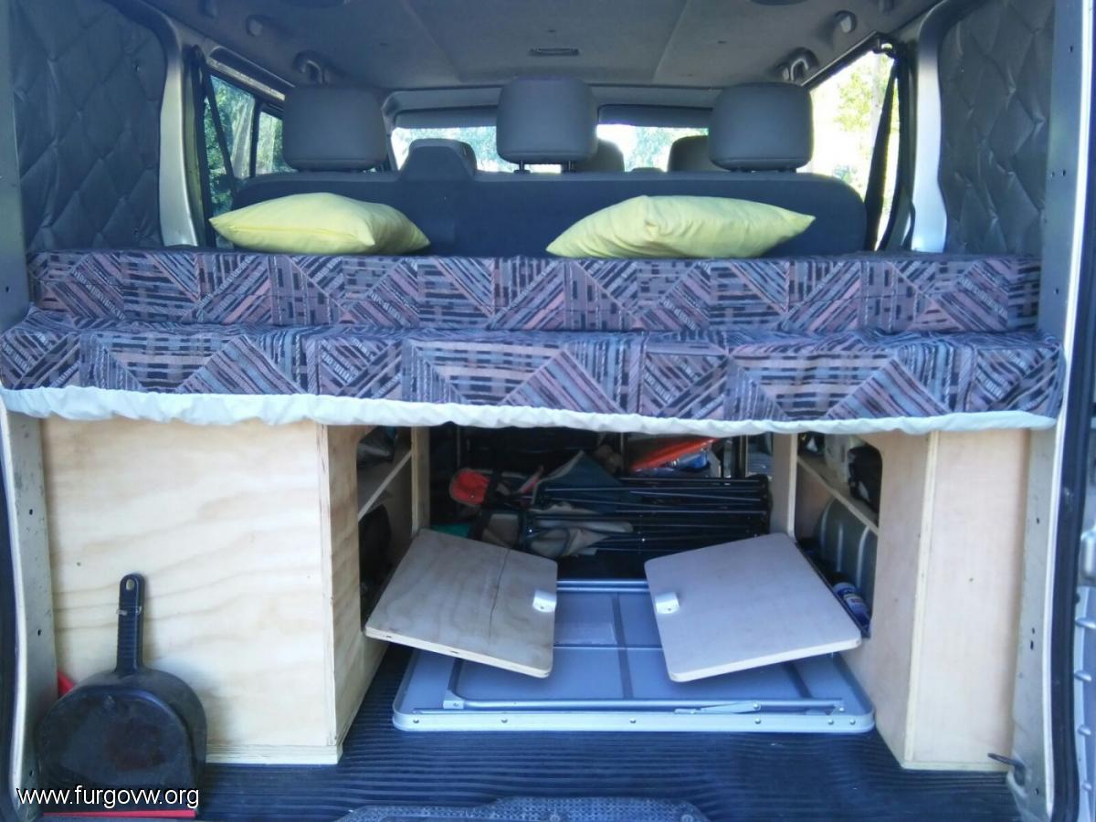

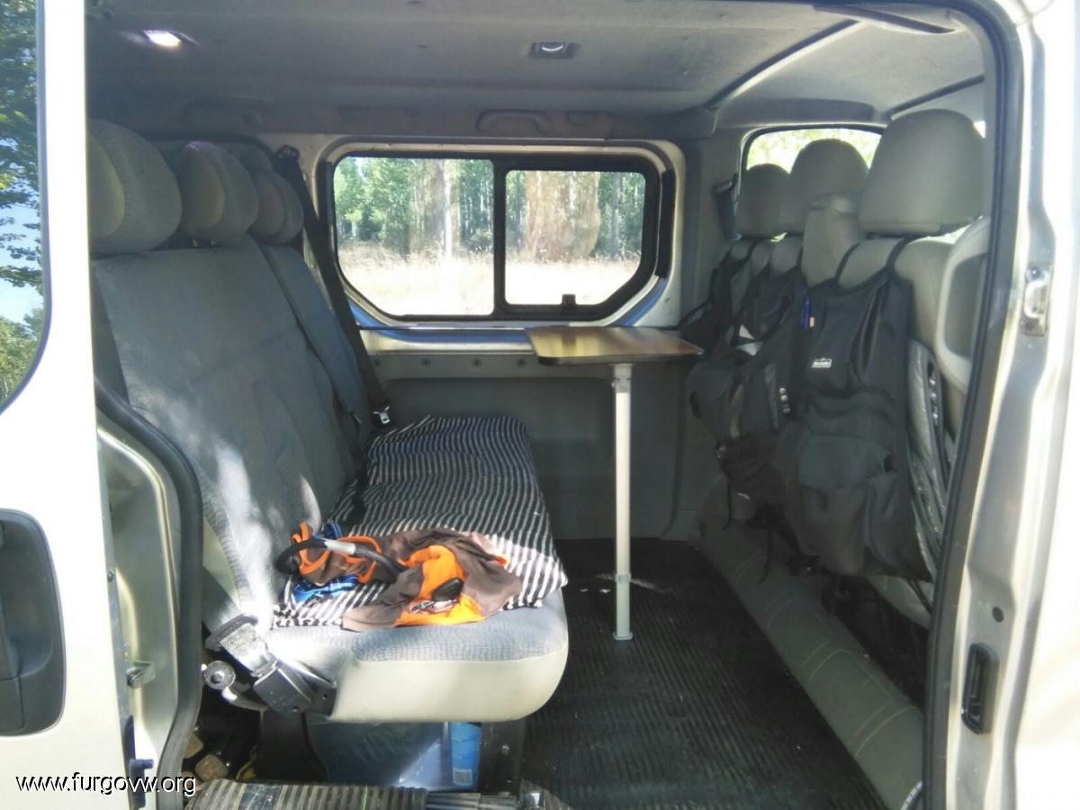

Llevo tiempo siguiendo el foro y creo que ya ha llegado el momento de presentar la preparación de mi furgo, una Renaul Trafic de 2006 que compré de segunda mano hace año y medio aproximadamente.
Es una preparación muy modesta, que ha dado ya varias vueltas y seguro que le quedan muchas más. Aparte de ir reparando cualquier cosilla que voy viendo necesaria, sobretodo del uso del propietario anterior, la preparación actual consiste en los asientos de la segunda fila retrasados (para tener más espacio con respecto a los delanteros), que junto a dos baúles en la parte de carga hacen de soporte para la cama, asiento de conductor con base giratoria y mesa plegable entre los asientos.
A corto plazo está planteada la instalación de luz e ir concretando más ideas que surgen en cada salida, pero siempre buscando algo económico y que se adapte al uso que le voy dando.
Las fotos no son una maravilla, intentaré hacer unas mejores y con más detalle.
Saludos!!!!

me gusta mucho la barra para poder poner la mesa delante, creo que te lo voy a copiar  .fotografo .fotografo
trastorner
Me alegro de que te sirva la idea. La verdad que retrasando los asientos de la segunda fila se gana mucho espacio para poner la mesa, que junto con el asiento de conductor giratorio da mucho juego.

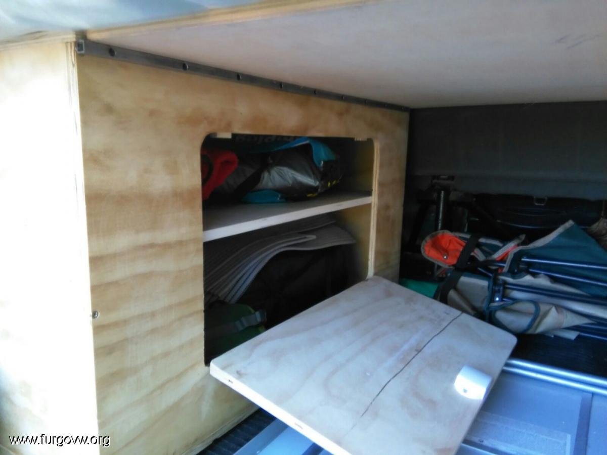

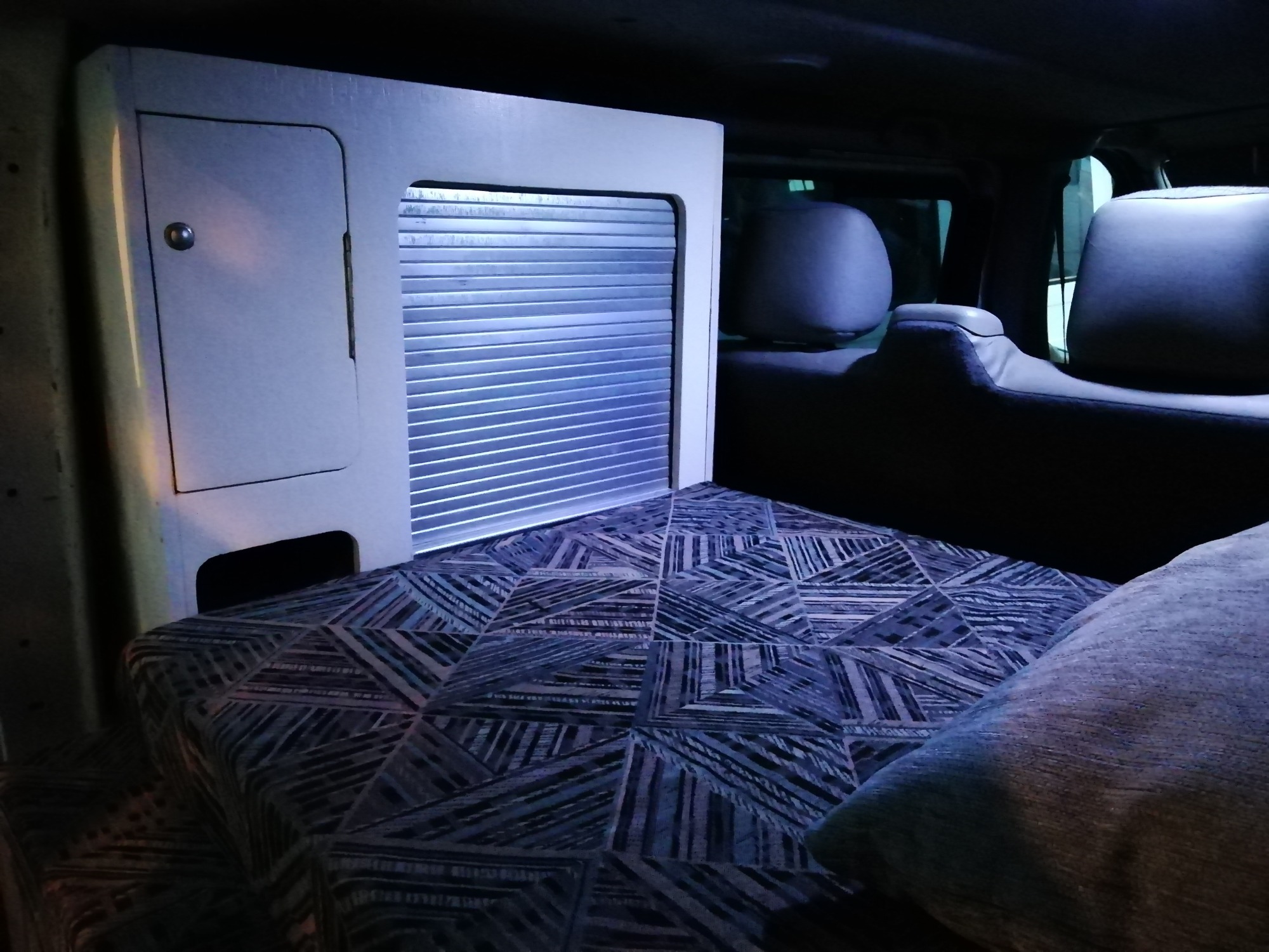

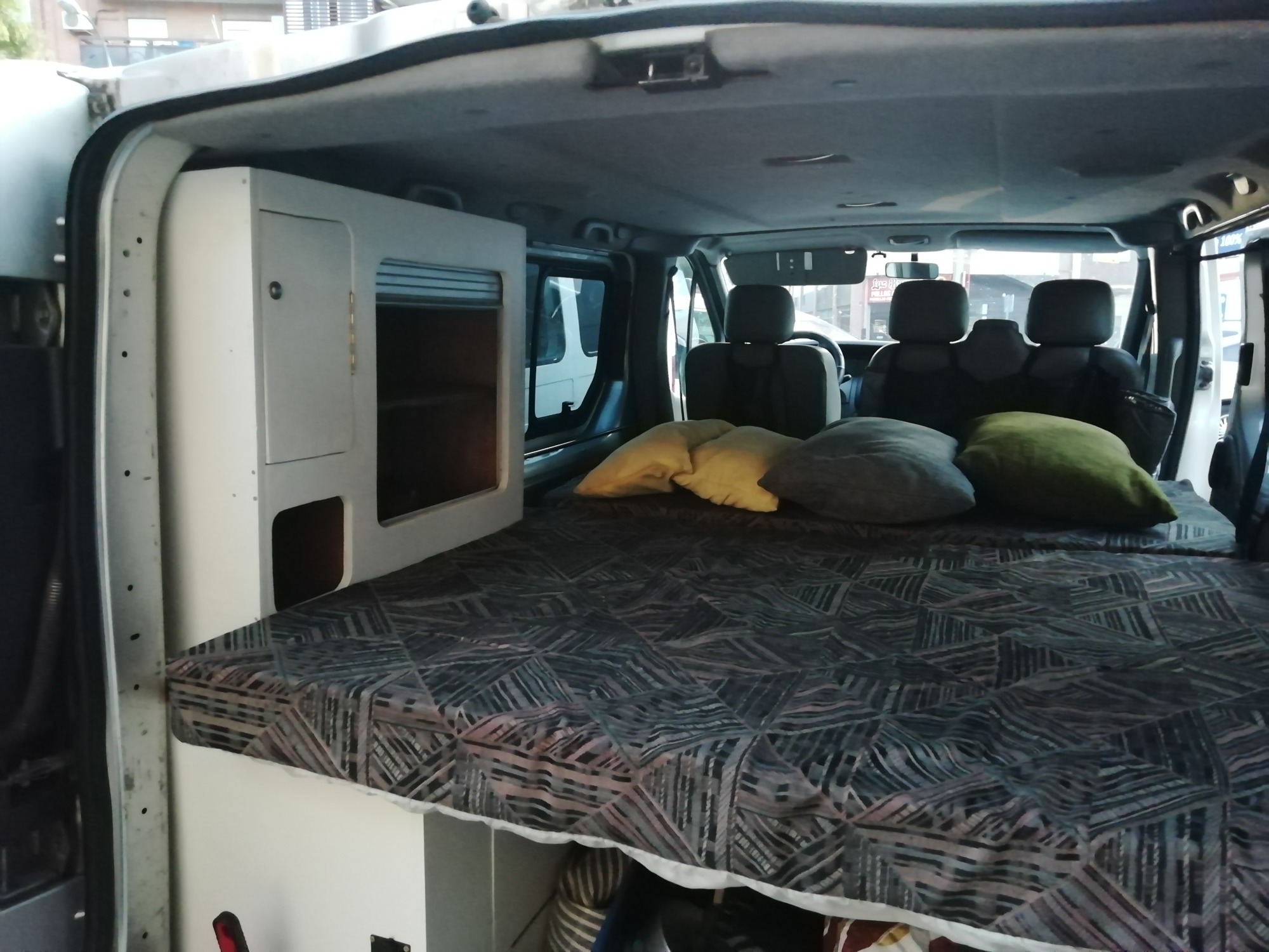

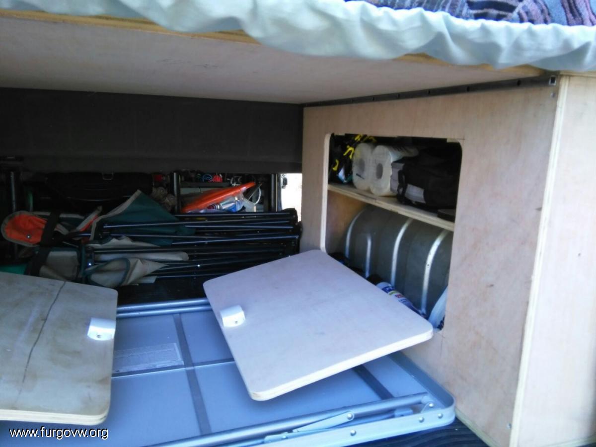

Cómo no, aprovechando las vacaciones navideñas para seguir con la preparación añadiendo un mueble lateral con persiana.
Viendo lo caras que son las persianas nos la hemos montado a medida con unas lamas de persiana normal y unas guías de plástico a las que hemos dado la forma que necesitábamos. El único detalle a tener en cuenta es que las lamas de persiana están preparadas para una persiana normal que se abre tirando desde la que tenemos más arriba. En este caso la abrimos empujando desde la de más abajo hacía arriba y eso hace que no giren bien. Para solucionarlo hemos utilizado un cable de acelerador de moto para meter entre las lamas y así evitar que se cierren y pierdan el giro (cortamos los cables más cortos que las lamas y por eso da sensación de que alguna está torcida, pero los cambiaremos por unos a medida completa para evitar ésto, pura estética jejeje).

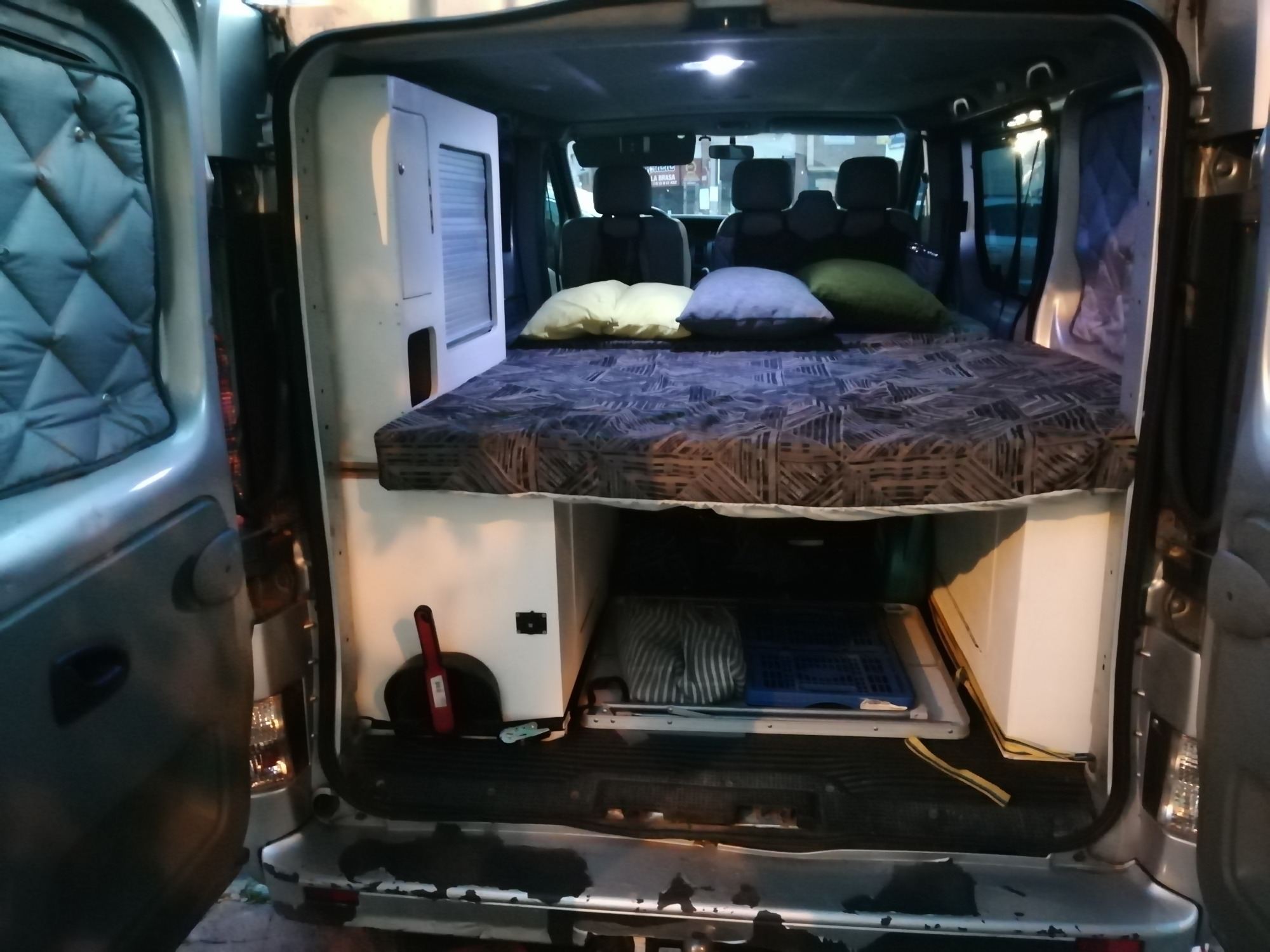

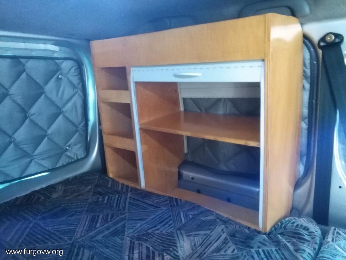

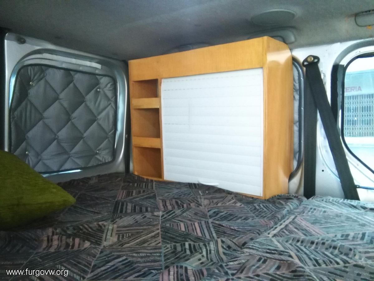

Octubre 28, 2019, 18:47:16 pm #8 Ultima modificación: Octubre 28, 2019, 19:09:33 pm por trastorner Razón: Link al brico
Buenas!

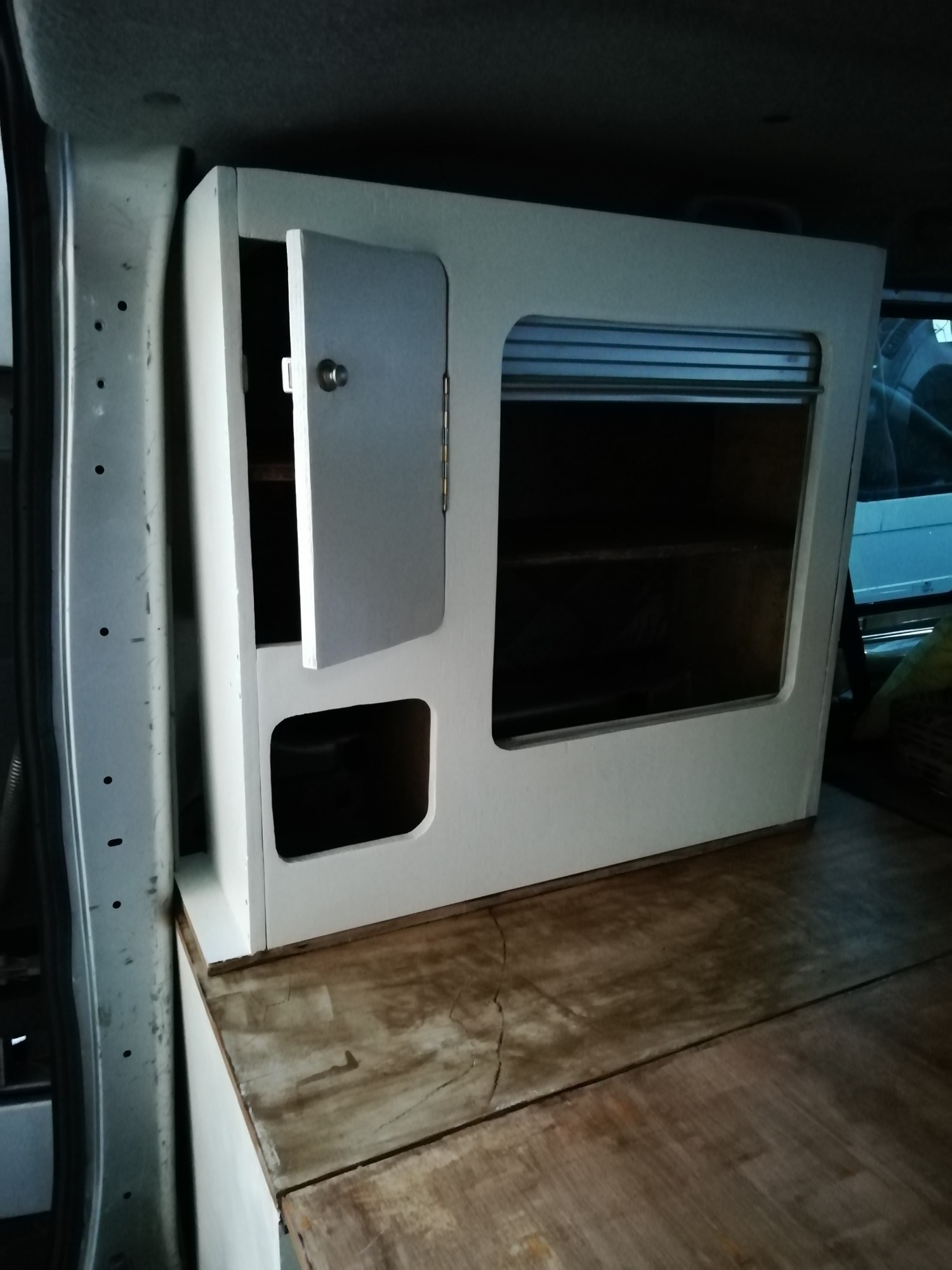

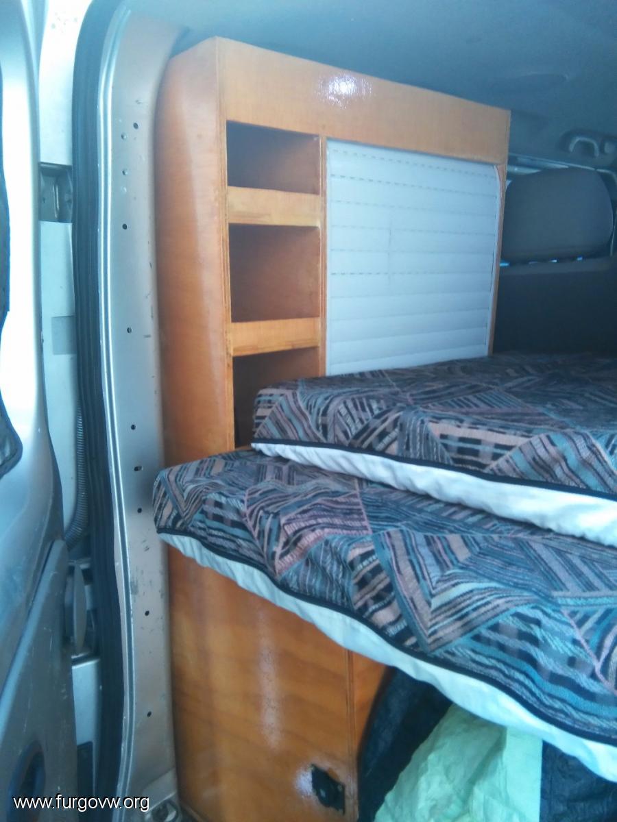

Después de mucho tiempo, rescatar una persiana vieja para adaptar y, sobretodo, echarle tiempo y ganas, llegó la hora de un cambio de look.
No está perfecto y todo es mejorable, pero sin espacio ni materiales... Bueno, ahí van unas fotos del resultado.
