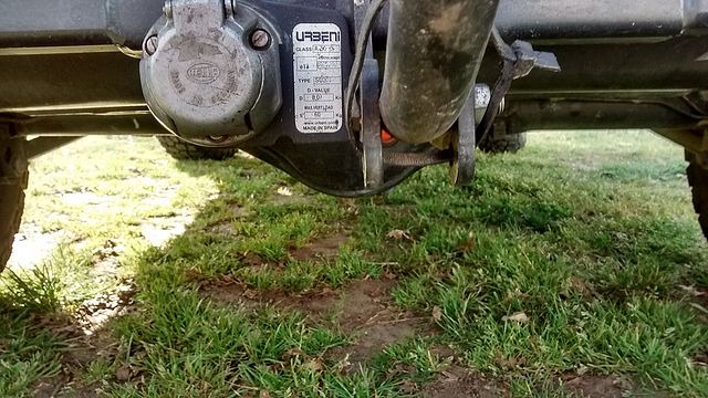

Mira también que el remolque tenga la pegatina identificativa de marca, modelo etc, ami la ultima vez me echaron la itv para atrás por esta tontería, y por otras mas.
Tiene que ser algo de este estilo:
Sino la tienes tienes que hablar con el fabricante para que te envie unas, no son baratas ojo  .loco2 .

Si, cierto, te pueden tirar en la ITV. Yo, que tengo enganche y bola nuevas, les he hecho fotos a las pegatinas de todas las posturas. Lo que no entiendo es porque no lo dejan grabado en el metal.
Una buena idea sería grabar con laser (o similar) los datos de la pegatina.
¿Alguien experto en grabar metales?  .sombrero
