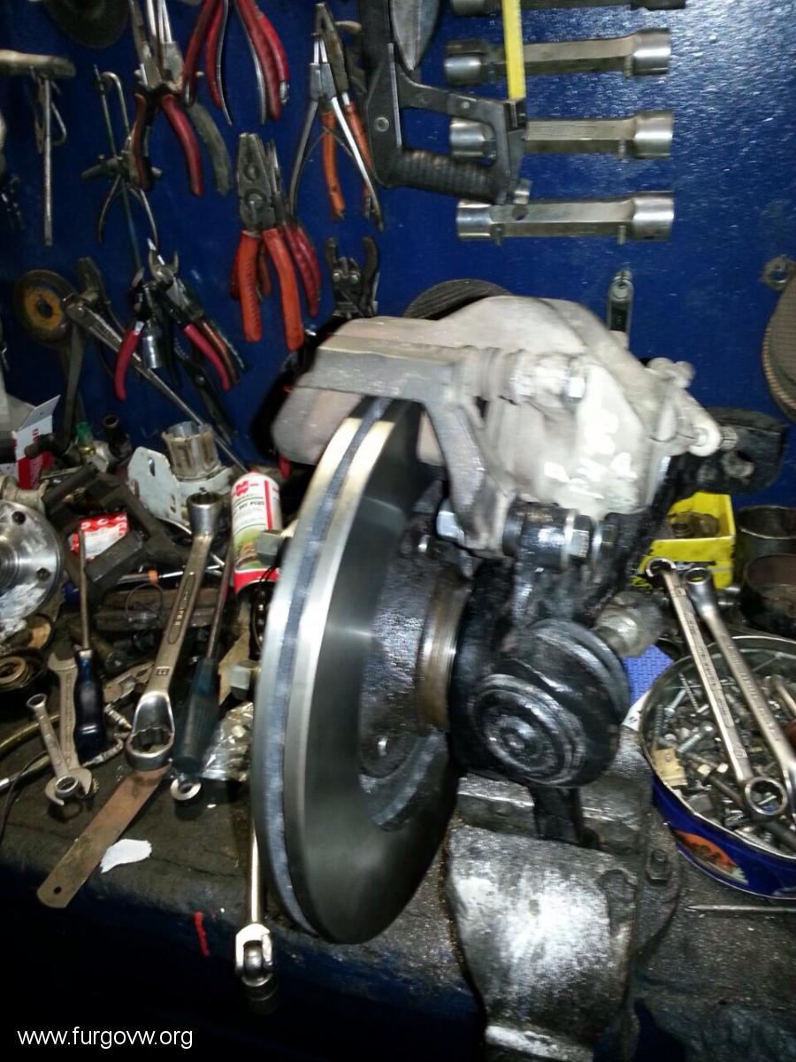

Buenas Personajes!!! jeje que tal .....pues me propuse de poner los discos traseros a mi t3 y ya puesto me puse manos a la obra con los delanteros.
Explico lo que he hecho para dicha adaptación.
Los discos delanteros de la vw t3 lleva el buje incorporado por lo cual cogí 2 manguetas completas que tenia en casa y las lleve al tornero para que me recortara el platillo que es donde asienta las pastillas y también para que rebajara el centro donde se apoya la llanta ya que era mas ancho que el centrador de la llanta.
Una vez hecho todo esto se queda totalmente como un buje.Luego ya procedemos a poner discos de 280 o 288 de vw passat o a4 del 2002 en adelante.(las referencias ya las pondré el lunes) junto estos discos puse unas pinzas de peugeot 406 2.0hdi de 57 de diametro y para adaptarlas una platina.Los latiguillos puestos son también los del peugeot 406 ya que son un poco mas largos para que no quede tensado.

Septiembre 27, 2014, 23:15:12 pm #3 Ultima modificación: Septiembre 27, 2014, 23:16:52 pm por titi ronda
Ay subo como quedan en la mangueta

dime , si te entiendo bien , modificando el disco delantero te ahoras el soporte de las pinzas que vende exjeeper no? ya que el propio disco es lo que se convierte en soporte de pinzas , o te entendi mal?

el soporte de la pinza tienes que buscarte una platina o la que vende exjeeper tmb te vale...yo le compre la de los discos traseros pero los delanteros los hemos hecho nosotros.el disco viejo se convierte en buje para aguantar el disco

Disculpad que me entremeta, pero me gustaría aclararle una cosa a Animatrix:
Modificando el disco, obtienes el buje, pero te faltaría el soporte para las pinzas. Tienes que fabricarte uno como ha hecho Titi, con lo que puedes buscar las pinzas que te de la gana siempre que valgan para un disco de ese tamaño y espesor, o comprar uno ya fabricado. Pero para montar los discos ventilados necesitas hacer las dos cosas: las pletinas y tornear los discos.
