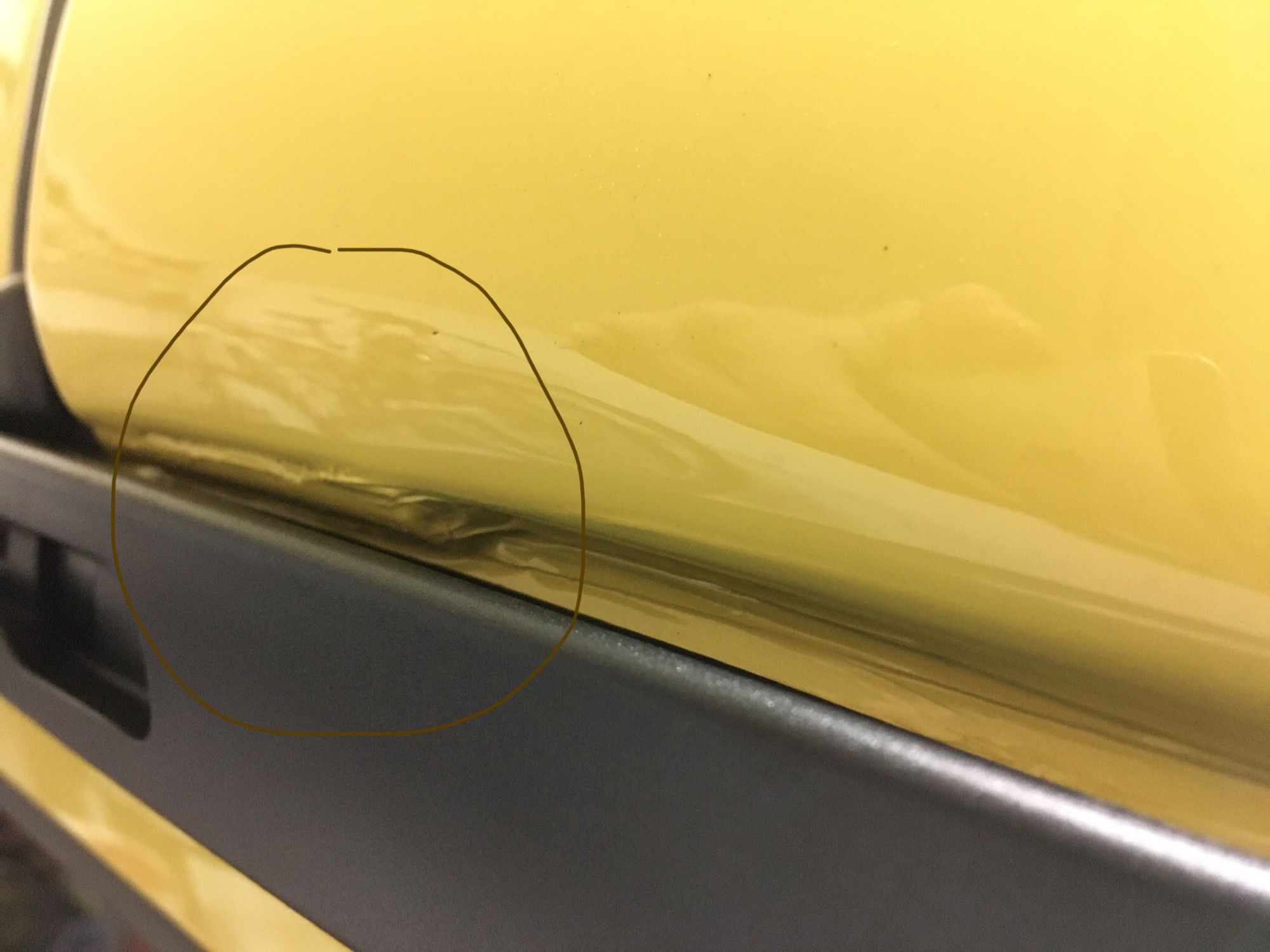

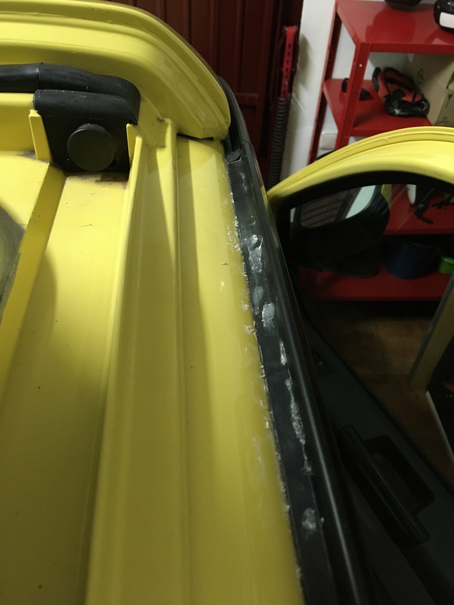

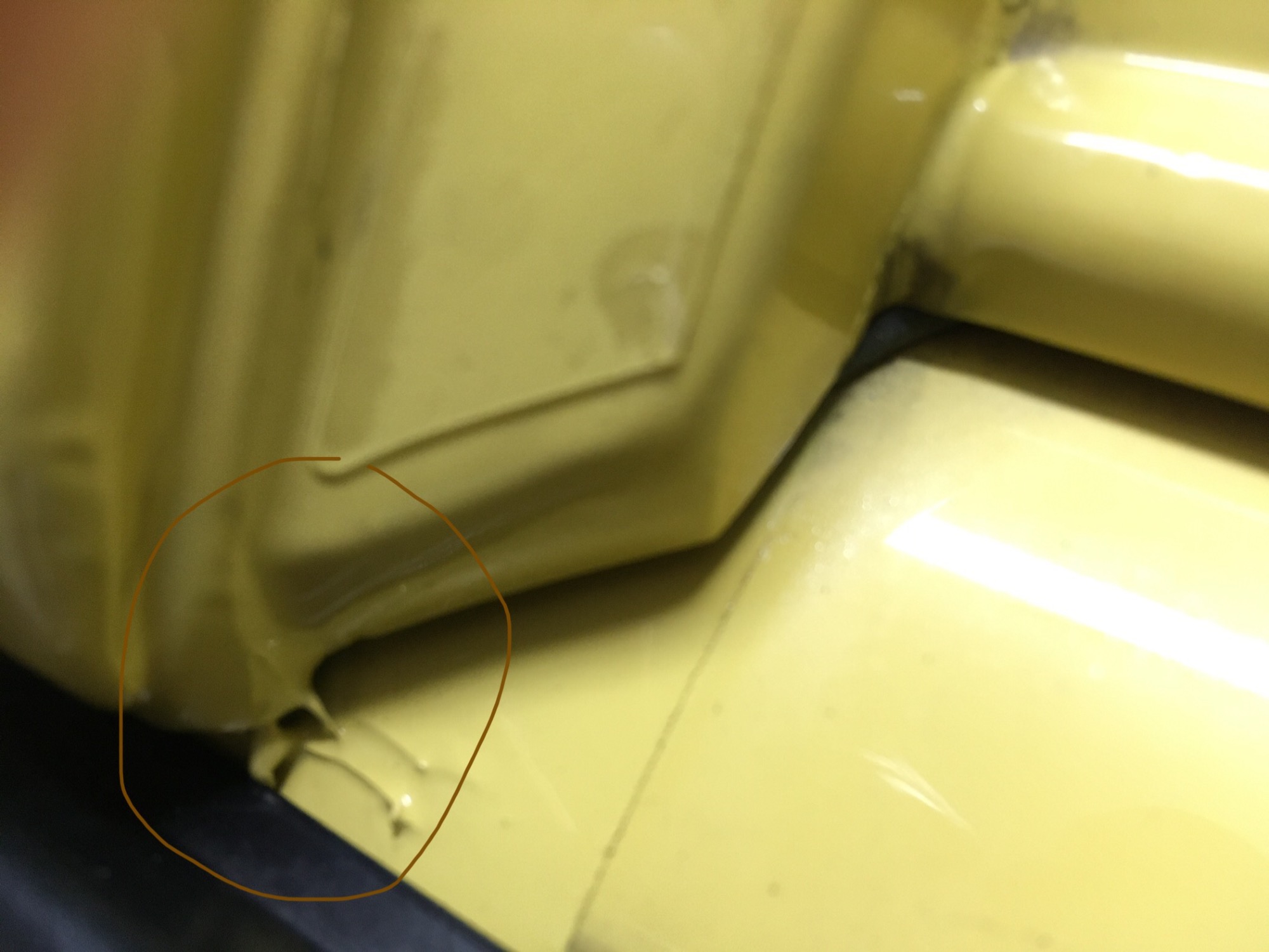

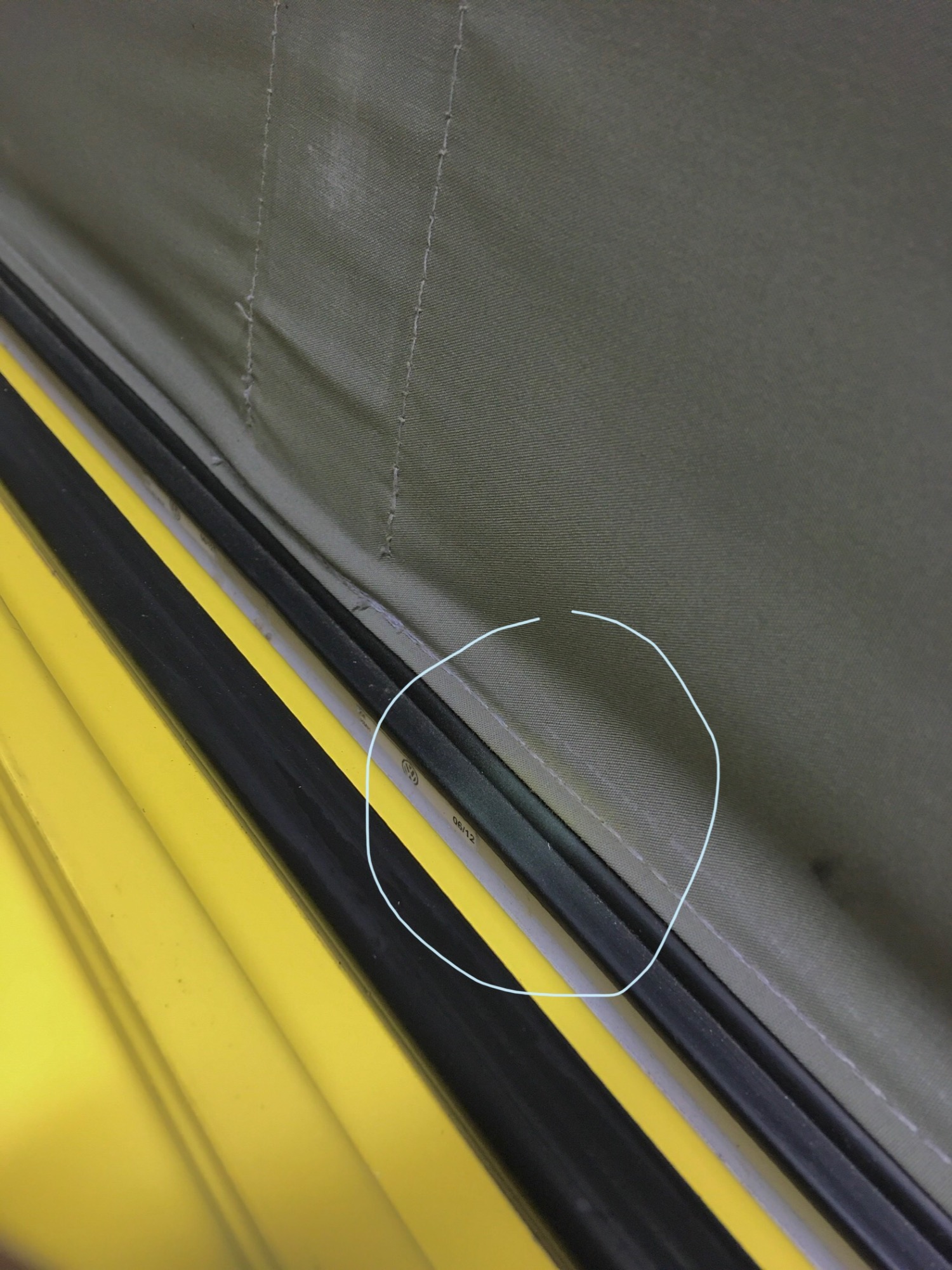

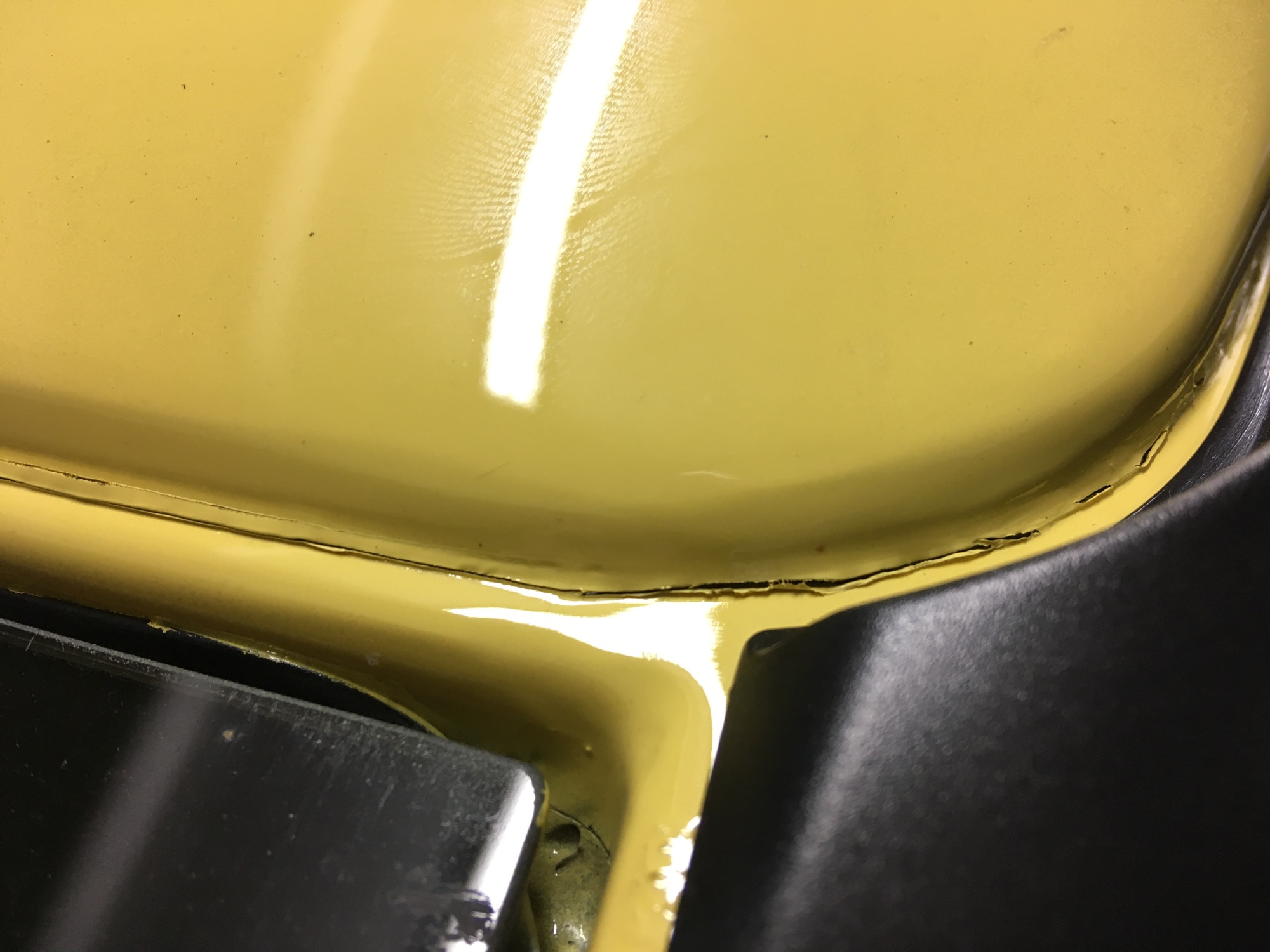

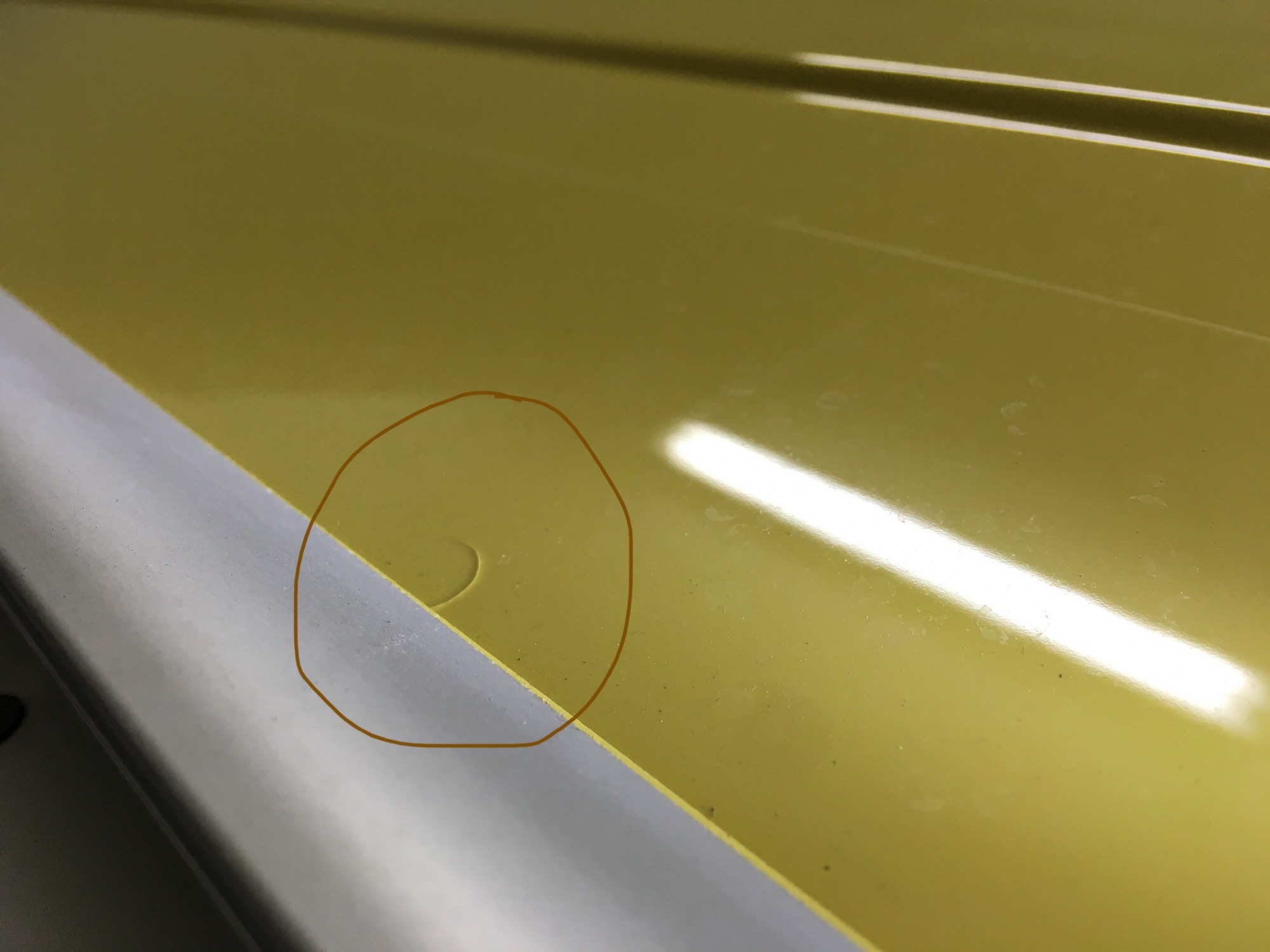

Octubre 26, 2019, 16:55:25 pm #5 Ultima modificación: Octubre 26, 2019, 17:29:11 pm por RABOCOP

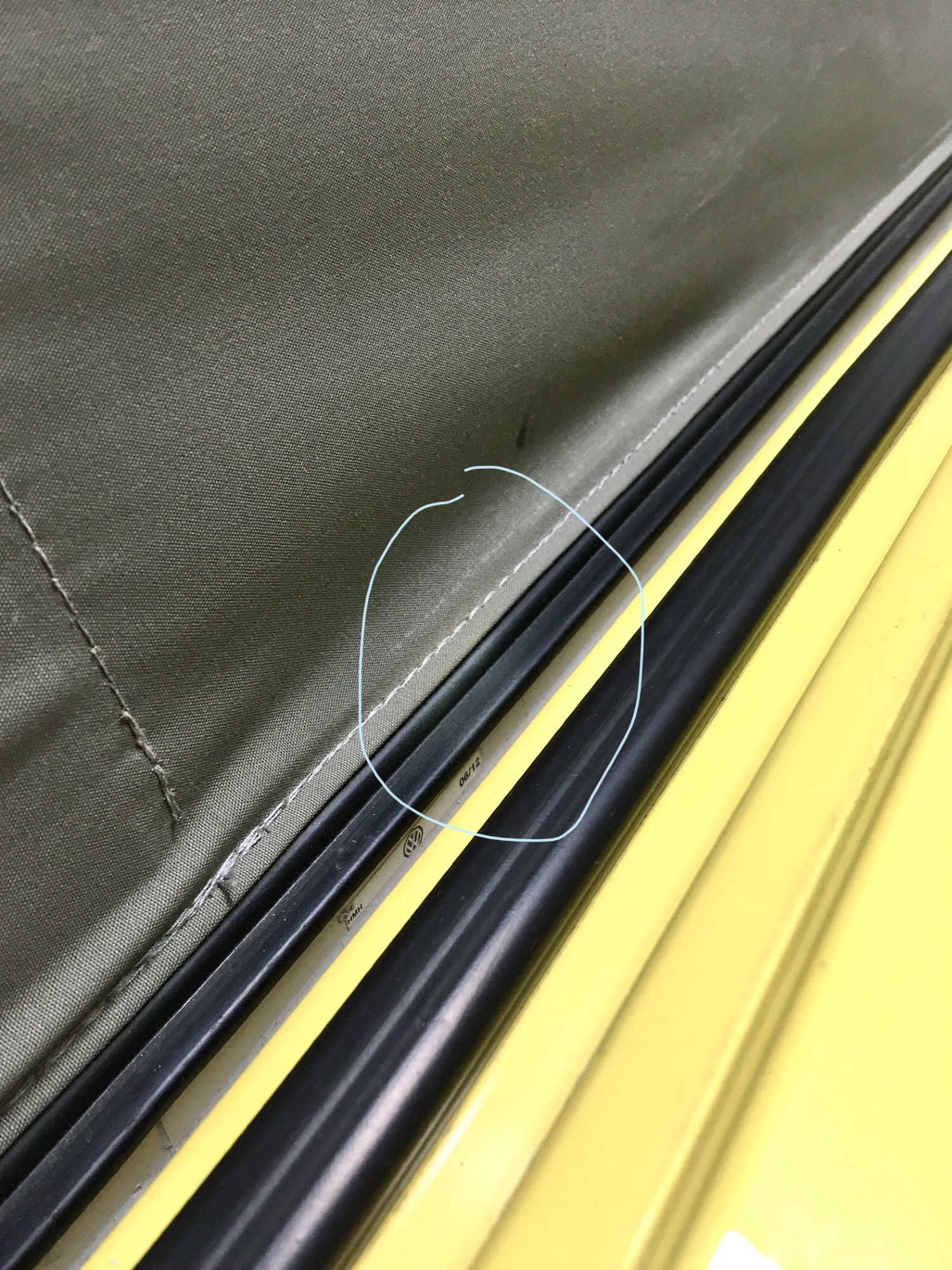

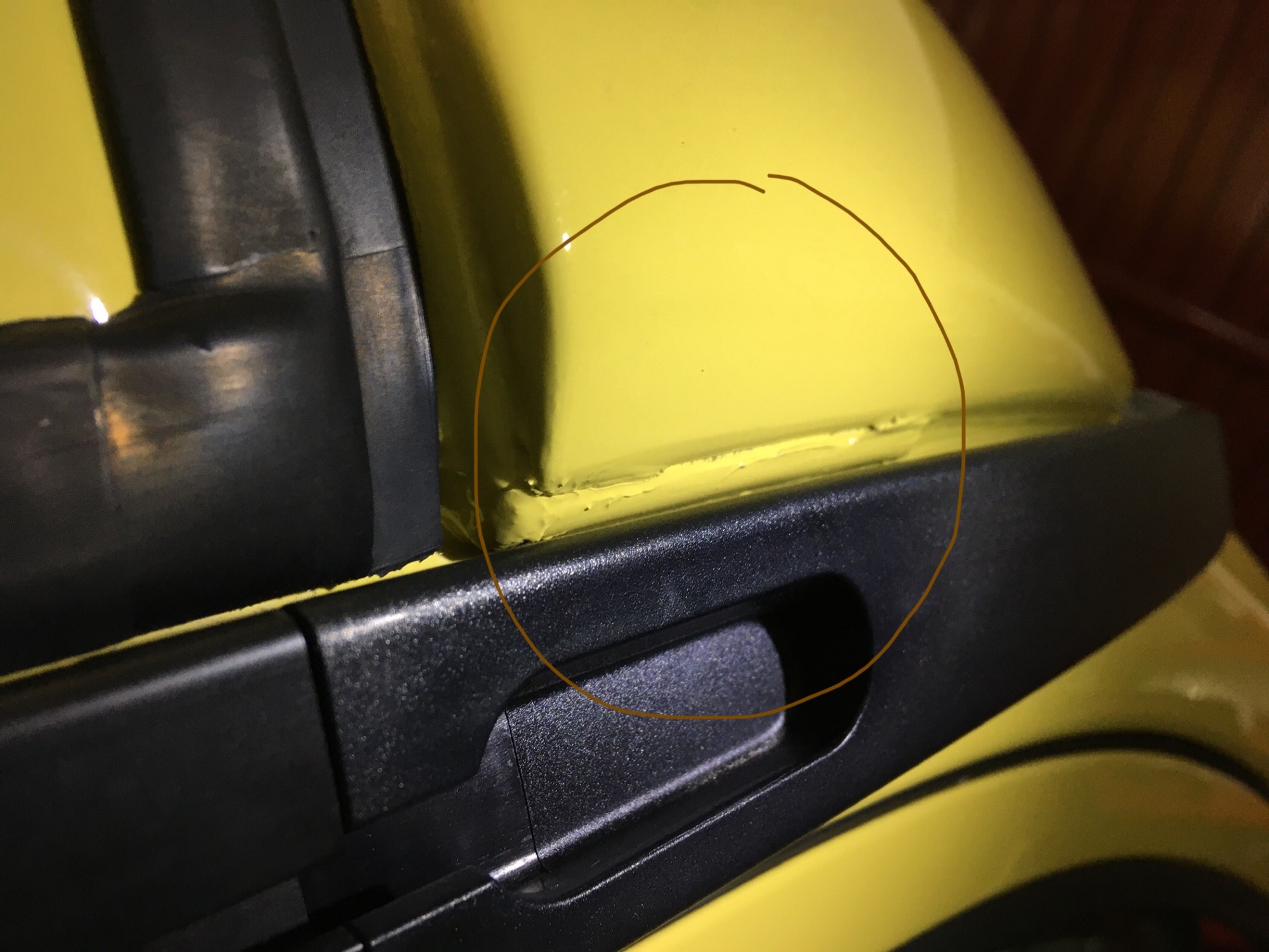

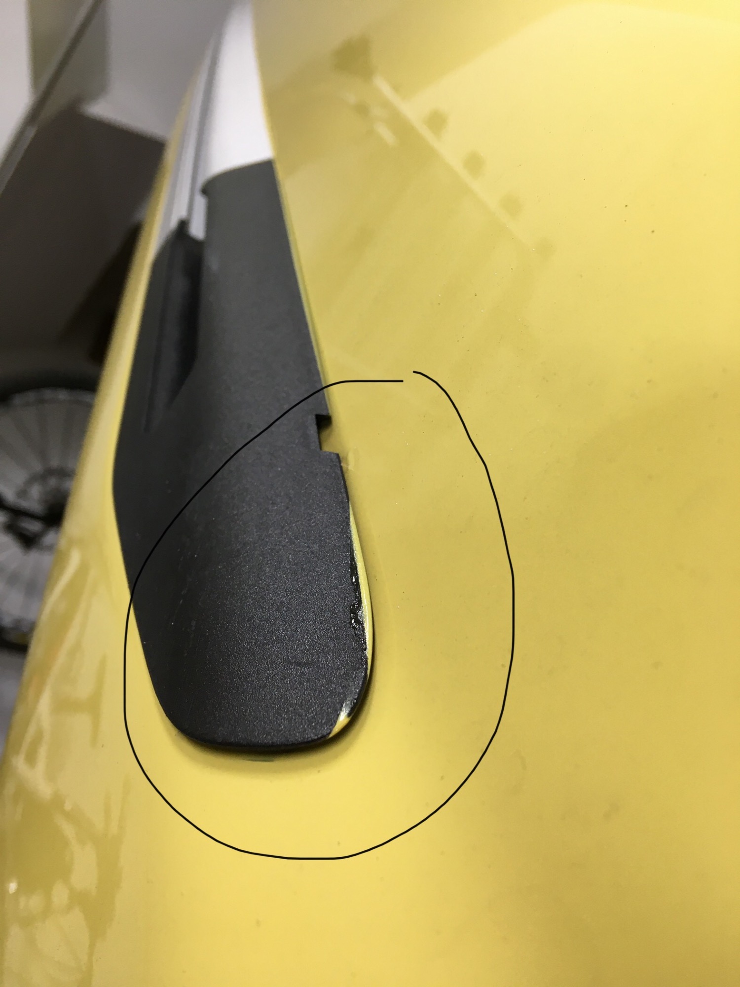

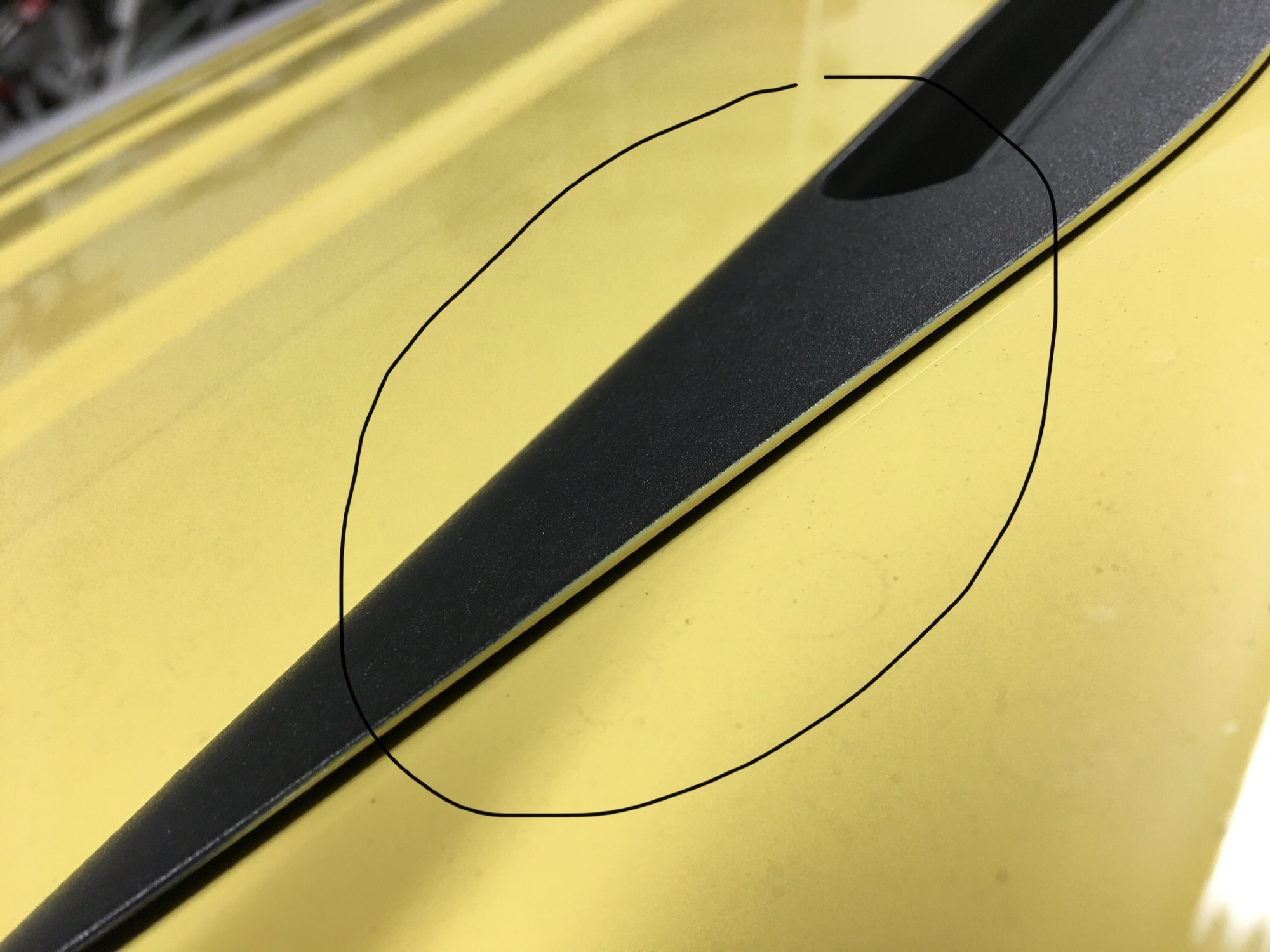

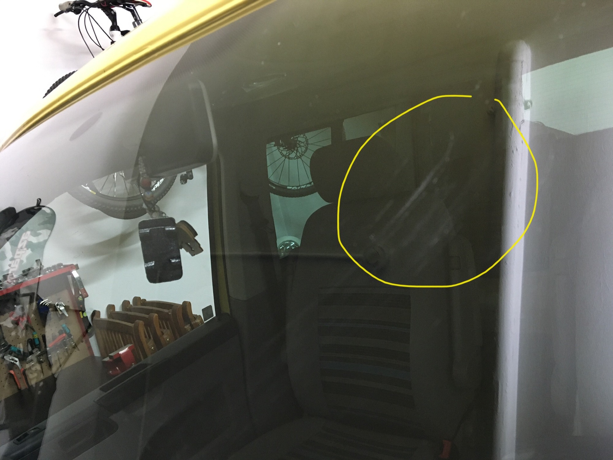

Bueno, acabo de recoger mi California del concesionario F. Tomé en Madrid, adjunto fotos para que valoréis a la hora de llevar a hacer cumplir la campaña. Una imagen vale más que mil palabras... Para colmo, me han rayado el cristal delantero con alguna lija. No se han molestado ni en desmontar el techo, se puede ver como algunas zonas de la lona están manchadas de amarillo. Estoy en trámite con VW atención al cliente para ver que medidas tomo contra este taller si se le puede llamar de este modo. La furgoneta no me quedó más remedio que recogerla ya que vivo a 300kms y no tenía manera de volver sin ella, si no allí se la quedo hasta que solucionen la chapuza que han hecho.
