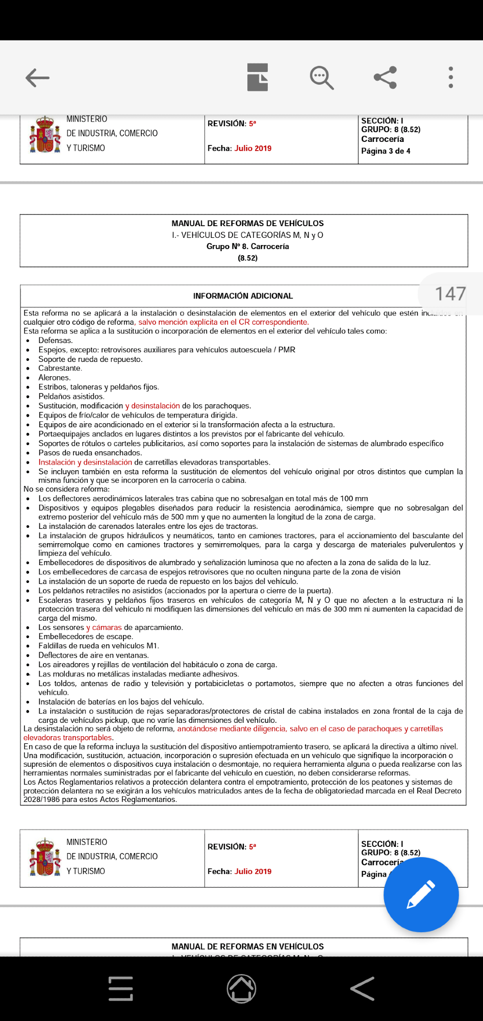

Cita de: JmGarciaM en Enero 12, 2020, 00:25:22 amEn el último MANUAL DE REFORMAS DE VEHÍCULOS (REVISIÓN 5ª, OCT-2019) dice en el apartado 8.52 (Carrocería - Reformas que afecten al acondicionamiento exterior de los vehículos):
No se considera reforma: Instalación de baterías en los bajos del vehículo.
Según entiendo yo en este documento, se debe de homologar la instalación de la 2a batería en el exterior.

Mira un par de paginas más adelante en el listado q aparece en INFORMACIÓN ADICIONAL:
Penúltimo punto de lo que NO se considera reforma:

Cita de: roKopep en Febrero 17, 2020, 23:03:42 pmMira un par de paginas más adelante en el listado q aparece en INFORMACIÓN ADICIONAL:
Muchas gracias por la info...con esto en la mano, no nos puede tirar para atrás la ITV con la segunda batería instalada en el exterior...
Me lo imprimo y me lo guardo...
