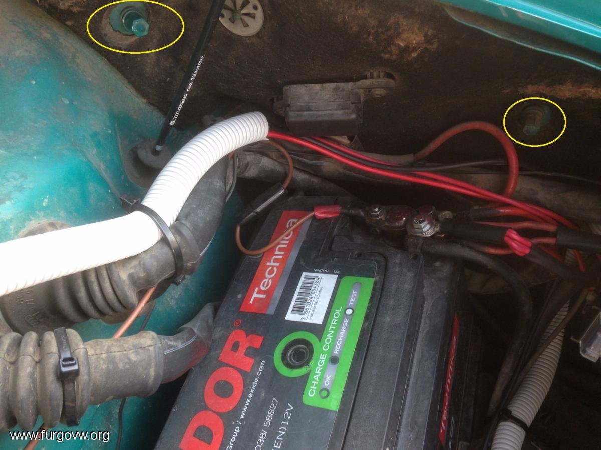

Ahhh!!! Ahora que me acuerdo, un lugar en la zona de la bateria en el vano motor para conectar masa? porque solo he visto un tornillo sin pintura donde iba a poner el relé xD al final lo llevaré a negativo de la bateria principal.
Un saludo a todos!
amikoj
Marzo 26, 2016, 00:41:53 am #24 Ultima modificación: Agosto 18, 2019, 21:08:52 pm por amikoj
Quita los capuchones de plástico y verás un espárrago de M6 u 8, sólo has de añadir una tuerca y arandelas.

El que me señalas de la izquierda era donde quería poner el relé. Si lo dejo ahí la masa la tiro al negativo de la batería ya que no quiero molestarme en buscarle otro sitio porque el de la derecha mi furgo no lo tiene.

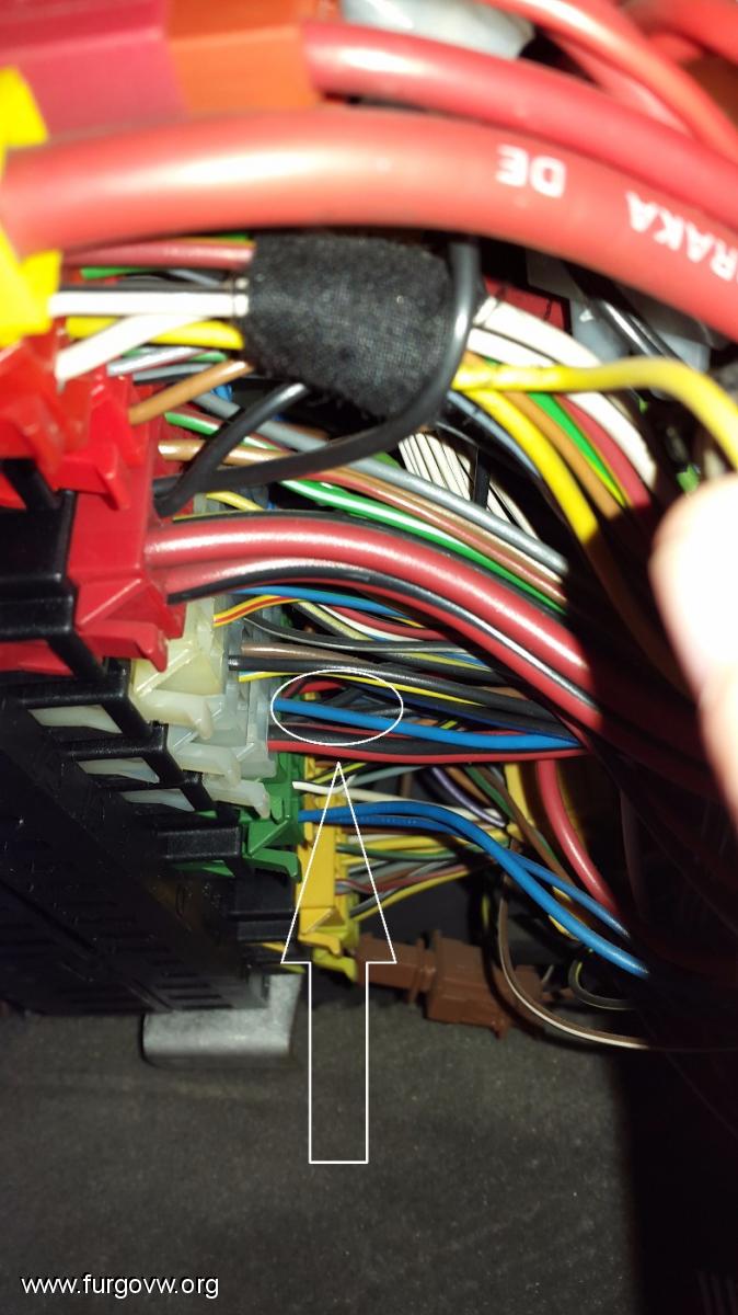

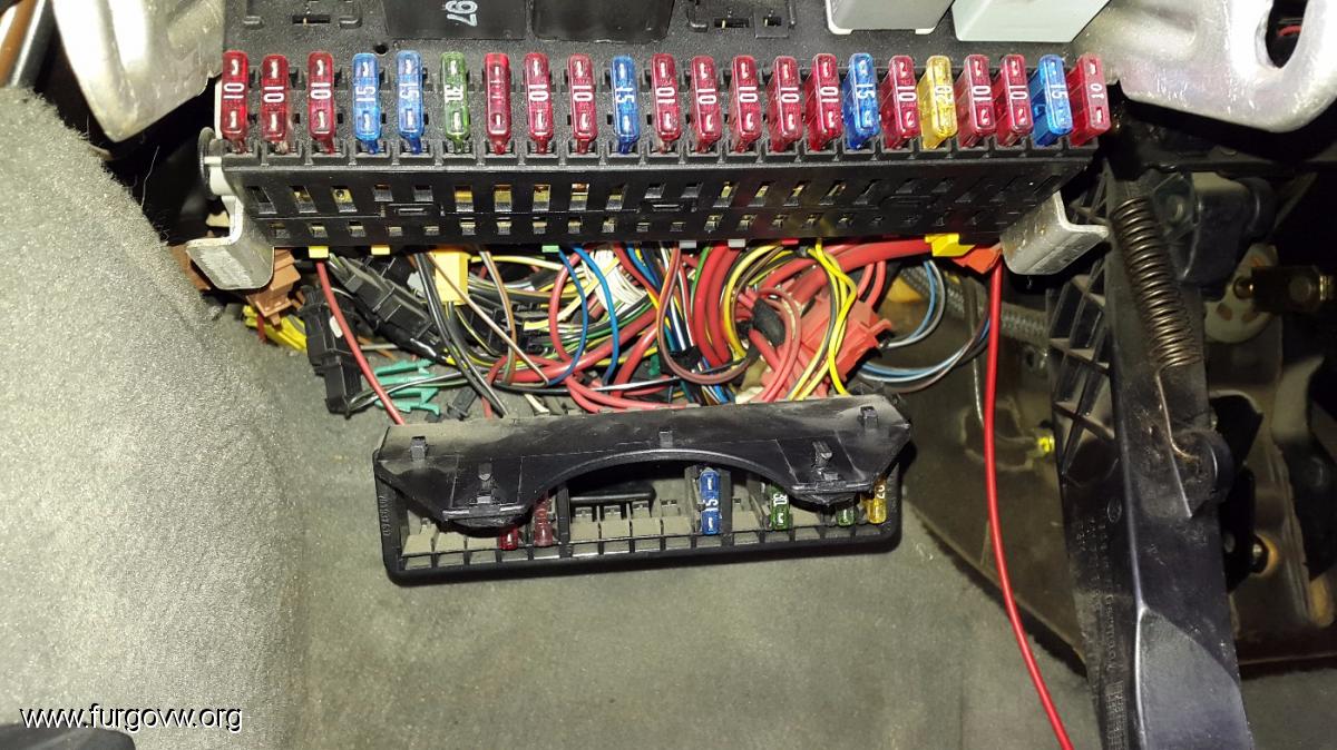

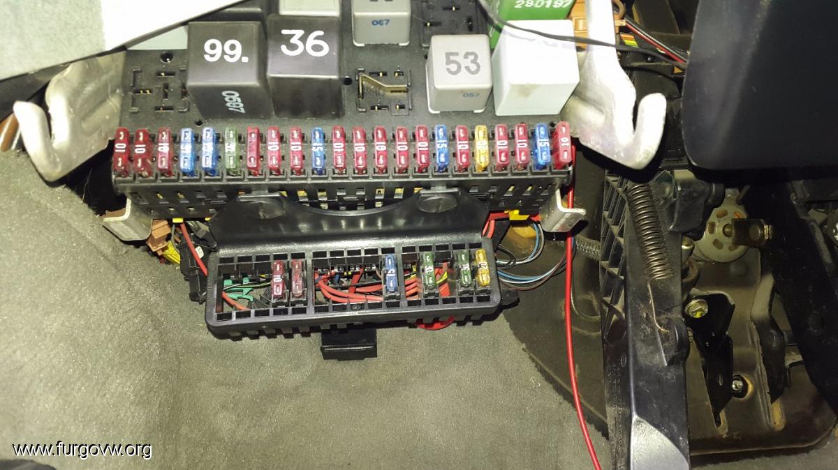

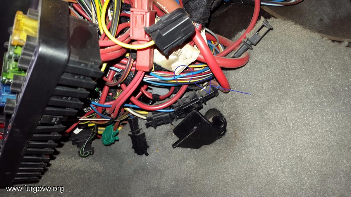

Voy a ir poniendo unas fotos sobre el cable excitador del alternador, finalmente lo saqué de la caja de fusibles.
Primero he soltado la base de fusibles de abajo aflojando los 2 tornillos de plástico, pensando que seria más fácil detectar el cable.
Gracias a la ayuda de amikoj y de los varios hilos que hay en el foro el cable en cuestión era éste, comprobando con el voltímetro las tensiones con el contacto dado pero motor parado (0,86V) y luego el motor en marcha (14,50V).
Al estirar un poco el cable consigo verlo más atrás y aquí es donde he colocado el robacorriente, aunque he tenido que pelar un poco el cable ya que no hacia buen contacto. Dichoso vampíro  .lengua2
