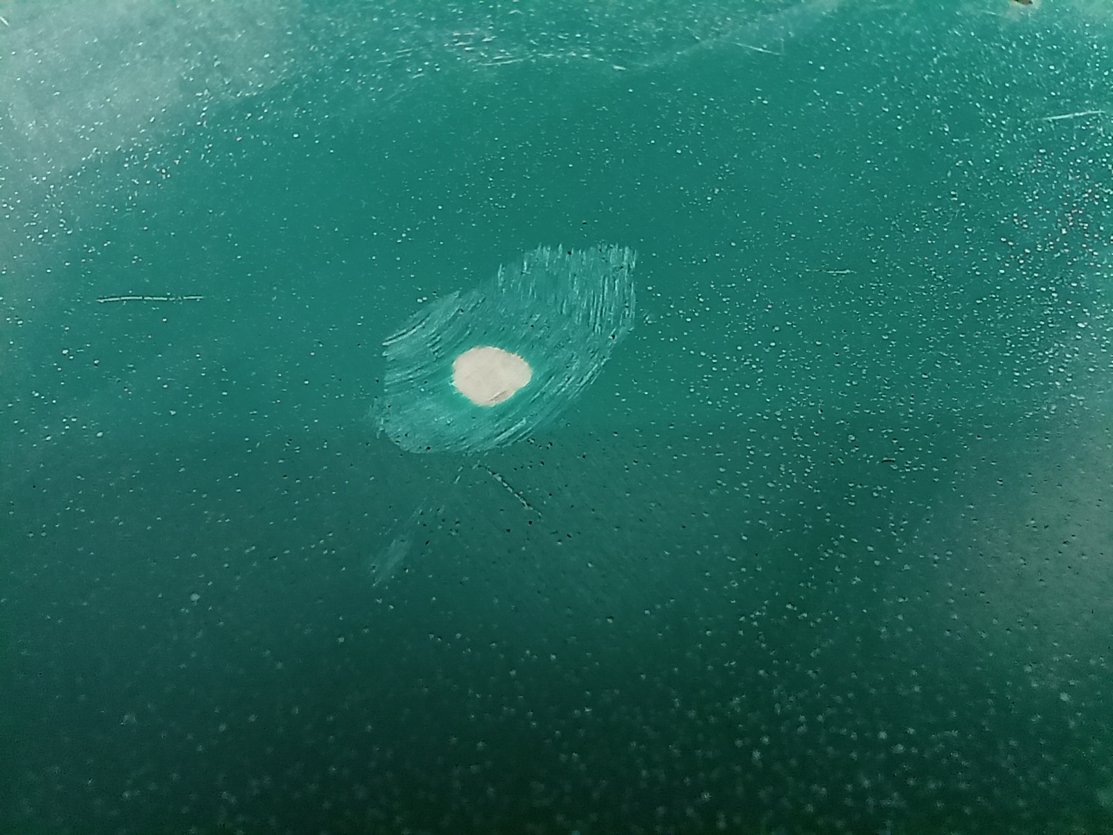

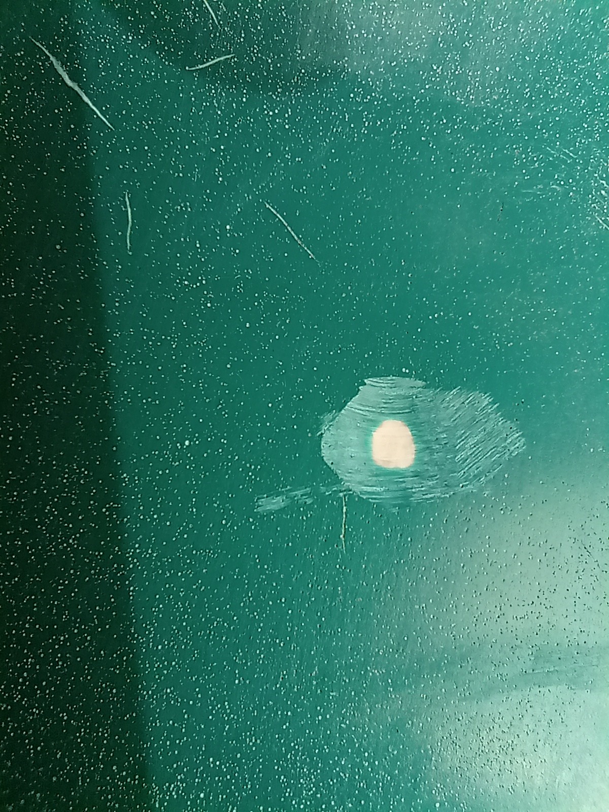

Cita de: Van94 en Marzo 28, 2022, 14:22:13 pmHoy he estado mirándolo y lo he lijado a mano pero no conseguía llegar hasta el fondo de las grietas, así que lo he intentado con taladro y lija cerámica hasta llegar al final de una de las grietas...y esto es lo que he encontrado:
He llegado hasta lo que parece ser la propia fibra de vidrio del techo, por lo que se trata de cientos de pequeñas grietas que llegan hasta la fibra (la cual parece estar en buen estado).
En cuanto al recubrimiento no parece ser pintura, si no una gruesa capa de varios milímetros de algún tipo de resina dura (supongo que es el "gelcoat" que comentaba un compañero por ahí arriba) que es lo que está agrietado.
Visto lo visto se me ocurren estas opciones:
-El presupuesto de 300€ lo ha comentado otro forero, pero si no me equivoco se lo dieron para repintar el techo, con pintura, pero esto es otra historia y no sé que durabilidad tendrá una capa de pintura encima del techo dañado por muy lijado que esté (tengamos en cuenta que para eliminar esas grietas hay que llegar hasta la fibra de vidrio eliminando una capa bastante gruesa al techo).
-Otros habláis de lijar, enmasillar y pintar, entiendo que en este caso no habría que llegar hasta la fibra, si no que sería la masilla la que sellaría las grietas, pero hablamos de cientos de "mini grietas" y "mini poros" en los que no sé si penetraría la masilla.
-Otra opción que se me ocurre es lijar y limpiar el techo, y después simplemente aplicar algún tipo de barniz (desconozco cuál, agradezco sugerencias) que evite que la humedad y otros elementos puedan deteriorar la fibra de vidrio a través de las grietas, de tal modo que queden "selladas" con este barniz.
-Dejarlo como está  :roll:
Muchísimas gracias a todos los que estáis colaborando con vuestras aportaciones, sois la polla  ;)
La solución de lijar, masillar y pintar que te comenté no es para nada lo de hacer agujeros en cada grieta/poro, eso sería una bestiada de curro. El tema es rebajar toda la superficie afectada para alisarla, sin hacer boquetes, y masillar para tapar poros/grietas , lijar y pintar.
Como bien has dicho no es para que quede bonito, es para evitar que la zona afectada vaya a peor o mucho peor
