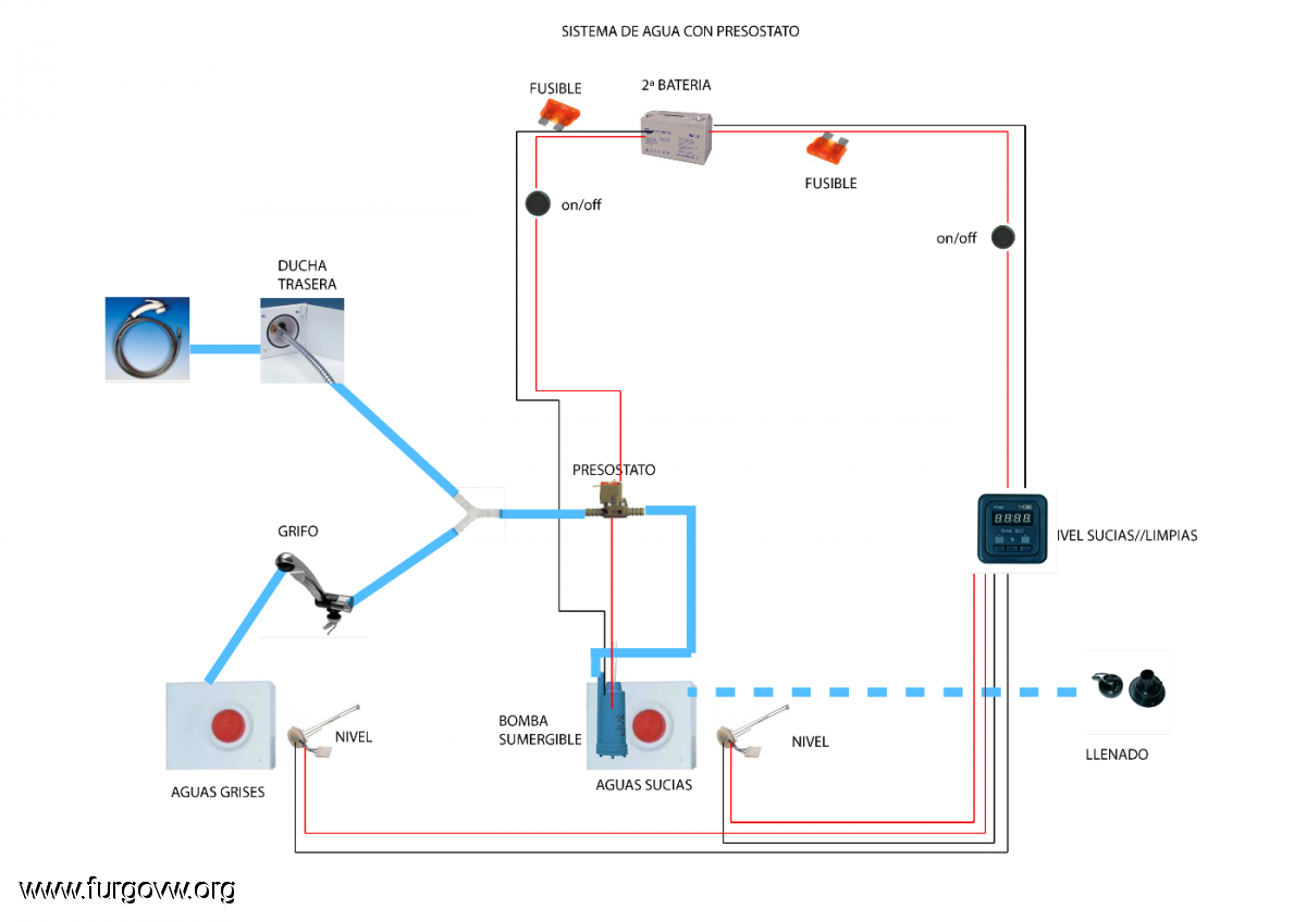

Después de dar muchas vueltas (novatilla es decir poco) pienso que ya me decidí...buscando buscando voy a tirarme de momento a una bomba sumergible de 12 voltios con interruptor y presostato....ahora me queda investigar un poco el montaje electrico...todavía dudo si poner una toma de mechero o conectar directamente la bomba con un fusible...cuando tenga los materiales ya subo unas fotos...si no arde too .meparto .meparto .meparto

Hola de nuevo!!! ya vamos centrando el tema y estamos apunto de pedir materiales. Hace unos días encontré un esquema súper currao de un forero y, aunque estuve buscando el mensaje para poder agrdecérselo y volver a rescatar la imagen no lo encontré. Así que, desde aquí, gracies mil!!!! El caso es que aunque está muy completo me falta un paso, que sería cómo conectar el interruptor externo a la batería y la bomba...me faltan cables!!!  .loco1 .loco1 .loco1...o igual es cuestión de tener todo el material en casa y empezar a trabajar e ir viéndolo...no lo sé...bueno, intentó subir el esquema por si os ayuda y a ver si me podéis decir algo. (donde pone aguas sucias son limpias, pero por lo demás me parece que está matizao...)
De paso pruebo a subir foto, que va ser mi primera vez  .fotografo .fotografo

Asi exactamente lo tengo yo. Todo mas barato (grifos,bomba..) y te puedes permitir el lujo de llevar una bomba de repuesto sumergible en el bolsillo que no valen nada. Son mas silenciosas y dan mucho caudal.
