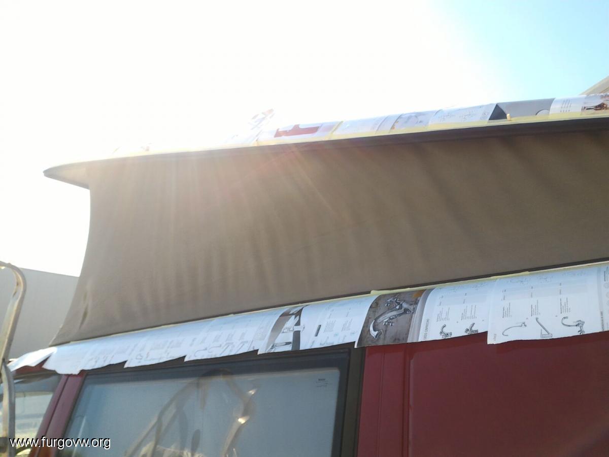

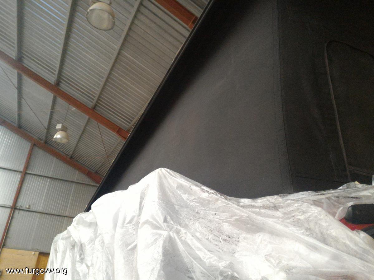

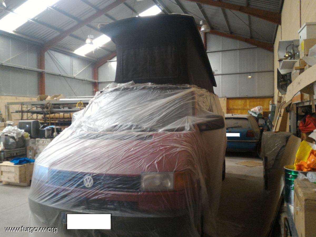

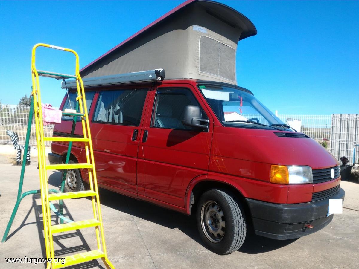

Muy buenas gente, hace un par de semanas decidí pintar la lona del techo porque la tenia bastante descolorida y a los antiguos dueños se les había quemado con la lampara.......
Primero le di una capa y unos dias mas tarde le di la segunda. Lo pinte con un spray especial para tapicerias, es una pintura con mucha agua para poder pintar tejidos.
Creo que el resultado es bastante bueno, recomiendo tapar bien la furgo aunque si os cae en la chapa o los cristales se va facilmente.
Aquí os dejo unas fotillos del antes y el después
