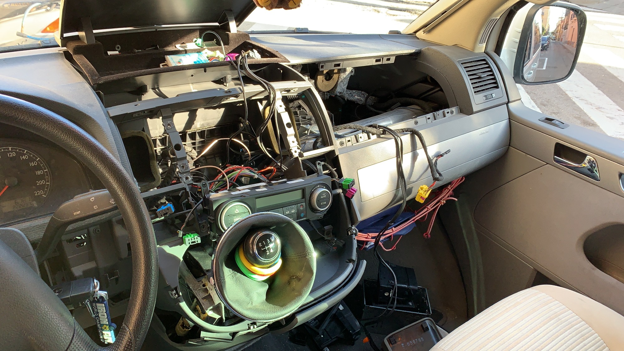

Finalmente, después de buscar información en todos los idiomas por la red decidí arriesgarme y comprar una unidad nueva de Climatronic. Como nuevas en la VW cuestan 1000€ y en tiendas donde venden piezas originales pero no la VW cuestan 700€ largos, decidí buscar algo de segunda mano. Peiné todos los desguaces de Catalunya (donde vivo) sin suerte. Llamé a otros en España, tampoco. Busqué en Wallapop (nada) y busqué en eBay. Ahí encontré uno en eBay de Alemania que estaba en Polonia pero que la última letra no coincidía con mi unidad. La mía era 7H5 907 040 B y ellos vendían la 7H5 907 040 D. Estuve hablando con una tienda que vendían piezas originales y me comentó que la unidad terminada en B ya no se fabricaba y que la última que había era la E. Parecía que lo de las letras, en este caso, era como las revisiones de la misma pieza. Me arriesgué a pagar los 240€ que costaba y busqué una mañana para liarme a cambiarla.
Después de desmontar todo el panel frontal quitando la radio y todos los plásticos, pude quitar la estropeada, poner la "nueva" poniendo los cables del mismo modo en el que estaban, volver a montar el panel y finalmente pasarle el VAG-COM para ver qué salía.

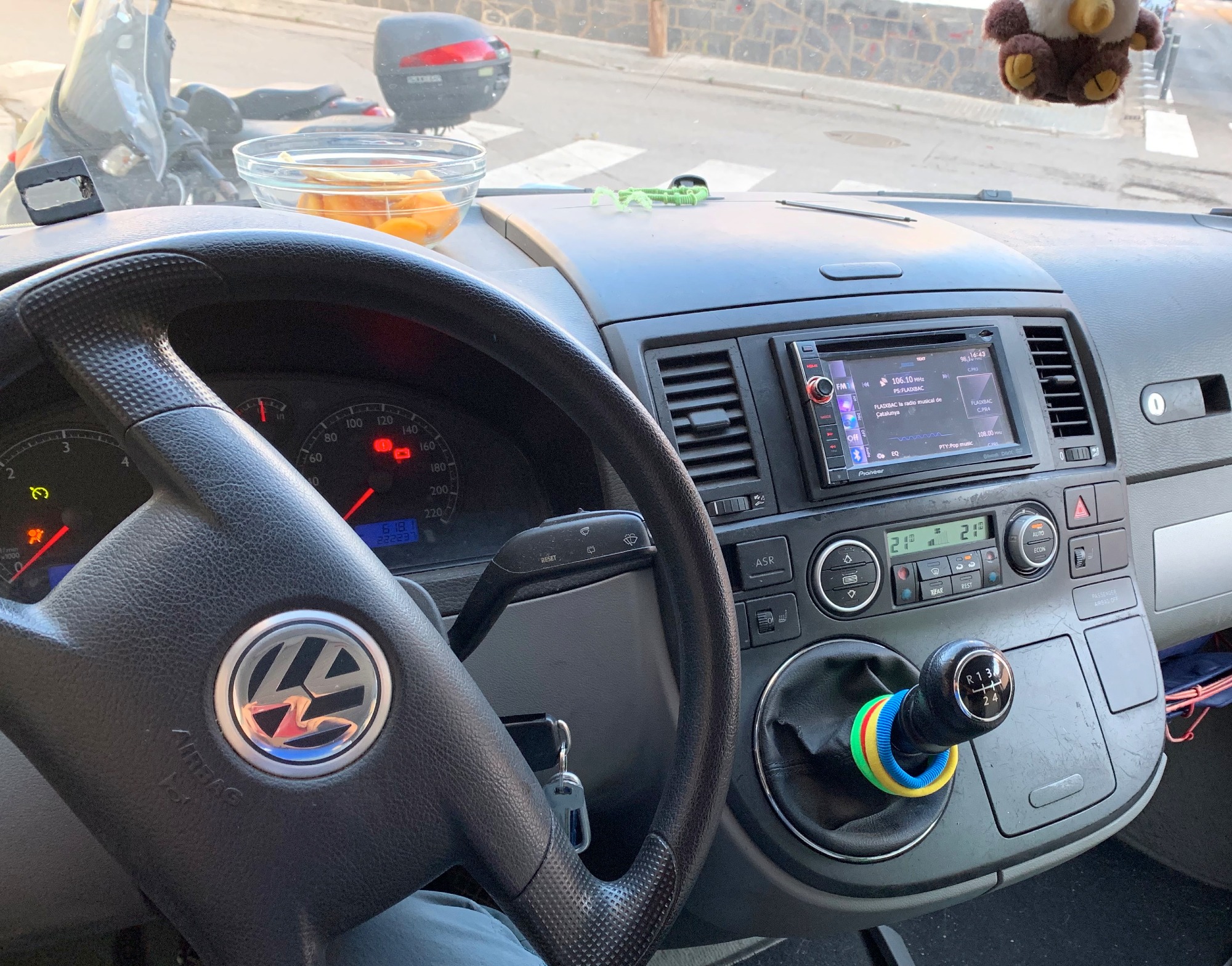

Todavía no he tenido tiempo de probarla durante un buen rato, acordaos que se le "iba la olla" a partir del minuto 10-15, pero según el VAG-COM, parece que todo está bien. Lo que sorprende del tema es que según la etiqueta que llevaba la unidad que compré, aparecía el código 7H5 907 040 D y la descripción del artículo en eBay también, pero en el VAG-COM sale con la B.
Estuve un rato con la furgo en marcha y parecía que funcionaba diferente, pero hasta que no pase un buen rato en marcha no lo sabré. De todos modos, ¡tiene MUY BUENA PINTA! ¿Me habré quitado de encima un problema que llevo investigando 3 años?? ;)
Con el Climatronic nuevo instalado
Izquierda con la unidad estropeada y derecha unidad de reemplazo
