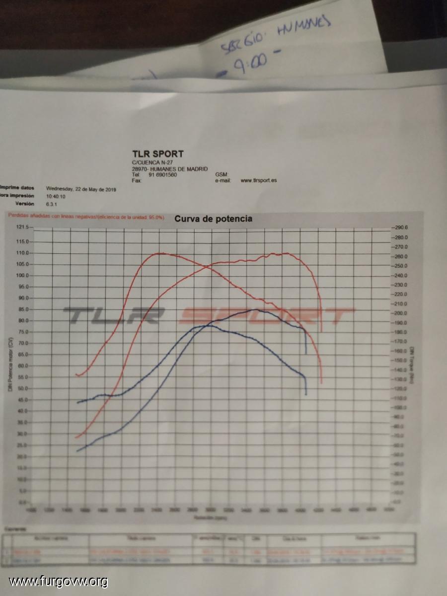

Vengo ahora mismo de hacer la repro a mi furgo.
Es una vw t4 California del 93 pero se le cambió el motor por un 2.5tdi 102cv ACV del 97.
La repro que le han hecho ha sido "suave"
La he puesto en 110cv pero con bastante más par motor.
Lo que quería es que el turbo entrará antes y tuviera más par.
Y para mi gusto la han dejado perfecta justo lo que he pedido
Ahora va de maravilla más fina y a partir de 2000rpm empieza a empujar bien y la potencia de nota bastante.

Me han hecho hasta 4 mapas diferentes hasta que la han dejado fina.
Encima me han detectado un fallo que tenía la furgo y que me estaba dando una potencia de 85cv.
Era que tenía cambiados los tubitos de goma que van del turbo a la válvula n75
Me lo ha explicado todo el chico que hace las repros.un makina.

Ha sido porque ayer me devolvieron la furgo del taller de cambiar la válvula n75.porque la furgo andaba bien pero de vez en cuando se quedaba sin fuerza y tenía que quitar el contacto y ponerlo y se solucionaba. Y al ponerla la  conectaron mal los manazas.
No me he dado mucha cuánta porque esta mañana he realizado casi todo el trayecto hasta humanes en atasco.ya sabes la m40.
Pero anteriormente si estaba en 102cv o eso creo .
Al meterla la primera vez al banco
De potencia me ha dicho el chico que la furgo no era la 102cv si no la de 88cv.
Y al ensenarle la ficha ha visto que efectivamente era la 102.
Ya se ha puesto a mirar después de decirle que acababa de cambiar la n75 y se dio cuenta del fallo.
Lo corrigió y ya si le daban 98cv.

Os dejo la gráfica a ver qué os parece.
La línea azul es la medición antigua.
Y la roja ya con la repro.
vitu101
Tenias el par máximo flojo, son 250 Nm max y tienes 200 en la antigua. Eso era antes de la avería? El nuevo par ha mejorado respecto al anterior tuuo pero no mucho respecto a un serie. En cualquier caso la mejora relativa de par en Nm y en rpm más baja (lo alcanza antes) es bastante interesante y lo has tenido que notar a la fuerza. Quizá tengas algo más aparte de la n75, algo menos evidente o combinación de cosas.
Yo limpiaría el colector de admisión y la egr a fondo. Y los inyectores a lo mejor que los echaran un ojo... aparte de tubitos de turbo, tubos, etc con vagcom puedes comprobar si el turbo da lo que la ecu pide o no... suerte

Gracias por la apreciación.
Efectivamente la primera gráfica es de la primera vez que la metieron en banco de pruebas (con los tubos cambiados)
Yo creo que tiene bastante mierda en la admisión porque el resto de cosas ya me miraron en el taller.
El caso es que yo ahora  noto perfecta la respuesta de la furgo el cambio ha sido considerable sobre todo en fuerza desde abajo  .pero ya me queda la duda si antes tendría alguna anomalía que no la dejaba ir desahogada.aunque la segunda vez que metieron en banco dio 98cv.que me pareció bastante bien ya que es un motor del 97 con 290.000km
Pero el chico me comentó que estos motores aparte de ser duros solían dar algo más de CV que los que marcaban en ficha.yo creo que lo que puede ser es que tenga sucia la admisión hace dos años limpie la EGR y salió mucha mierda. También vacíe el catalizador el resto lo he cambiado casi todo: caudalimetro ,sensor que va en el intercooler , manguitos valvulas etc  .¿Conocéis alguien que me lo pueda mirar con el vagcon en marcha? Para salir de dudas.cobrando lo que sea claro está .
